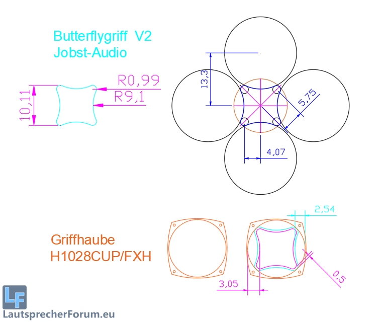

Vom Butterfly habe ich ja mal einen V2 gemacht, da hat man etwas mehr Platz, ähnlich dem original penn aus Kunststoff.
Blau ist der alte, Pink der Neue.
Hier hat man gute 3cm.
Normal greift man hier mit dem ersten "knick", oder hat das 2te Fingerglied auf dem Holz sitzen,
mir persönlich würde dann 2cm, maximal 2,5cm reichen, ohne dass ich gegen die Haube stoße.

Danke dir, was hat denn der kleinere Butterfly dann für Radien? Der in Pink, sind das die links oben? (0,99, 9,1 10,11?)
- Beiträge: 8818
- Bedankung vergeben: 330 Mal
- Bedankung erhalten: 1114 Mal
Re: Pa Topteil Bau: Korrektur/Frage nach Rat
Ich hab das bissel blöd gezeichnet
Der Alte ist hier garnicht bemaßt.
Oben isser Hellblau und unten im Griff isser der Pinke.
Die Zeichnung in der Haube sollte nur als Vergleich dienen,
leider habe ich da dann die Farben vertauscht

So um 3 cm empfinde ich als ganz okay zu greifen, drunter nervt mich das anstoßen der Fingerkuppen oder eben das Tragen nur auf den ersten ein / eineinhalb Fingergliedern. Selbstverständlich ist das Gejammer auf hohem Niveau - wie lange greift man schon nach einer Box, um die aus dem Lager zu holen, zu laden und aufzustellen.
Dennoch: Wenn ich es einrichten kann, sehe ich zu, dass ich die Rundung etwas ausgeprägter gestalte (bringt auch nochmal 2-3 mm) und resultierend etwa 3,5 cm zwischen innerster Kante der Rundung und Griffkastenwand habe. Das ist sogar für zierliche Beamtenpfötchen*
bequem Platz… (*also mit Handschuhen a la Gr 10 min...)
Grüße Andy
Grüße Andy
