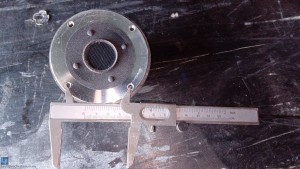

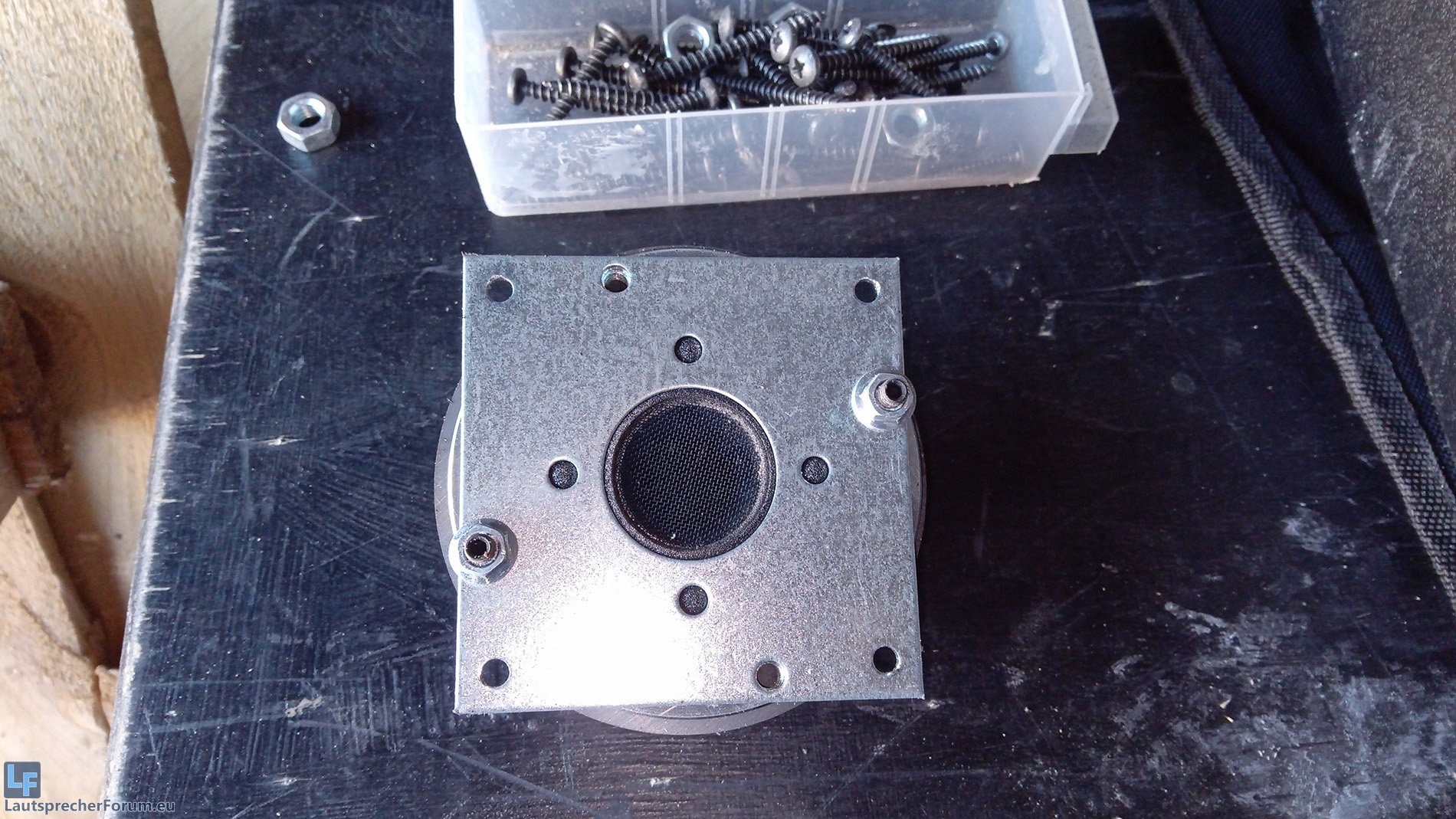

Jetzt zum Thema Hochton. Den Treiber habe ich ausgebaut und heraus gefunden das es sich um ein 1" Exemplar handelt mit 1,5" Membran handelt.
Die Verschraubung hat einen Abstand von etwa 54mm.

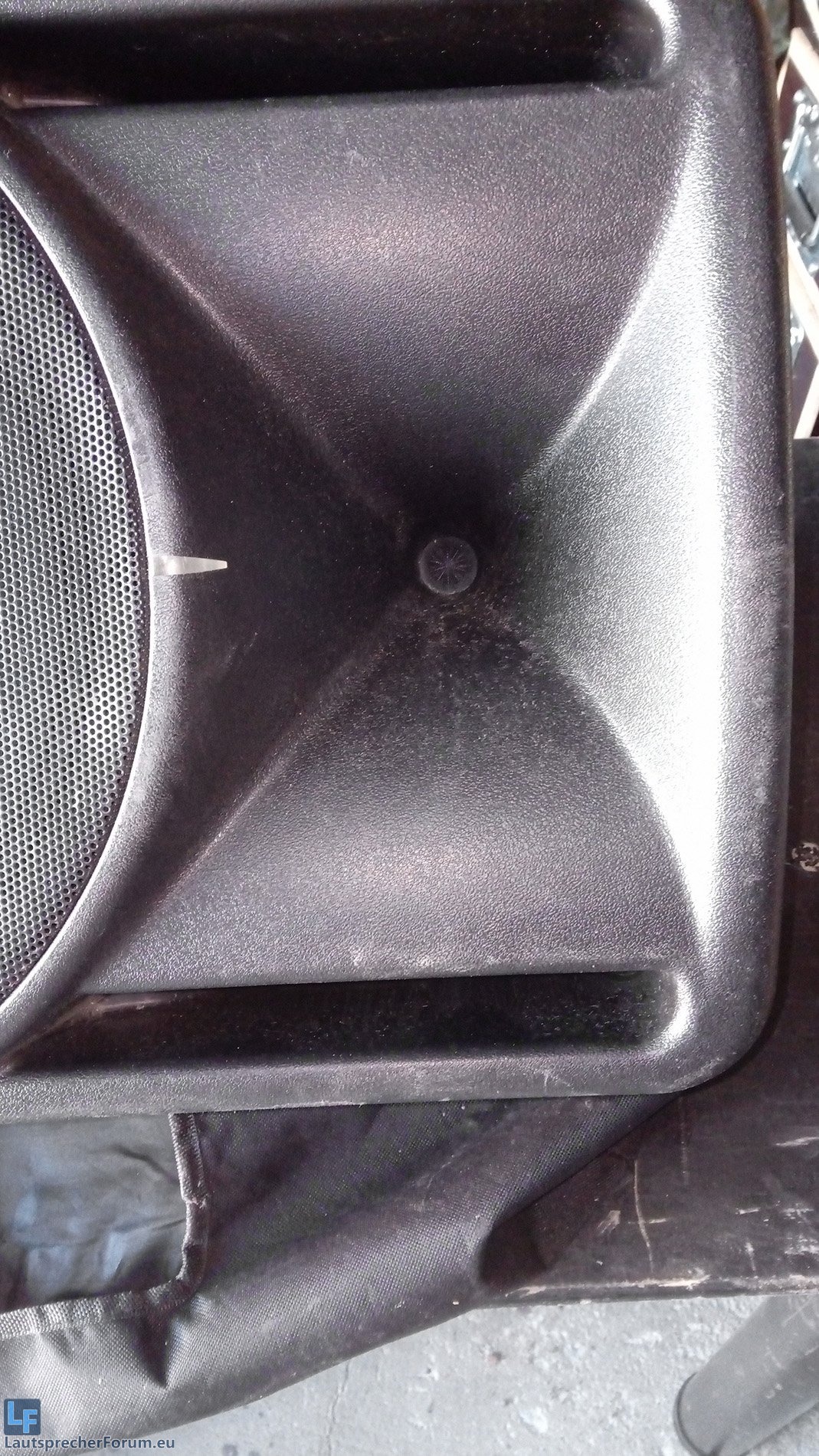

Das Horn am Gehäuse hat eine Abstrahlcharakteristik von 90° x 60°.
Jetzt wäre nun die Frage welches Horn ich für den Treiber besorgen müsste?

Der Treiber sieht verdächtig nach dem RCF CD1411 aus.
Man könnte das altbewährte RCF H100 nehmen, aber das Projekt ist von vornherein zum Scheitern verurteilt, wenn die Weichenschaltung / die interne aktive Trennung nicht entsprechend angepasst werden kann.

Wenn du den Aufbau der Schallwand und das Horn nicht 1:1 reproduzieren kannst, wird danach die Abstimmung samt aktiver Trennung der Box nicht mehr passen. Wenn du doch schon so weit bist, ein anderes Gehäuse drumrum zu machen, warum verkaufst du diese Boxen nicht, wie sie sind, und baust in diese Gehäuse was Eigenes ein? Endstufenmodule mit DAP gibts doch mittlerweile günstig. Da kannst du dir was viel feineres als die Opera bauen...
