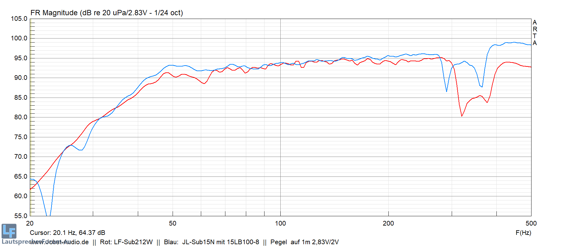

Um das noch mal aufzudröseln:
LF-Sub212W, über den Daumen 91-92dB 1W/1m 4pi @ 560W rms
JL-Sub212, über den Daumen 93dB 1W/1m 4pi @ 500W rms
JL-Sub15 mit 15LB75 UW4 circa 94dB 1W/1m 4pi @ 300W rms
JL-Sub15 mit 15LB100 circa 92-93dB 1W/1m 4pi @ 400W rms
Der LB75 passt eigentlich super, macht ähnlich tief wie LF-Sub212, ist also 1-2dB untenrum lauter, frisst aber auch ~25L mehr.
Hat aber leider nur 4mm Xmax, ist aber immerhin mehr als der 12-280W 8R, aber weniger als der 4R.
Der LB100 will eigentlich etwas weniger Volumen haben, geht aber schon ok. Macht dabei aber am tiefsten mit knapp 42Hz f3 und 38Hz f6.
Stellen wir die Kisten nun gegenüber, sollte klar sein, dass zwei 15er lauter können als zwei 12er ;)
Dafür hat man auch netto 50L mehr Volumen, Brutto sogar ganze 191 Liter. (Außenmaße)
Gegenüber stehen hier dann im MaxSPL (laut Theorie) also:
1x LF-Sub212W 4R, @ 560W rms -> 119dB (Bis Xmax-Limit 113dB)
1x LF-Sub212W 8R, @ 560W rms -> 119dB (Bis Xmax-Limit 119dB)
1x JL-Sub212, @ 500W rms -> 120dB (Bis Xmax-Limit 122dB [Hat Headroom])
1x JL-Sub15 mit 15LB75 UW4 @ 300W rms -> 118,5dB (Bis Xmax-Limit 115dB)
1x JL-Sub15 mit 15LB100 @ 400W rms -> 118dB (Bis Xmax-Limit 116dB)
Bei jeweils 2 Subs, sind je 6dB drauf zurechnen, bei doppelter Leistung (+3dB bei identischer Leistung)
Wie viel das jeweilige Chassis über sein Xmax kommt und wie es sich dabei verhält, ist ganz individuell,,
gesund ist's nicht, aber muss man testen.
Laut meiner Erfahrung kann der 12-280W 8R ne Ecke drüber, aber Vollast ist nicht mehr ganz sauber drin auf Dauer.
Mit dem 4 Ohm Chassis (5,7mm Xmax statt 2,7mm) ist's dagegen kein Problem Vollgas zu geben.
Da der 15LB75 ähnlich wie der 12er kostet, kann man da für's Gleiche Geld schon etwas mehr Pegel bekommen,
schleppt dafür aber auch ne ganze Ecke mehr Volumen herum. Muss man sich also überlegen.
Ein Sub212W mit dem 4 Öhmer wird also lauter können als ein single 15LB75, 2 Stück davon zusammen "nur" 2dB lauter, aber mit dem Vorteil
der größeren Membranfläche
- Man ist mit dem 215er LB75 also günstiger, etwas lauter, hat mehr Membranfläche, aber schleppt wesentlich mehr Volumen & Gewicht.
Die Entscheidung liegt hier dann eindeutig beim Anwender. Wobei ich sagen würde, dass der 212W dazu noch etwas tiefer spielt und klingt.
Edit: Hier mal 15N mit 15LB100 versus LF-Sub212W

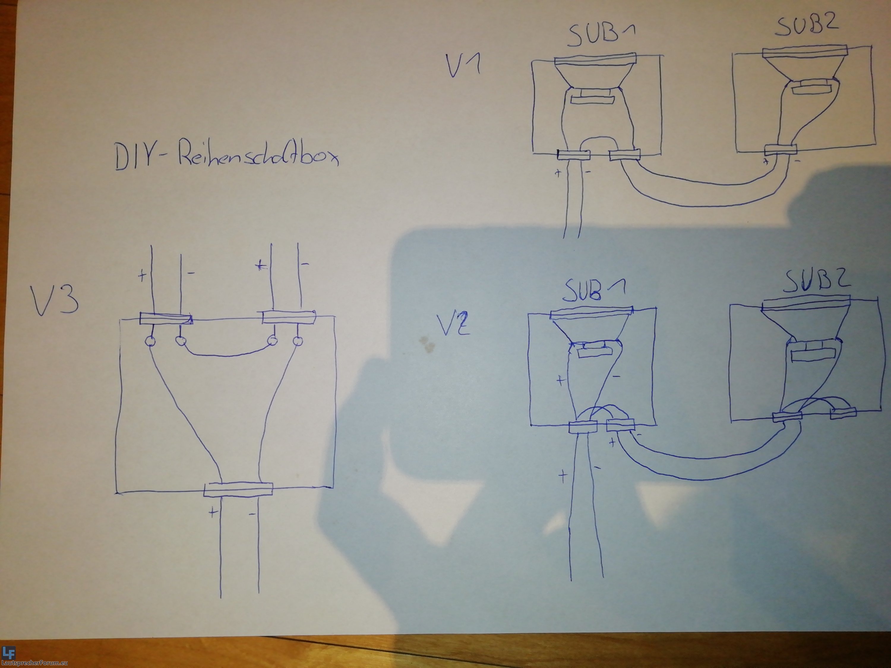

Ich verstehe schon was du mit in Reihe schalten meinst aber wie muss ich das dann verkabeln? Mal angenommen ich gehe aus dem linke Kanal der Endstufe raus und gehe dann in den ersten Sub von dort aus gehe ich raus und direkt in den nächsten. Aber dan Lande ich doch bei 2 Ohm oder? Dann muss ich doch im Sub was anderst verkabeln oder.
Ich würde ja nen Bild hochladen von Meiner Vorstellung zur besseren Erläuterung aber ich weiß net wie?
#46
Beim 212er als Beispiel:
Speakon + -> Chassis 1+
Chassis 1- -> Chassis 2+
Chassis 2- -> Speakon -
Genau das gleiche kann man auch mit einzelnen Bässen machen.
Intern anders zu verkabeln finde ich allerdings Quatsch, die flexibelste Lösung wäre eine DIY-Reihenschaltbox.
Kleiner Holzkasten bauen und Speakonbuchsen rein ;)

#47
Beitrag von pysos »
Jobsti hat geschrieben: 16. Apr 2020 16:00 Intern anders zu verkabeln finde ich allerdings Quatsch, die flexibelste Lösung wäre eine DIY-Reihenschaltbox.
Genau so machts am meisten Sinn als externe Box, am besten noch mit 2 parallelen Inputbuchsen damit
man auch mehrere solcher Boxen noch kaskadieren kann...
Mein Tipp für solche Verteiler Kisten: Hammond 1590T Alugehäuse
Intern dann einfach mit WAGOs zusammenstrippen

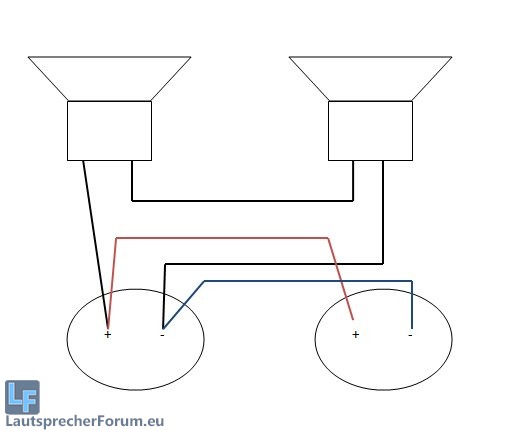

Beitrag von Hobbypabastler »
Jobsti hat geschrieben: 16. Apr 2020 16:00 Beim 212er als Beispiel:

Jobsti hat geschrieben: 16. Apr 2020 15:52
Brauchst also 3x JL212 um bei Nennleistung mit 4 LMB mit UW4 gleichzuziehen.
Wo ist es dan am schlausten den zu Trennen? So bei 300 Hz brechen beide nen bisschen ein aber das ist eh viel zu hoch. Wie wärs mit 200 Hz oder ist das au noch zu hoch?
Edit

#54
Beitrag von JoPeMUC »
Das kommt darauf, an, welche Chassis Du verwendest.
Eine interne Reihenschaltung sieht so aus:
Die Ellipsen sind dabei die Speakon-Anschlüsse.
Wenn Du Chassis mit 4 Ohm hast, würde ich es eher so verkabeln wie auf dem Bild. Dann hat die Kiste nach Außen hin 8 Ohm. Bei Chassis mit 8 Ohm eher parallel. Also vom + des Speakon zu den + von beiden Chassis, vom - des Speakon zu den - von beiden Chassis. Dann hat die Kiste nach Außen hin 4 Ohm. Wenn davon zwei an einen Endstufenkanal sollen, dann die externe Reihenschaltungsbox von oben nehmen.
Wenn Du zwei Chassis von 4 Ohm parallel schaltest, hat die Kiste nach Außen hin 2 Ohm, was für viele Endstufen zu wenig ist. In diesem Fall musst Du zwei Kisten in Reihe schalten (ja, mit der Box!), damit die Endstufe wieder 4 Ohm sieht. Wenn Du diese Chassis aber in Reihe schaltest, hat die Kiste nach Außen 8 Ohm, was jede Endstufe gut versorgen kann. Zwei Kisten parallel ergeben dann auch wieder 4 Ohm. Das ist dann ohne Zusatzbox in beiden Varianten nutzbar. Daher die klare Empfehlung: 4-Ohm-Chassis in Reihe schalten.
Bei Chassis mit 8 Ohm ist das nicht mehr so eindeutig. Parallel ergeben sich Kisten mit jeweils 4 Ohm, was einzeln OK ist, zwei Kisten pro Endstufenkanal parallel aber wieder problematische 2 Ohm ergeben. Hier müssten dann zwei Kisten in Reihe geschaltet werden (Box!), damit die Endstufe 8 Ohm sieht. Bei Dry Hire kann es schwer werden, das einem unwissenden Kunden zu vermitteln. Klemmt der die Kisten einfach parallel, wird es zum Höhepunkt der Party hin ganz leise. Zwei 8-Ohm-Chassis in Reihe ergeben eine Kiste mit 16 Ohm, das kann zwar jede Endstufe, bekommt aber nicht "viel Leistung rein". Betriebssicher ist es, aber suboptimal. Hier sollte dann eine zweite 16-Ohm-Kiste parall hängen. Hier ist meine nicht ganz so klare Empfehlung aus technischer Sicht: 8-Ohm-Chassis parallel schalten.
So ich hab jetzt mal gezeichnet:
Ich hoffe das mit dem Bild hat geklappt.
Die V3 ist ja die Reihenschaltbox giebts diese zu Kaufen oder muss/kann ich die mir selber bauen?
Bei V2 wir die Ohm Zahl doch halbiert also wenn ich 2 4 Ohm Subwoofer habe brauch ich dann ne 2 Ohm stabile Endstufe oder?
Und V1 hätte ich jetzt so gemacht könnt ihr mir sagen ob das so unpraktisch oder auch praktisch ist? Und ob V1 oder V3 praktischer ist? Oder giebts da noch andere Varianten?
Grüße :prost:
Das mit dem Bild hat geklappt. Und ich bin nicht der beste Zeichner verzeihts mir bitte 😑
#56
Beitrag von MiMü »
V1 ist Unsinn. Da du mit Sub1 alleine nichts anfangen kannst. Nur mit Sub2.
V2 ist wie man es machen sollte.
Und zusätzlich baust du dir selber noch V3. Kost dann nicht viel und man lernt mit dem Lötkolben umzugehen.
Dann kannst du einen Sub mit 4Ohm,
oder mit der V3Box 2 Sub a 4Ohm auf 8 Ohm bringen und brauchst keine 2 Ohm Endstufe.
