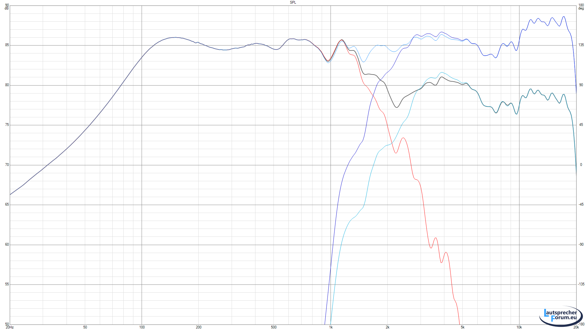

Hallo Allerseits,
ich bin neu hier, also lasst bitte Gnade vor Recht ergehen.
Ich versuche einfach mal hier in dem Thread Hilfe zu bekommen, da ich einen 12-280A verwenden möchte
und das Topteil LF-SAT12 offenbar sehr gut funktioniert.
Ich möchte mir zwei Sub212 bauen. Dazu jeweils ein Gehäuse für den 12-280A. Ich möchte in dem Gehäuse aber kein HT Horn haben. Als HT habe ich einen 2" Kenford Comp 75 Treiber an einem BMS2250. Das Horn liegt einfach auf dem jetzigen Lautsprecher drauf. Das soll auch wieder so sein. Deswegen würde mir ein Gehäuse im Design eines halben Sub212 optisch gut passen. Jetzt habe ich schon mal versucht, mit Win ISD ein Gehäuse zu berechnen. Aber ich befürchte, da fehlt es mir massiv an Hintergrundwissen.
Deswegen die Frage ans Schwarmhirn, oder gar an den Entwickler des Sat12...gibt es eventuell ein berechnetes Gehäuse, das ich nachbauen könnte? Oder kann ich einfach bei dem genannten Volumen von 38l und der Portgröße ein passendes Gehäuse bauen? @Jobsti Ich bin selbstverständlich bereit für einen fertigen Bauplan zu bezahlen.
Falls es wichtig ist. Die Lautsprecher werden vollaktiv über Thomann Amps und einer DCX betrieben.
Vielen Dank vorab.

Willkommen
Ich ordne das mal kurz bissi, um schneller und kompakter antworten zu können
2. Dann hat das mit LF-Sat12 in der entwickelten Form nicht mehr viel zu tun.
3. wie 2., das wird dann eine völlig neue Kiste und muss entweder komplett neu entwickelt werden (passiv) oder aktiv betrieben werden, wenn man dazu Settings erstellen kann (siehe 6). Hinsichtlich dieses Treibers orakle ich vorsichtig, dass der erheblich mehr in Richtung dicker-Deckel-Rock'n'Roll geht als der 1" Sica der LF-Sat12. Es wird also vermutlich weniger "fein" obenraus, was aber nicht heißen muss, dass das nicht funktioniert und klingt.
4. Ja, das gibt es und das ist dann das der LF-Sat12.
Alternativ kannst Du ein Gehäuse passend zu Deinem Plan bauen, das so oder ähnlich abgestimmt ist - also 38-41 Liter, Port so groß und tief wie bei der LF-Sat12 und dann halt ran...
Vorsicht bei dem Gehäuse, wenn Du es optisch an das Design des 212er Sub anlehnen willst: Du bekommst dann eine nahezu quadratische bzw würfelförmige Kiste - das sorgt bei einem Topteil sehr gerne für Stehwellen und unschöne Resonanzen. Hilfreicher wäre es, ein Gehäuse mit nicht zu vielen parallelen Wänden zu bauen. Notfalls kann man innen mit einem schrägen Brett noch was tricksen (wie z.B. bei der LF-Sat15v2, siehe Jobstis Entwicklungsthread).
5. siehe 4
6. Ohne komplette Neuentwicklung einer passenden Weiche für den passiven Betrieb ist das quasi die einzige Möglichkeit, das gescheit miteinander an spielen zu bringen. Wenn Du da bissi Verstand, Zeit, Muße und Messwerkzeug hast, wird das am Ende brauchbar funktionieren. Erfordert eben etwas Sorgfalt beim Gehäuse und dann den Umgang mit dem Messkram und etwas gefummel...
7. Bitte, gerne.
Ich wünsche Dir viel Erfolg und Spaß mit der Box
Andy

Die meisten Sachen hat der @Andy78 hier schon sehr gut beantwortet.
Jetzt sind zwar schon ein Paar Wochen ins Land gezogen aber falls dich noch weitere Meinungen bzw. Randnotizen interessieren, dann würd ich auch noch kurz meinen Senf dazu geben.
Also so einen 2 Zoll Klopper von Hochtöner samt Horn einfach auf die Mid Kiste draufzulegen halte ich auf jeden Fall für höchst problematisch (-bis grob fahrlässig) falls du das auf Veranstaltungen nutzen möchtest... im Wohnzimmer rennt wahrscheinlich kein Besoffener gegen dein Stack und wird dann von einem herabfallenden Hochtöner erschlagen
Dein Ansatz, wie Andy schon sagte, hat halt mit dem eigentlichen Bauvorschlag nur noch wenig zu tun. Der von dir eingeplante Hochtöner wird sich ganz anders verhalten. Da muss dann auf jeden Fall aktiv getrennt werden. An den Weicheneinstellungen von Jobst brauchst du dich dann wahrscheinlich auch nicht zu Orientieren, da du den Hochtöner wahrscheinlich deutlich niedriger ankoppeln kannst.
Dein Hochtöner hat dann auch eine deutlich stärkeres Durchsetzungsvermögen was die Reichweite betrifft. Bei so einer Tröte würde man wahrscheinlich in der Kombination mit einem Budget Chassis wie dem 280-12A eher ne 2 x 12 Midbox drunter würfeln um da wieder n bisschen mehr Reichweite und Durchsetzungsvermögen rauszuholen, eine Pappe verpufft da recht schnell.
Ich hab als persönliche Referenz zum vergleichen gerade nur die zwei Zoll Hochtöner aus der NEXO PS15 und die (meiner Meinung nach) ganz grauseligen alten JBL 2 Zoll Hochtöner im Kopf und die wurden immer von !deutlich! potenteren Chassis begleitet als dem 280-12A.
Aber wie Andy auch vorher sagte, nur Versuch macht kluch und funktionieren kanns natürlich trotzdem.
Und berichte gern mal was die Versuche so ergeben, wenn das Projekt den umgesetzt wird.

Re: LF-Sat12 - 12"/1" MuFu Topteil mit 12-280A
Hier mal der Vergleich, damit ihr auch wisst was genau passiert beim "LPAD-Vertausch"
