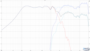

Hier mal der Vergleich, damit ihr auch wisst was genau passiert beim "LPAD-Vertausch"
