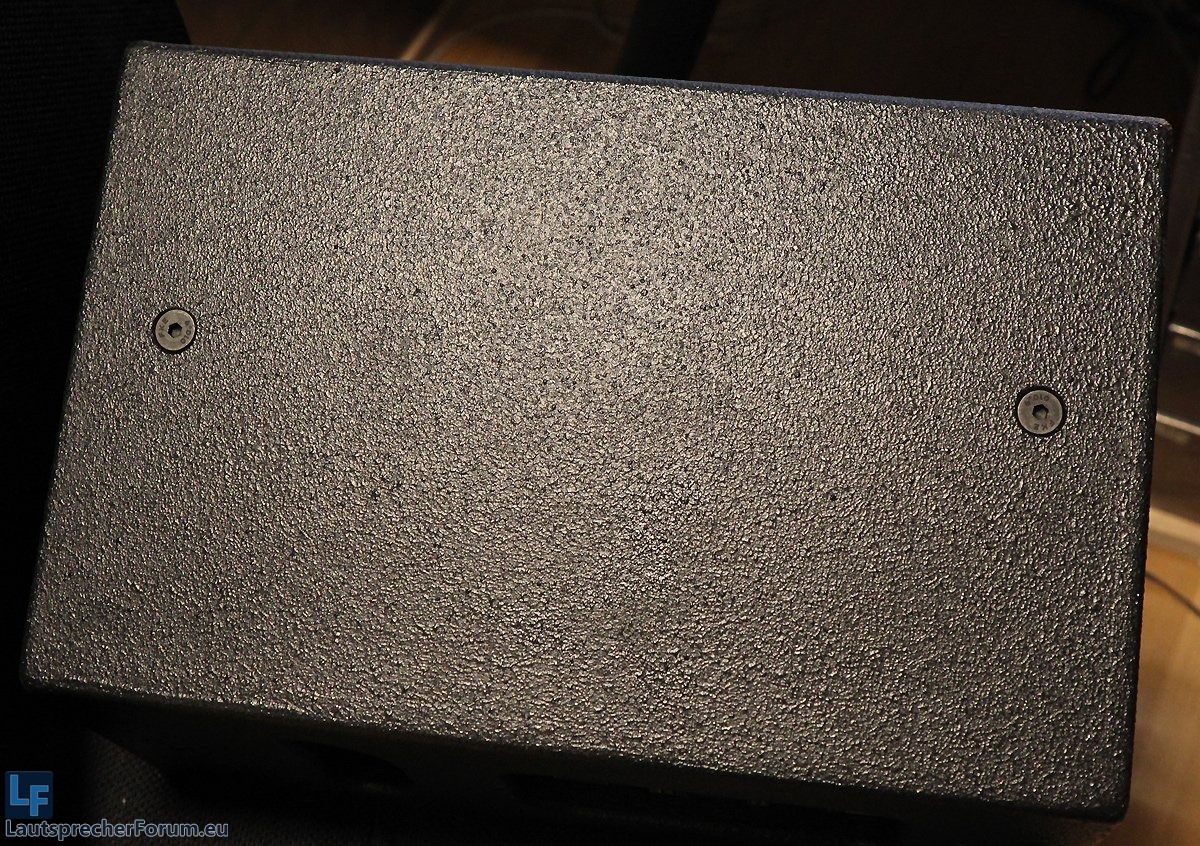

Also ich spritze meine immer mit 2,7 bis 3 Bar dynamisch. Must halt den Druckminderer bei geöffneter Düse einstellen.
Dazu einen 30 € Unterbodenschutzpistole. Warnexdose in die linke Hand , Pistole rechts und los geht es !
Als Kompressor habe ich natürlich was größeres. Ich baue ja keine 6000 € PA und spare 200 € am Kompressor.
Die Bilder zeigen 2 x JM-Sat 212 --> frischer Lack
M-Sub 212
M-Sat 12

Cool, das sieht ja echt gut aus. Danke für die Bilder.

Neben dem fehlenden Equipment ist das der Grund, warum ich die Sprühpistole noch nie in Erwägung gezogen habe. Ich finde, dass man durch Rollen auch ansehnliche Ergebnisse erzielen kann, man aber deutlich weniger Aufwand, da man kaum auslegen/abkleben muss. Wobei ich immer nur maximal zwei Subwoofer zu lackieren hatte.
Es beruhigt mich, dass man auf dem zweiten Foto deutlich den Übergang von der Seitenwand zum Boden erkennen kann, selbst mit Struktur. Dann bin ich also nicht der einzige, dem das passiert...
P.S. und edit: Gerollt sehen meine 8"-Tops so aus:

Also ich finde die gerollten Tops sehen top aus. Haste gut hinbekommen.

Möchte mal meine Praxiserfahrung dazu kundtun:
Wegen dem VIrus bin ich zur Zeit auf einen kleinen Kompressor mit 20Liter und 1,5kW beschränkt, Marke ist Güde glaub ich (blau).
Hab damit gestern ein selbstgeschnitztes 2 HE Case aus Multiplex mit Warnex lackiert, ging ziemlich gut. Klar hat das Case keine riesigen Flächen, aber ich musste nie so wirklich auf den Kompressor warten. Durch das Drehen und Wenden hatte der eigentlich immer genug Zeit zum Verdichten.
Also wenn man will, geht das wohl auch bei größeren Kisten
