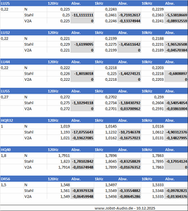

auf Jobstis Shop steht ja, er nimmt V2A Schrauben zum Befestigen seiner Spulen auf Frequenzweichen.
Da sie nicht magnetisch sind, sollten sie sich besser eignen als z.B. verzinkte aus Stahl.
Das Problem ist ja, dass sich die Schrauben ähnlich wie ein Kern verhalten -> leiten Magnetfluss besser
Diese sind aber nicht linear.
Deswegen nutzt man ja Luftspulen um keine Frequenzverlaufänderungen durch den Kern in Kauf nehmen zu müssen..
Edelstahl leitet aber, genauso wie z.B. Alu (ist ja auch nicht magnetisch) magnetische Feldlinien -> Edelstahl bringt von dem her nix..
Der Fakt, dass Edelstahl weniger/nicht magnetisch ist, ändert ja nichts an der Sache, dass Feldlinien besser (als mit Luft) geleitet werden..
Habe ich einen Denkfehler? :lol2:

Es geht nicht darum, dass die Feldlinien umgeformt werden, sondern darum dass sich das Material Magnetisieren lässt und an der Spule eine Hysterese erzeugt.

Um den Einfluss von den Schrauben festzustellen müsste man das mal gegeneinander messen.
Ich würde Messingschrauben nehmen oder bei kleineren Spulen auch welche aus Kunststoff.

ich hab das mal gemessen, da war kein Unterschied. Vermutlich weil die Schraube schon zu weit ausserhalb ist. Zieht man sie in die weiter rein, verändert sich die Induktivität natürlich.

@Ernst: So hab ich das ja eigentlich auch gemeint, mit der Hysterese, bzw. das ist ja eben eigentlich das Problem.. Du sprichst von Magnetisieren, das lässt sich doch jedes Metall, oder nicht?
Die Belastbarkeit von Messingschrauben ist bei einer Spule auf einer Frequenzweiche nicht problematisch, vorher bricht eher die Platine aus. Ich verwende Plastikschrauben, die sind für manche Anwendungen im Elektrobereich sowieso vorhanden, selbst hier bisher keine Probleme bezüglich der Festigkeit der Schrauben.
Magnetisieren lässt sich so ziemlich alles - das mag stimmen, manches jedoch besser als anderes :D Das Stichwort hierzu heißt magnetische Permeabilität. Die sollte zur Befestigung einer Spule deutlich kleiner als 1 sein. Das ist bei den meisten Messing-Legierungen gegeben, oder bei Kabelbindern ohne Stahleinlage, trifft aber beiweitem nicht auf alle Sorten Edelstahl zu.
