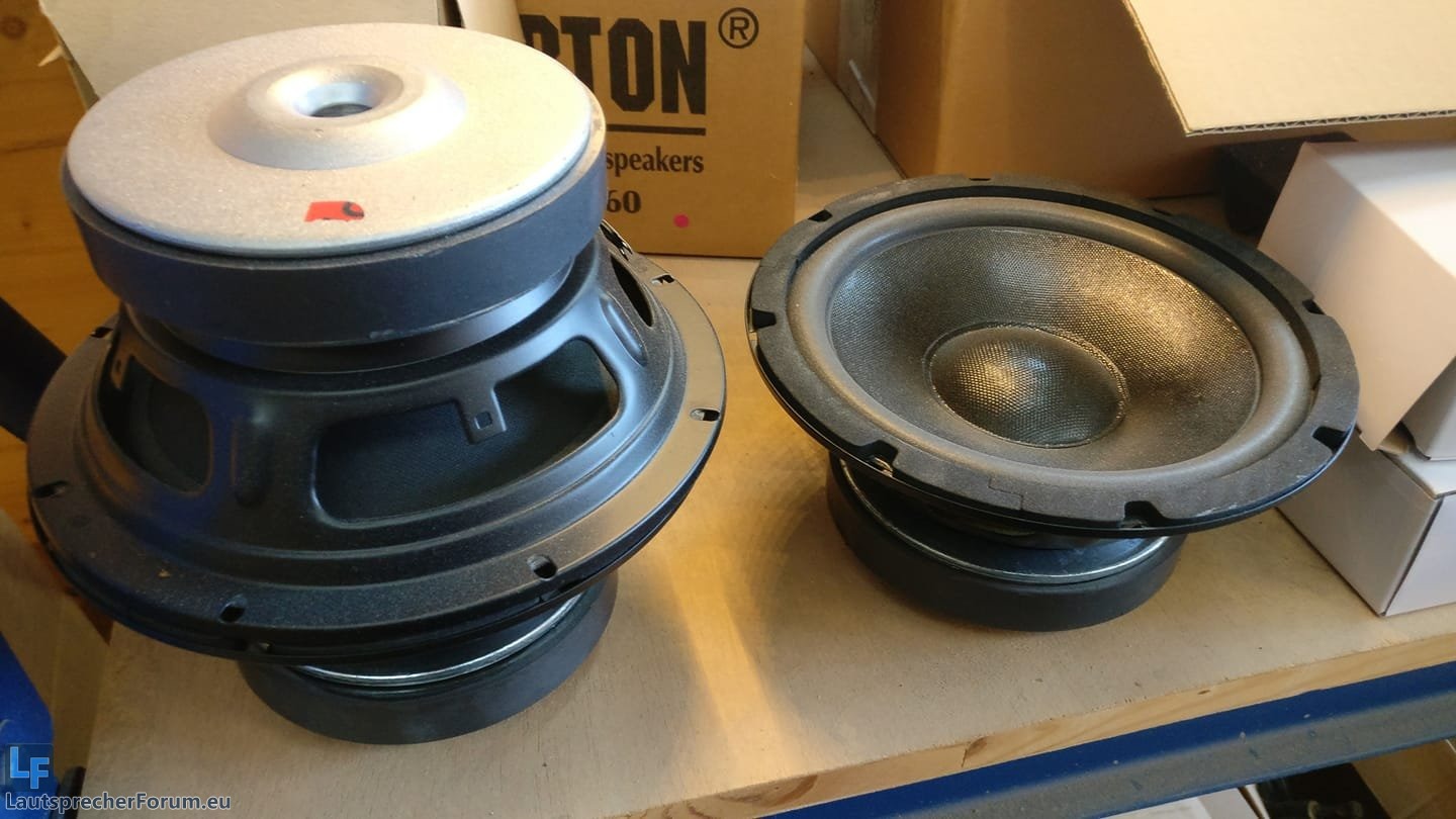

Ja, die V3 ist soweit fertig, stelle ich vielleicht heute/morgen hier im Forum vor.
Es sind jetzt die Kenford HW HiFi Chassis reingewandert, aber die sehen echt protzig für's Geld aus ;-)
Kiste ist etwas leiser als die V1 geworden mit 86dB 1W/1m (ähnlich der V2), Belastbarkeit passt mit 100-120W aber soweit.
