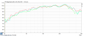

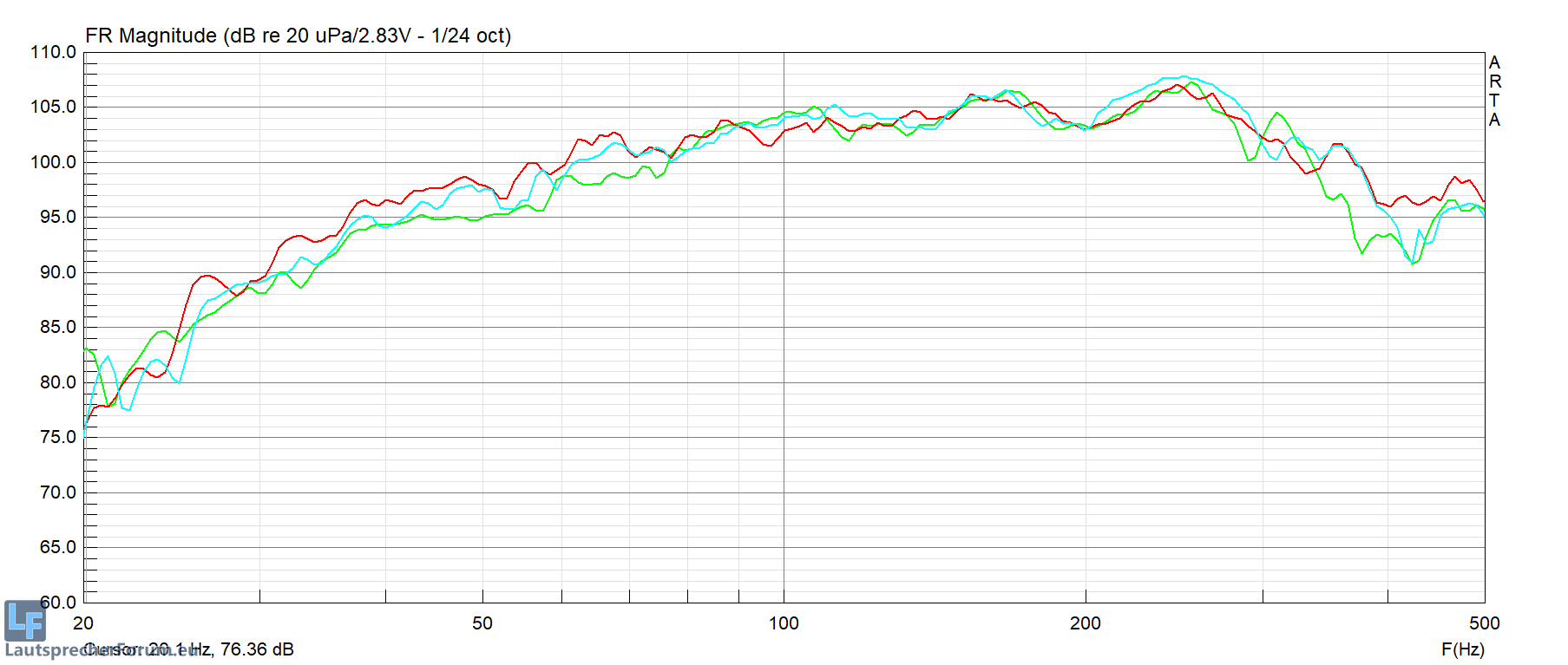

Ich habe das Vitavox Thunderbolt mal bist zum 4er Stack gemessen.
Da tut sich im Vergleich zum single, garnet mal so viel.
Rot: 4 Liegend
Blau: 4 Stehend
Grün: Single liegend
dass es sich obenrum abflacht, das schaut erstmal nach mehr Tiefgang aus, betrachtet man aber den genauen Pegel,
dann wird's obenrum einfach nur flacher.
Das gleiche passiert auch bei Bassreflex, aber dann benötigt man schon echt große Haufen.
Dass bei reinen Hörnern schon ab 2 Stück was passiert, dafür müssen diese schon echt groß sein.
Rot: 4 Liegend
Blau: 4 Stehend

Naja ich finde das sieht eigentlich nach recht viel aus! Schon allein von Stehend auf liegend tun sich da ja 2-3dB im Bereich bis 45 Hz und auch darüber. Und im Vergleich zu einem sind das ja konstant 3 db mehr (ich nehme an die zusätzliche Sens durch die Pappen wurde skaliert?) und grade bei Outdoor mit Generator macht das doppelte an Verstärkerleistung schon richtig was aus.
Auch das Abflachen bei Hybriden obenrum sehe ich als klanglich positiven Effekt, das ist ja nicht immer mit dem EQ klanglich identisch in den Griff zu bekommen
Aber mal ganz abgesehen davon wie groß die positiven Effekte nun sind, hat das leider noch nicht ganz meine Frage beantwortet ob diese Effekte auch mit kleineren Lücken zwischen den Hörnern zu Stande kommen. Die gemessenen Vitavox z. B. lagen die Plan aufeinander und auf dem Asphalt oder jeweils mit Gummifüßen 1-3 cm entfernt? Wenn es da nämlich auf den Strahlungswiderstand ankommt dürfte ja der gesamte aufgebaute Druck bei solchen Spalten flöten gehen oder nicht?

Vielen Dank für die Antwort. Die Erklärung mit dem Druck hat meiner Vorstellung nochmal einen Stoß gegeben und ich bin nicht mehr so festgefahren.
Für mich zeigen Jobstis (einfache) Messungen hier:
viewtopic.php?f=23&t=7295&p=95243&hilit ... olt#p95243
in Post #8 allerdings, dass auch kleinere Abstände bei großen Wellenlängen Einfluss auf das Ergebnis haben können. Zumindest zeigt das 4er Stack Hörner nach hinten eine 3db höhere Dämpfung bei 50hz als die Zahnlücke. Wenn alles unter 7m da keinen Einfluss drauf nehmen würde, könnte das Ergebnis so nicht ausgefallen sein.
Die Theorie habe ich jetzt jedenfalls, und das nächste was wohl sinnvoll wäre, wäre einfach mal mit den Subs die ich habe zu messen was dabei rauskommt. Das wird aber wohl noch ein paar Weilchen dauern.

Das ist auch keine Alles-Oder-Nichts Angelegenheit, alles unter 7m hat weniger Einfluss, die Beugung um das Stack herum ist dabei dennoch erschwert (es muss nicht nur um die Front, sondern auch noch nach hinten), also gibt‘s natürlich auch etwas Dämpfung/Richtwirkung, daher auch der Kommentar mit vielen Graustufen
