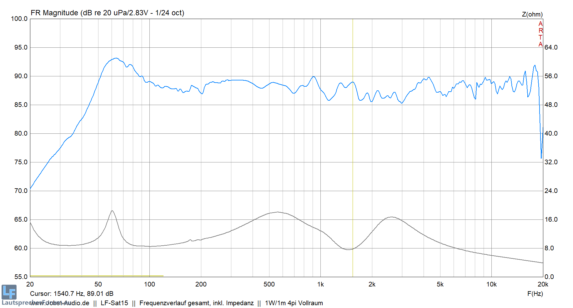

Die beiden Kisten haben jetzt eine Ecke weniger Kennschalldruckpegel,
dafür sind sie aber auch günstiger geworden und man benötigt keinen EQ mehr für richtig Rumms,
da der Bass im wichtigen Bereich (55-80Hz) von Haus aus schon um gute 5-6dB angehoben ist.
Sprich, mit Bass-EQ bei den Vorgängern, müssten wir diese eh vom maxSPL abziehen,
mit identischem Rumms gibt sich's also garnet mehr so viel im maximalen Pegel.

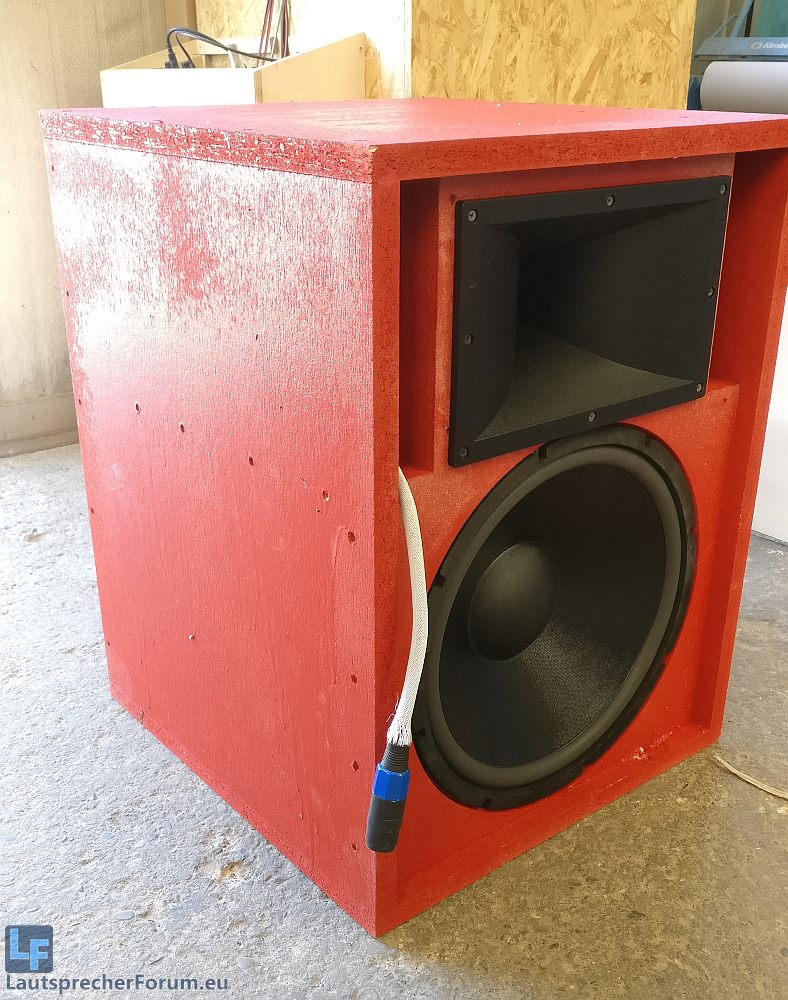

Bilder:
Bild vom Prototyp, noch aus 24mm Spanplatte

LF-Sat15V2Specs
Belastbarkeit300 Watt rms
Impedanz4 Ohm (Laut DIN - Zmin 3,9Ohm@20kHz ) *
Kennschalldruckpegel88dB 2,83V/1m
MaxSPL113dB (rms) / 116dB Max / 119dB Peak)
Frequenzbereich -6dB41Hz - 19kHz **
Grenzfrequenzen44Hz(-3dB) / 31Hz(-10dB) **
Akustische Trennfrequenz1,22kHz
Abstrahlung80x40 (oberhalb 4kHz 70° bis 60°)
Tuning33Hz
BauartBassreflex
GehäuseformEckig
Maße (BxHxT)48x64,2x51,7cm
Gewicht28Kg (15mm MPX)
DSPNicht benötigt, evtl. HP But24 oder LR24 30-35Hz / Bes24 25Hz (Flat: Bes12 65Hz oder EQ 65Hz Q1.2 -5dB)
Empfehlung AmpOptimal: 350W rms @ 8 Ohm
* Der Großteil liegt im Bereich >8 Ohm (nominell gesehen 10 Ohm) bis 9kHz, erst im Superhochton oberhalb 14kHz fällt die Impedanz auf unter 6 Ohm.
Eine Endstufe mit 300-350W rms an 8 Ohm ist empfehlenswert.
Für das Parallel-Schalten von 2 der Boxen sollte die Endstufe halbwegs 2 Ohm stabil sein,
oder zumindest 4 ohm stabil und überdimensioniert. Alternativ: Hochpass bei 15kHz setzen
**4pi Vollraum

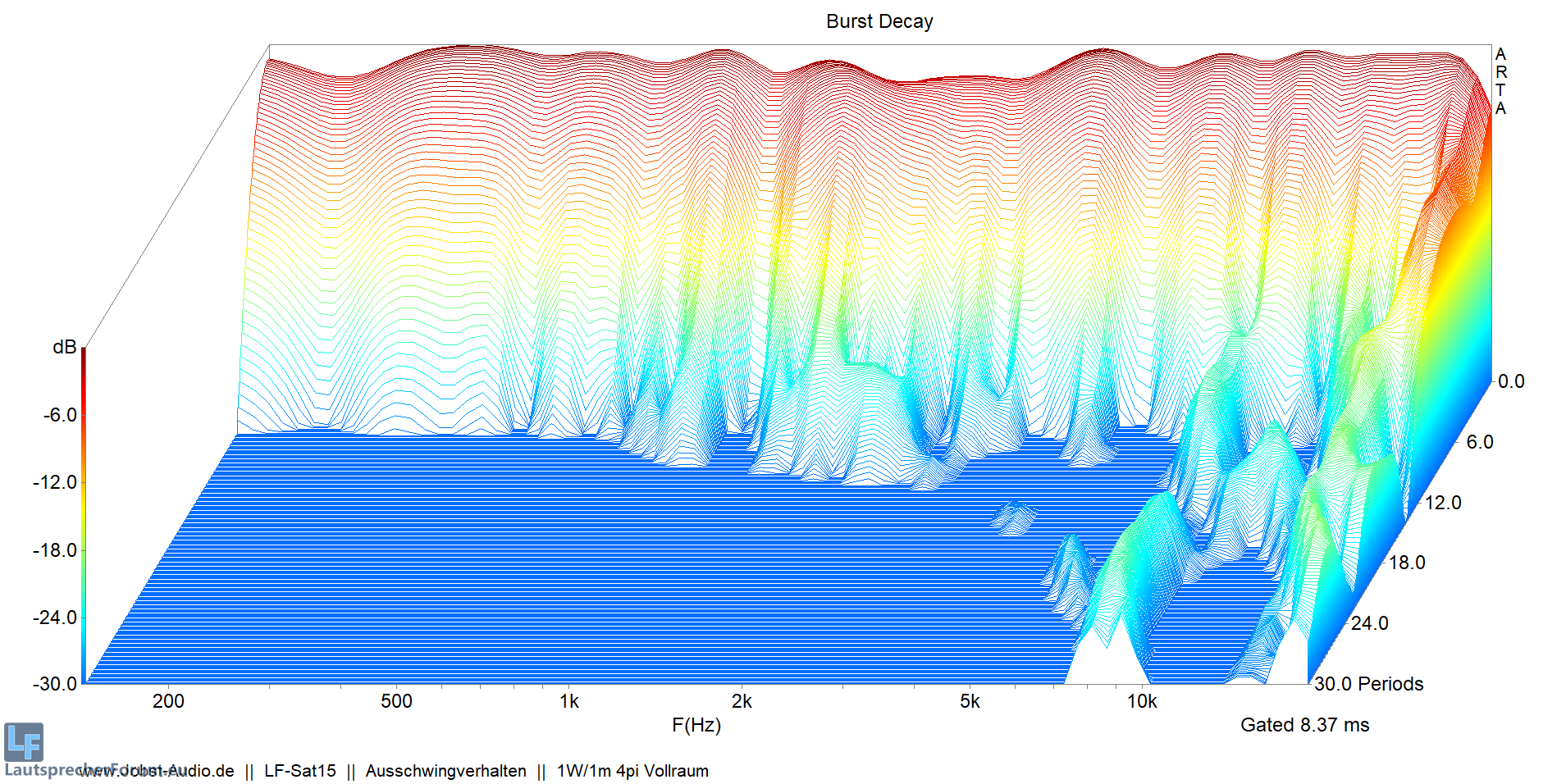

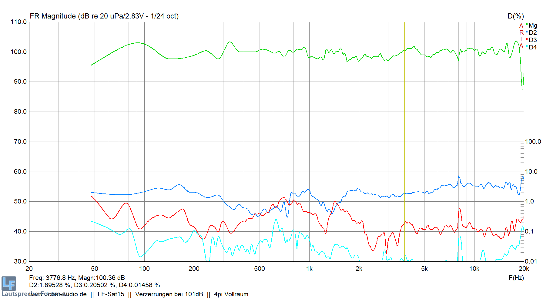

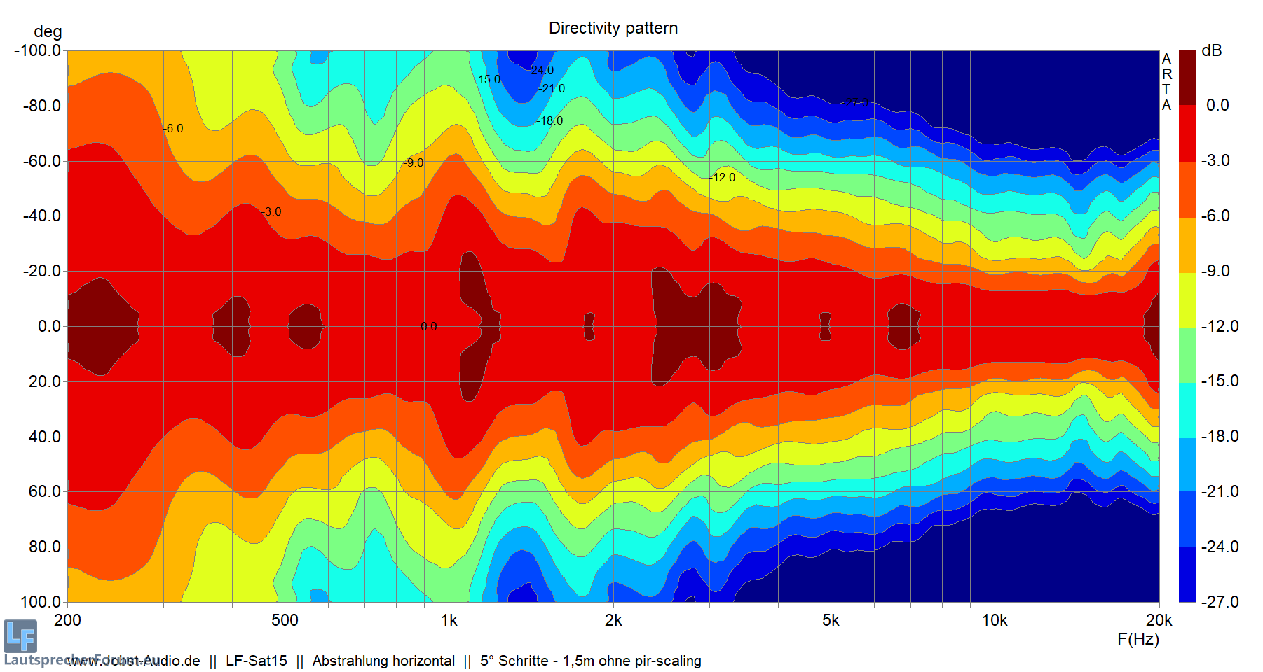

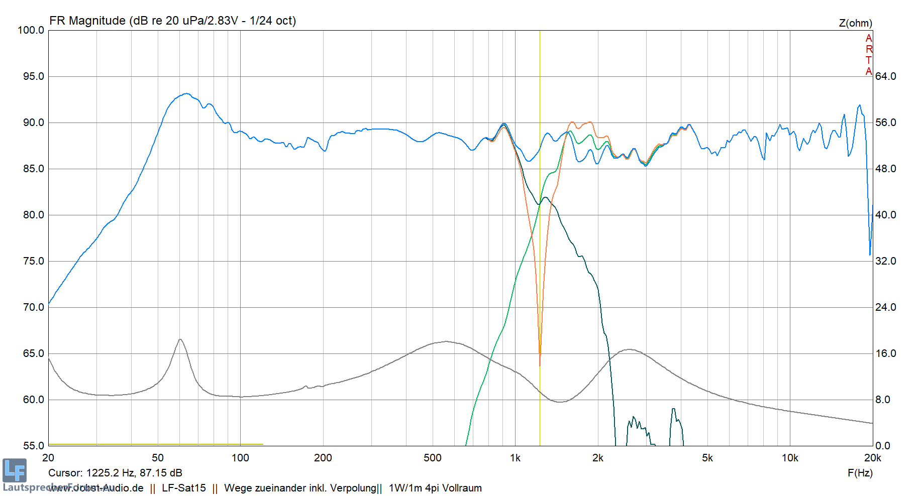

Messungen:

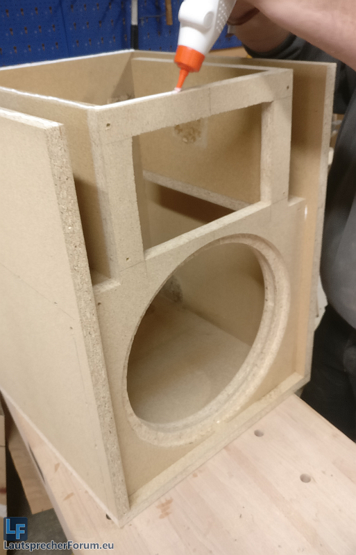

Bauplan - Gehäuse:
Das Gehäuse wird vollständig mit Dämpfungswolle befüllt. Bei 20mm Stärke circa 2m².
Hinter dem Tieftöner wird ein Brett schräg befestigt um Stehwellen zu beiseitigen, 100% genau muss dieses nicht werden,
Befestigung circa 5-10cm Abstand der Frontwand und circa 34-40cm Höhe. (ca 35x60cm)
Auf Gehrung muss dieses ebenfalls nicht geschnitten werden, einkleben + Schrauben damit nichts klappert reicht hier aus.
(Dämpfungsmaterial kommt ebenfalls hinter das Brett)
Die Schallwand ist 30mm stark und wird aus 2x 15mm Platten zusammengesetzt.
Wer Gewicht sparen möchte, doppelt nur hinter dem Tieftöner auf, muss die Ports aber entsprechend 15mm verlängern.
Das Horn wird nur aufgesetzt, der Tieftöner wird 15mm tief eingefräst.
Wer keine Fräse zur Hand hat sägt den großen Ausschnitt in die vordere Schallwand und den Kleinen in die Hintere.
Es ist kein Problem die Box aus 16mm MDF zu bauen, hier müssen entsprechend die Außenmaße angepasst werden.
Eine Idee wäre auch Pappelsperrholz, damit die Box schön leicht und easy tragbar wird.
Empfehlenswert sind dann an Rück-, Seitenwänden, Deckel & Boden durchgängige vertikale Streben, je 1-2 Stück. (2-4cm Breite reicht völlig aus)

Die Ports sind auf den Bildern in Lila gekennzeichnet, die Lila Angabe für die Länge beträgt 22cm --> 22cm Portlänge.
