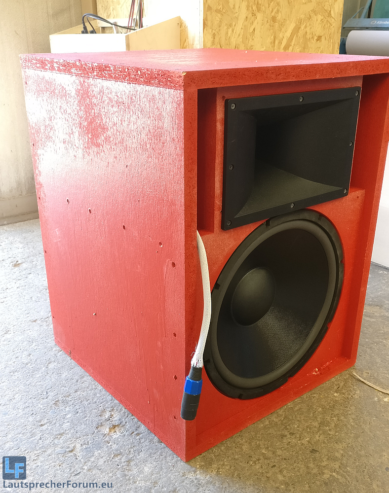

Bild vom Prototyp, noch aus 24mm Spanplatte

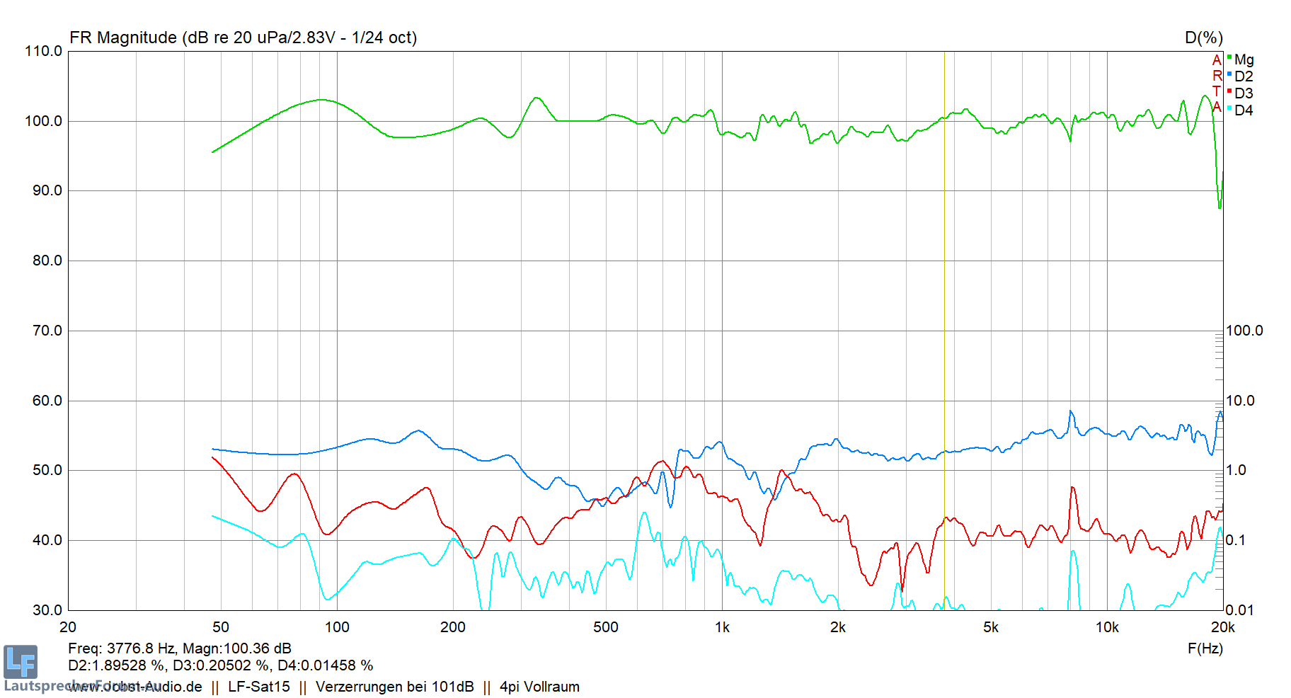

Belastbarkeit250 Watt rms
Impedanz4 Ohm (Laut DIN - Zmin 3,9Ohm@20kHz ) *
Kennschalldruckpegel88dB 2,83V/1m
MaxSPL113dB (rms) / 116dB Max / 119dB Peak)

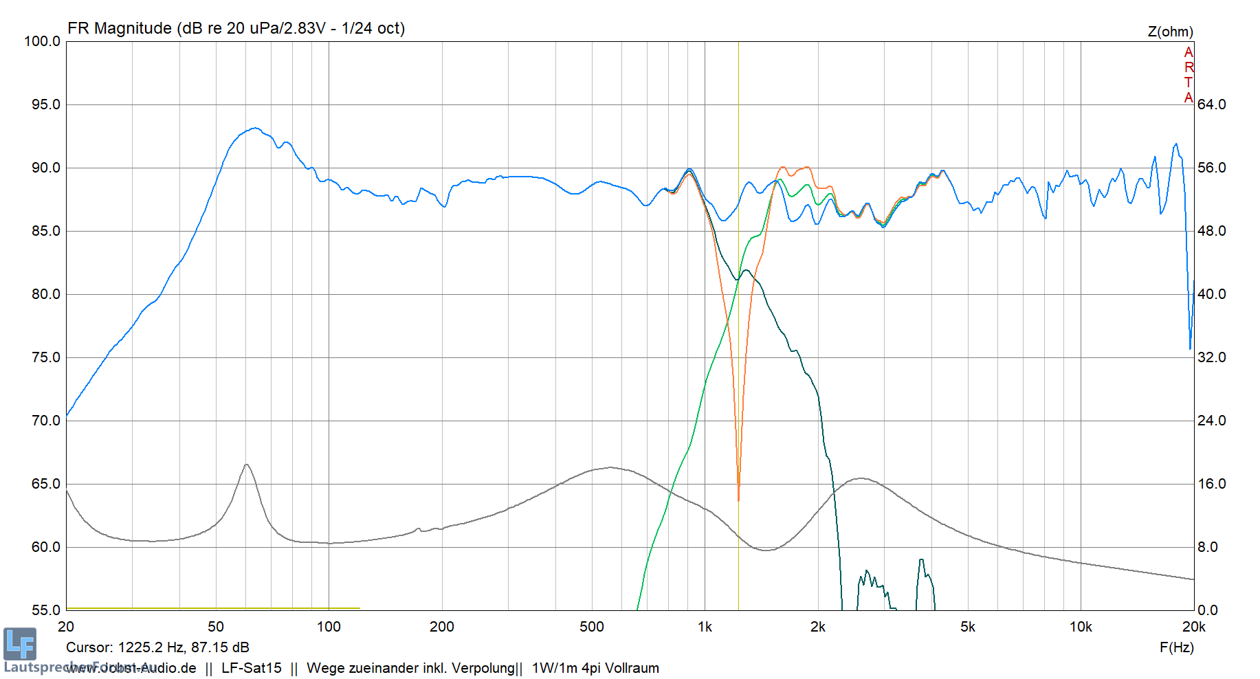

Frequenzbereich -6dB41Hz - 19kHz **
Grenzfrequenzen44Hz(-3dB) / 31Hz(-10dB) **
Akustische Trennfrequenz1,22kHz

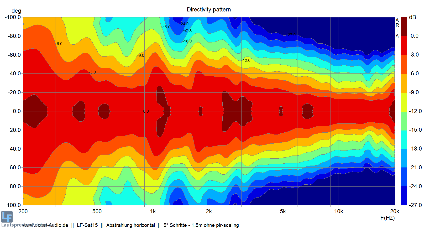

Abstrahlung80x40 (oberhalb 4kHz 70° bis 60°)

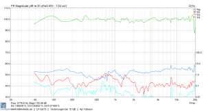

Messungen:

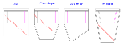

Bauplan - Gehäuse:
Verstecken ist aktiviert

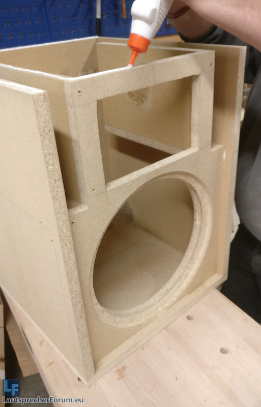

Das Gehäuse wird vollständig mit Dämpfungswolle befüllt. Bei 20mm Stärke circa 2m².
Hinter dem Tieftöner wird ein Brett schräg befestigt um Stehwellen zu beiseitigen, 100% genau muss dieses nicht werden,
Befestigung circa 5-10cm Abstand der Frontwand und circa 34-40cm Höhe. (ca 35x60cm)
Auf Gehrung muss dieses ebenfalls nicht geschnitten werden, einkleben + Schrauben damit nichts klappert reicht hier aus.
(Dämpfungsmaterial kommt ebenfalls hinter das Brett)
Die Schallwand ist 30mm stark und wird aus 2x 15mm Platten zusammengesetzt.
Wer Gewicht sparen möchte, doppelt nur hinter dem Tieftöner auf, muss die Ports aber entsprechend 15mm verlängern.
Das Horn wird nur aufgesetzt, der Tieftöner wird 15mm tief eingefräst.
Wer keine Fräse zur Hand hat sägt den großen Ausschnitt in die vordere Schallwand und den Kleinen in die Hintere.
Es ist kein Problem die Box aus 16mm MDF zu bauen, hier müssen entsprechend die Außenmaße angepasst werden.
Eine Idee wäre auch Pappelsperrholz, damit die Box schön leicht und easy tragbar wird.

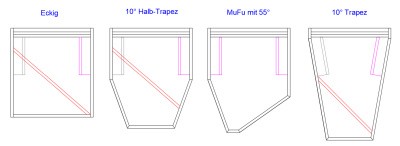

Ebenfalls sind noch 3 weitere Gehäuseformen inbegriffen, Trapez, halb-Trapez als auch MuFu

Die Ports sind auf den Bildern in Lila gekennzeichnet, die Lila Angabe für die Länge beträgt 22cm --> 22cm Portlänge.
