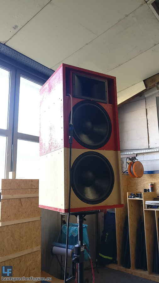

Bilder:

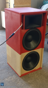

Prototyp aus 24mm Spanplatte.

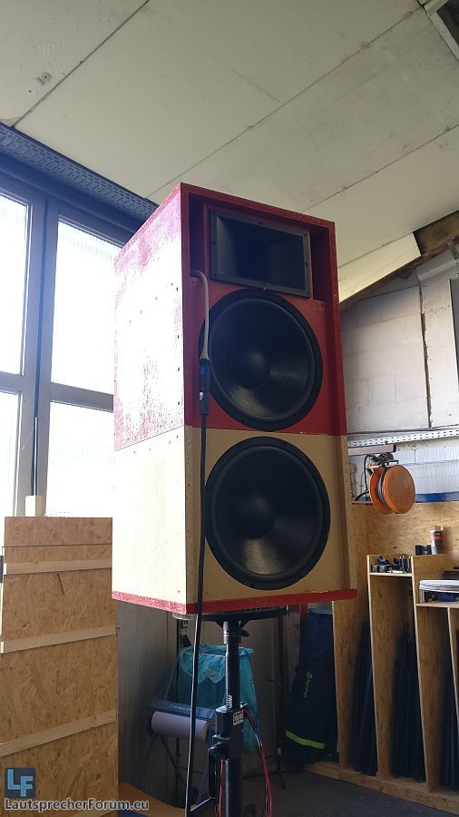

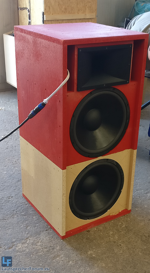

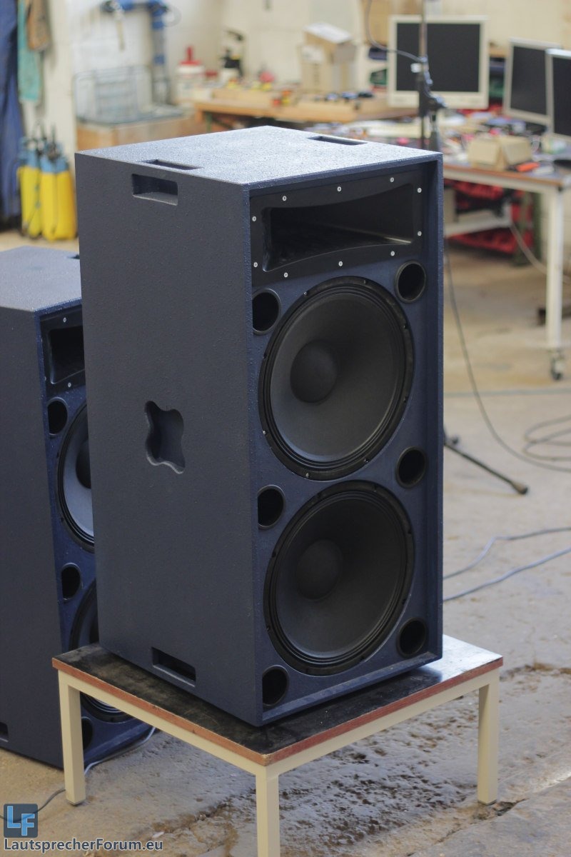

Final aus 15mm MPX, allerdings Version 1.

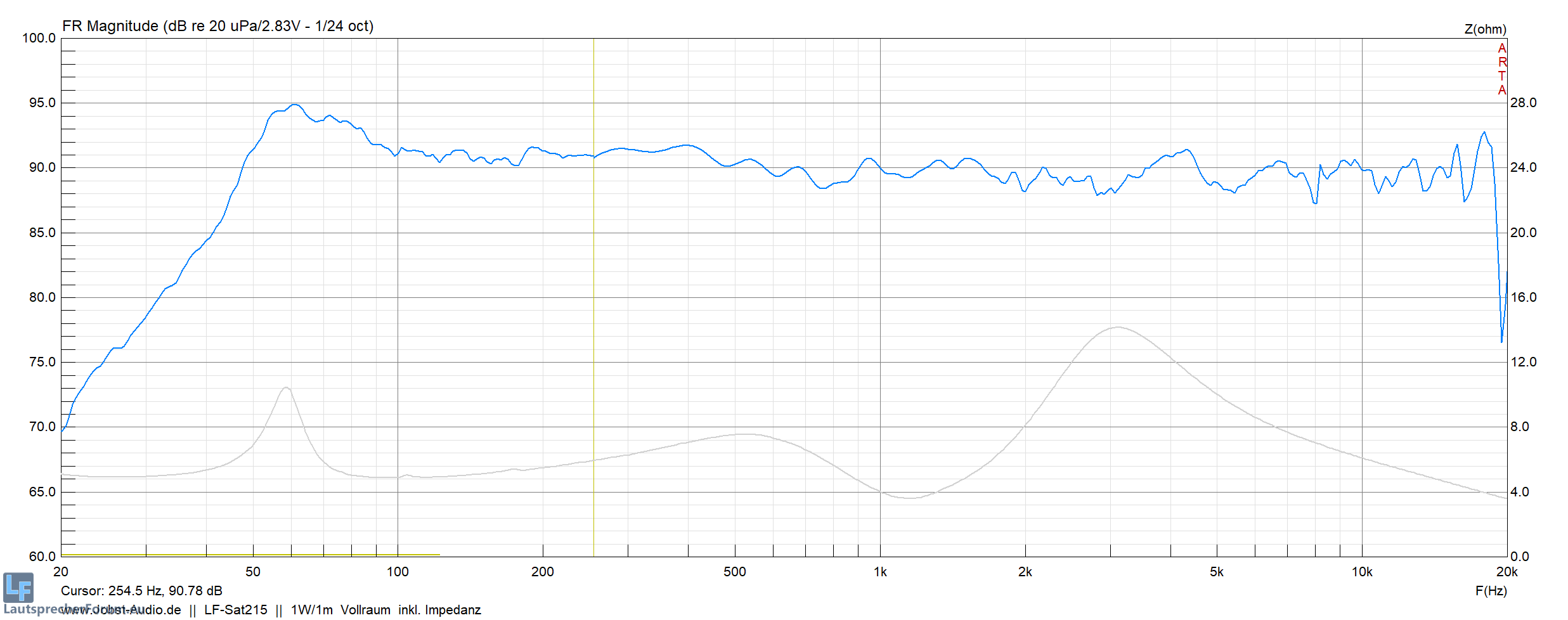

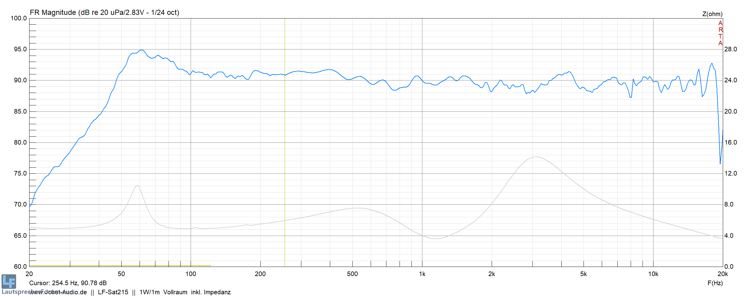

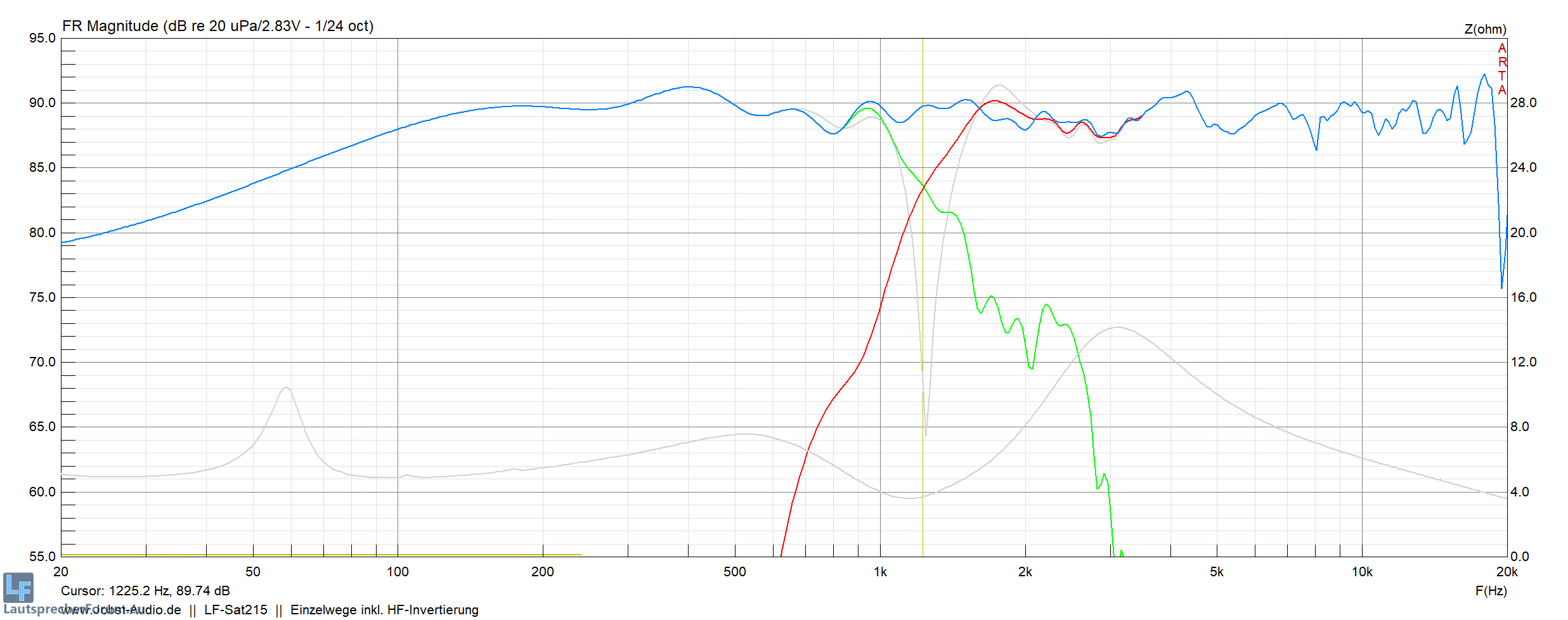

LF-Sat215V2Specs
Belastbarkeit500 Watt rms

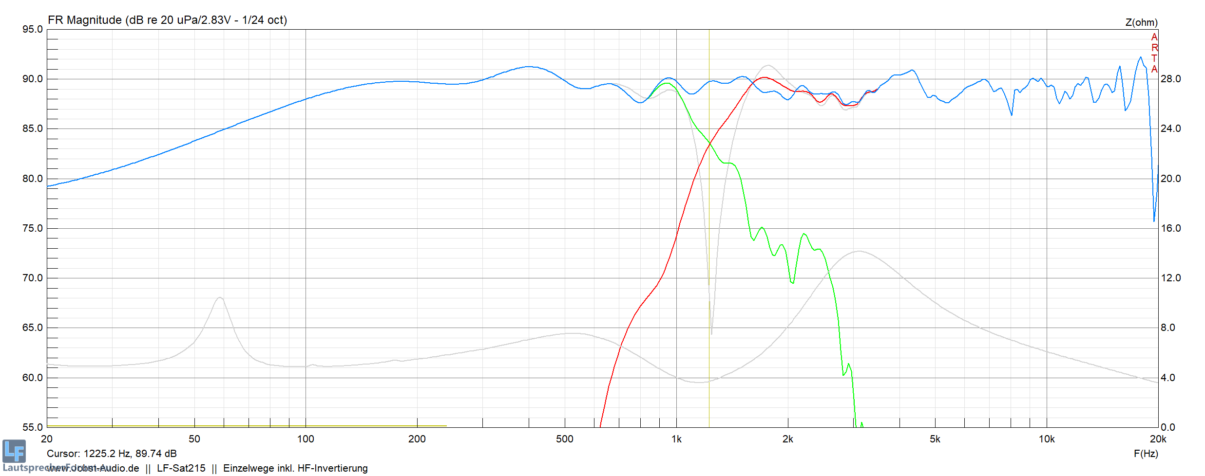

Impedanz4 Ohm (Laut DIN - Zmin 3,58Ohm@20kHz ) *
Kennschalldruckpegel90dB 1W/1m
MaxSPL118dB (rms) / 121dB Max / 124dB Peak)
Frequenzbereich -6dB39Hz - 19kHz **
Grenzfrequenzen44Hz(-3dB) / 32Hz(-10dB) **
Akustische Trennfrequenz1,22kHz

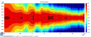

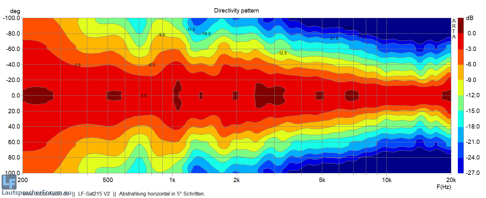

Abstrahlung80x30 (oberhalb 4kHz 70° bis 60°)
Tuning23Hz
BauartBassreflex
GehäuseformEckig

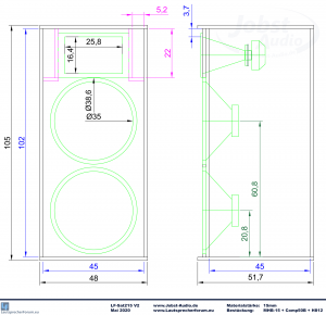

Maße (BxHxT)48x105x51,7cm
Gewicht40Kg (15mm MPX)
DSPNicht benötigt, evtl. HP But24 oder LR24 25-30Hz / Bes24 25Hz (Flat: Bes12 65Hz oder EQ 62Hz Q1.2 -4dB)
Empfehlung AmpOptimal: 600W rms @ 4 Ohm
* Reine 4 Ohm, unterhalb 1kHz eher sogar 6 Ohm.
**4pi Vollraum

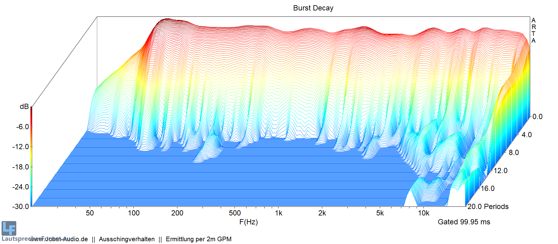

Messungen:

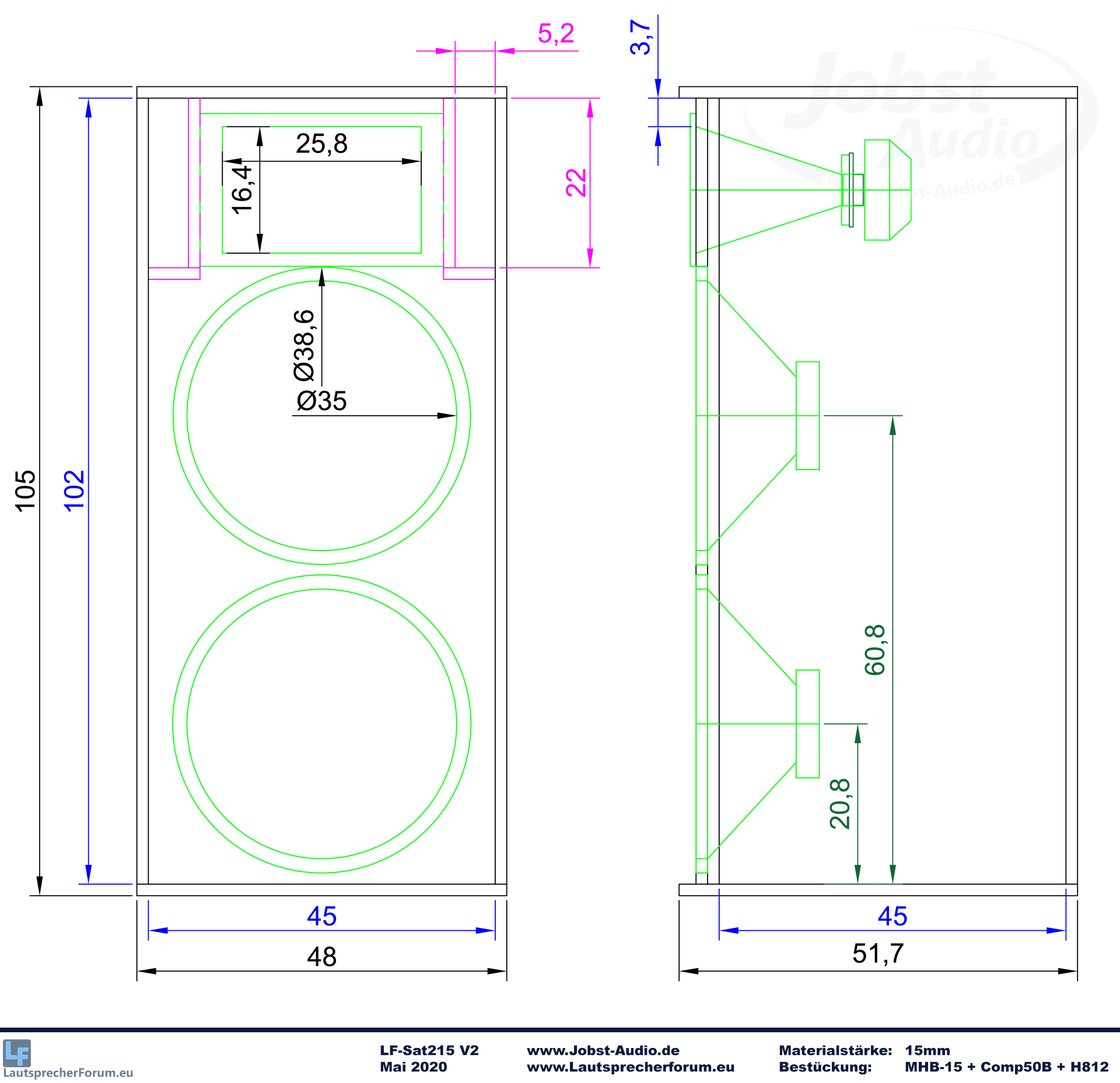

Bauplan - Gehäuse:
Verstecken ist aktiviert
Das Gehäuse wird vollständig mit Dämpfungswolle befüllt. Bei 20mm Stärke circa 3-4m².
Hinter dem Tieftöner wird ein Brett schräg befestigt um Stehwellen zu beiseitigen, 100% genau muss dieses nicht werden,
Befestigung circa 5-10cm Abstand der Frontwand und circa 75-80cm Höhe. (ca 80x60cm)
Allerdings kann man hier auch 2 kleinere Bretter nutzen, diese müssen nicht press aneinander liegen, z.B. 2 Stück 35x60cm.
Auf Gehrung muss dies(e) ebenfalls nicht geschnitten werden, einkleben + Schrauben damit nichts klappert reicht hier aus.
(Dämpfungsmaterial kommt ebenfalls hinter das Brett)
Die Schallwand ist 30mm stark und wird aus 2x 15mm Platten zusammengesetzt.
Wer Gewicht sparen möchte, doppelt nur hinter den Tieftönern auf, muss die Ports aber entsprechend 15mm verlängern.
Das Horn wird nur aufgesetzt, die Tieftöner werden 15mm tief eingefräst.
Wer keine Fräse zur Hand hat sägt den großen Ausschnitt in die vordere Schallwand und den Kleinen in die Hintere.
Empfehlenswert sind an Rück-, Seitenwänden, Deckel & Boden durchgängige vertikale Streben anzubringen, je 1-2 Stück. (2-4cm Breite reicht völlig aus)
Gerne man kann auch eine Kreuzversteifung o.ä. anbringen, Hauptsache Seiten- und Rückwand sind versteift.
Es ist kein Problem die Box aus 16mm MDF zu bauen, hier müssen entsprechend die Außenmaße angepasst werden.
Eine Idee wäre auch Pappelsperrholz, damit die Box schön leicht und easy tragbar wird.

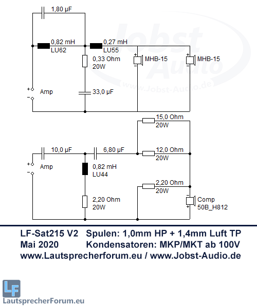

Bauplan - Freqenzweiche:

Frequenzweichenteile: 48,- EUR

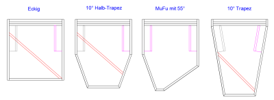

Ebenfalls sind noch 3 weitere Gehäuseformen inbegriffen, Trapez, halb-Trapez als auch MuFu
