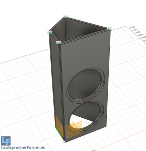

Als Topteil bestand die (zugegebenermaßen nicht ganz uninteressante) Idee, ein Gehäuse zu bauen, welches ohne gegenüberliegende Seiten / "Bretter" auskommt. Damit sollten gehäusetechnisch Stehwellen minimiert werden. Ob das der Fall ist, werden die Messungen zeigen, welche noch folgen werden.
So sieht der aktuelle Proto aus (Deckel und Boden noch nicht gezeichnet):
Deckel und Boden sind ebenfalls schräg eingebaut. Hat auf der Unterseite den Vorteil, man benötigt keinen Kippflansch und auf der Oberseite, man benötigt keinen Griffkasten. Wie ich die Sache mit dem Griff angehe, habe ich noch nich gänzlich durchdacht. Aktuell sind sozusagen hinter der Schallwand zwei kleine Leisten angespaxt, die - so die ursprüngliche Idee - durch eine Aluplatte ersetzt werden soll. Diese Lösung finde ich jedoch nicht allzu elegant, da die Kiste beim Tragen nicht ausgewogen ist, weshalb ich sie dann doch eher quer anpacke.
