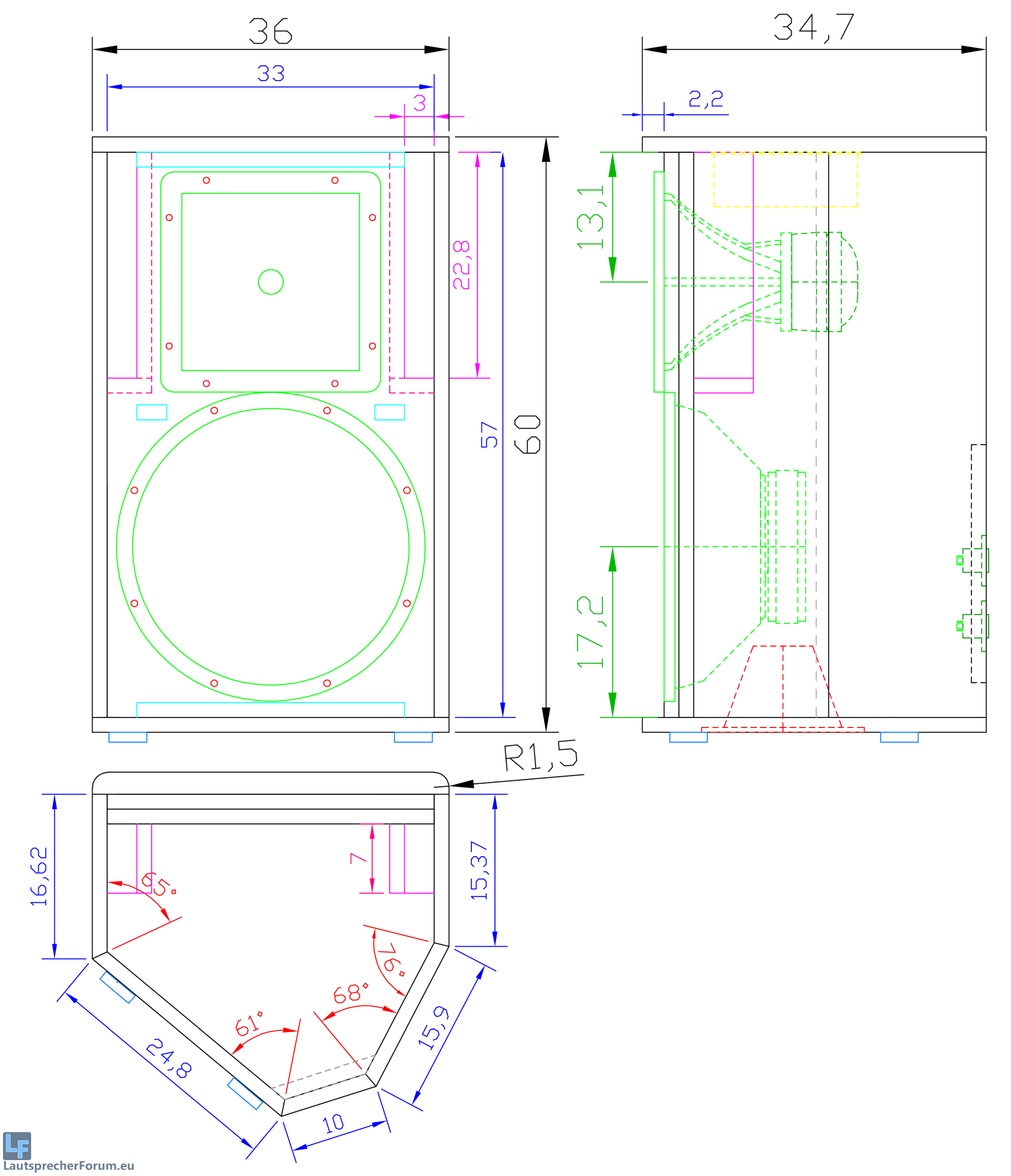

Derzeit schaut's so aus:

Re: JL Sat 12 V2 Gehäuseplan
Also.
Wird nun definitiv das P.Audio PH220 werden.
Obiger Plan passt.
Zwischenstand:
Obiger Plan passt.
Zwischenstand:
