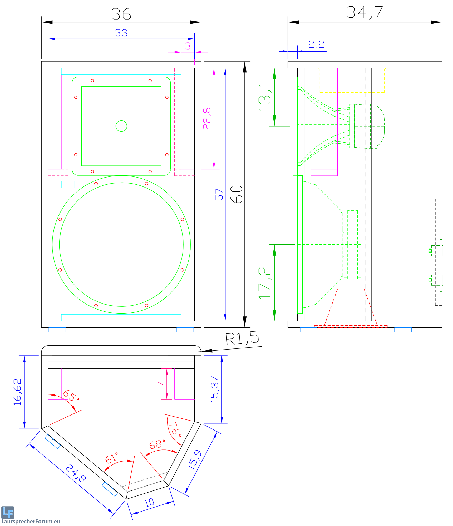

Ich bin auf der Suche nach dem Bauplan der JL Sat 12 V2 mit dem mittig eingebauten Hochtöner, leider konnte ich bislang nur den V1 Bauplan finden auf der Jobst Audio Website... oder kann ich einfach die Fläche des Ports halbieren für jede Seite (bei gleicher Portlänge dann?)

der neue Bauplan ist leider noch nicht online, wird aber beim Kauf der Weiche oder Weichentkits mitgeschickt.

Porthalbierung und Verteilung auf zwei Seiten ist ohne weiteres möglich? Oder habe ich dort dann lautere Portgeräusche zu erwarten, bzw. klangliche Einbußen?
Beitrag von Andy78 »
Den Port auf beide Seiten je halb so groß aufzuteilen ist kein Problem und sorgt auch nicht für hörbare Portgeräusche.
Das habe ich nach Rücksprache mit Jobsti damals bei meinen JL-Sat12 ebenfalls so gemacht, weil ich sie einfach gerne symmetrisch haben wollte.

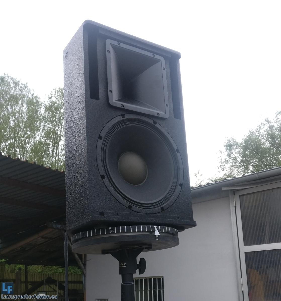

Derzeit schaut's so aus:

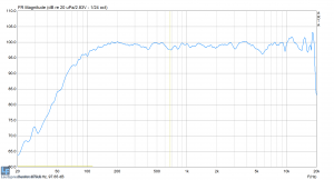

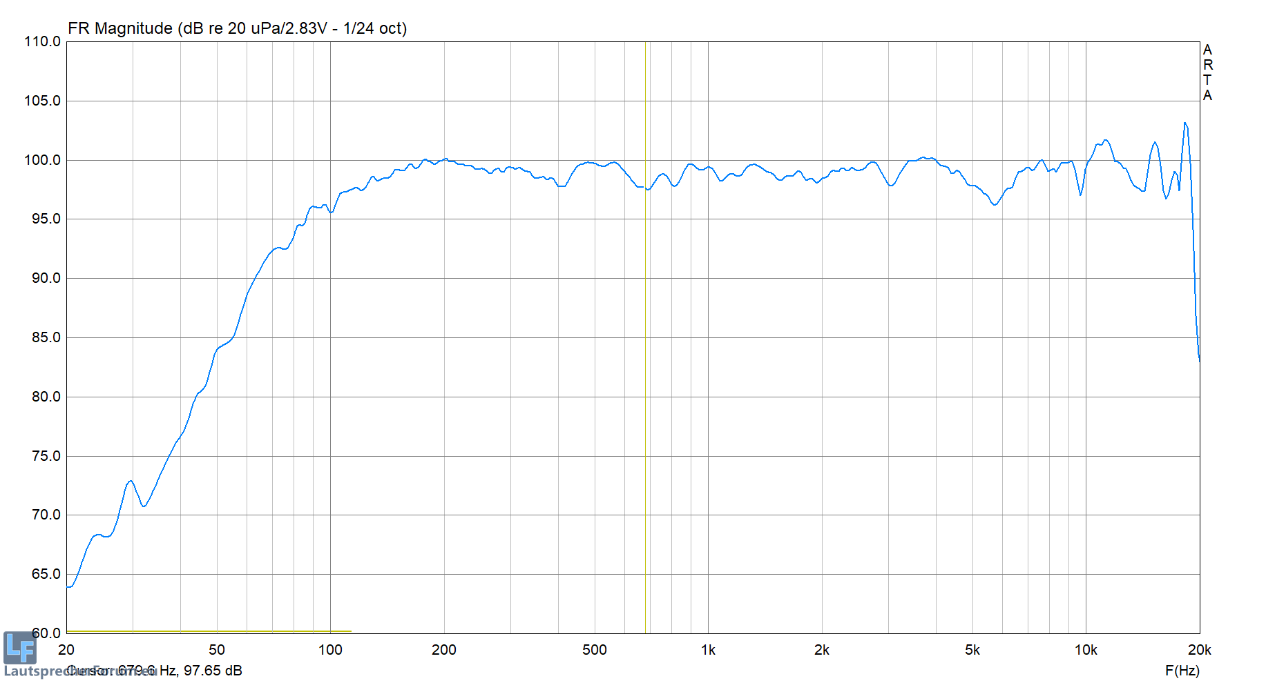

Wird nun definitiv das P.Audio PH220 werden.
Obiger Plan passt.
Zwischenstand:
XO: 1,3kHz
XO: 1,3kHz

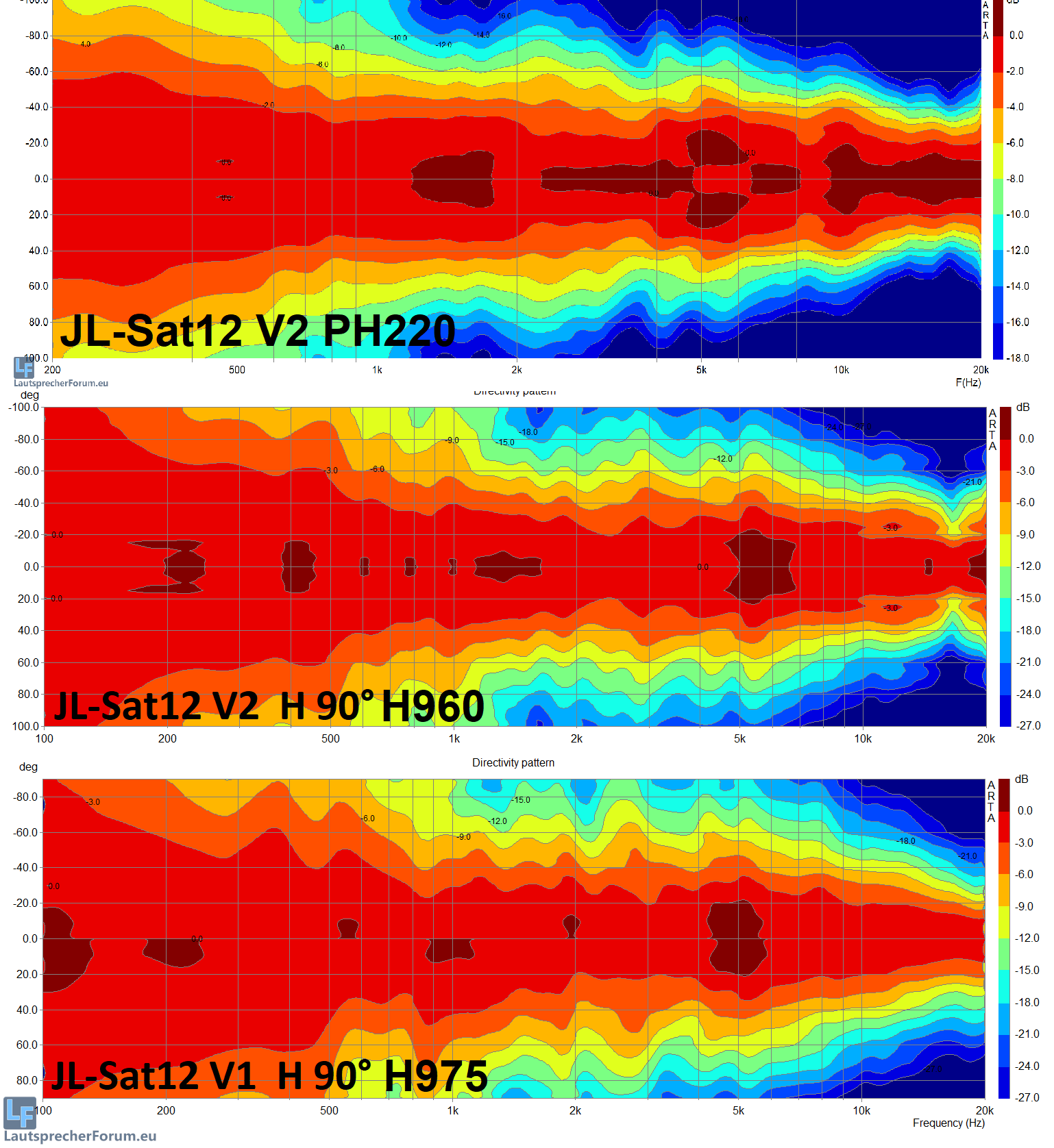

warum wurde das Horn der V2 geändert? das PH220 ist doch eigenlich wie das H100 bzw. H975...
im FB hast du über die V2 mit Oberton H960 geschrieben "Das Horn bündelt auch etwas konstanter und hat sinnvollere Directivity"....
(da fällt man ja vom Glauben ab)
Ok mal von vorne ;)
Das H975 gab's nicht mehr. H100 ist ziemlich identisch, das PH-220 fast, aber nicht 1:1 tauschbar (hatte ich aber auch nie 1:1 direkt verglichen, nur grob).
H960 ist dann der Nachfolger, was eigentlich auch nicht schlecht ist, aber die Treiber messen sich daran nicht sonderlich toll,
die Directivity ist aber "besser" als vom Vorhänger und die 60° Vertikale sind eigentlich auch interessanter als die 75°.

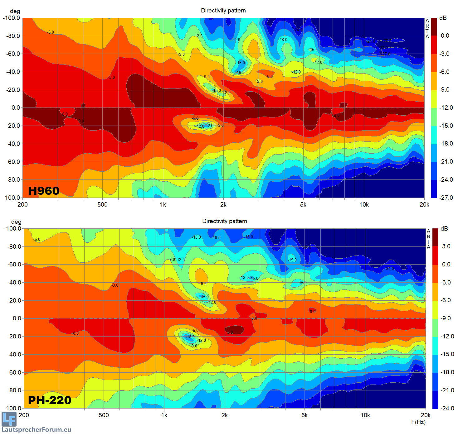

Dabei hat sich herausgestellt, dass sich die Treiber am PH220 schöner verhalten als am H960, rein vom Frequenzverlauf her,
als auch von der Directivity.
Hinzu kommt, dass das PH220 in der Vertikalen auch nicht breiter als das H960 macht und sich zudem sauberer & konstanter verhält.
Besseres Horn zum fast gleichen Preis und fast noch niemand hat die Kiste gebaut. Also spricht alles für den Tausch, da die Kiste dadurch besser wird.
