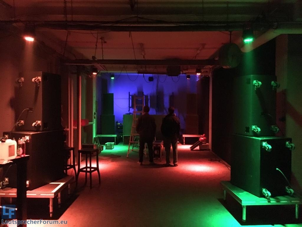

Nochmal eine praktische Nachfrage zu den MKH: Das sieht auf den Bildern schon nach einer verdammt engen Kiste aus. Wie montiert man denn da die Treiber geschweige denn tauscht mal einen aus ohne die ganze Box zu zerlegen? Oder täuscht das Bild einfach ein bisschen:
- Beiträge: 440
- Bedankung vergeben: 58 Mal
- Bedankung erhalten: 56 Mal
Re: MKH-230 Erfahrungen/Alternativen
Bei dem plan den du von mir hast geht das, die hinteren beiden schrauben sind nicht schön aber geht mit etwas Liebe.
PS: Beim Orginal sieht das extrem eng aus, hier muss man wohl auf nur 4 schrauben "setzten"
Biegsame Welle und vor dem Verleimen gesetzte Einschlagmuttern machen‘s möglich. Spass macht‘s allerdings keinen.
