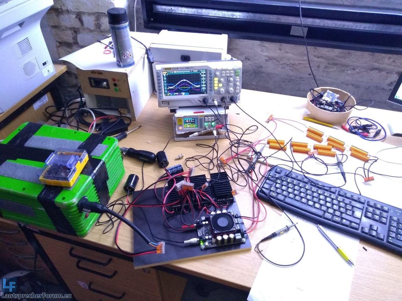

Die Kombi ist bei mir schon länger in Benutzung.
Ich hatte gestern ein wenig Zeit und habe angefangen eine ordentliche Kiste drum zu Bauen. Da zufälliger Weise gerade auch mein neuer Funktionsgenerator angekommen ist, habe ich auch mal etwas daran rum gemessen.
Oszilloskop: Rigol DS1054Z
Funktionsgenerator: Feeltech FY6900
Lastwiderstand: 3Ohm aus 6 2Ohm100w Widerständen zusammen gesteckt
Stromversorgung: 36V LiFePo Akku mit träger 30A Sicherung, 1-3 Traco Tep 150 WI 48V mit 1-3 10.000µF Kondensatoren
Vorab: Der Feeltech-Chinakracher ist echt ganz ok fürs Geld (90€)! Hat in der Bedienung einige Eigenheiten, z.B. schaltet sich die Modulation plötzlich ganz ab wenn man an den Parametern des modulierenden Signals etwas ändern will.
Schwächen der Messungen:
Nicht temperaturkomensiert
Ablesen der Spannung vom Oszilloskopes Fehleranfällig
Kabelwiderstand nicht berücksichtigt
Wenn ihr Weitere Punkte habt, die man Verbessern sollte, sagt es mir! Ich habe gestern quick&dirty angefangen und sicher nicht auf alles geachtet. Ich wollte mir nochmal die Messungen von Anselm und Rockline ansehen, vielleicht mache ich das ganze später nochmal in schöner.
Testsignal: immer 100 Hz Sinus, 150 Ms volle Pulle, 850 Ms auf 30% der Spannung reduziert.
Vor jeder Messung 2 Minuten Laufen lassen.
Ich habe die Eingangsspannung in 0.1 V-Schritten erhöht, bis die Clip LED aufgeblinkt hat und ich gerade eben ein beginnedes Clippen auf dem Oszi sehen konnte.
Ausgangsspannung habe ich dann von Oszi abgelesen, und jeweils 100ms nach Burst-Beginn abgelesen.
Der Messaufbau:

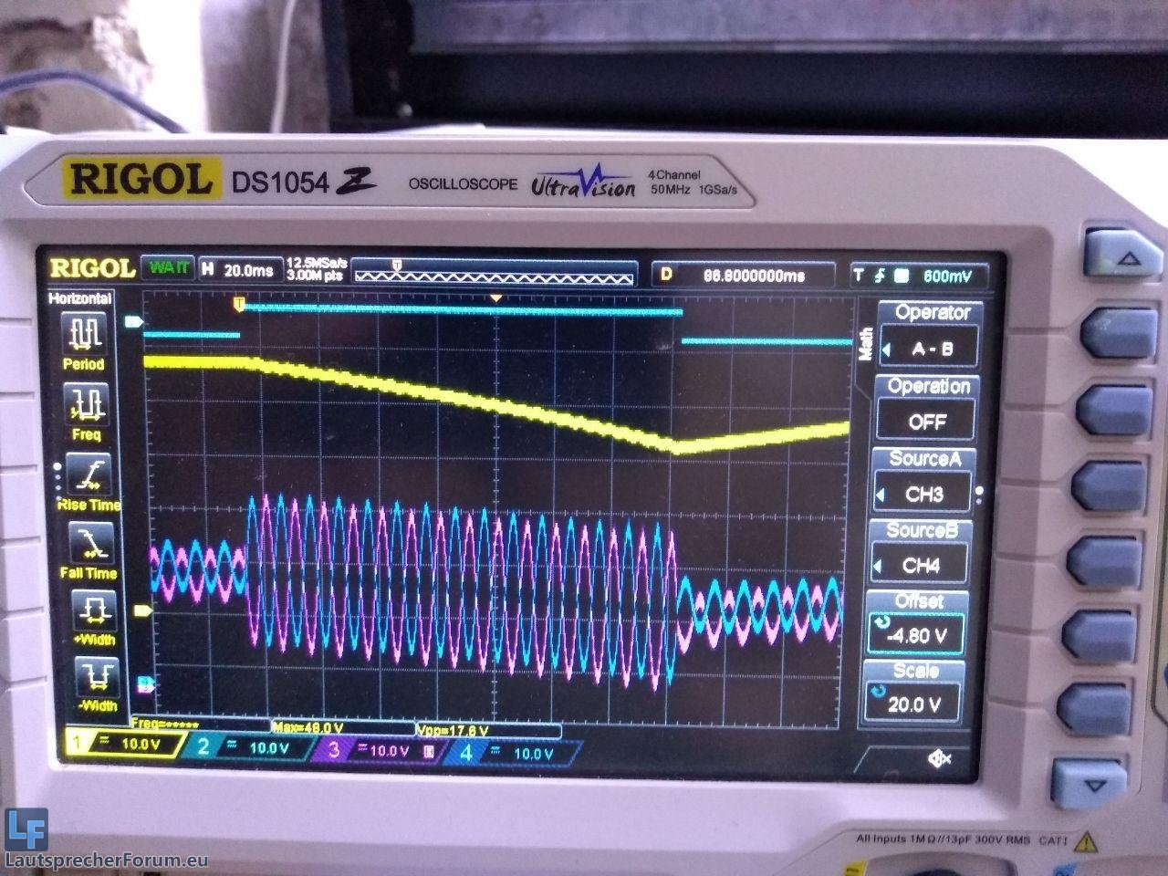

Überlast und Spannungseinbruch:

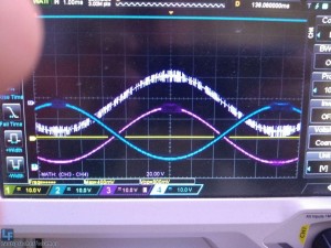

Beginnendes Clipping:
