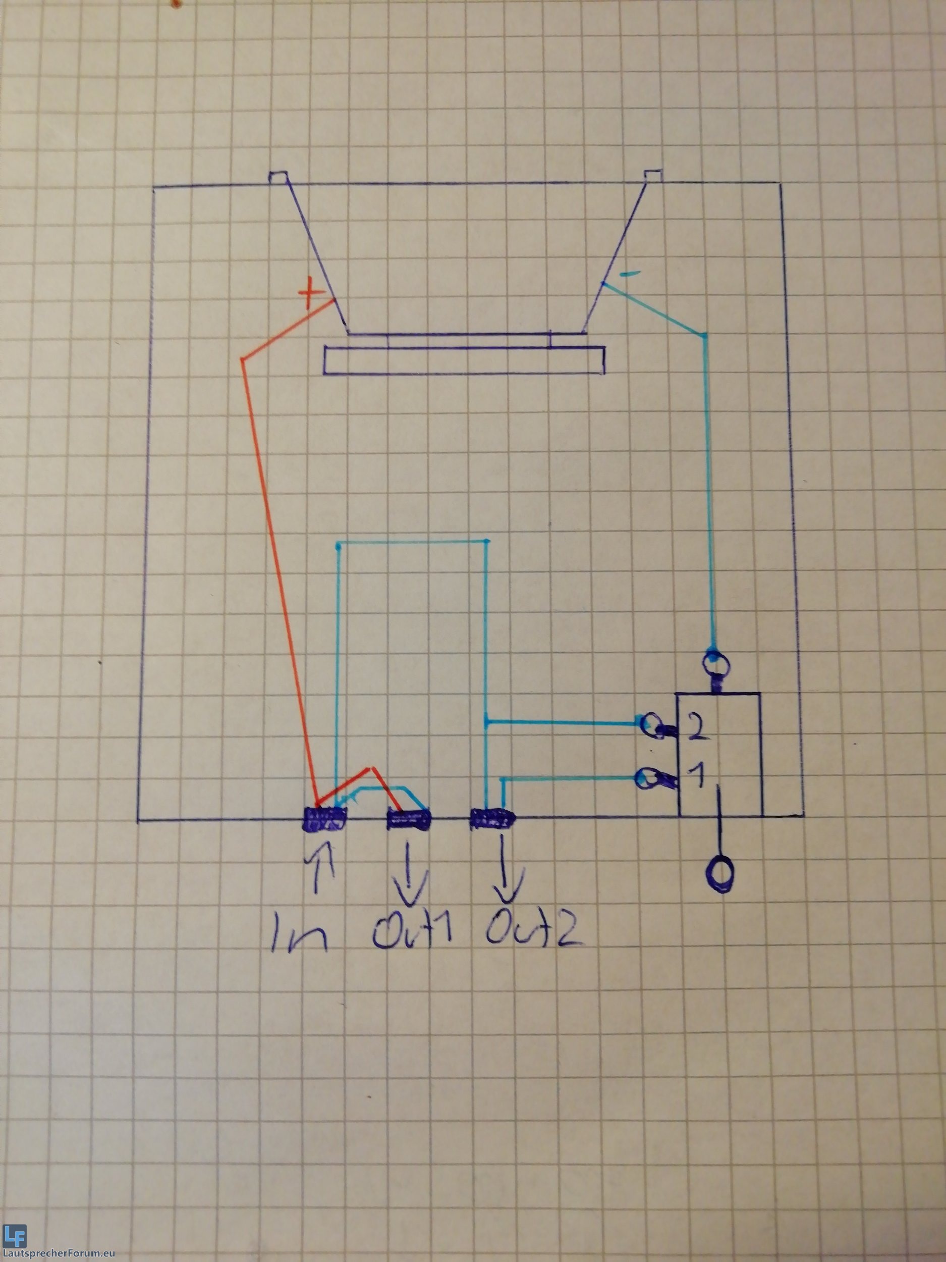

Beitrag von Hobbypabastler »
Mir kam gerade noch die Idee die Reihenschaltbox doch in die Box zu integrieren. Ganz einfach über einen 3 Wege Schalter (https://www.ebay.de/i/123795217640?chn= ... qYQAvD_BwE) ka wieso der Link so lang ist :lol2: , bei Position 1 ist der Sub so geschaltet das er wie eine Reihenschaltbox funktioniert. Bei Position 2 kann man ihn ganz normal benutzen. So kann ich ihn ganz einfach so einstellen wie ich ihn brauche. :toptop:
Was sagt ihr dazu?
Ich hoffe man hat es verstanden wenn nicht posten ich mal nen Bild.
Grüße :prost:
#148
Beitrag von JoPeMUC »
Beachte aber die maximale Stromstärke, die der Schalter verkraften kann. Bei den niedrigen Impedanzen kann die eventuell überschritten werden. Bei 1000 Watt an 8 Ohm ist man schon bei über 11 A bei gut 89 Volt. Bei 4 Ohm sind es knapp 16 Ampere bei gut 63 Volt.

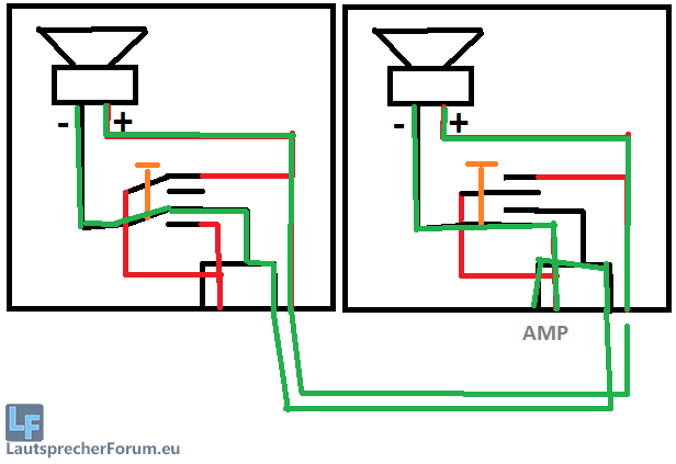

Beitrag von razer1993 »
Gegen den Schalter spricht z.b. Kabel als paralell gesteckt und Position auf Serie .. schon haben wir den salat .. ähnliches kann man regelmäßig bei TW-Audio B15 beobachten, dort kann man Aktiv / Passiv schalten. Nach dem Abkleben des Schalters hat sich das Problem aber erledigt :D
#150
Wie meinst du das mit "auf parallel gesteckt"? Wenn die zwei klemmen pro Anschluß zu einer im inneren werden Klemm ich hald nur den +Pol dran das geht auch. Oder wie meinst dass jetzt?
#151
Sorry war ein wenig zu ungenau.
Wenn wir nur zwei Speakon haben ist es möglich mit einem Schalter zwischen Serie und Parallel umzuschalten.
Solange wir Parallel fahren haben wir keine Probleme.
Aber sobald man auf Serie umstellt funktioniert nurnoch einer als IN und einer als Output. Wenn den Amp nämlich nun an den falschen Speakon hängt hat man bei einem Bass +/- vertauscht.
Siehe hier:
Richtig wäre:
Darüber hinaus hat man natürlich auch noch x möglichkeiten das System falsch anzuschließen so das garkein Ton raus kommt oder nur bei einen oder oder oder..
Ich hatte eher an sowas gedacht (befindet sich im Anhang). Bei Out 2 bleibt die Impedanz auf 4 Ohm bei Out 1 wird es ganz normal 2 Ohm wenn man noch nen Sub anschließt. Wie findet ihr die Idee und kann so funktionieren wie ich es gezeichnet habe?
#153
Das mit dem Anhang hat nicht funktioniert. Ich probiere es nochmal.
Edit: jetzt hats geklappt
