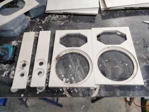

Deshalb gestern kurz beim Holzgroßhandel Holz bestellt und bei einem Kollegen eine Frässchablone erstellen lassen, um den SM707 einpassen zu können.
Also heute Fix meine Platten abgeholt und losgelegt.. Naja was soll ich sagen? Ich habe leider eine Platte zu viel bestellt.. nun kann ich noch zwei Korpusse bauen :lol2: (naja es wird ja auch solange gegrillt bis der Salat leer ist :D) Was daraus wird .. mal sehen.
Also Säge angeschmissen und los.
Da ich noch nie auf Gährung gesägt habe bzw nur 45° sind natürlich die ganzen Winkel der MuFu schon eine Überwindung. (Ich hätte ja noch Reserve :roll: )
Kurz vor mittag waren also die Zuschnitte für den Korpus fertig :) Garnicht so schlecht geworden.
Morgen geht es dann weiter mit den Fräsungen.
Euer razer

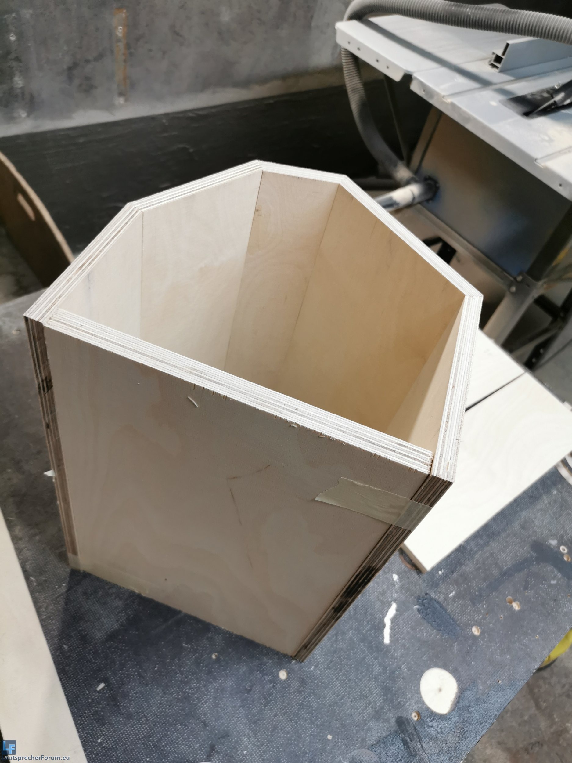

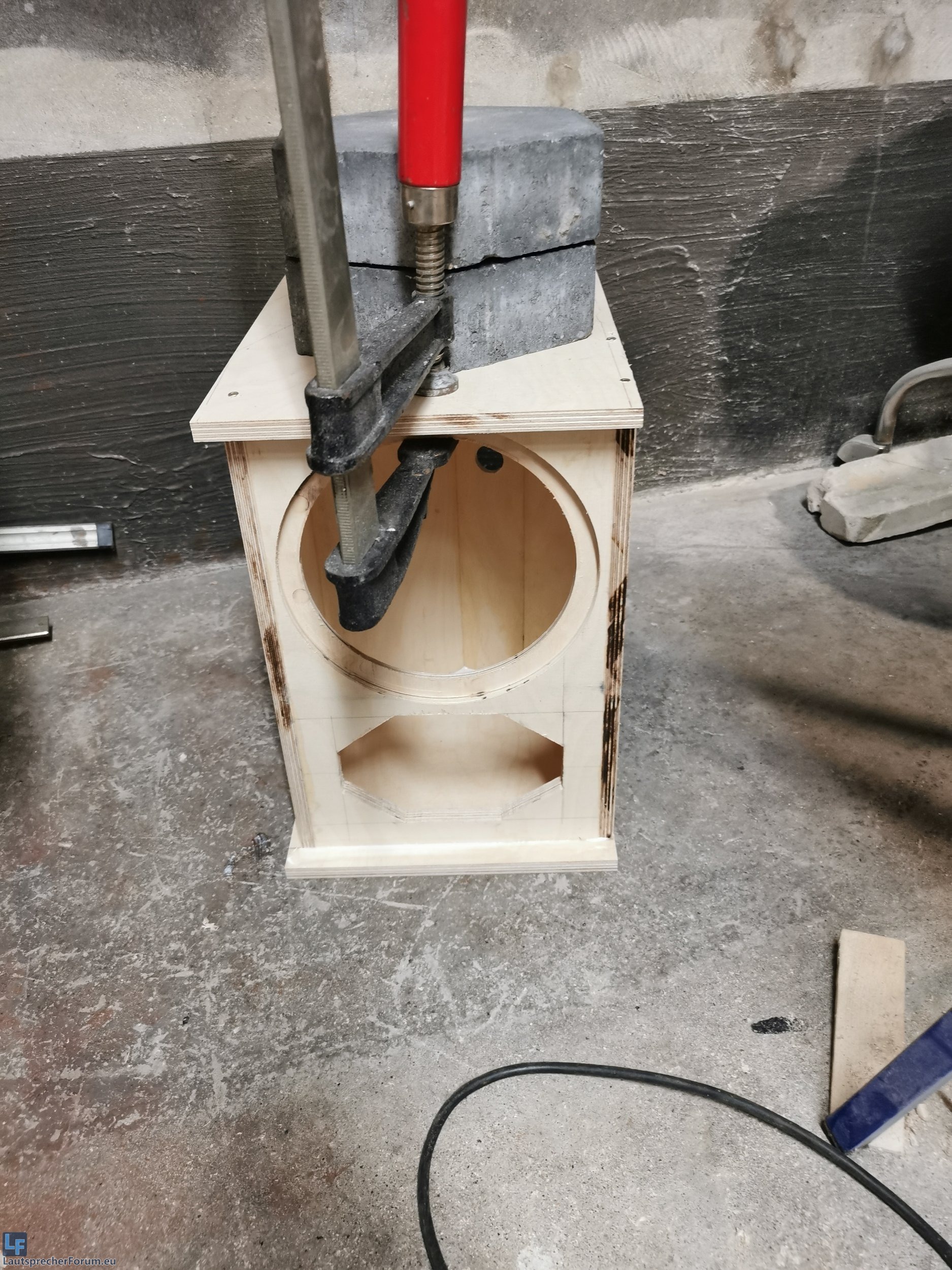

Heute ging es natürlich tatkräftig weiter.
Fix wurden die Fräsungen für die NL4 eingelassen und schon ging es an das verleimen des Korpus.

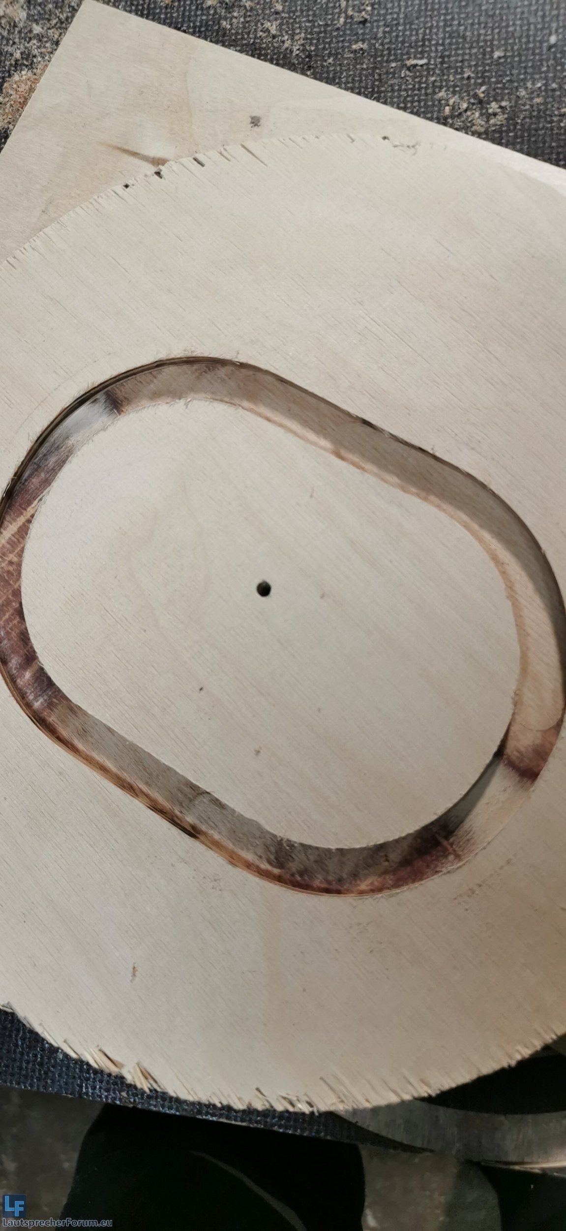

In der Zwischenzeit konnte ich die Schallwand bearbeiten. Da mit das Oval zu aufwendig war ist es auf ein Achteck herausgelaufen.
Nach dem trocknen fix Schallwand, deckel und Boden angebracht und verschraubt (Schrauben werden nachher mit Dübel ersetzt)
Die erste Testfräsung mit der gelaserten Schablone habe ich auch schon gemacht. Maße passen alles super :)

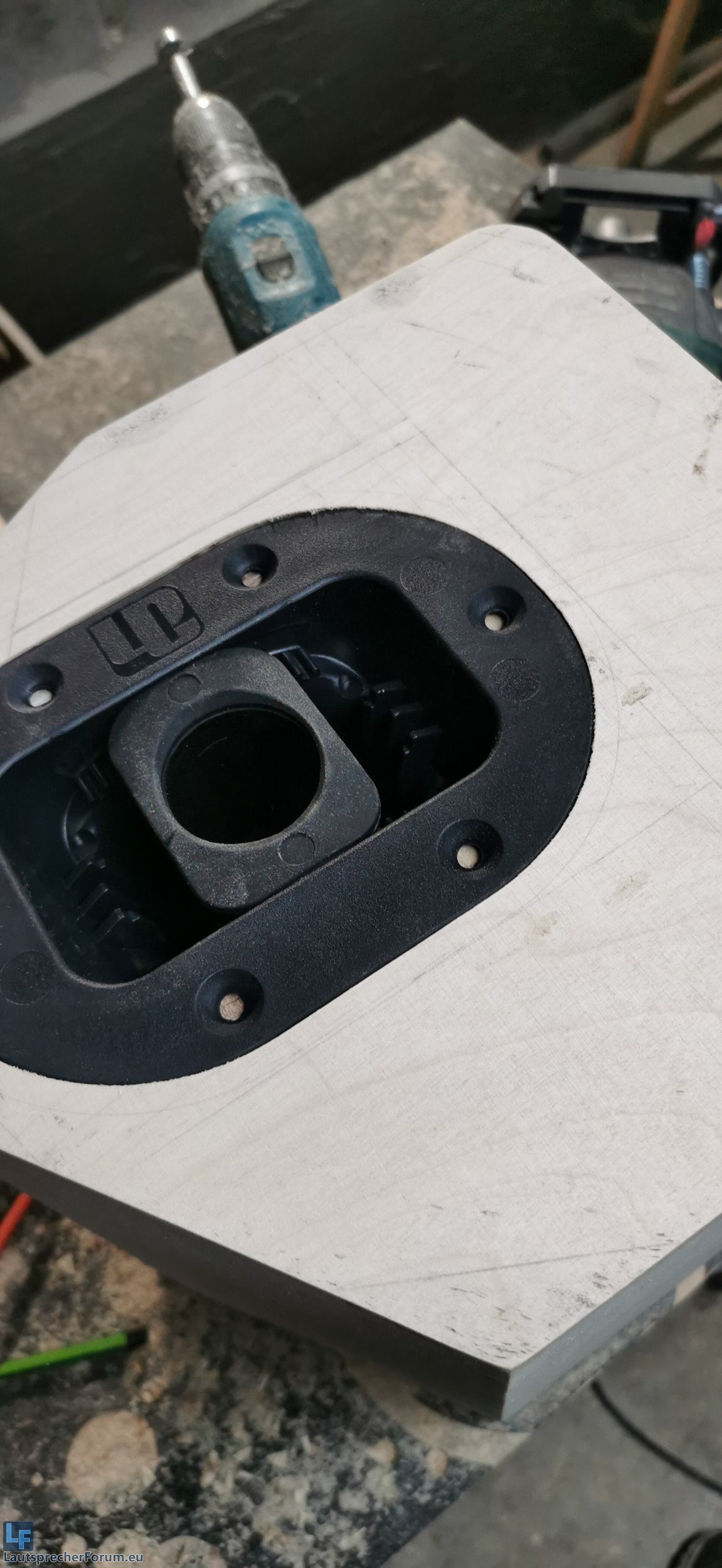

Beitrag von razer1993 »
Wieder eine kleine Aktualisierung.
Die Aufnahmen sind nun eingefräst, die Fräsvorlage war leider zu gut. Da wackelt garnichts .. also noch ein wenig schleifen damit das Warnex platz hat :D :lol2:
