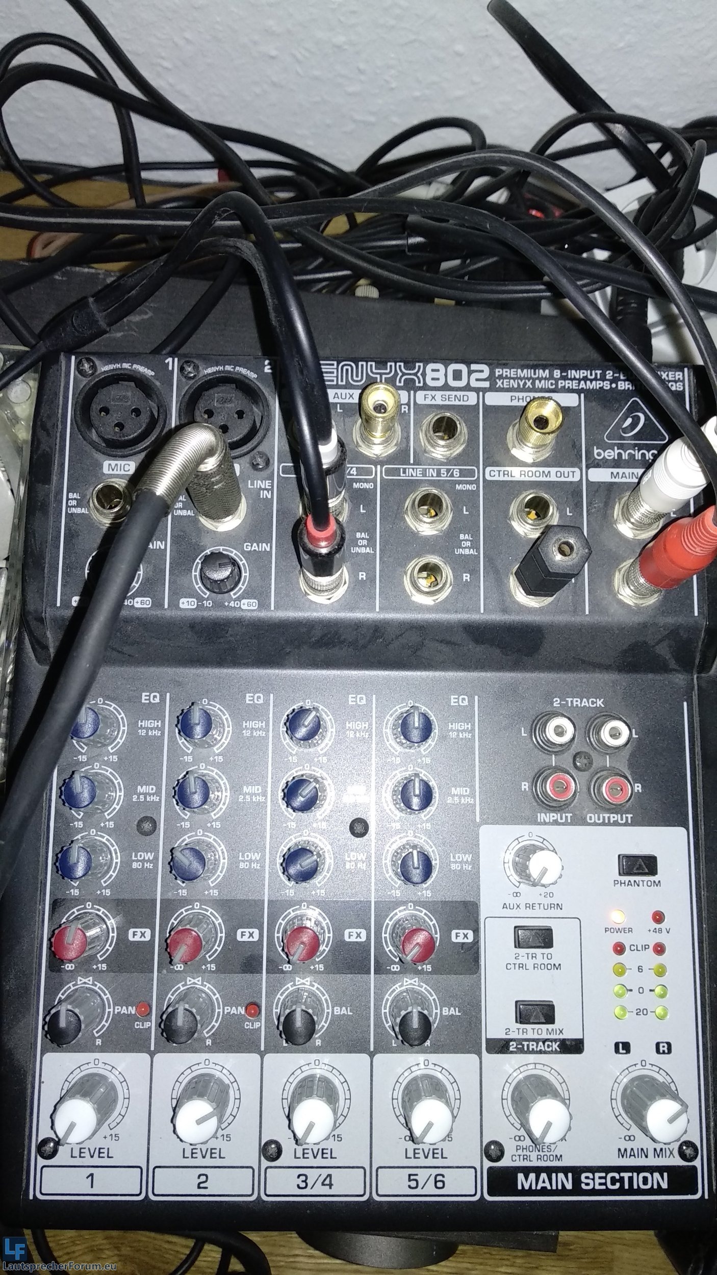

Zur Gain-Struktur hab ich einfach mal ein Foto gemacht. Entschuldigt das staubige Mischpult
Ich hab dann mal ein bisschen rumgetestet, aber im Endeffekt ist es fast egal, wo man die Potis aufdreht, das rauschen geht nicht weg. Wenn ich den Mic-Gain auf die Hälfte Drehe, muss ich den Kanal dann jedoch fast aufdrehen, sonst ist es zu leise. So geht das in der Kette irgendwie die ganze Zeit weiter, egal wo man aufdreht, das Rauschen kommt ständig mit. Die Endstufe (Hifi-Verstärker, steht im Zimmer) steht auf 12 Uhr, wenn man da lauter macht und am Mischpult leiser, rauscht es trotzdem enorm, da addiert sich vielleicht das Rauschen vom Hifi-Verstärker dazu.
Vielleicht ist mein Xenyx auch einfach aus einer schlechten Charge.. Schon Blöd. Oder liegt es am Kabel? Kann ich mir aber schlecht vorstellen. Mit XLR gehe ich ins Mic rein und mit Klinke ins Pult, neue Kabel würde ich sowieso kaufen, und dann beidseitig XLR. Vielleicht entdeckt ja jemand auf dem Bild einen groben Fehler oder so...

Wenn ich das richtig verstehe gehst du mit einem XLR Mikrofon in den Line In Eingang des Pults? Das kann so nicht gut funktionieren. Erstens liegt soweit ich weiß die für das Mikrofon benötigte Phantomspannung nicht an den Line In Eingängen an, sondern nur an den XLR Mic Eingängen. Zweitens ist das Mic Preamp auch nur an dem XLR Eingang, und nicht an den Line In Eingängen. Kauf dir einfach ein XLR Kabel und versuch es dann nochmal mit den XLR Mic Eingängen von dem Xenyx 802. Theoretisch sollte es dann ohne Probleme funktionieren.

Hmm, daran hab ich noch gar nicht gedacht. Ich dachte einfach, das man auch die Klinkenbuchse für die Mics nutzen kann. Der Preamp funktioniert dort aber auch. Dann bestelle ich mal eine runde Kabel und Stecker (Ich löte gerne selbst) und teste nochmal..

Der Fehler liegt mit höchster Wahrscheinlichkeit an der Nutzung des Klinken (=Linepegel) Eingangs.
Zwischen Mic (XLR) und Line (Klinke) liegen grob so 20 dB an Empfindlichkeit, die Du ja erst mal aufholen musst - das versaut Dir immens die Gainstruktur und nimmt neben dem Nutzsignal natürlich auch den Müll (z. B. Rauschen) mit in die Verstärkung.
Also: mit XLR-Kabel korrekt stecken und dann per Gain-Regler sauber einstellen und Du dürftest das Problem los sein.

ja, das Kabel ist einwandfrei. XLR 3 polig mit plus, minus und der Schirmung. Habs auch nochmal gemessen, da ist alles korrekt an beiden Enden verlötet. Ich nehm nochmal ein anderes XLR Kabel, wenn es damit dann genauso brummt wenn es auf dem Boden liegt dann liegts einfach am Raum, hier drin werden die eh nicht benutzt, bzw. wenn man das Kabel frei in der Luft hält ist jegliches Brummen weg.

Das ist schon mal eine wichtige und gute Info
Dennoch auf jeden Fall komisch wenn dieser Raum solch einen Einfluss hat...
Das ist immer noch zumindest seltsam - wenn man net gerade mitten im Kraftwerk steht
Aber teste bitte mal - ich bin echt gespannt

Nen billiges Multimeter hast du wahrschein daheim liegen, oder? Damit sollte sich ja das Kabel als Fehlerquelle ja recht schnell ausschließen lassen.

Tatsächlich hab ich einmal, Notsituation quasi, für eine Art Jugendzentrum zwei Mikrofonkabel aus dreipoligem 0,75mm²-Netzkabel improvisiert. Es wurde halt ein weiteres langes und ein kurzes gebraucht an dem Abend, XLR-Stecker und Kabelreste lagen rum und den Lötkolben hatte ich im Rucksack.
Das Kabel hat bei dem Konzert dann ohne Störungen funktioniert und die Band war glücklich.
Meine Anweisung, das Kabel nach dem Konzert bitte unbrauchbar zu machen, wurde allerdings nicht befolgt.
Ein paar Jahre später war ich wieder mal da und seh genau dieses Kabel am Mikro der Lead-Sängerin.
Seitdem weiß ich: Abschirmung ist schön und gut, die symmetrische Verkabelung bringt's so richtig! Pult ist übrigens ein älteres Yamaha, von der Optik her wohl aus den späten 80ern. Analoge VUs. Definitiv nichts besonderes.
Ich hab übrigens auch schon neue Kabel erlebt die nicht vollständig belegt waren. Aber sowas kauft man halt auch nicht bei amazon.

Was meinst du mit "nicht vollständig belegt"?
Klingt ja interessant. Ich muss nochmal das Kabel angucken. Ich hab probeweise mal ein ganz kurzes XLR Kabel aus dem Amprack genommen, da war überhaupt nix.
Sogar kaum Rauschen, als ich das kurze XLR Kabel mal auf den Boden gelegt habe, waren auch keine Störgeräusche vorhanden. Das war einwandfrei, und das hab ich vor Jahren auch mal selbst gelötet. Kann das an der Länge liegen? Das kurze Kabel war vielleicht nen Meter lang und das andere hat 10m. Wenn man es auf den Boden legt, hört man die Störgeräusche. Wenn ich es in der Luft halte, ist gar nichts. Nur ein ganz kleines Brummen...
Ich schau nochmal, ob irgendwo eine Isolierung nicht vollständig ist.

Was für ein Kabel hast du den verwendet ?
Belegung sollte so sein:
Es muss ein Kabel mit Schirm und verdrillten Adernpaar sein. Ansonsten wird das nichts

Das Bild zur Belegung funktioniert nicht, ABER ich hab den Fehler gefunden (da denkt man sich, so blöd kannste nicht sein und die Belegung vertauschen). Irgendwie kann ich mir die Belegung für XLR einfach nicht merken. Hatte damals extra ein Bild aufgerufen während ich am löten war. Ging wohl irgendwie nicht in den Kopf. Jedenfalls ist die Schirmung auf Pin 3, + auf Pin 2 und - auf Pin 1. Schön dumm. Wie ist das denn passiert. Ei Ei Ei
na das wird aber mal ganz schnell umgelötet. Hupsi.

So, jetzt mal eben umgelötet. Auf der Male Seite waren Schirm und Minus vertauscht, auf der anderen Seite war alles komplett durcheinander.. Entweder das Vorlagebild war komplett falsch, oder ich war mit den Gedanken mal so ganz woanders
jetzt sind die fiesen Geräusche komplett weg und alles klingt einwandfrei. Danke für die Mithilfe.
EDIT: Das neue Mischpult hat sich jetzt eigentlich auch erledigt, da das Behringer am Mic einen guten Job macht und es kaum noch rauscht (kein Vergleich zu vorher). Mit den 2 Mic Kanälen komme ich wohl erstmal gut aus. Bis jetzt hat es auch treue Dienste geleistet.

Lol, ja bei so einer Belegung kann das wohl mal bissi seltsam klingen
Schön, dass der Fehler gefunden ist, das passiert Dir nicht nochmal
