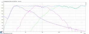

Die MTH46 scheinen laut Frequenzschrieb bei ca. 110Hz ziemlich steil abzufallen. Mit der Ankopplung bei 120Hz kann es sein, dass Du Dir da zwischen geschätzt 110Hz und 140Hz ein ziemliches Loch eingehandelt hast. Da mal ein Setup einzumessen/einmessen zu lassen könnte Wunder bewirken. Doppel-12er Tops sollten doch eigentlich ziemlich gut für Dich passen.

Ein übliches 3-Wege-Setup kann dann so aussehen:
Meines Erachtes reicht dieser so von 90-200Hz, sehr viel spielt sich im Bereich der üblichen XO ab (100-150Hz), entsprechend ist ein vermessenes Sub-Sat Setup hier essentiell wichtig.

Ein 212er hat mittig einen Sweetspot (Singlekisten auch, aber bei Doppelten enger oder breitbandinger), in diesem läuft alles noch sauber, ist also der optimale Bereich.
Darüber gibt's Einbrüche im mittleren Frequenzbereich, damit kann man ausreichend beschallen, aber nicht ganz optimal.
Beim JM-Sat212 ist der optimale Bereich 20°, mit mittleren Einbrüchen dann 20°-40°.
Um so weniger man sich den 20° nähert, je besser.
Das ganze habe ich mal aufgezeichnet.
Blau 0°
Gelb 20°
Rot 40°
Leute sind mit je 2m Abstand eingezeichnet.
Gewinkelt wurden hier übliche 15°, Unterkante auf 3 Meter.
Hier sehen wir, dass das nix für den Nahbereich ist, sondern erst ab knapp 5 Metern, dafür bis ganze 17 Meter weit hinten.
Will man auf 3m hoch, aber die Vorderen noch beschallen, muss also noch wesentlich mehr angewinkelt werden, jedoch ist der optimale Bereich wesentlich kleiner!
So erwischen wir dann nur 3m bis 6m mit dem 20° Bereich.
Wieder auf 15°, Unterkannte dafür auf 1,85.
Hier erwischen wir im optimalen Bereich schon die Leute ab 2m Entfernung und kommen recht genau bis 10m hinter.
Die Vorderen (<2m) und Hinteren (>10m) befinden sich dann noch im 40° Bereich der Kiste, wobei das nach vorne hin kaum der Rede wert ist mit den paar cm
Noch optimaler wären nur 6-7° zu winkeln, damit man möglichst viele auf den 0° hat (wäre dann ab 6m der Fall, 20° ab 3-4m) , bzw. nah dran und dafür für die vorderen Reihen(1-5m) Infills nutzt.
Kurzum:
"So hoch wie geht", ist also nicht immer die beste Option. Wie in Bild 1, benötigen wir hier zwingend Infills, oder Frontfills, sofern die Leute näher als 3m dran sind.
Bei einem Horntop schaut das übrigens nicht anders aus, bzw. sind wir da eher noch enger im Gesamten.
