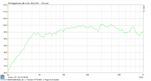

Da es Anfangs mal um die 18er ging, hier mal ne Messung (pegel unskaliert, 1K)
Thomann TP18-800 Die 218er sollten theoretisch identisch spielen, nur lauter.
Rein von den Messungen her, sind akustische 170Hz kein Problem mit den Kisten, man sollte aber flache Filter nutzen, oder EQ dazu,
wie bei vielen Subs die so hoch getrennt werden sollen. Vor allem bei Konstrukten wie BPH und Co.
Allgemein sehe ich bei sehr vielen BR Subs kein Problem zwischen 150-190Hz anzukoppeln, egal ob 15" oder 18",
entscheidend ist hier erst mal das passende, vermessene DSP-Setup.
Erst danach kann man per Gehör entscheiden, wie gut/sauber/direkt ne Kiste in diesem Frequenzbereich so spielt.
