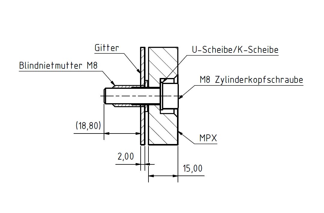

Mir ist folgende Befestigung in den Sinn gekommen:
1x oben und unten mittig & 3x an den beiden langen Seiten
Nachteil ist natürlich das Loch für den Schraubenkopf und die dadurch Reduzierte Holzstärke.
