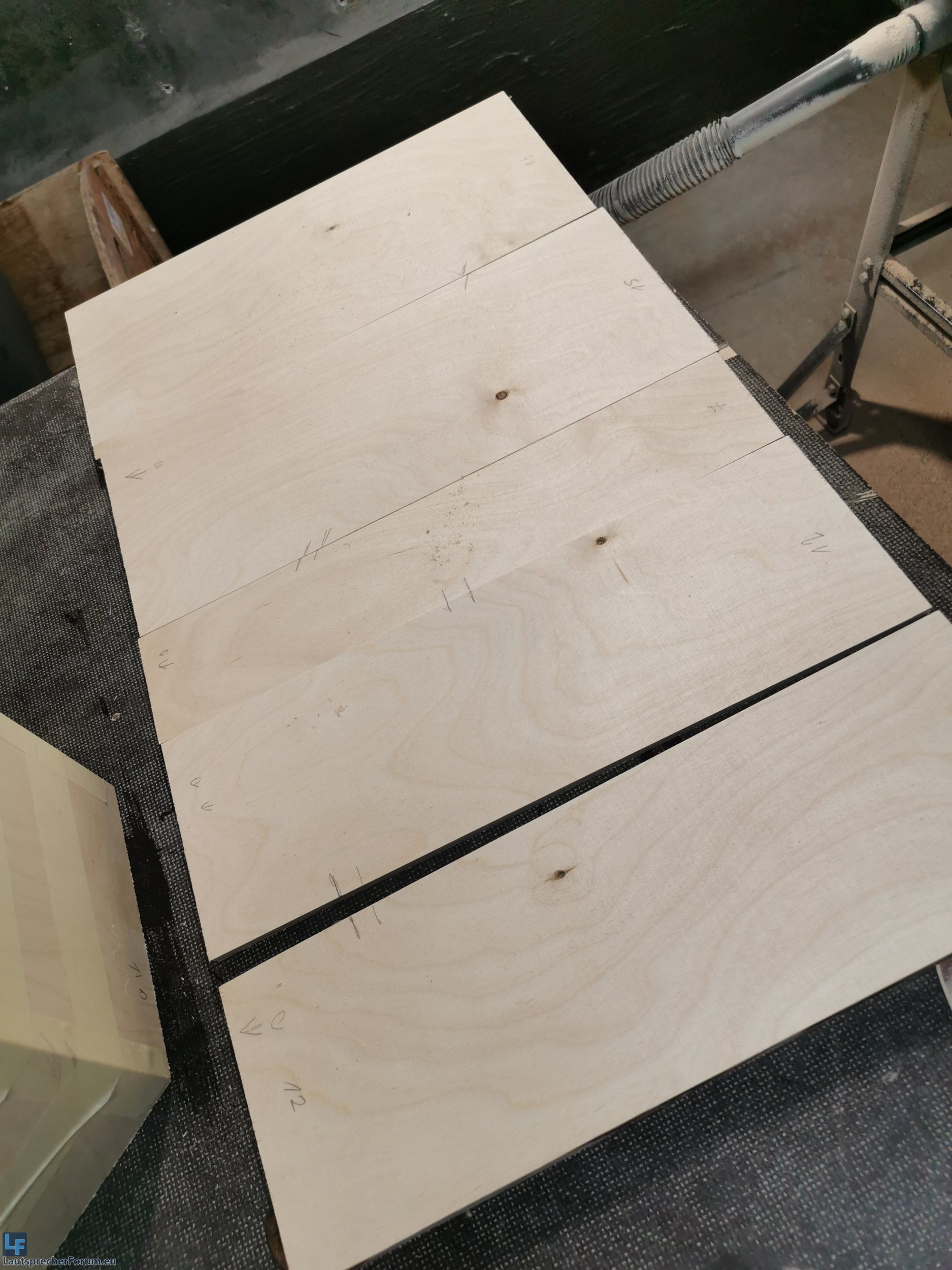

Also Säge angeschmissen und los.

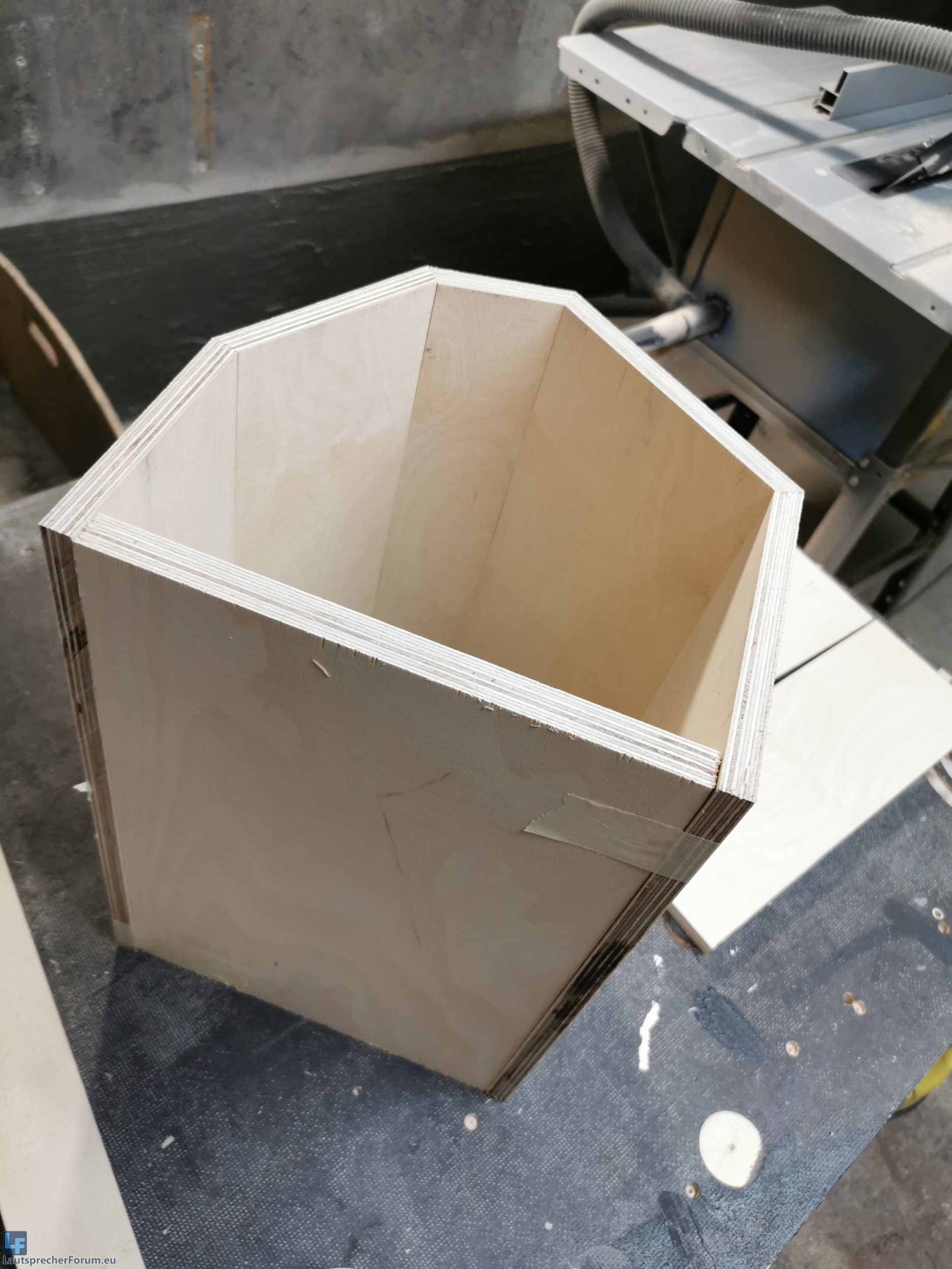

Da ich noch nie auf Gährung gesägt habe bzw nur 45° sind natürlich die ganzen Winkel der MuFu schon eine Überwindung. (Ich hätte ja noch Reserve :roll: )
Kurz vor mittag waren also die Zuschnitte für den Korpus fertig :) Garnicht so schlecht geworden.

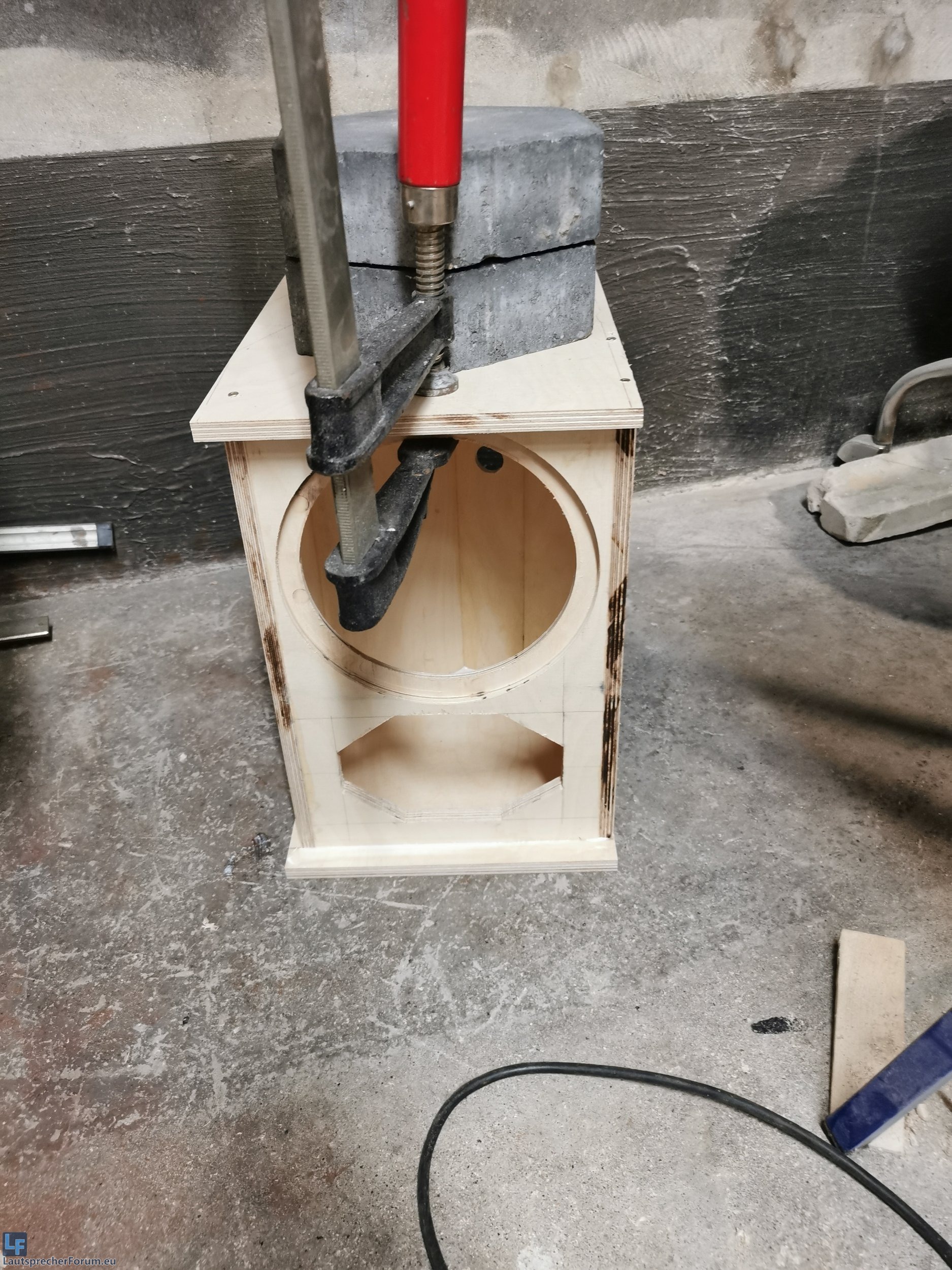

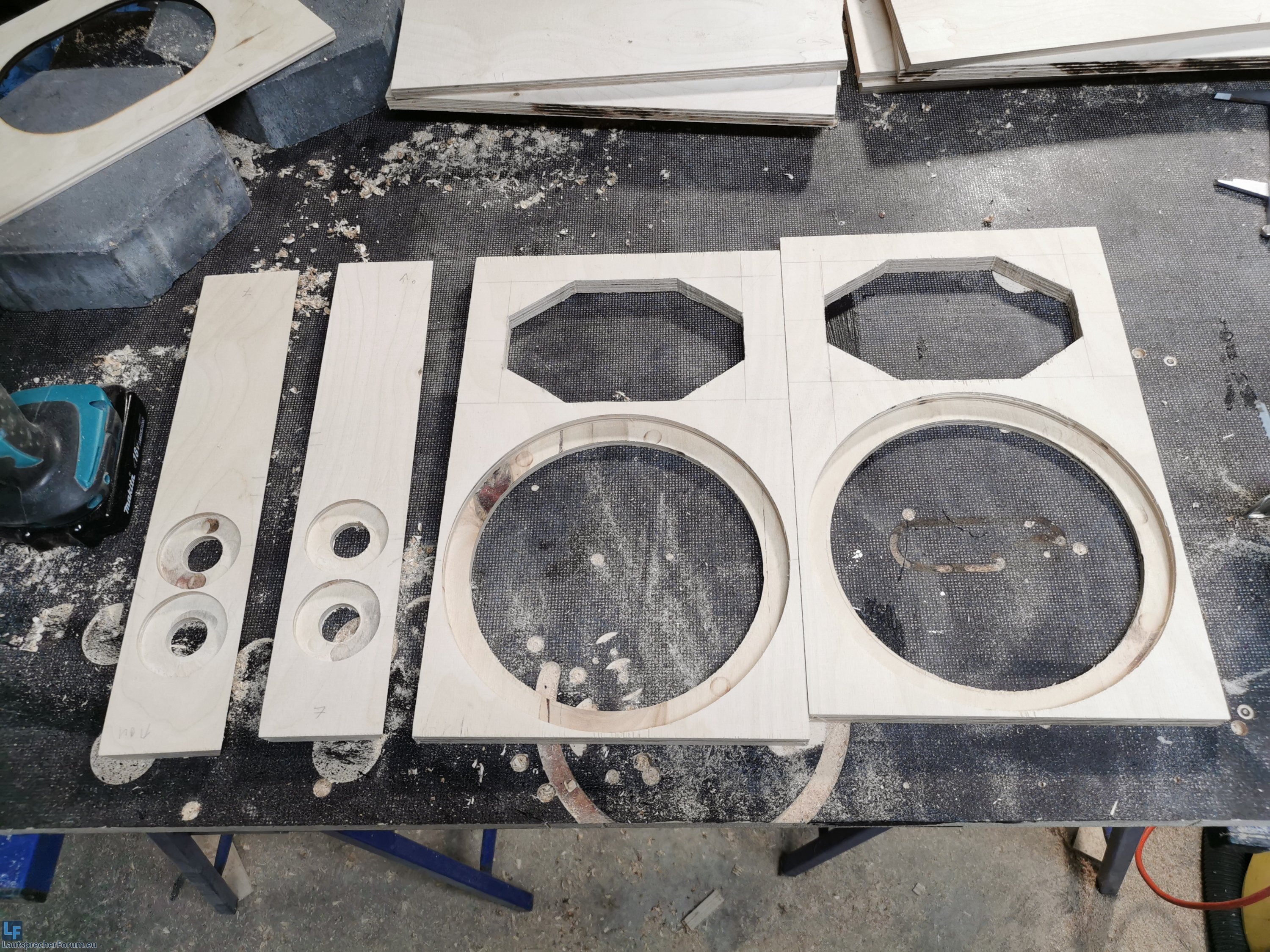

Heute ging es natürlich tatkräftig weiter.
Fix wurden die Fräsungen für die NL4 eingelassen und schon ging es an das verleimen des Korpus.

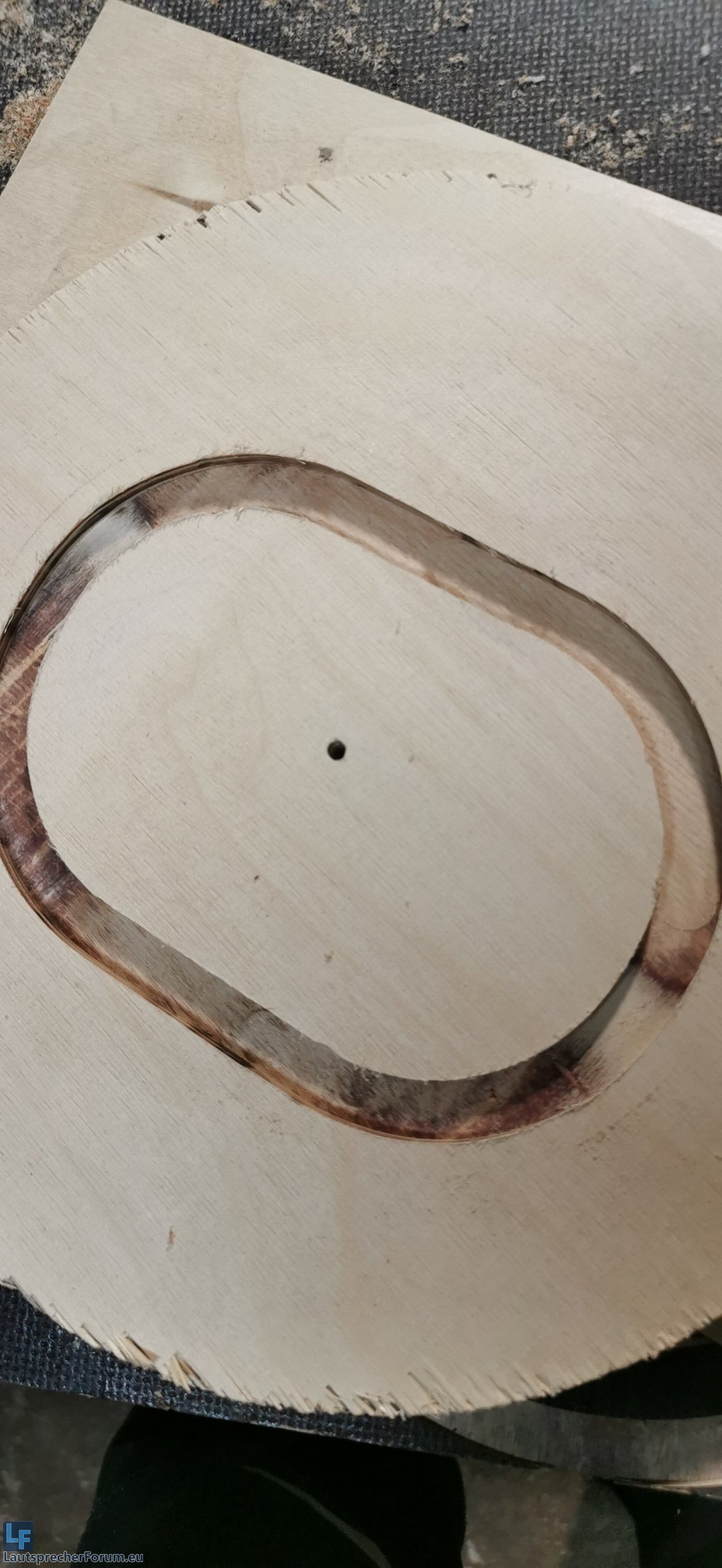

In der Zwischenzeit konnte ich die Schallwand bearbeiten. Da mit das Oval zu aufwendig war ist es auf ein Achteck herausgelaufen.
Nach dem trocknen fix Schallwand, deckel und Boden angebracht und verschraubt (Schrauben werden nachher mit Dübel ersetzt)
Die erste Testfräsung mit der gelaserten Schablone habe ich auch schon gemacht. Maße passen alles super :)

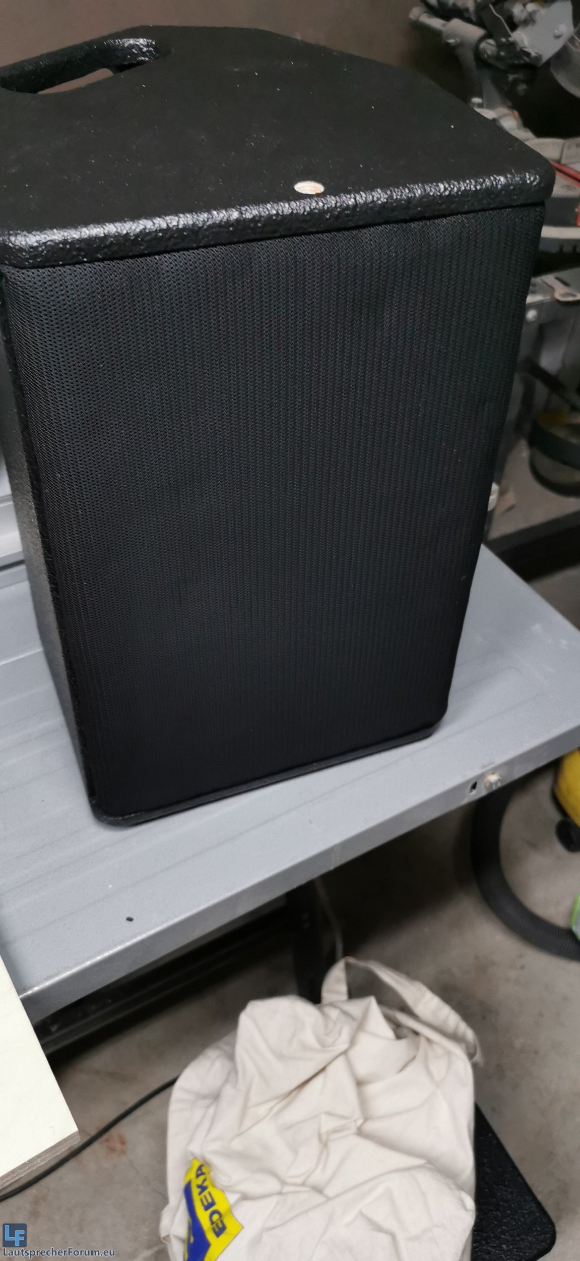

Wieder ein kleines Update.
Beitrag von razer1993 »

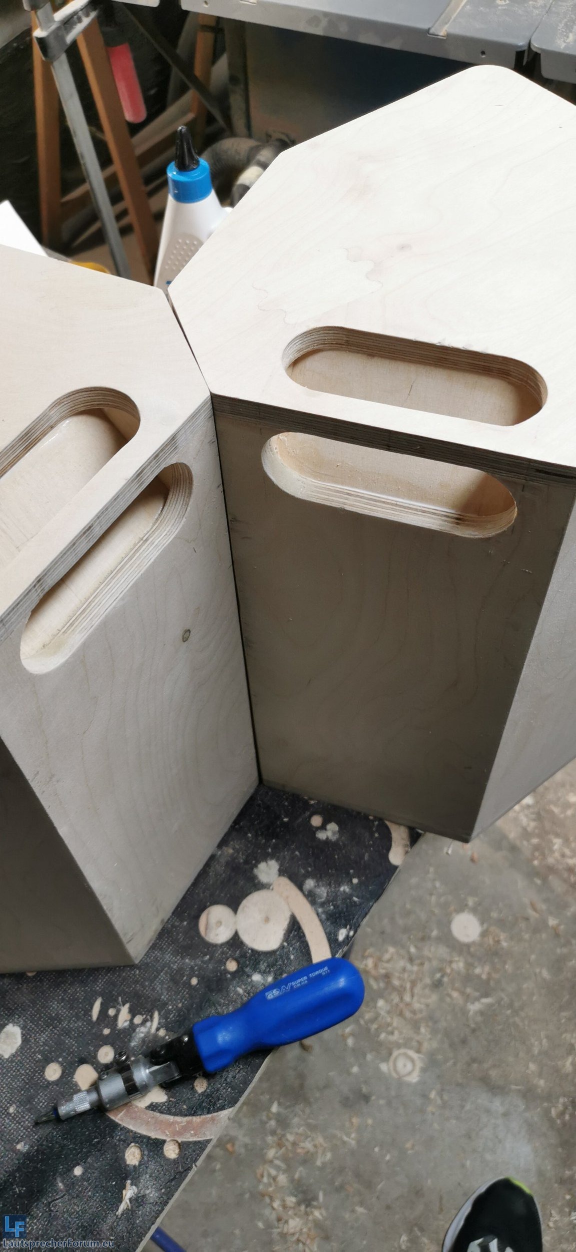

Da leider noch kein Paket angekommen ist, habe heute nur die Griffe angebracht und grob abgeschliffen
Maße der Griffe sind 40mm Forstner. Gesamtbreite 110mm
Lautsprecheteile ist versendet und Jobst schickt am Montag. :toptop:

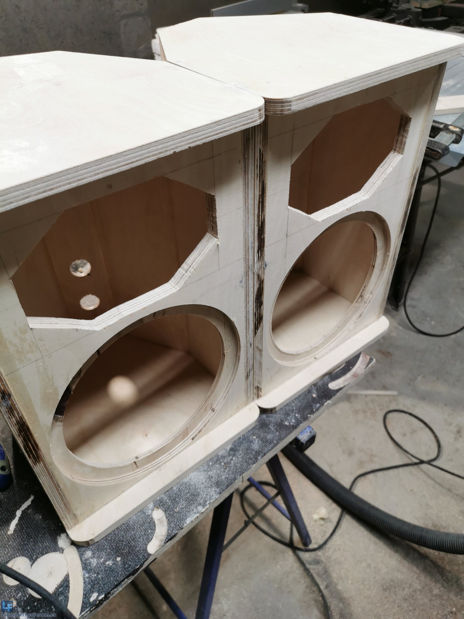

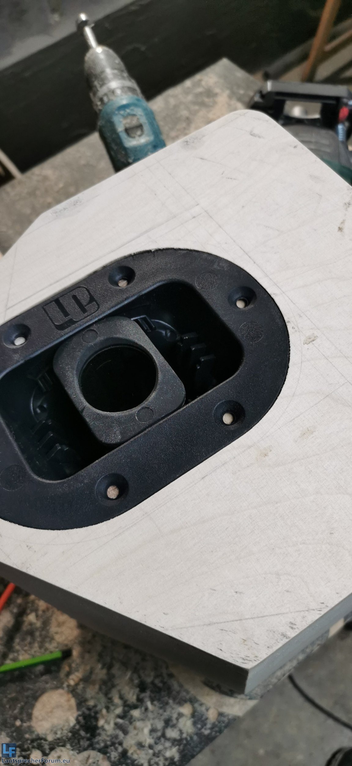

Wieder eine kleine Aktualisierung.
Die Aufnahmen sind nun eingefräst, die Fräsvorlage war leider zu gut. Da wackelt garnichts .. also noch ein wenig schleifen damit das Warnex platz hat :D :lol2:

Als Griff hätte ich einfach nen halben Butterfly in den Deckel gemacht. Hab ich jetzt bei meiner 2. LF Sat 12 so gemacht und vermisse den jetzt total bei der ersten. Einfach super angenehm, und vom Gewicht her total tragbar.
Ein Deckelgriff wird hier viel zu knapp, da sehr wenig Platz zwischen Deckel und Treiber ist.
Der Eckgriff hat dann den Vorteil, dass man auch 2 Tops mit einer Hand zusammen tragen kann.

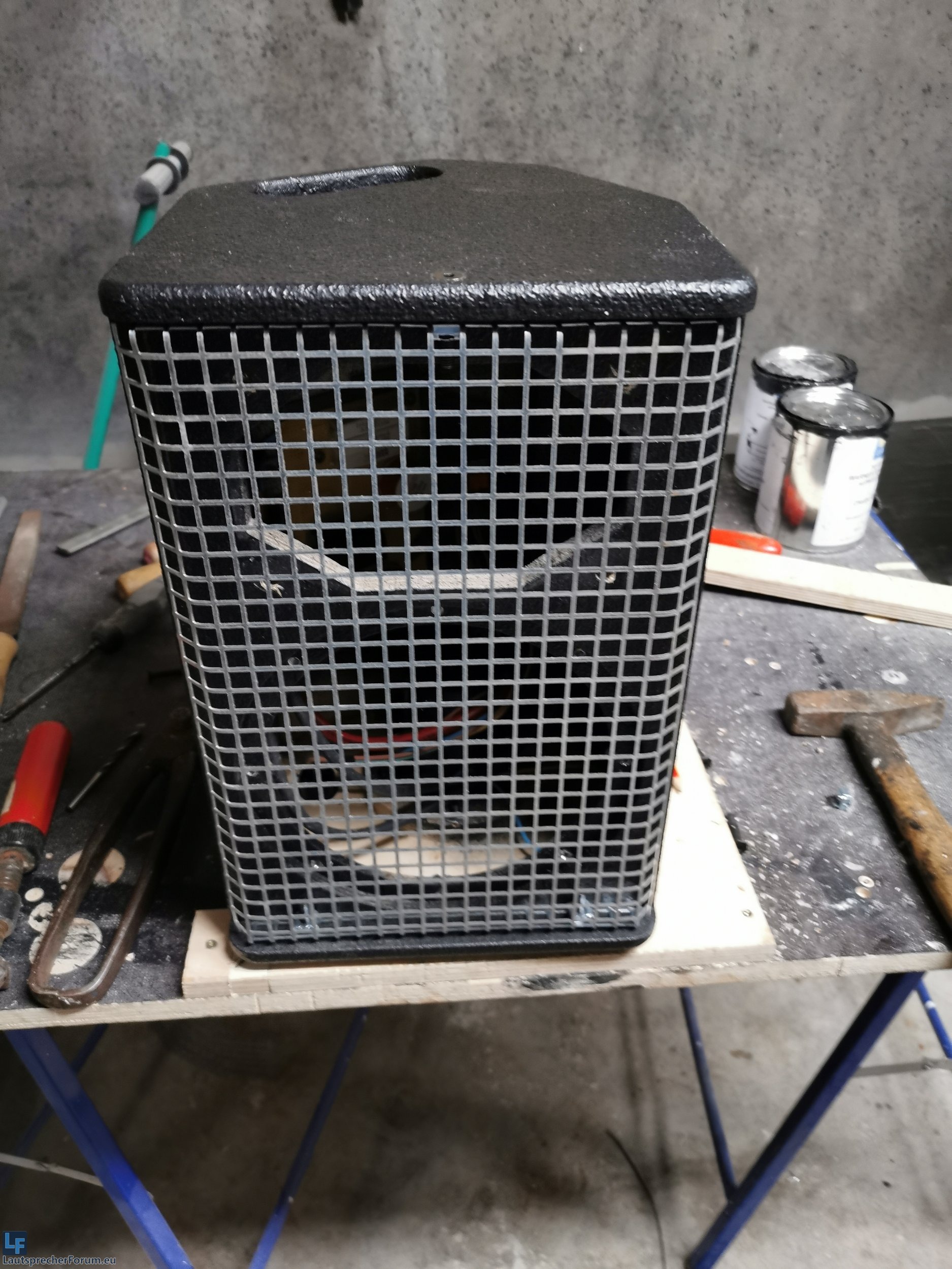

Die letzten Tage habe ich wieder richtig was geschafft.

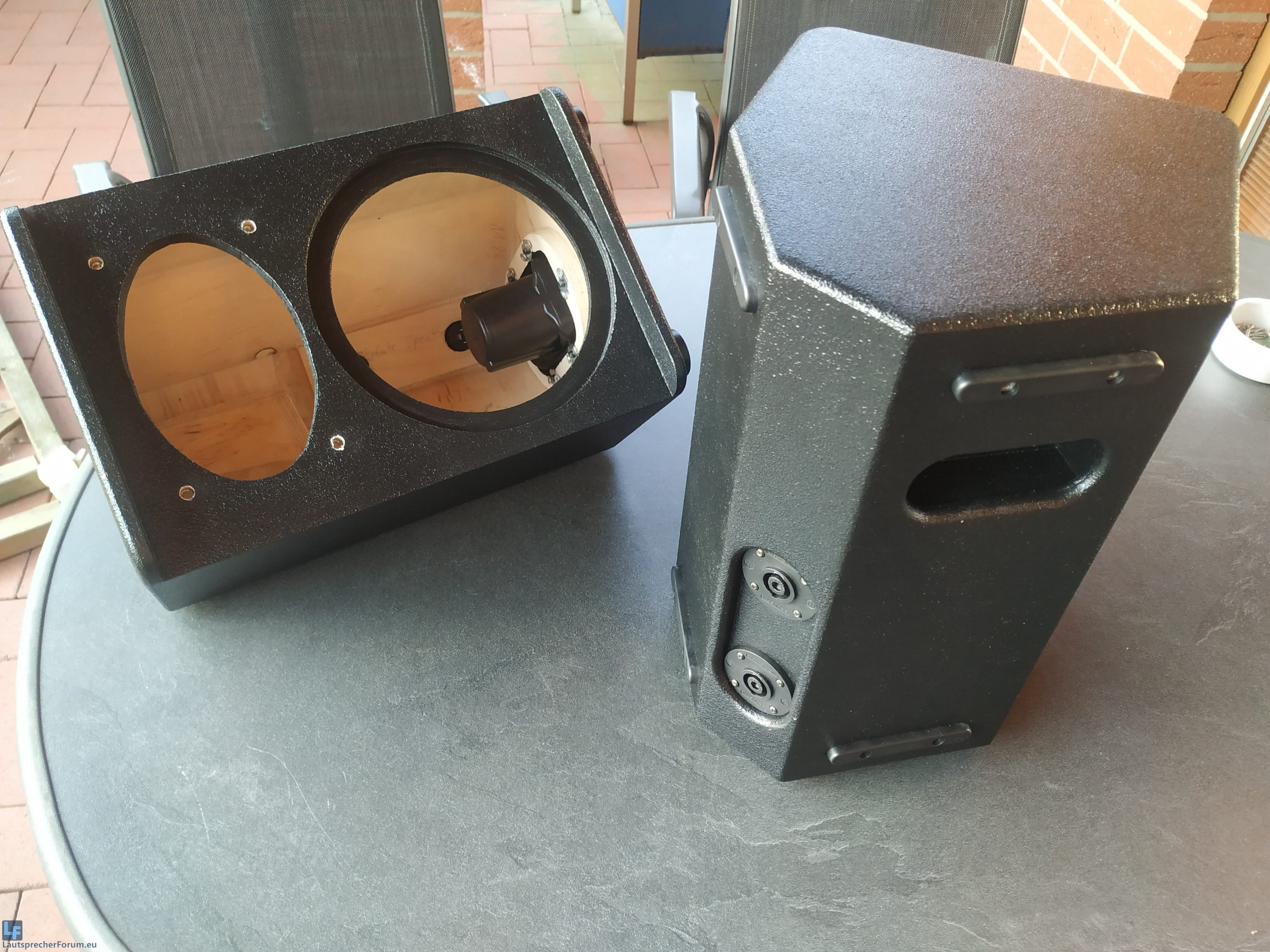

Gehäuse sind nun lackiert und trocknen. Für das erste Mal mit Pistole richtig gut geworden.
Tipp: Erst alle Fräsugen vorpinseln. Habe dadurch an den Kanten erst ein wenig zu viel Warnex drauf gehabt und die Struktur ist verlaufen. Also heute morgen nochmal Struktur aufgesprüht. Hat natürlich auch den Vorteil dass die Lackschicht dicker wird. 2 Tops waren so ca. 1Kg Warnex. Bilder wie immer dabei

Quicktipp: Man sollte alle Kanten kontrollieren. Ich durfte zum dritten mal den Kompressor anschmeißen, weil ich eine Ecke übersehen habe:
Also Tageslicht und oder gutes Licht hilft..

Das kann ich absolut bestätigen. Ich habe das nun das zweite Mal "gewarnext". Das erste Mal mit zuviel Druck, da die Pistole lediglich 1,5mm hatte. Nun mit 4 bar (ich besitze einen günstigen Baumarktkompressor) und einer Unterbodenschutzpistole (2mm). Das hat sehr gut geklappt, allerdings würde ich das nächste Mal auch vorrollen, wie es @Sigo in seinem Baubericht beschreibt. Ich bin mit dem Ergebnis im Allgemeinen zufrieden, jedoch geht es eben auch noch besser. Für einen Achenbach 18" groß und zwei JM-Sat10 habe ich drei KG Warnex gebraucht. Das hat ebenso gereicht. Wenn wenig Druck verwendet wird - oder wie bei mir der Kompressor dauernd am rödeln ist, da es sich um ein günstiges Einsteigermodell handelt - kann man direkt zusehen, wie das Warnex weggeht...
Nun alle Teile erstmal montiert. Fehlen noch Treiber und Weiche.
Die Düse muss ich einmal nachmessen. Ich habe aber mit ca 2,5 - 3 Bar gearbeitet.
Der kleine Kompressor lief dafür durch hat aber gereicht.

Beitrag von Hobbypabastler »
Baust du auch noch ein Gitter dran oder eher nicht?

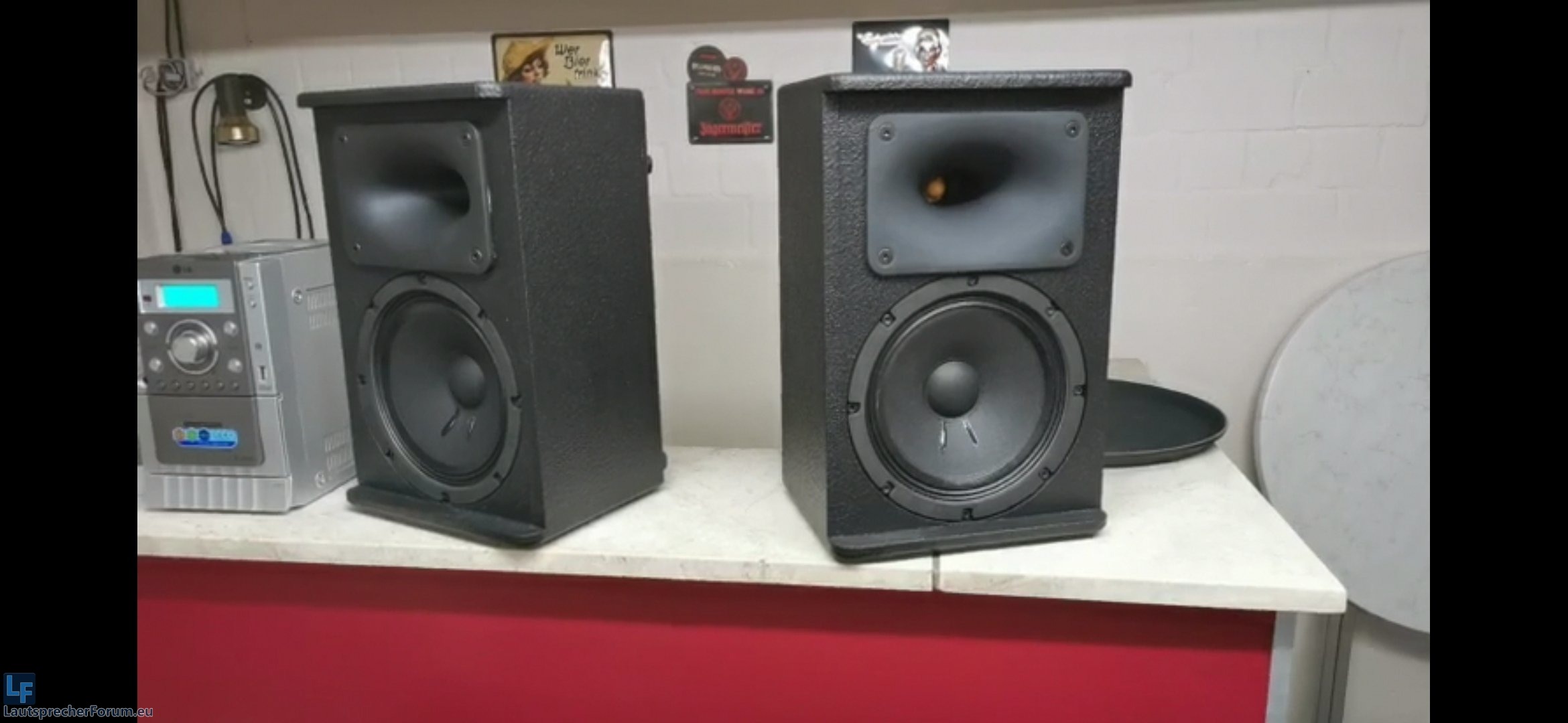

Schick geworden. Ich überlege, auch welche zu bauen. Brauche noch Monitore für meine Lf Sat 12, oder ich nutze die LF Sat als Monitor und die JL Sat als Top.
Gitter wird der nächste Schritt sein.

Ja, wenn dann als Sub+Top Gespann. Die LF Sat 12 können richtig gut Fullrange, deshalb hab ich mich dafür entschieden. Und sonst kann man sie ja auch als Top betreiben, sind nur net ganz soo laut. Der Unterschied zur LF Sat ist auch sehr gering, deshalb würde ich auch die JL bauen.

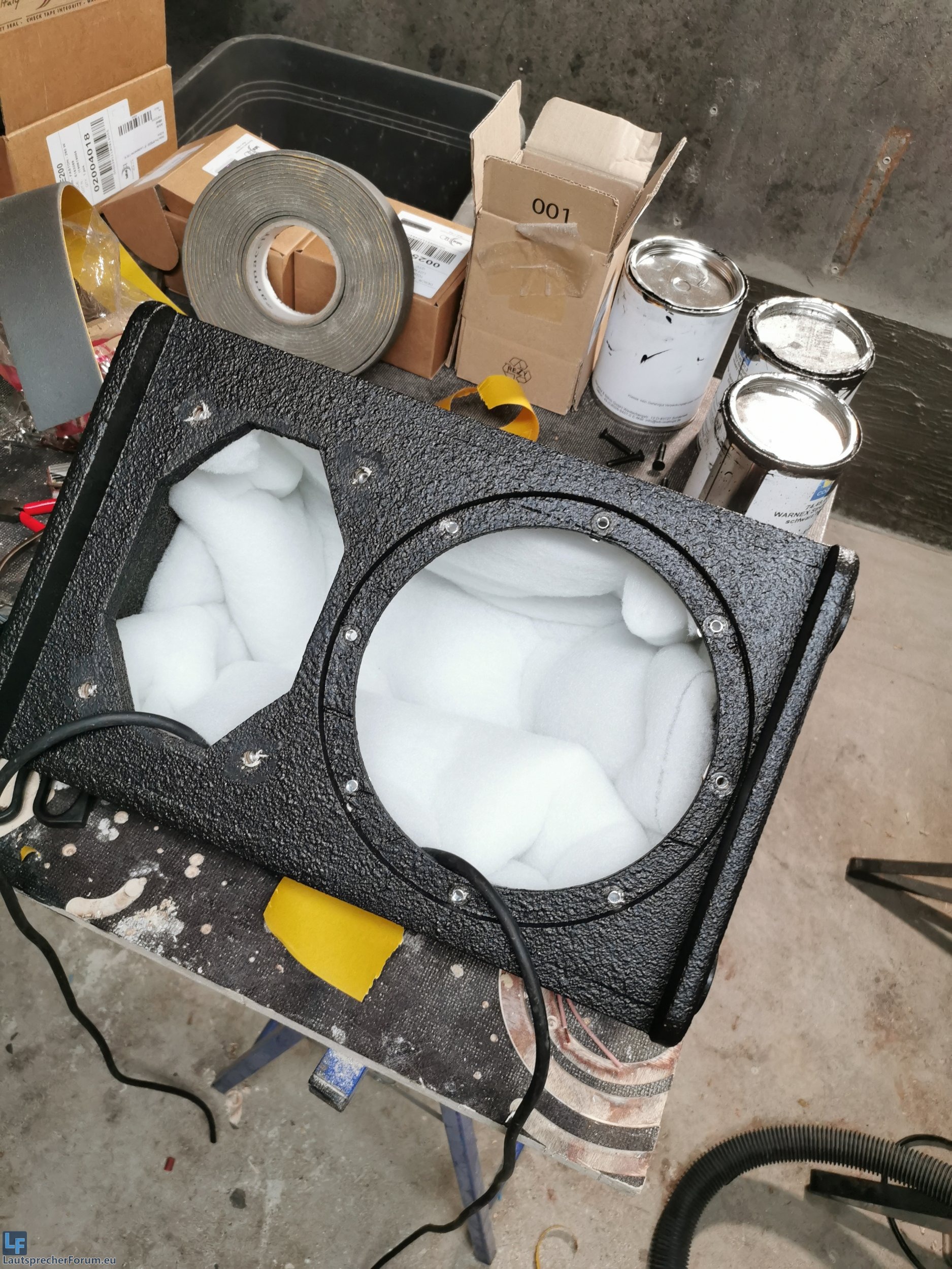

MIttlerweile sind auch die Weichen angekommen und auch zusammengebaut. Wenn jetzt nurnoch die Treiber kommen würden wäre ich froh.. aber es gibt ja noch das Gitter :D

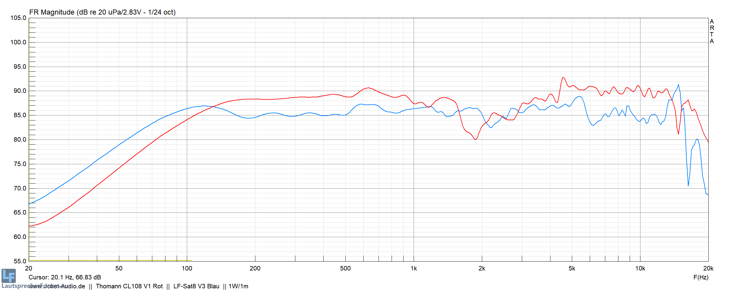

@julianb240393
Chassis + Weichenkit
LF-Sat8 V3 = 71,- EUR
JL-Sat8 = 139,- EUR
Also ziemlich genau es Doppelte für das JL-Sat8.
Vergleichen kann man beide eher weniger.
Das LF-Sat8 ist eine ganze Ecke leiser, klingt dafür aber auch runder/wärmer und fetter, sprich kann etwas Bass und klanglich zurückhaltender.
Das JL-Sat8 ist ein reines Topteil, was sich ordentlich durchsetzen kann und im Vergleich wesentlich direkter, aber auch dünner klingt. Kann dafür ne ganze Ecke mehr Pegel.
Wenn du mit einem Thomann CL108 150 Leute beschallen konntest, wirst du das auch mit dem LF-Sat8 auch knapp schaffen.
Das LF-Sat8 V3 liefert etwas weniger Kennschalldruckpegel, klingt bei höheren Pegel aber um Welten angenehmer und sauberer.
Wenn dir das CL108 bei Pegel der klanglich noch ok ist ausgereicht hat, wir das LF-Sat8 V3 das auch schaffen.
Hast du allerdings hohe Pegel gefahren, wo die Kiste schon unausstehlich vor sich her kreischt, wirst du mit dem LF vom Pegel her nicht ran kommen.
Warum? Da das CL108 relativ flott (also bei wenig Leistung/Pegel) viel verzerrt und somit aufdringlich plärrt, das LF-Sat8 V3 klingt bis volle Auslastung aber noch total angenehm.
Klirr-Vergleich:
Bei identischem Pegel von ~107dB, liegt der Durchschnitt unterhalb 4kHz vom
CL108 bei 8% K3 mit Peak auf 16%. Hochton 1,1%
LF-Sat8V3 bei 2,5% K3 mit Peak auf 5,0%, Hochton 0,6%
Über den Daumen können wir also sagen, dass das CL108 einen 3x höheren Durchschnitts-Klirrfaktor bei gleichem Schalldruckpegel aufweist.
Max SPL ist eigentlich erreicht, sobald die 10% Marke durchbrochen wird, was beim CL108 gerade mal 100dB wären.
Auch überschreitet K3 den Verlauf von K2 in großen Bereichen, was die Box recht aufdringlich wirken lässt.
