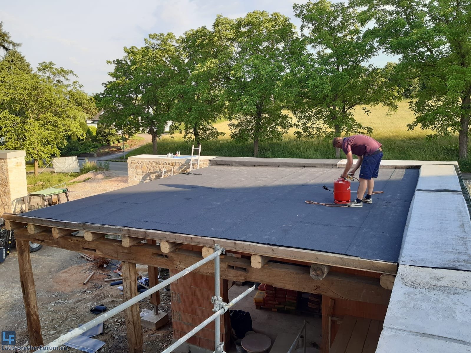

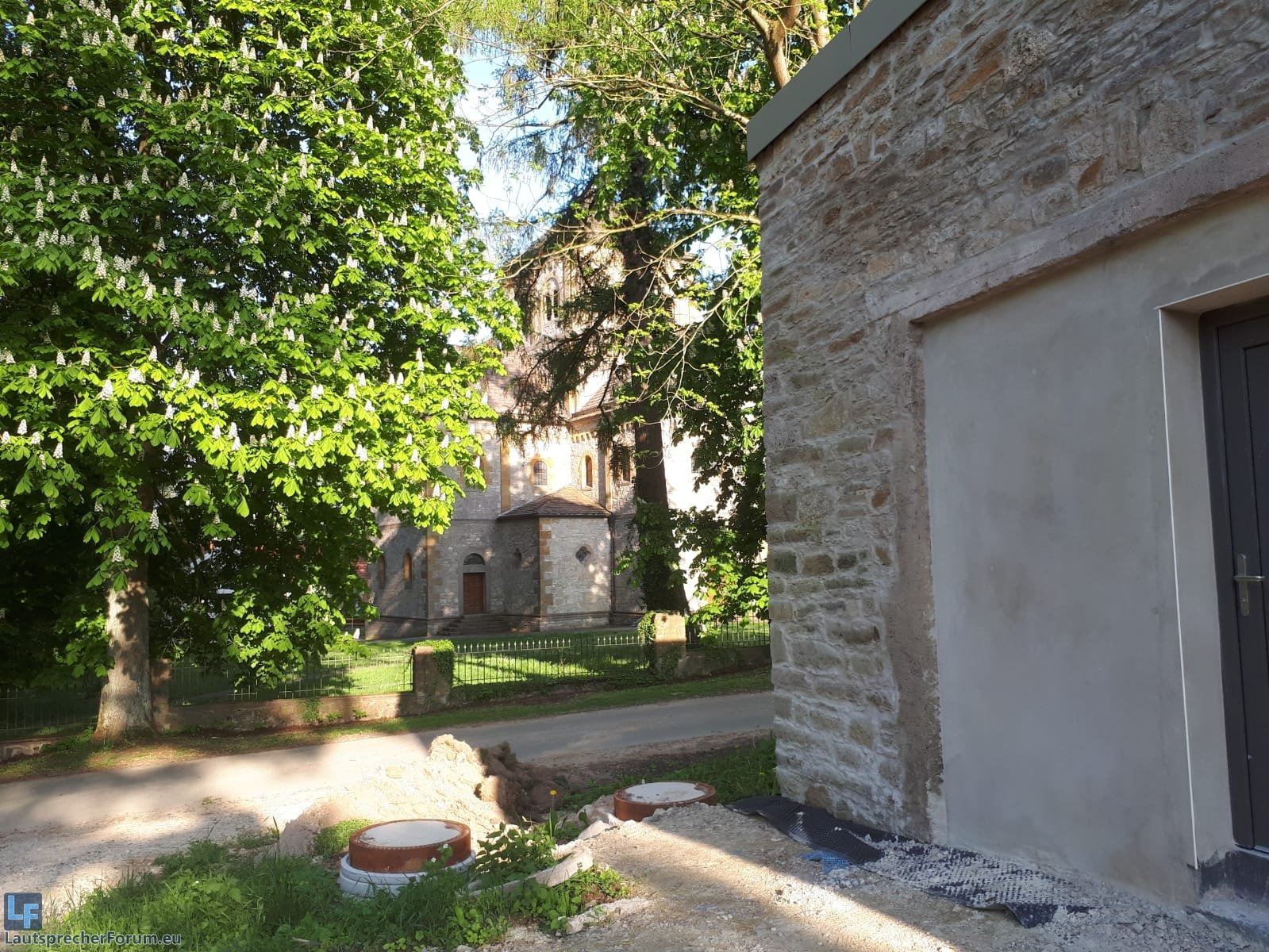

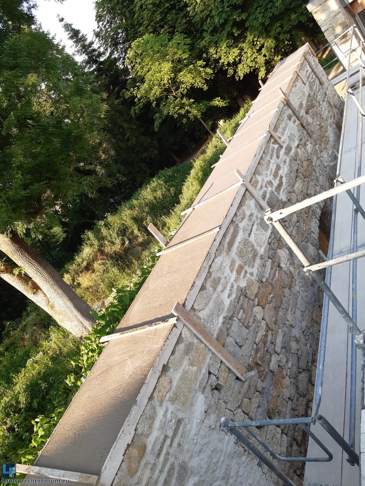

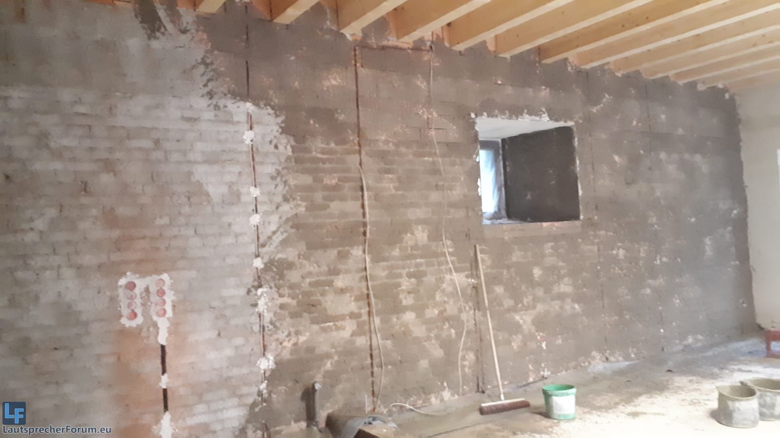

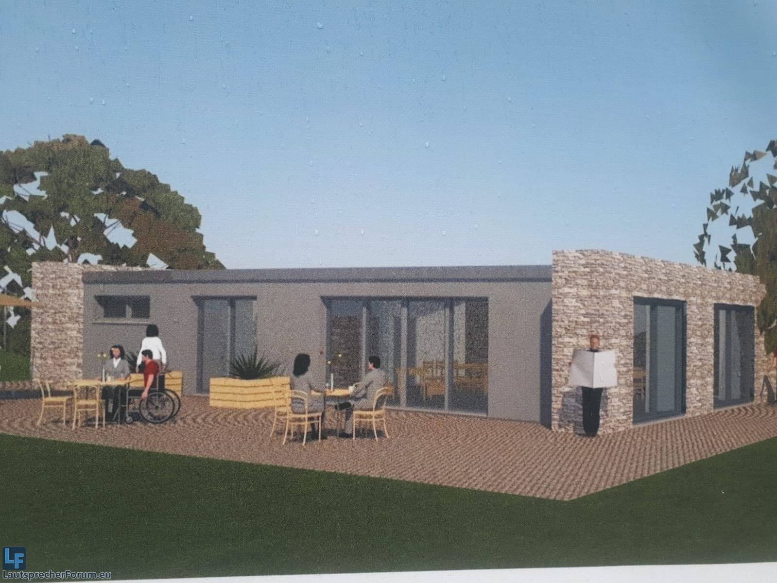

Also angedacht war 4 Lautsprecher in die ecken zu hängen!
Der Raum ist halt gerade noch im Aufbau.

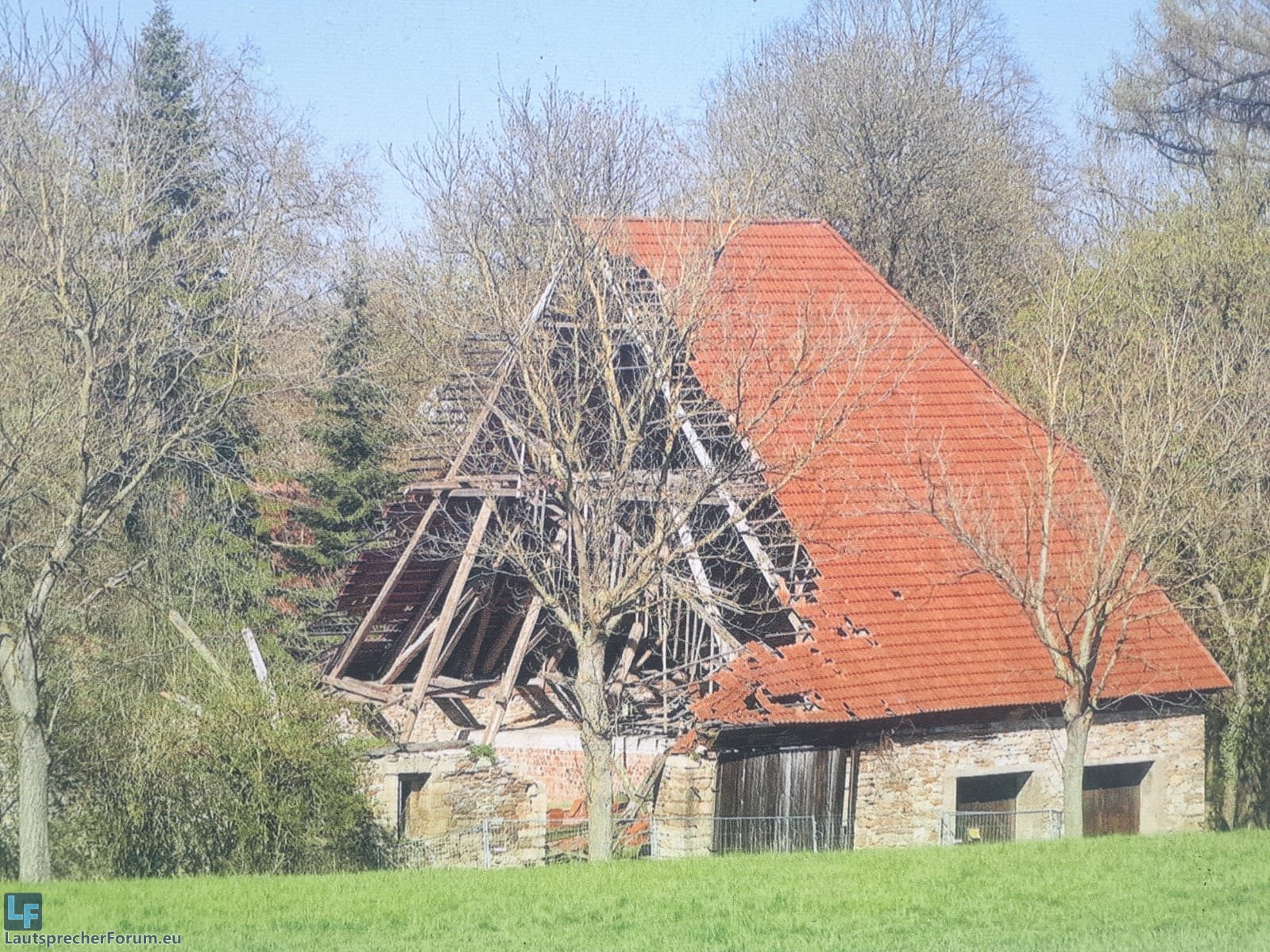

Es war mal eine alte Scheune die von der Stadt gekauft worden ist und die wir jetzt in eigenleistung umbauen!
Finanziert wird die ganze sache vom Land!
Bestuhlung wird am ende auf 40 sitzplätze rauslaufen.
Gerade sind wir dabei die Theke aus dem alten Dachstuhl im Fachwerk einzubauen!
Die wird etwas großzügiger ausfallen, damit wir mit den alten Bruchsteinen die felder ausfüllen können.
Richtiger Partypegel wird nicht gefordert.
Etwas lauter zu späterer stunde schon.
Der bau ist mitten im ort!!!!
Der Jack 10 wäre doch wunderbar als 210 in der ecke einplanbar!
Über ein eckhorn hatte ich auch schon mal nachgedacht, da kenne ich mich aber nicht mit aus.
Würden die Pro Achat 404 den mit einem Jack 210 vertagen??
Die Achat sind schön schmal und beim Fußball gucken über den Beamer finde ich 2 Lautsprecher schöner als eine 4 punkt beschallung!
Die LD sind allerdings auch ok!

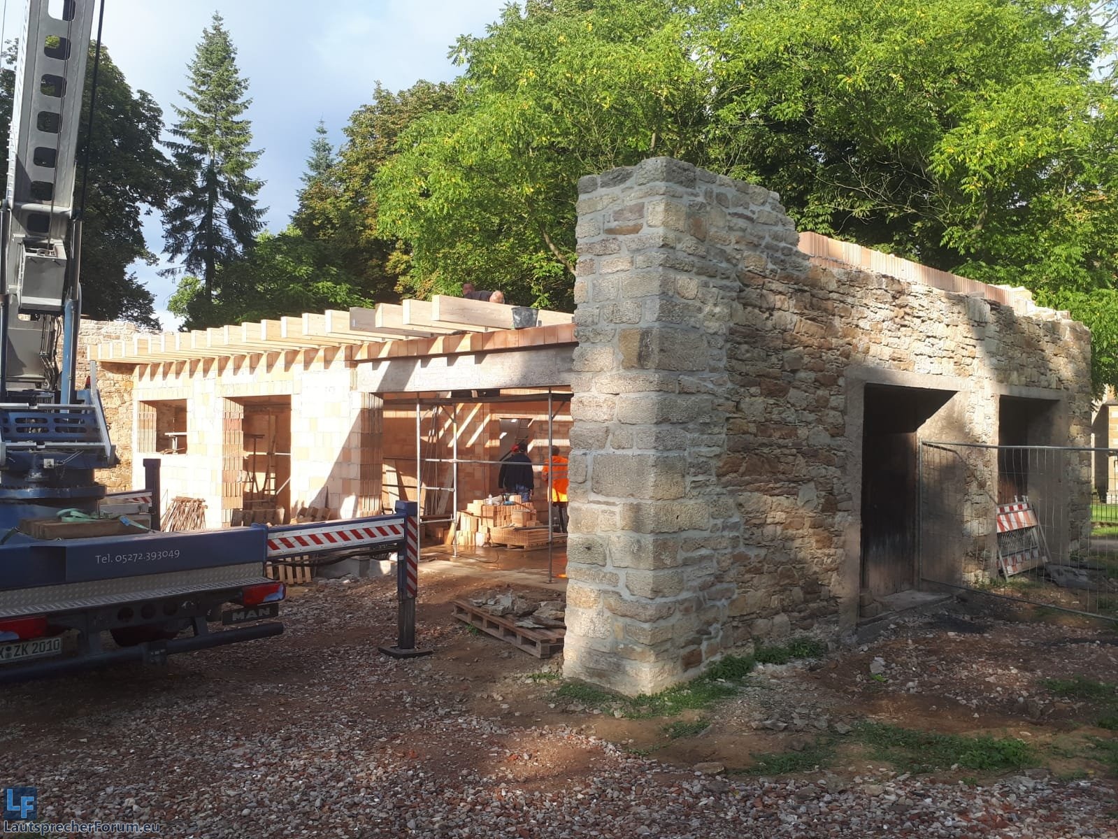

Ich werde gleich mal ein paar bilder nachreichen.

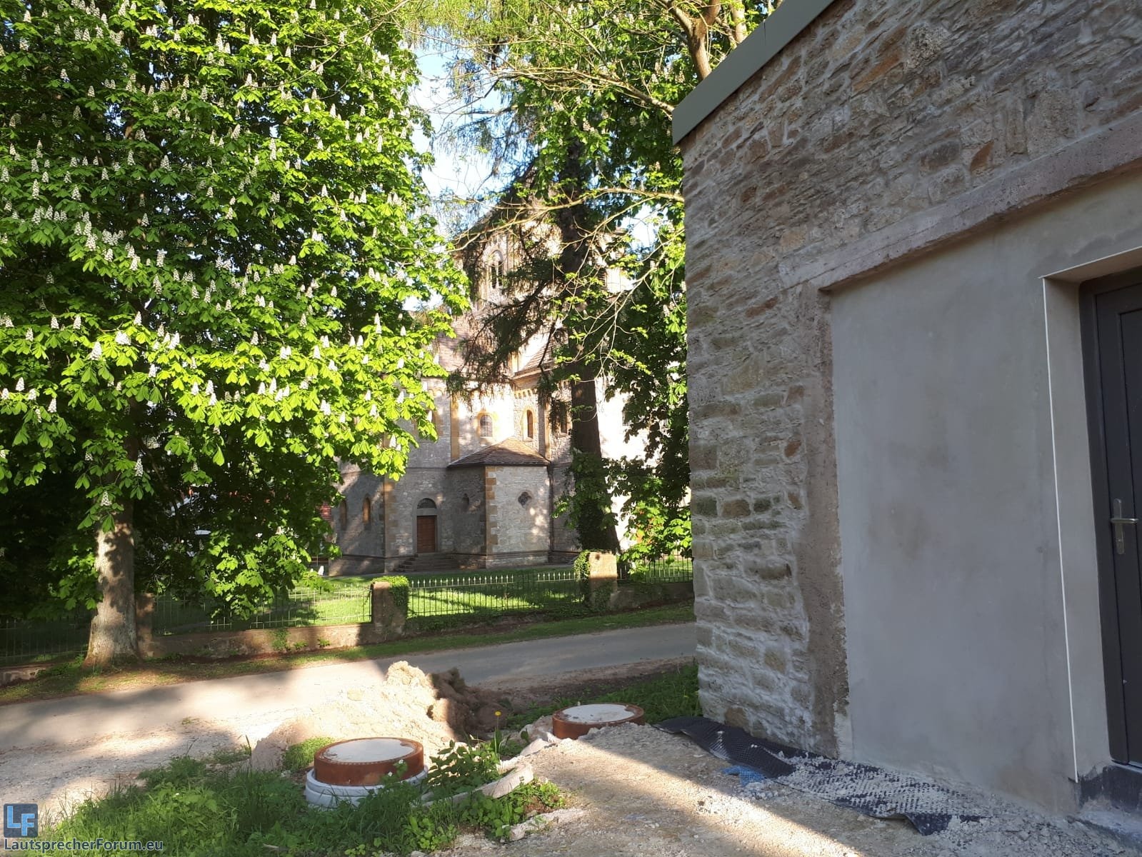

Tobias77
Themenstarter - Kabelträger
- Beiträge: 44
- Registriert: 2. Aug 2010 21:05
Re: Hilfe für Dorfgemeinschaftshaus
WA0002.jpg[/attachment]
