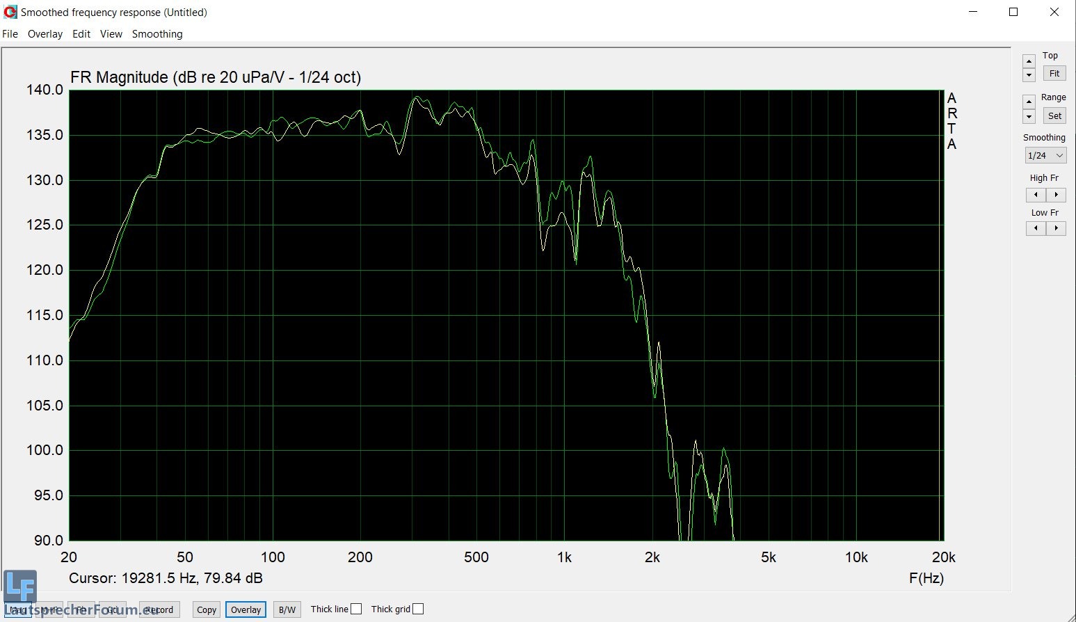

heute hatte ich endlich die Gelegenheit, ein wenig Messtechnik-Wissen in die Praxis umzusetzen. Und zwar habe ich einen TP 118/800 mit Arta vermessen. Die Software lief auf einem HP ProBook, daran war per USB ein Numark M6 USB angeschlossen, von da ging es in einen FP10000-Klon. Als Mikro habe ich das Omnitronic Mic MM-2USB mit Kalibrierungsdatei. Die Messungen sind nicht pegelkalibriert. Das Mikrofon habe ich mit einer kleinen Halterung auf 13 cm Höhe gebracht, also zwischen Port und den Rand des Chassis. Der Abstand des Mikrofons zur Vorderkante des Subs war 1 Meter.
Da mein Garten nicht wirklich groß ist, habe ich in mehreren Aufstellungen gemessen, alleine schon, um mir die Unterschiede anzusehen.
In der folgenden Grafik habe ich den Subwoofer an derselben Position auf dem Rasen, aber zwischen den Messungen um 90° versetzt gemessen. Das Mikro habe ich natürlich umpositioniert.

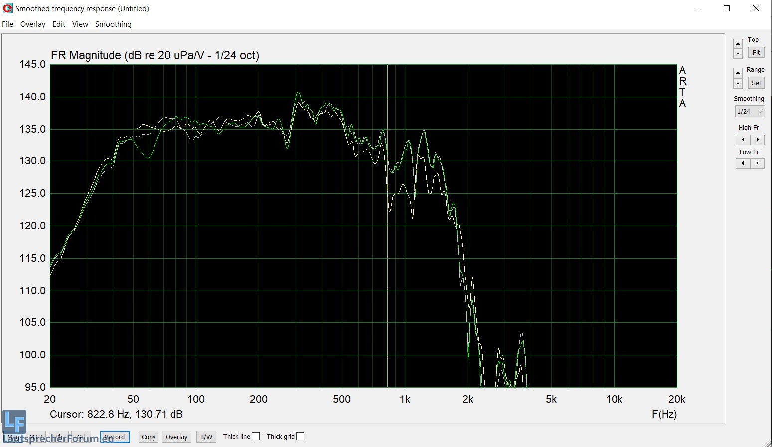

Die zweite Grafik enthält eine der Messungen aus dem ersten Bild plus zwei weitere Messpositionen, diesmal auf der Terrasse.
Den Einbruch knapp unter 60 Hz bei der grünen Kurve erkläre ich mir durch eine Reflektion an einer Wand.

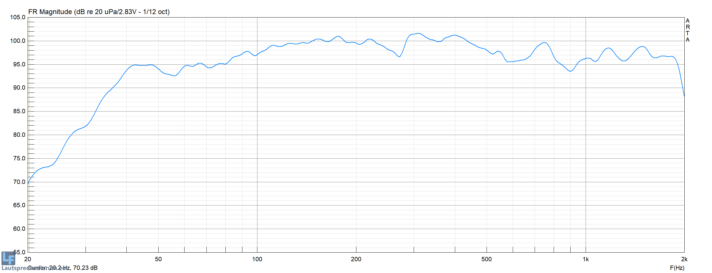

Habe die Kiste leider nur 1K gemessen, recht flott.
2m Abstand, Groundplane.
Schaut bei mir so aus:
Mit 1m Abstand ist man wohl noch im Nahfeld der Kiste, somit obenrum weniger Aussagekräftig als mit 2 Meter.
Die 13cm Bodenabstand sind net so mega tragisch, da sie sich erst ab 5khz auswirken sollten.
