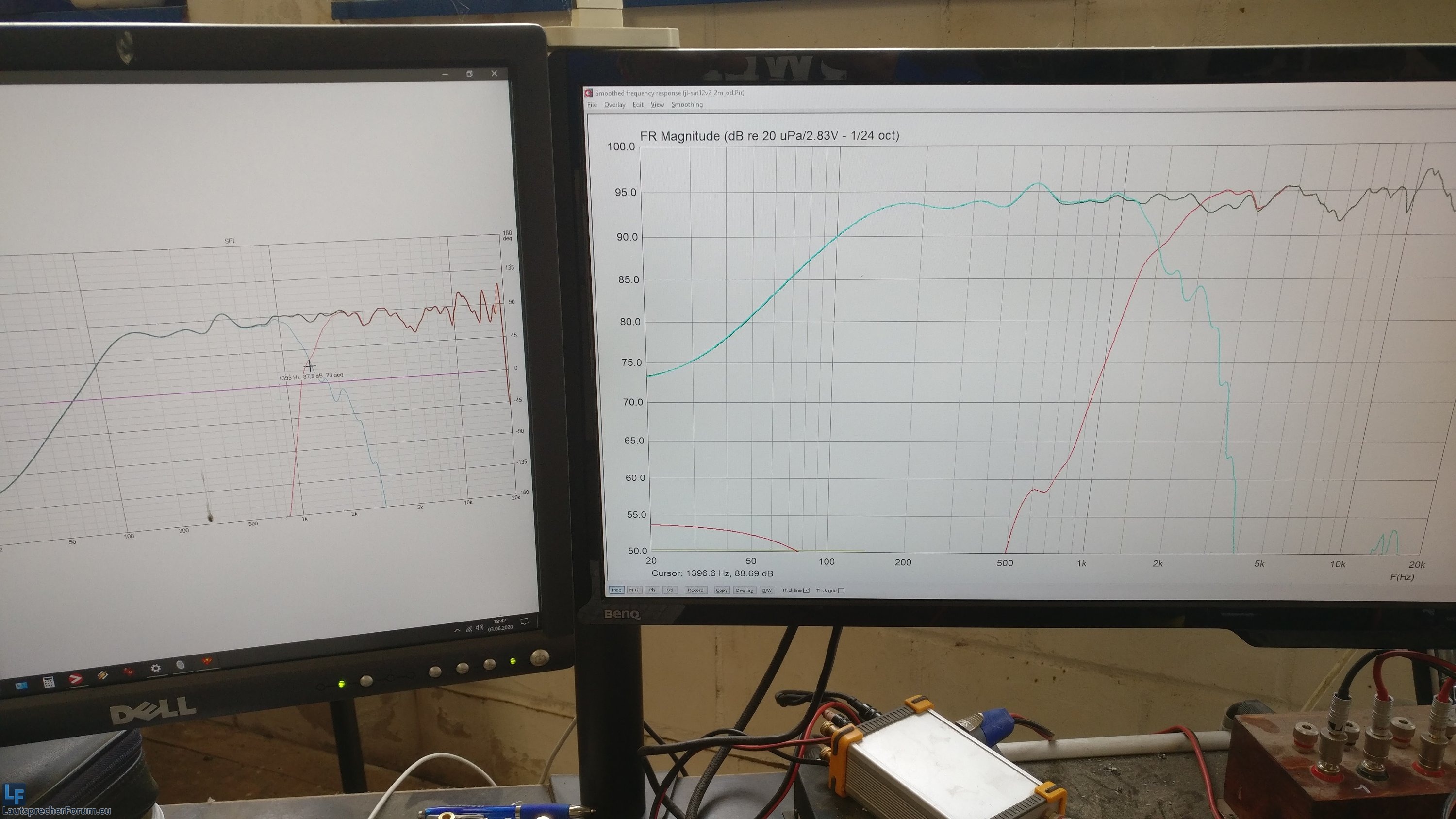

Wer von euch nutzt VituixCAD und hat das Ganze schon mit Messungen verglichen?
Egal wie ich in ARTA exportiere, das wird nie 100%
Marker 0 oder auf 300, Predelay bestimmen und Gate setzen.
Das ganze per Export, oder besser sogar per Spatial-Export.
Wenn ich die .pir in VituixCAD lade und davon umwandeln lasse, wird's komplett falsch,
wobei er hier netma den Predelay Marker korrekt setzen möchte, manuell klappt's auch net.
Wie sind hier eure Erfahrungen mit der Genauigkeit?
Das gezeigte Ergebnis ist jetzt noch das Beste, das sah vorher noch weniger toll aus (andere Schaltung)
Achso, alle Messung an völlig identischer Position.

Wie sind denn deine Einstellungen in VituixCAD was Treiberabstand und Hörentfernung angeht?
Minimal Phase beim Frequenzgangimport an?
Ich hab bis jetzt eigentlich nur gute Erfahrungen gemacht.
Hab aber auch grad eine Kiste da bei der ich 1:1 vergleichen könnte.
Muss nur noch Gelegenheit finden die vernünftig draußen zu messen...
Edit: Kannst du vielleicht mal die Phasen der Einzelwege zeigen. Gemessen gegen simuliert?
Dann kann man besser sagen was da vielleicht schief gelaufen ist.
Minimalphase ist aus, denn so schaut die auch aus wie in ARTA.
Messung zwischen den Pappen auf 1,5 Meter Entfernung.
Genauso importiert worden.
Der Abstand in VC macht nix aus, aber den habe ich auch auf 1,5 stehen.
Phasen lege ich morgen mal übereinander, aber genau da wird der Wurm drinnen stecken ;)
Habe jetzt mal Simu und ARTA übereinander gelegt, also das ist 1:1 Deckungsgleich.
Für den Export nutze ich:
2-Kanal Modus
Cursor auf 0 (oder 300)
Marker auf die Impulsspitze zum Predelay holen
Marker zum Gaten korrekt gesetzt.
Dann Export Spatial - Gated, Export mit Kompensation als FRD, ISO, Band und Co deaktiviert.
Wähle ich jetzt beim HF "Minimum Phase", passt die Auslöschung bei 2,2kHz, aber darunter nicht.
Wähle ich "Minimum Phase" beim TMT, passt garnix mehr.
________________________
Das ganze habe ich nun noch mal mit der Convert IR-FR Importfunktion gemacht.
Das bleibt völlig identisch zum ARTA Export.
Was hier aber komisch ist, dass hier 10dB Pegel fehlen?
Problem gelöst:
Also, ich muss das mit dem Convert-Tool für beide machen und alle Marker, bis auf den letzten völlig identisch stehen lassen.
Hätte ich auch gleich drauf kommen können ;)

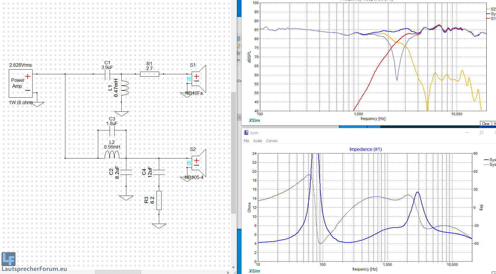

ich habe einfach mal ganz schnell mit den Messwerten von der Dayton Seite ne Weiche simmuliert. Die ist absolut nicht perfekt, aber wenn die Messwerte stimmen, sollte da so zumindest ein relativ brauchbarer Lautsprecher raus kommen.
Ich würde auch empfehlen für die Box nen separates Thema zu eröffnen, hier sollte es ja eigentlich nur um generelle Frage zu VirtuixCAD gehen.
Sebastian

Das ist aber nicht VituixCAD. Was ist das für ein Programm?
Michael
Beitrag von sese317j »
Azrael hat geschrieben: 21. Aug 2020 17:31
Das ist X-Sim. Ein relativ einfach gehaltenes Programm was wirklich "nur" Weichen simulieren kann. Das habe ich praktisch bis jetzt immer genutzt, aber aktuell arbeite ich mich auch mit VirtuixCad ein. Ich habe mit X-Sim schon öfter Probleme gehabt, z.b. werden oft Dateien zerstört, oder frd Dateien können einfach nicht eingelesen werden, obwohl z.b. REW mit den Dateien keine Probleme hat. Außerdem gefallen mir die zusätzlichen Features von VCad.
