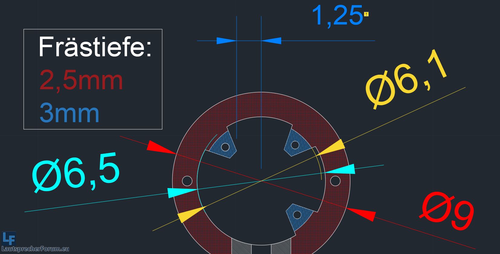

Zur Fräsung:
Habe jetzt mal geschaut, 2x Dewalt, 1x Festo und eine von Bosch passen hier.
Auch alle Stahl-Kopierringe vom Sautershop passen hier drauf. Einzige Ausnahme: Ne ur-alte Festo (und die ganz neuen, die "eingerastet werden, z.B. Bosch)
Alle 60er haben einen Lochabstand von 50mm, somit könnte man diese Löcher schon direkt mit rein-fräsen/bohren,
bei diesen wird M4 Senkkopf verwendet.
Da die Kopierhülsen vom Sautershop passen, hat man eigentlich ne riesige Auswahl von passenden Hülsen ;)
Mit 3mm Einfrästiefe hat man genug Spielraum für diverse Plattenstärken. Im Regelfall sind diese 2mm, aber kann kann ja nie wissen,
so ist dann 1mm Luft als Spielraum und man bleibt auch nicht hängen. Wer's 100% bündig will, macht 1-2 Lagen Dichtband drunter.
Die kleinsten haben eine Hülsenhöhe von 4mm, hier sind dann 3mm nutzbar, üblich sich allerdings 6-10mm Hülsen.
Meine große Hülse hat 2,05mm Stärke, etwas weiter innen geht's auf 2,4mm. Somit passt eine Frästiefe von 2,5mm perfekt für große Hülsen.
Das sind die 3, die ich selbst nutze, primär aber die Schwarze 86mm, als auch die Eingebaute 60mm.

Ok, ich verstehe die Verwirrung - es gibt 2 Anwendungen für den Kopierring:
Variante 1 - Kopierring im Fräszirkel montiert
Damit kann man Arbeiten per Kopierring machen, wenn die Fräse fest am Zirkel verbaut ist.
Das ist so vorgesehen.
Variante 2 - Kopierring zum zentrieren der Fräse auf dem Zirkel (Fräse wird nicht verschraubt)
Die Fräse wird nicht verschraubt, sondern nur aufgesetzt. Damit ist die Fräse flexibler einsetzbar - aber weniger stabil beim Arbeiten.
Das habe ich bisher nicht vorgesehen.
Ich denke Variante 2 werden wenige nutzen und habe auch Bedenken zwecks Stabilität und Späneabfuhr.
Aber als Option ist es durchaus einen Gedanken wert.
Den Innendurchmesser auf 30 zu verkleinern ist aber keine Option - ich möchte, das ein großer Durchgang für die Spanabfuhr bleibt.
Ich schwanke noch, ob ich eine Passung für 30er oder 40er Kopierhülsen vorsehen sollte - was ist hier üblicher?​
Daher hier ein Vorschlag, der das denke ich alles unter einen Hut bekommen sollte:
@Jobsti
Das mit der Fase ist eine gute Anmerkung - ich hab es jetzt eingearbeitet - die Kante wird nur eine 0,3er Fase zum Kantenbrechen bekommen.

Ich würde auch für eine möglichst große Aussparung plädieren. Die bei engen Öffnungen zusätzlich eingeschränkte Sicht ist die eine Sache und lässt sich ohnehin nur mit durchsichtigen Werkstoffen verbessern... Es nervt aber ohne Ende wenn sich der Zirkel nach jeder kleinen Fräsbewegung mit Material komplett zusetzt und man immer die Fräse entnehmen muss um abzusaugen. Dadurch wird nicht nur der Fräser unnötig heiß, das Endergebnis leidet auch...
#33
Kopierring auf der Fräse dürfte knapp werden, die Wenigsten haben hier mehr als 10mm Hülsenhöhe, das kommt also erst garnet mehr aus dem Zirkel unten raus.
Der müsste hierfür extrem dünn werden. Halte ich also nicht für sinnvoll.
Das mit den 30er und 40er Kopierhülsen würde ich nicht machen, das lässt den Ausschnitt zu klein werden,
dann kann man kaum noch durchschauen (mache ich öfters z.B. bei Freihand).
Mit den 3 großen und einer kleinen Nase ist eine nette Idee, aber ich denke mit nur 3 gesamt, hat man mehr Übersicht beim Durchgucken.
Was aber ne Idee sein könnte, ist die 3 (Siehe meine Zeichnung) leicht zu drehen , so dass der Vordere nicht mittig sitzt, das bietet mehr Übersicht.
Die innere Öffnung im Durchmesser 65mm darf zum Überblick schon sein, wenn die kleinen auf 3 Nasen aufliegen, das reicht meines Erachtens völlig aus.
Es muss etwas weniger gedreht werden, damit man bei kleinen Radien mit dem Metallschlitten nicht an die untere Nase kommt ;)

Ich bin nochmal alle Posts und PM zum Zirkel durchgegangen.
Und es scheint sich mein Bauchgefühl zu bestätigen - gefragt ist ein gut funktionierender Zirkel mit möglichst guter Späneabfuhr und guter Sicht zum Fräser.
Für die Meisten scheint das Thema Kopierhülse (zum aufsetzen der Fräse, als auch zum Anbau an den Zirkel) eher wenig interessant zu sein.
Um dem aber dennoch etwas entgegen zu kommen und nicht alles zu verbauen hab ich mich nochmal hin gesetzt und eine einfache, aber effektive Variante gefunden:
- Der Durchbruch im Zirkel war Durchmesser 55 - der ist jetzt 60.
- Das erlaubt bei Fräsen mit 60er Kopierringaufnahme eine 60er Scheibe als "Kopierring" an die Fräse zu schrauben und sie damit aufzusetzen.
- Für Fräsen, die keinen 60er Durchmesser als Kopierringaufnahme haben sind Adapter möglich.
- Wer mag kann seine Fräse mit Schrauben befestigen und hat beste Späneabfuhr und Sicht.
- Zum anschrauben der Fräse kann die Scheibe / der Adapter als Zentrierung genutzt werden (dann ist sie passend zu den Außenkanten).
- Bei Bedarf kann die Scheibe als Distanz für einen Kopierring genutzt werden, um den an die mit dem Zirkel verschraubte Fräse zu montieren.

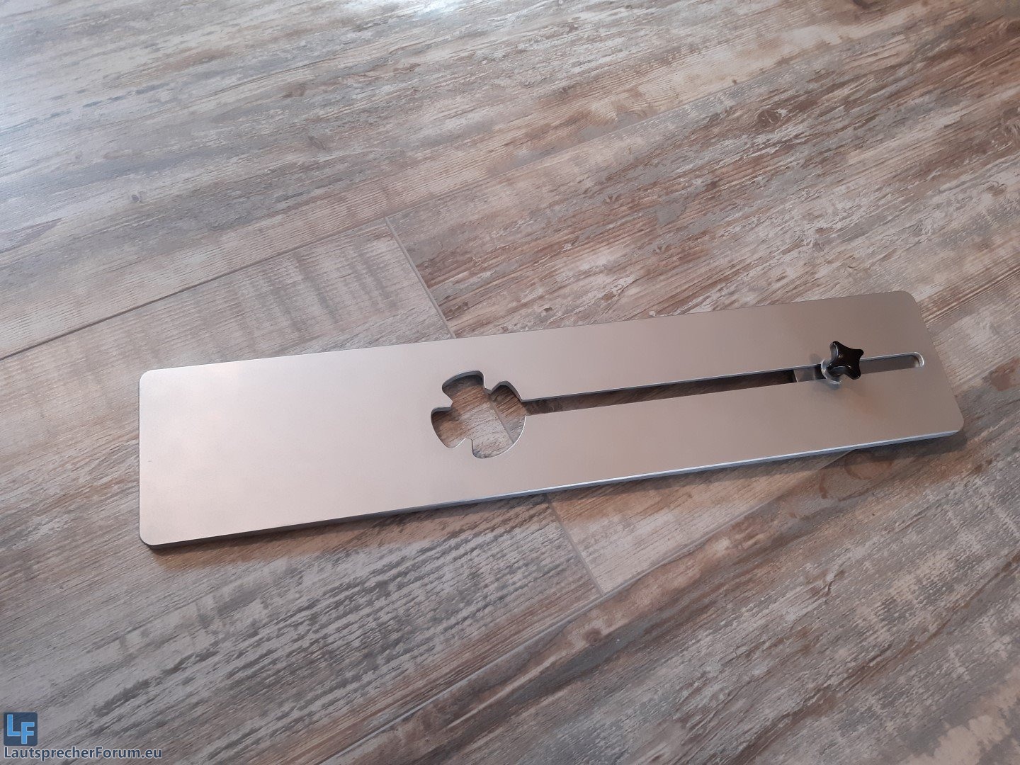

nachdem es schon einige Nachfragen zum aktuellen Stand gab hier ein Einblick:
HierJobstis Spezial - Variante:
Ich habe alle Alu - Teile zudem gestrahlt und die Laufflächen mit Fließ nachpoliert.
Hat alles in allem richtig viel Arbeit gemacht - aber ich denke es hat sich gelohnt.
Fräsbar sind Durchmesser bis 700mm (+ Fräserdurchmesser)
Mit dem langen Schlitten bis 1200mm (+ Fräserdurchmesser).
Ich werde jetzt alle nacheinander fertigstellen und Versandfertig machen.
Wenn das alles soweit ist, dann melde ich mich wieder.
Für diesen Beitrag von Die_Robbe bedankten sich 7 Nutzer:
