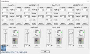

Hier mal meine erste Idee die ich nach meinen Recherchen herausgefunden habe. In diesem Fall wäre die Endstufe auf 38db Gain eingestellt.
Peak Limiter wollte ich eig um 3 db höher setzten war mir aber nicht sicher wie man das berechnet. Ebenso die Att. und Rel Zeiten sowie Ratio sind eher Schätzdaten.
MfG
Moritz
MfG
Moritz
pysos
- Beiträge: 456
- Bedankung vergeben: 65 Mal
Re: Zu viele Limiter?? Wo setze ich welchen Limiter am besten.
Die "db" werte für den Threshold rechnest mal selber aus...
RMS Threshold (konservativ) Bass 1/4 AES Leistung...
attack 2s = 2000ms
release= 40000ms
ratio 1/6 - 1/8
-- ATTACk/RELEASE WERTE für 4" Voicecoils SUB
Peak: (konservativ) 1,25 x AES (ist aber Konstruktionsabhängig)!
release 256ms
attack 2s = 2000ms
release= 40000ms
ratio 1/6 - 1/8
release 256ms

Das habe ich schon gemacht. Habe jetzt den Kompressor auf RMS-4,5db; Ratio 1/8; Attack 99ms und Release 999ms gestellt, den Peak Limiter im Dynacord auf die RMS Leistung mit 400ms Release und den VPL Limiter der Endstufe auf RMS+1,5db:
Ich weiß zwar nicht in wie fern die 2 Peaklimiter sinnvoll sind aber Nachteile sollten daraus ja eigentlich keine entstehen oder?
Die Endstufe kam auf 36db eingestellt und so habe ich sie jetzt auch mal gelassen, Leistung an 8Ohm ist in der Anleitung mit 1300Watt angegeben. Damit habe ich jetzt auch gerechnet.

Ratio eines RMS Kompressors würde ich persönlich immer auf Inf. stellen, sprich Max. Da du ja Limitieren und nicht Komprimieren willst.
Einen weiteren Limiter im Amp zu nutzen, da spricht rein garnix dagegen, doppelte Sicherheit.
Rein vom Gefühl her, hätte ich den RMS jetzt bei 300W mit 1ms angesetzt (oder 2-3ms und 250W), Ratio unendlich und den Peaklimiter bei 400W.
VPL kann dann ebenfalls was zwischen 400-500W sein um noch mal im Notfall zu schützen, wobei ich nicht weiß wie der VPL arbeitet und was der genau tut, ich schätze Peak?
Aber wie gesagt, ich persönlich würde mich da nicht nur auf das Elektrische Limit verlassen, sondern auch das mechanische betrachten.
Kannst die Kiste ja flott simulieren und nach dem Xmax schauen. Der 10NDL64 hat 3mm lineares Xmax.
Über den Daumen würde ich jetzt 18L + 75Hz Tuning schätzen. Ab einem Hochpass von 120Hz und 18dB/Okt. aufwärts, sind die 300W kein Problem.
Mit z.B. 100Hz BW24 muss man den Limiter dagegen schon bei ~200W setzen.

Ich habe eine Frage zu RMS- und Peak-Limiter bzw. zu den Release-Zeiten.
Für die Tops habe ich 2/3 AES und für die Bässe 3/4 AES für die RMS-Limiter-Berechnung mit dem Tool genommen, die Peak-Limiter +1,5dB.
Welche Release-Zeiten machen Sinn?
1x JB-Sat12 (Sica 12E2,5CS 250W AES) -> 167W
2x BS-12S (Sica 12S2,5CS 250W AES) -> 188W, 376W da parallel angeschlossen
1x BS-M18s (B&C 18NW100 1200W AES) ->900W, 1800W da parallel angeschlossen
1x McGrey PA 4-1200, Tops und vier 12er Subs
1x Dynacord SL2400 gebrückt für die 18er Subs
1x t.racks DSP 206
Jetzt hatte ich meine Anhänge gelöscht, um aktualisierte anzuhängen und das funktioniert nicht, heul
Beim RMS-Limiter habe ich eine Attack von 999ms(max) und eine Release-Zeit von 1000ms.
Beim Peak-Limiter eine Attack von 3ms und bei den Release-Zeiten für Top und Bässe stehe ich halt auf dem Schlauch.
1x t.racks DSP 206

RMS und Peaklimiter kannst du vom Attack beides kurz setzen, die sollen ja sofort limitieren.
Mit hoher Attack klingt das recht komisch und ist auch unsicher, gerade mit 1s Attack wird viel zu spät limitiert, das könnte pumpig klingen.
RMS also gerne 1-7 ms (5ms sollte gut sein), Peaklimiter sollte immer so kurz wie möglich, also <1ms wenn möglich.
Klar, man kann dem RMS-Limiter auch etwas höhere Zeiten geben, aber dann hat man laute kurze Peaks und bei längeren Signal wird direkt limitiert,
das kann etwas Pegel schaffen, kann aber auch nervig sein, gerade bei Live.
Wenn würde ich die Attack vom RMS nur bei den Subs hoch machen, würde da aber auch nicht über 25ms gehen,
die 25ms reichen, dass ein flotter Kickbass ordentlich laut rüber kommt.
- Habe ich gerade in einer Aufnahme an einer BD nachgeschaut, sind genau 23ms, erster Impuls geht 5ms.
Interessehalber: Erster Impuls der Snare geht knapp 1ms inkl. 2tem sind es 3-4ms, die "komplette" Snare ca 18ms. (komplett ausgeschwungen ca 50ms)
Eine Tom hat so 4-5ms, bis sie komplett ausgeschwungen ist 400-600ms.
Was Releasezeiten angeht, finde ich den Mittelweg ganz gut, sprich alles Richtung 300-500ms.
Will man bei flotterer Rockmusik die Kicks voll durch haben, ist man mit 200-300ms für den RMS auf der Sicheren Seite, für ne Metal Doublebass
müsste man auf maximal 100ms Release gehen, das würde ich nicht machen (und dass die Erste nicht lauter als der Rest ist, Attack auch lieber 5ms statt 25)
Also ein guter Wert für den RMS Limiter sind 200-300ms Release (Attack 5ms), für den Peaklimiter dürfen's 400-500ms sein (Attack 0ms).
Soll der RMS-Limiter als Thermolimiter agieren, wählt man eher 3-5 Sekunden Attack und Ratio größer 1:10, besser 1 : unendlich (typischer Limiter eben).
Zum Testen kann du ja den Amp mal runter drehen, Mixer dafür hoch und dir die Geschichte bei geringem Pegel anhören.
Zusammengefasst:
Wenn du Limiter oberhalb 25ms setzt, wird hier nur noch sehr Langes limitiert, für Subs kann das mit 25ms ok sein, damit Kicks komplett durchkommen,
die dann nurnoch der Peaklimiter limitiert. Ich persönlich würde maximal die ersten Peaks durchlassen, sprich 3-7ms.
Für den Sub kann man das Release auf 150-300ms setzen (je nach Musik), bei Flotterem eher 200ms als Mittelwert.
Für die Tops sollten es schon 300-400ms sein, es kann sonst sein dass Instrumente knack-laut sind, limitiert werden, im Ausschwingvorgang aber auf einmal wieder lauter werden. Release also lieber zu hoch als zu niedrig angesetzt und Attack lieber zu wenig als zu viel.
Zusammengefasst:

Wenn man zwei Limiter mit kurzem Attack hat kann man es imho auch bei einem belassen.
Eigentlich ist der Gedanke ja das der RMS Limiter einen niedrigeren Threshold hat und die durchschnittliche Leistung limitiert (langes Attack) und der Peak Limiter die Spitzen begrenzt (kurzes Attack).
So bekommt man maximale Dynamik mit trotzdem begrenzter Leistung.
Stell man die Attack Zeit bei beiden kurz ein hat man effektiv zwei Peaklimiter gebaut, die einem beide die Dynamik unnötig einmatschen.
Der einzige Unterschied ist dann eventuell wie die Limiter den Pegel detektieren.
Hier muss man immer aufpassen was man da genau einstellt.
Ist der Peak Limiter tatsächlich als Peak angegeben oder auch als RMS (Effektivwert)?
Weiter ist die AES Leistung auf das Impedanzminimum bezogen und nicht auf die nominelle Impedanz.
Geht man nach dem nominellen Impedanz brät man so gut wie immer mehr Leistung drauf als man sollte.
Macht man es richtig braucht man auch keine Daumenregeln wie 2/3 AES oder so, vorausgesetzt das Chassis hat genug Möglichkeit sich zu kühlen.

Habe noch mal ein Edit gemacht, Snare und Tom hinzugefügt, als am Ende noch mal zusammengefasst.
Der RMS Limiter limitiert ja nur den Effektivwert, auch mit kurzem Attack hat man hier noch Dynamik drin und Spitzen die +6dB und mehr enthalten können,
die dann der Peaklimiter limitiert.
Aber rein von der Logik wär's sinniger den RMS Limiter mit hohem Attack anzusetzen, das Ganze kann dann komisch klingen, bzw. hörbar werden
und genau das will man eigentlich nicht, ich zumindest nicht.
Meiner Meinung reicht es, wenn der RMS Limiter die ersten Impulse durchlässt und Attack über 7ms (wie zuvor genannt 25ms für Kickbass)
würde ich nur bei Subs machen.
In Kombination schützt der RMS Limiter eigentlich vor elektrischer Überlast, der Peaklimiter vor Mechanischer Überlast.
Somit kann man den RMS Limiter theoretisch auf die AES Belastbarkeit auslegen (wird ja mit 6dB Crest ermittelt) und den Peaklimiter
auf die mechanischen Limits (die eben oftmals nicht +6dB oberhalb AES entsprechen)
Ich bin jedoch der Meinung, dass das mechanische Limit, auch bei Peaks, nicht viel mehr als 10% überschritten werden sollte um den Komponenten eine lange Lebensdauer
zu gewähren. Und viele Chassis/Konstrukte sind heute so ausgelegt, dass bereits bei voller AES-Belastung Xmax schon erreicht oder es überschritten wird.
Bei kurzen Impulsen halten die Komponenten das locker aus, die Frage ist halt nur wie lange und wie hoch werden die Verzerrungen dabei getrieben.
Ich würde bei der Kombi aus Peak und RMS nicht oberhalb 3dB AES für den Peak gehen, die hier gewählten +1,5dB finde ich vernünftig.
Klar, wenn man will kann man gerne noch +3dB MaxSPL im Schnitt rausquetschen, was hier subjektiv aber wirklich noch lauter wirkt, sind dann die erhöhten Verzerrungen.
Gesund geht aber anders
Was Bernd seine Konstrukte hier aushalten, muss er mitteilen.
Beim JB-Sat12 sind die Limiterwerte (250W RMS) samt passendem Hochpass in der PDF enthalten und schon mit +10% Xmax angegeben.
Wenn man etwas höher Trennt (sagen wir 150Hz LR24 elektrisch), sind rein vom Mechanischen +3dB drin

Ratio beim RMS-Limiter (Kompressor) steht auf "Limit".
Knee auf 0dB.
Da ich maximal bei der Attack 999ms angeben kann, entfällt der Einsatz als Thermo-Limiter.
Ich versuche nach der Arbeit nochmal, die Anhänge einzufügen.
Im DSP hat man einen Kompressor, den ich als RMS-Limiter nutze und einen Peak-Limiter.
Über die Anlage wird nur Konserve wiedergegeben, keine Live-Musik.
Knee auf 0dB.
