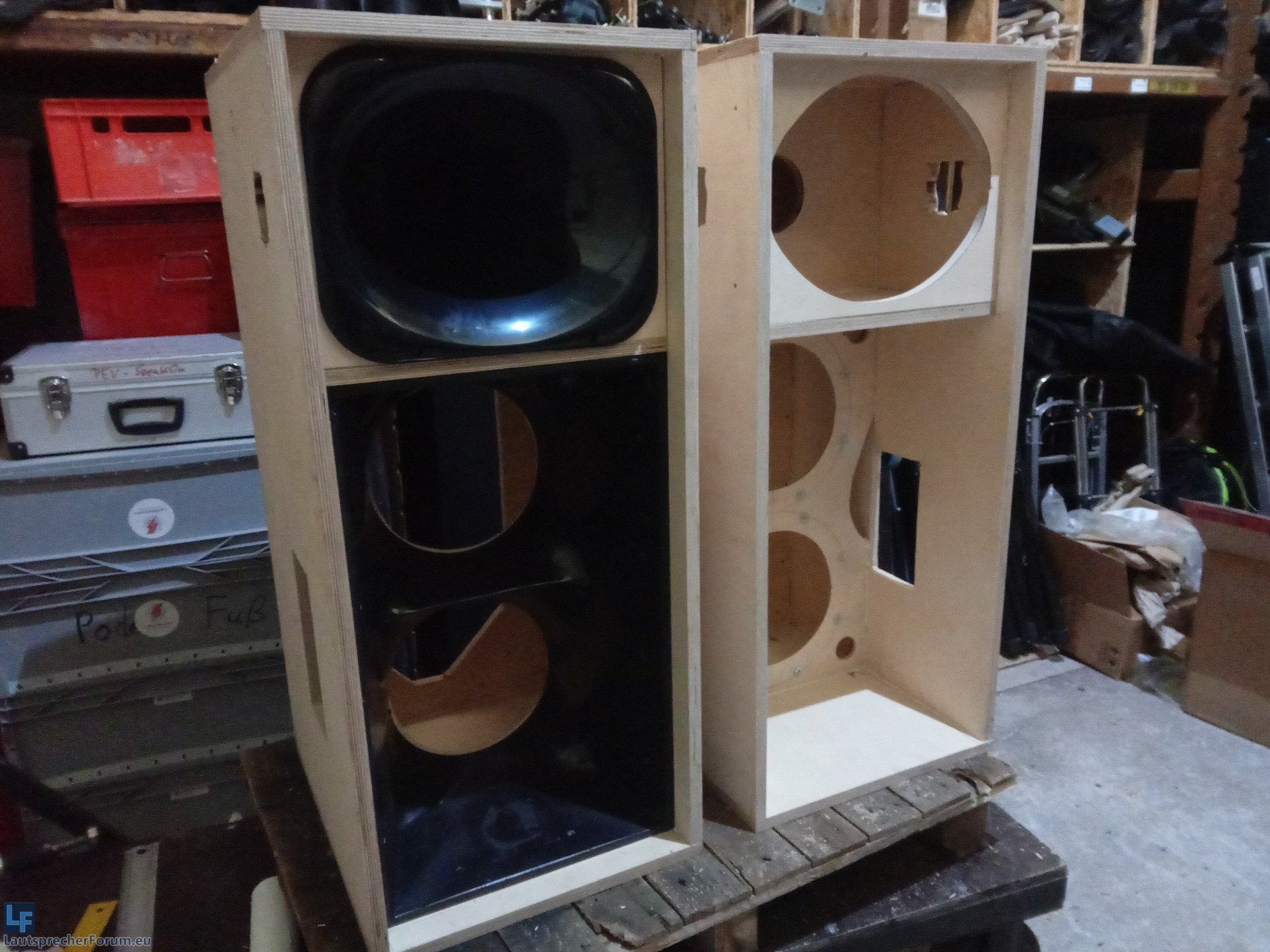

Es geht mir darum den letzten Problemfall im Lager zu bearbeiten. Hierbei handelt es sich um zwei (betagte) d&b F2 Topteile, welche ersetzt werden sollen.
So beginne ich mal mit einer Auflistung meiner Überlegungen, damit Ihr wisst in welche Richtung es gehen soll:

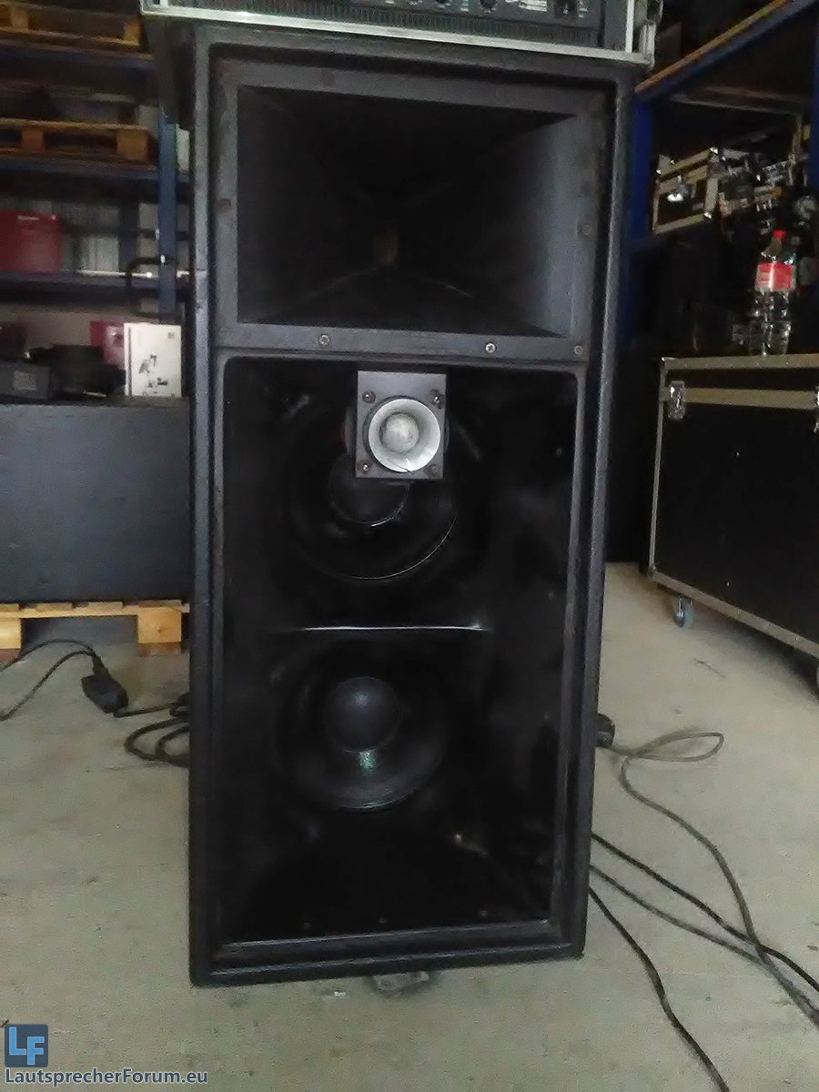

Das aktuelle F2 Topteil:
- Bestückt mit JBL 2445, JBL 075 Zitronenpresse und 2x RCF L12p110k, Trennung HT MT aktiv
- Vorteil: das Teil geht sehr laut
- Nachteil: dank 21mm MPX sehr sehr schwer, der HT ist alles andere als Feinzeichnend!

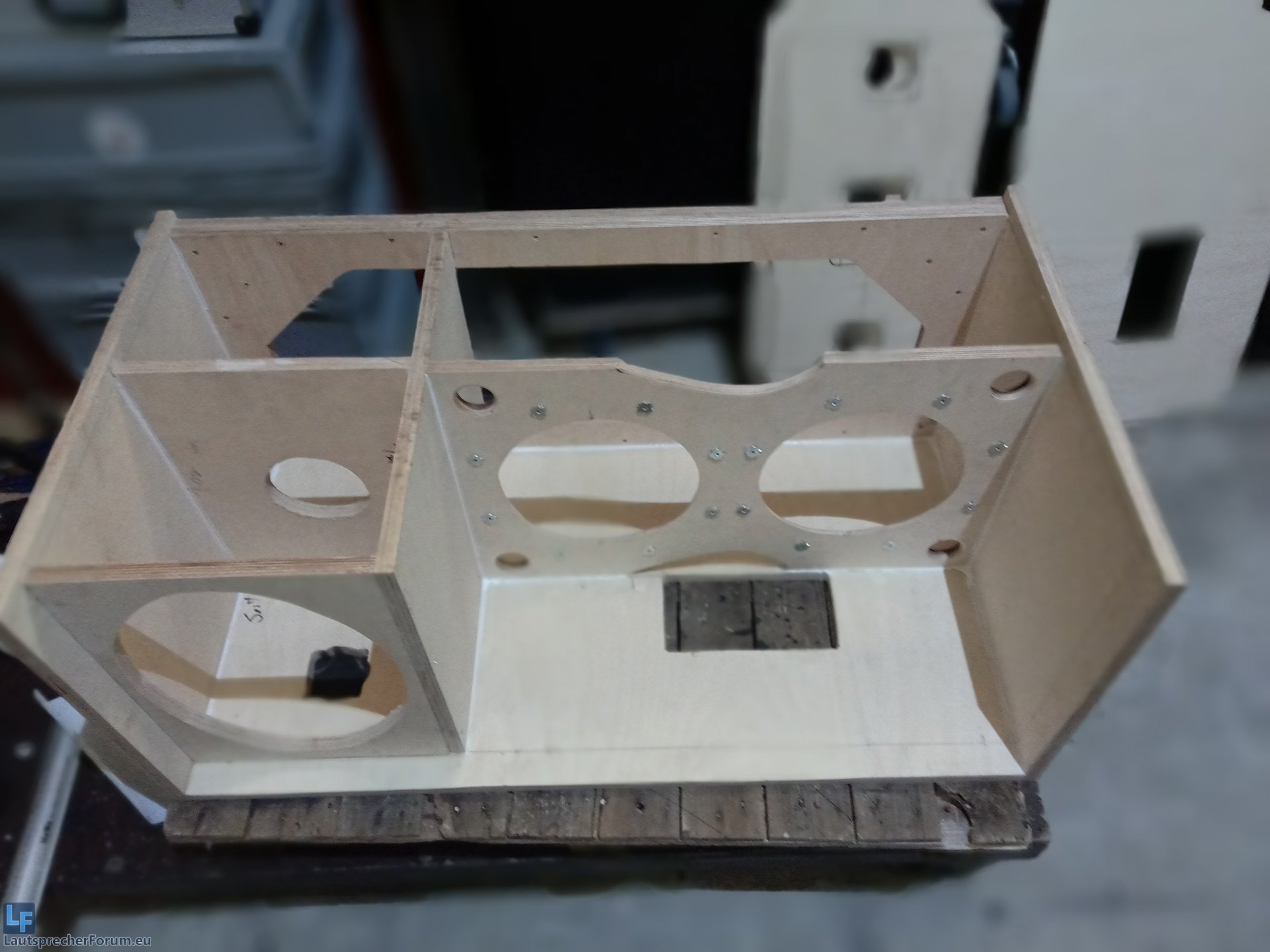

Weiterhin besitze ich ein selbst gebautes Topteil von HD:
- Bestückt mit BMS 4550, B&C 10ndl76, B&C 15NDL76
- HT & MT sind passiv getrennt, zum TT dann aktiv
- hier ist der Sound wie ich mir ihn vorstelle, gerade im HT Bereich klingt es auch in "laut" noch sehr angenehm
Was habe ich vor?
Die beiden neuen Topteile sollen hinsichtlich der Lautstärke dann eingesetzt werden, wo das HD Top mit dem BMS 4550 an die Grenzen stößt. Ein Line-Array halte ich für übertrieben, trotzdem sollten 500 Leute gut damit beschallbar sein. Bei 1000 Personen würde ich eher über Delay-Lines nachdenken. Ich möchte auch nicht stacken, weshalb ein sehr enger Abstrahlwinkel nicht erwünscht ist.
Musikalisch sind es in 90% der Fälle Musik aus der Dose (DJ) oder Livemusik von der Band. Reine Sprachbeschallung soll damit nicht gemacht werden.
Die Trennung erfolgt nach unten bei 130Hz. Ich habe aber auch noch starke Kickfills (bestückt je 2x B&C 15ndl88), wodurch auch eine Trennung bei 170Hz denkbar wäre. Als Bassfundament gäbe es 8x Infra (je 2x B&C 18SW100) und entsprechende Kickfills. Das ist aber auch das Maximum, an dem das Top mithalten soll.
Was wären nun die möglichen Optionen:
Möglichkeit 1:
Cheap & Easy wäre natürlich das Gehäuse, sowie die RCFL L12p110k am Limmer 302 weiter zu nutzen und nur den HT inkl. Horn zu tauschen. Platz für den Einbau wäre im Gehäuse genug. Stellt sich die Frage nach dem HT?
Möglichkeit 2:
Ein neues Gehäuse bauen um Gewicht zu sparen, trotzdem die vorhandenen Treiber und einen neuen HT nutzen.
Möglichkeit 3:
Eine komplett neue Konstruktion überlegen, da der RCF eurer Meinung nach nicht mehr Zeitgemäß ist oder es bessere Chassis gibt?
Budget:
Wünschenswert wäre es für das Paar bei unter 2000€ zu bleiben.
Und nun seid Ihr und eure Meinungen gefragt
Ich bedanke mich bereits für jeden Hinweis!

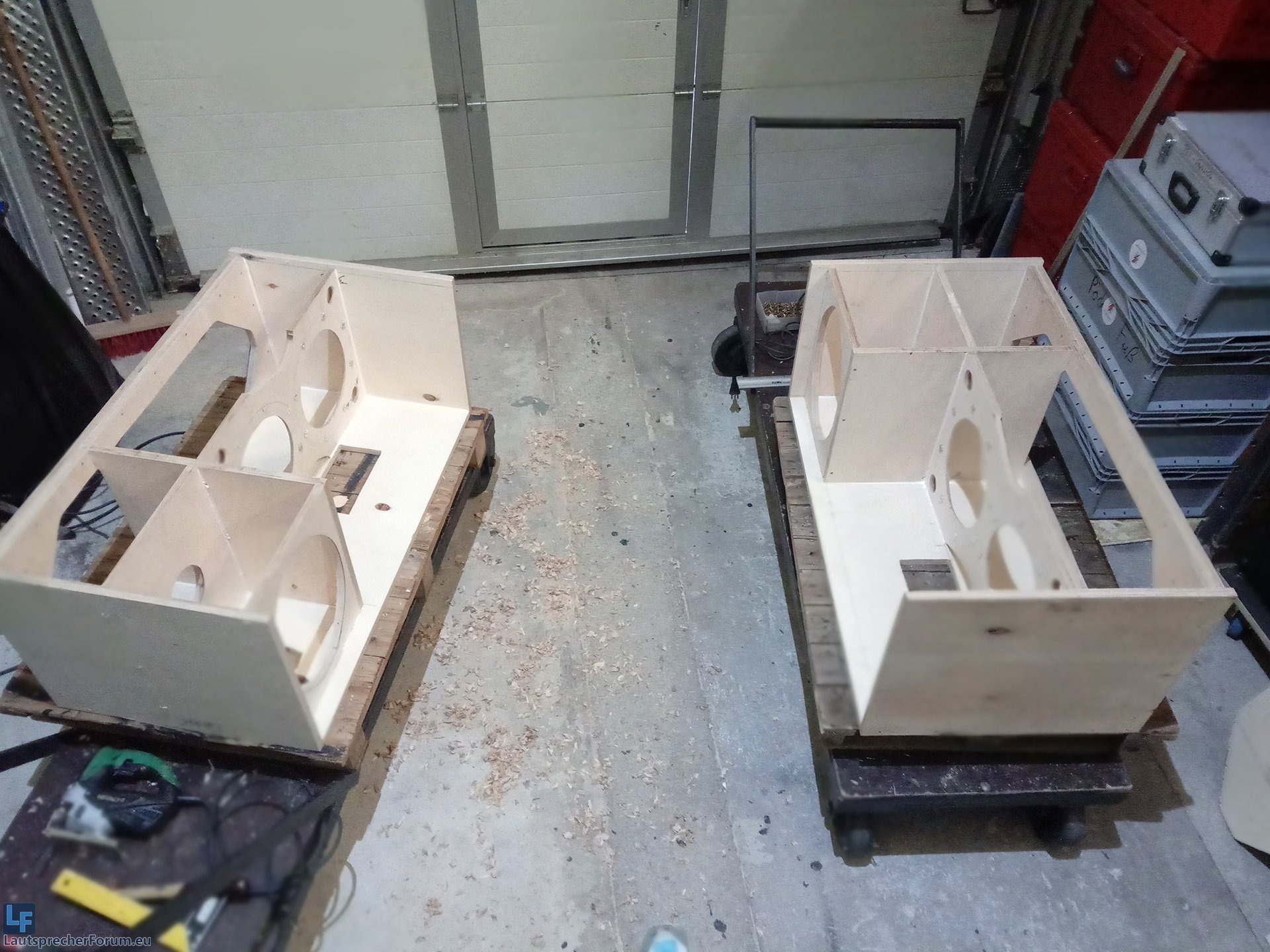

Re: Planung Hochleistungstopteil - Tips / Erfahrungen gesucht
Wenn dir die Größe vom Top egal ist, würde ich den Komponenten nur ein neues Gehäuse (15mm MPX, dafür mehr Streben) spendieren, damit sparst du am besten Gewicht ein.
Die RCF würde ich ebenfalls behalten, die machen da drin sicher ordentlich Dampf und denke da lohnt sich keine Neubestückung (es sei denn, sie sind schon Richtung Lebensdauerende unterwegs).
Warum willst du das Horn tauschen? Passt dir die Abstrahlung nicht?
Absolut empfehlenswert als HF-Treiber ist der neue B&C Coax: DCX464 bzw. für das 2" Horn der DCX462.
Da kommt auch über 10k noch was heraus, dann ersparst du dir die "Zitronenpresse".
Schreib mal den Jan (hier als Heini im Forum), der hat für den DCX einen passiven Crossover entwickelt.
Dann könntest du das Amping so lassen wie es ist (die zwei HF-Wege passiv auf einen Amp und MT auf einen Amp).
Da du ja bei Horntops bleiben willst, sehe ich das als beste Lösung an, ansonsten kann ich dir noch anbieten:

Ich hätte das D&B Top etwas modernisiert.
Altec 33710 Adapter von 2“ auf 1,4“. Dann einen Potenten HF Treiber wie den H3000T von 18 Sound genommen und damit erstmal das Limmer 302 und die RCF Pappen weiter genutzt. Die Zitronenpresse kannst weg lassen. Der HD3000T kommt sehr sauber extrem Laut und kostet nicht die Welt!
Wenn das klanglich zusagt, dann kannst die Gehäuse immer noch auf 15mm MPX Umbauen.

Vielen Dank für die zahlreichen Tipps!
Ich habe nebenher auch mal mit Bernd (BS Tek) kommuniziert und er ist in etwa der Meinung von Euch.
Das Gehäuse zu zerlegen und den Limmer Flare heraus zu fummeln, ist eine unheimlich zeitaufwändige Arbeit. Das Teil ist rückseitig mit Schaum vergossen und demnach "eins" mit dem Gehäuse. Das habe ich zu Beginn des Jahres mal mit ein paar anderen F2 Gehäusen machen müssen.
Daher würde ich nun das Gehäuse und die RCF L12p110k weiterhin nutzen.
Als HT wollen wir einen 18 Sound ND3T am XT1464 testen. Interessanterweise passt das Horn fast genau auf das JBL 2385 GFK, es müssen nur seitlich zwei MPX Leisten eingebaut werden.
Sobald hier alles eingetroffen ist mache ich reichlich Bilder + Messungen und werde berichten

Ist das nicht der Fall bräuchtest du entweder ein zusätzliches Paar F2 oder zumindest ein hinreichend potentes Outfill, das akustisch den F2 zumindest näherungsweise ähnelt, ansonsten wird’s ein richtiger Krampf und langfristig nicht zufriedenstellend.
Wenn du die F2 schon umbestückst, warum dann L12P110? Wirf mal einen Blick auf 12ND610...
Meiner Meinung nach wärst du am besten damit aufgestellt in die HD 3-Weger vernünftige Mitteltöner und einen 1,4“ Hochtöner zu setzen. Für ergänzenden Schub in den Tiefmitten sorgt auch hier der Kickfiller.
Denn, wenn du dich erstmal am 3 Wege Sound „festgehört“ hast, kommt da ein 2 Weger schwerlich hin.
Vor allem nicht ein notgedrungenerweise tief getrennter 1,4“ Treiber, der über zwei horngeladenen 12ern richtig ackern muss.
Nicht falsch verstehen, das kann man schon machen, wenn das System nur Geld verdienen soll. Dazu müssten die persönlichen Ansprüche aber quasi komplett außer Acht gelassen werden.

Ich würde die F2 umbestücken und ein neues Gehäuse drumherum zimmern.
An das Horn nen gescheiten Treiber dran, die Presse raus und als TMT Neodym dran.
Schaue dir das JH-Sat212H an, das ist ja dann im Prinzip extrem ähnlich und bringt gerade mal 40kg auf die Waage, was fast die Hälfte vom F2 darstellt.
Wenn du vorsichtig mit umgehst, kannste auch Pappel nutzen, aber mehr als 5kg wirste da nicht sparen, wär's mir dann nicht wert
Klar, das Ding hat nun 3-Wege und sicher nen sehr feinen Superhochton, aber die Pressen sind auch extrem eng. (Würde 20-30° im Super-HF schätzen)
Zudem kommt der auch nicht mit moderner Bestückung im Pegel mit (20W+110dB = 123dB maxSPL)

Tatsächlich empfand ich die 90° eher als suboptimal, da hauptsächlich in einem langen Gang vor der Bühne beschallt wird. In gut 90% der Fälle handelt es sich um ein Rechteck, an dessen kurzen Seite die Bühne steht.
Bei 60° horizontal erhoffe ich mir doch etwas mehr Kontrolle in diesem Bereich. Infills direkt vor den Tops gehören ja zum Standart, Outfills hingegen glaube ich nie gebrauchen zu müssen.
Aber die L12p110k sind gerade mal 3 Jahre alt und klingen sehr sauber! Bei den Jobs wo die F2 zum Einsatz kamen, sind sowieso 4-5 Leute mit dem Aufbau beschäftigt. Die paar Kilo mehr oder weniger machen es dann auch nicht mehr fett und schon garnicht wenn es einmal im Truss hängt. Daher sehe ich hier eher den finanziellen Aspekt und bleibe bei den RCF
Wie meinst du das "festgehört" zu haben? Weil ich dann diverse Aspekte bei anderen Konstruktionen wieder vermissen könnte?
Bezüglich der aktuellen Trennung habe schaue ich die Tage nochmal nach. Ich glaube aber mich daran zu erinnern das der JBL 2445 bei irgendwo um 1kHz nach unten und der RCF bei 800Mhz nach oben getrennt wird. Akustisch also irgendwo bei 900Hz. Aber ich schaue hierzu wie gesagt nochmal nach

Es geht looooos
Gestern viel der Startschuss für die H212 Tops! Hier und da gestalte ich etwas anders (beispielsweise die Serviceluke), grundsätzlich gestaltet sich das Gehäuse aber sehr ähnlich.
Für das erste habe ich nur den groben Zuschnitt fertig gemacht. In der kommenden Woche sollte ich das Top aber schon fertig bauen.

UPDATE:
Nach etlichen fräsen und sägen ist nun der Rohbau zusammengesetzt. Ich staune immer wieder wie aufwendig Topteile sind. Je Top kann man sicher auch gut und gerne in der selben Zeit zwei Bässe bauen
Kurz zu den Details:
Für den Hochton habe ich hinter dem Horneinsatz noch ein zweites Brett angebracht, den dem der Treiber mit Gummis fixiert wird. Das hilft um dynamische Kräfte beim Transport abzufangen. Diesen Aufbau kennt sicher noch der ein oder andere von früher, als die HTs noch gute 15kg gewogen haben
Auch wenn das bei dem Treibergewicht vll. übertrieben ausschaut, so weiß ich aber dass das Horn nicht wegbricht (z.B. beim unsachgemäßen fallen lassen des Gehäuses von der Laderampe)
Weiterhin sieht man an der Platte für die 12" TMTS ebenfalls runde Löcher. Diese dienen zum gleichmäßigen ausschäumen des Flare von der Rückseite aus. Das "was, warum und wieso" erkläre ich später, sobald ich entsprechende Bilder davon machen kann.
Diese halbrunden Ausschnitte auf der Gehäuseseite und der Rückplatte sind für die Adam Hall 5801B Flugösen. Ich habe ja noch das ganze Fluggeschirr von d&b da, weshalb die Flugkonstruktion vom F2 Gehäuse direkt nachgebaut wird. Auch hierzu gibt es später mehr Informationen
Im nächsten Schritt folgt das schleifen und fräsen der gesamten Außenseite des Gehäuses und dann kann ich endlich Warnex auftragen!
