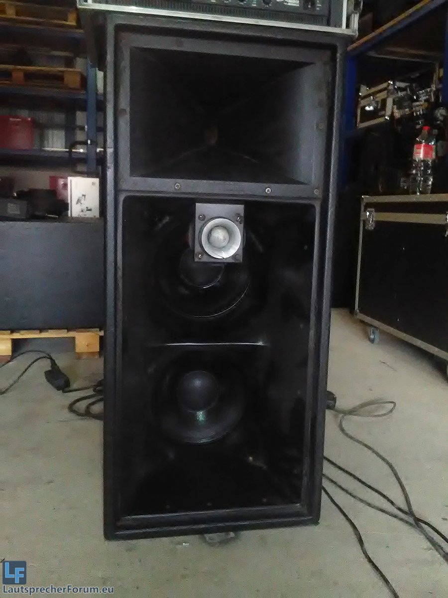

Das aktuelle F2 Topteil:
- Bestückt mit JBL 2445, JBL 075 Zitronenpresse und 2x RCF L12p110k, Trennung HT MT aktiv
- Vorteil: das Teil geht sehr laut
- Nachteil: dank 21mm MPX sehr sehr schwer, der HT ist alles andere als Feinzeichnend!

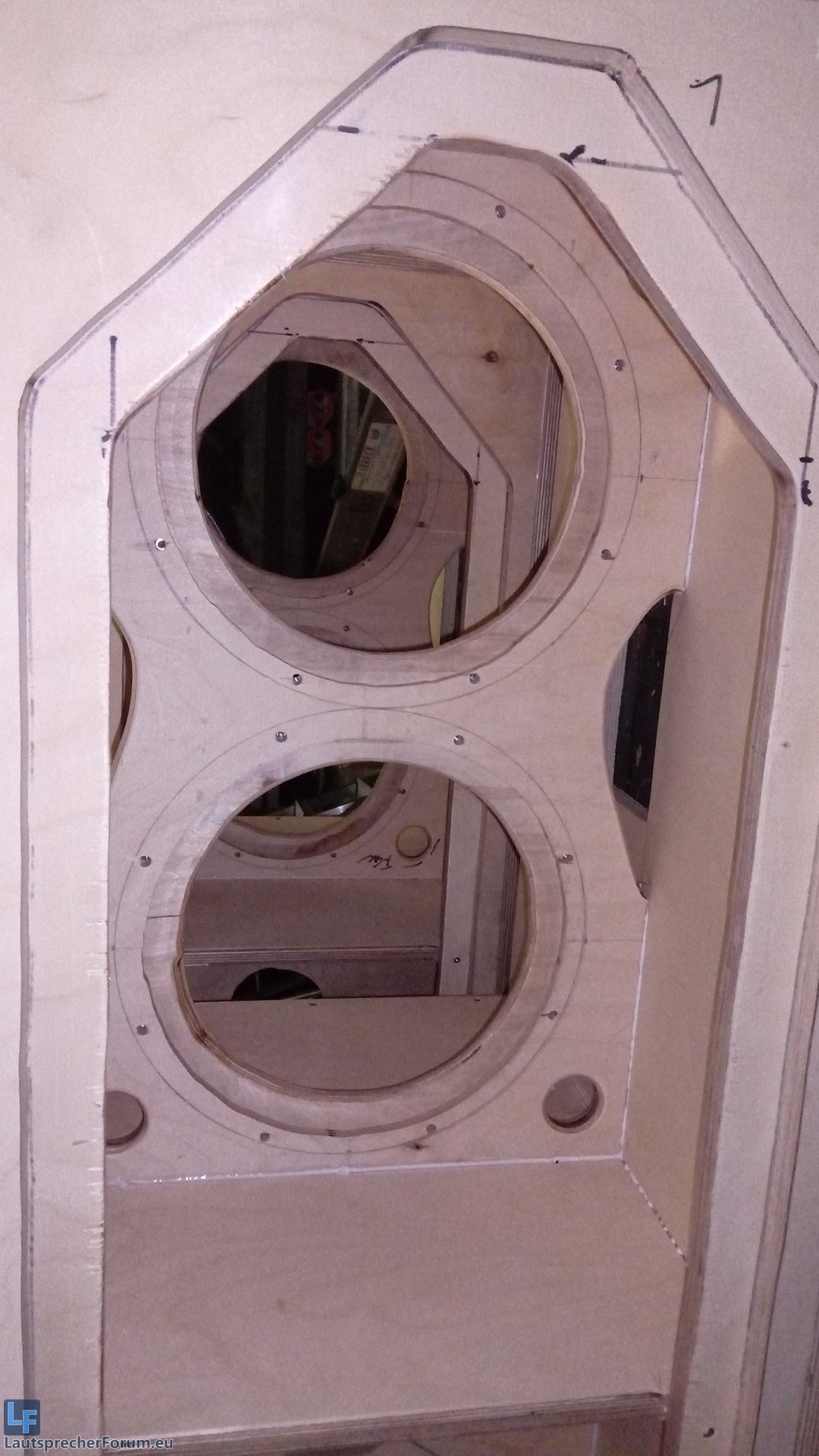

Weiterhin besitze ich ein selbst gebautes Topteil von HD:
- Bestückt mit BMS 4550, B&C 10ndl76, B&C 15NDL76
- HT & MT sind passiv getrennt, zum TT dann aktiv
- hier ist der Sound wie ich mir ihn vorstelle, gerade im HT Bereich klingt es auch in "laut" noch sehr angenehm

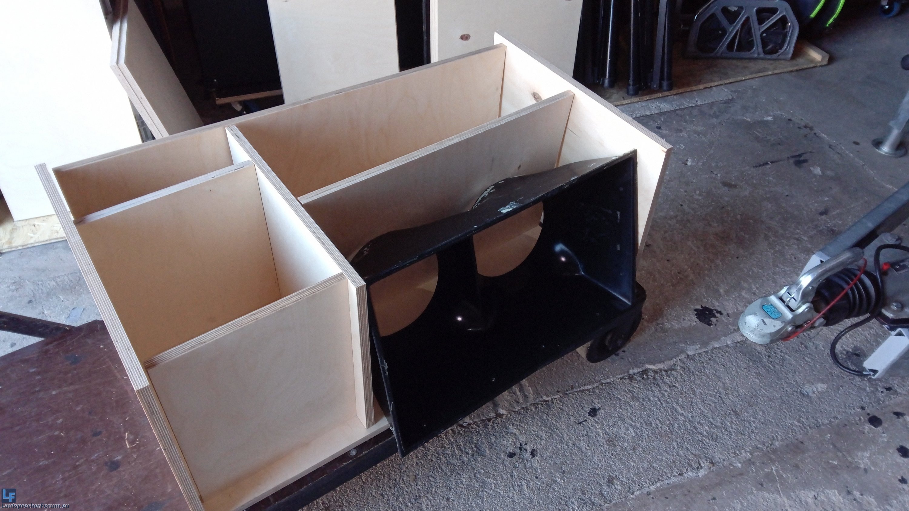

Cheap & Easy wäre natürlich das Gehäuse, sowie die RCFL L12p110k am Limmer 302 weiter zu nutzen und nur den HT inkl. Horn zu tauschen. Platz für den Einbau wäre im Gehäuse genug. Stellt sich die Frage nach dem HT?
Möglichkeit 2:
Ein neues Gehäuse bauen um Gewicht zu sparen, trotzdem die vorhandenen Treiber und einen neuen HT nutzen.
Möglichkeit 3:
Eine komplett neue Konstruktion überlegen, da der RCF eurer Meinung nach nicht mehr Zeitgemäß ist oder es bessere Chassis gibt?

Wenn dir die Größe vom Top egal ist, würde ich den Komponenten nur ein neues Gehäuse (15mm MPX, dafür mehr Streben) spendieren, damit sparst du am besten Gewicht ein.
Die RCF würde ich ebenfalls behalten, die machen da drin sicher ordentlich Dampf und denke da lohnt sich keine Neubestückung (es sei denn, sie sind schon Richtung Lebensdauerende unterwegs).

Das Horn im F2 ist doch 60x40 also nicht das JBL 2390A sondern das 2385A.
http://warehousesound.com/r/jbl2385A.pdf
Hier mal das Datenblatt, auch mit Verzerrungsmessungen mit 2445 Treiber 1 & 10W.

Das Gehäuse zu zerlegen und den Limmer Flare heraus zu fummeln, ist eine unheimlich zeitaufwändige Arbeit. Das Teil ist rückseitig mit Schaum vergossen und demnach "eins" mit dem Gehäuse. Das habe ich zu Beginn des Jahres mal mit ein paar anderen F2 Gehäusen machen müssen.
Daher würde ich nun das Gehäuse und die RCF L12p110k weiterhin nutzen.

Jetzt mal ganz blöd gefragt, sicher dass du mit den umgebauten F2 glücklich wirst?
Du hast Kickfiller, das ist soweit gut, denn ohne sind die F2 bestenfalls suboptimal zu betreiben, vor allem wenn man diese im Grenzbereich fahren will.
Der Wunsch die Tops ohne zu nutzen bedarf schon einigem Mut zur Lücke.
Hast du die Jobs, die man mit zwei 60 Grad Hochleistungstopteilen abdeckt? Das wären quasi ausschließlich relativ tiefe, in der Längsachse zu den Lautsprechern verlaufende, Flächen.
Ist das nicht der Fall bräuchtest du entweder ein zusätzliches Paar F2 oder zumindest ein hinreichend potentes Outfill, das akustisch den F2 zumindest näherungsweise ähnelt, ansonsten wird’s ein richtiger Krampf und langfristig nicht zufriedenstellend.
Wenn du die F2 schon umbestückst, warum dann L12P110? Wirf mal einen Blick auf 12ND610... ;)
Meiner Meinung nach wärst du am besten damit aufgestellt in die HD 3-Weger vernünftige Mitteltöner und einen 1,4“ Hochtöner zu setzen. Für ergänzenden Schub in den Tiefmitten sorgt auch hier der Kickfiller.
Denn, wenn du dich erstmal am 3 Wege Sound „festgehört“ hast, kommt da ein 2 Weger schwerlich hin.
Vor allem nicht ein notgedrungenerweise tief getrennter 1,4“ Treiber, der über zwei horngeladenen 12ern richtig ackern muss.
Nicht falsch verstehen, das kann man schon machen, wenn das System nur Geld verdienen soll. Dazu müssten die persönlichen Ansprüche aber quasi komplett außer Acht gelassen werden.
Ich würde die F2 umbestücken und ein neues Gehäuse drumherum zimmern.
An das Horn nen gescheiten Treiber dran, die Presse raus und als TMT Neodym dran.
Schaue dir das JH-Sat212H an, das ist ja dann im Prinzip extrem ähnlich und bringt gerade mal 40kg auf die Waage, was fast die Hälfte vom F2 darstellt.
Wenn du vorsichtig mit umgehst, kannste auch Pappel nutzen, aber mehr als 5kg wirste da nicht sparen, wär's mir dann nicht wert ;-)
Klar, das Ding hat nun 3-Wege und sicher nen sehr feinen Superhochton, aber die Pressen sind auch extrem eng. (Würde 20-30° im Super-HF schätzen)
Zudem kommt der auch nicht mit moderner Bestückung im Pegel mit (20W+110dB = 123dB maxSPL)
Kann mich da nur dem Floh anschließen, evtl. persönliche Ansprüche etwas zurückzuschrauben. Wobei man ja diverse Treiber testen kann, oder sogar ein CX obenrum einsetzen könnte (B&C oder BMS)

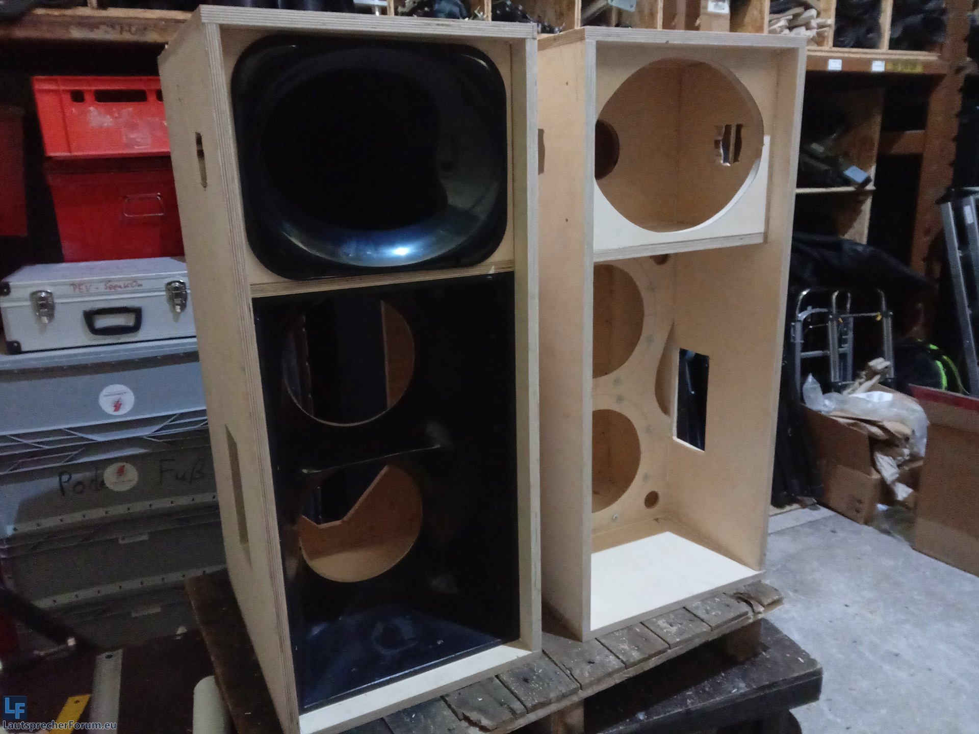

Es gibt Neuigkeiten :)
Heute kam das XT1464 bei mir an. Mit den Daten von T. hätte es super hinein gepasst. Allerdings haben die da das Einbaumaß hinterlegt und nicht die tatsächliche Dimension des Horns. So passt es dann natürlich nicht und ich hätte viel Material heraus fräsen müssen.
Ich sah es als eventuelles Zeichen oder es soll einfach so sein. Jedenfalls habe ich dank vieler Absagen nun wieder enorm viel Zeit und mich nun gegen die F2 Box entschieden. Komplett zerlegt wiegt das Gehäuse sogar noch stolze 45kg :lol2:
Daher wird es jetzt im Grunde eine etwas schlankere Version des JH-sat212H, da mein Limmer 302 Flare nur 405mm Breite misst.
Ich werde über das weitere Baugeschehen berichten :)

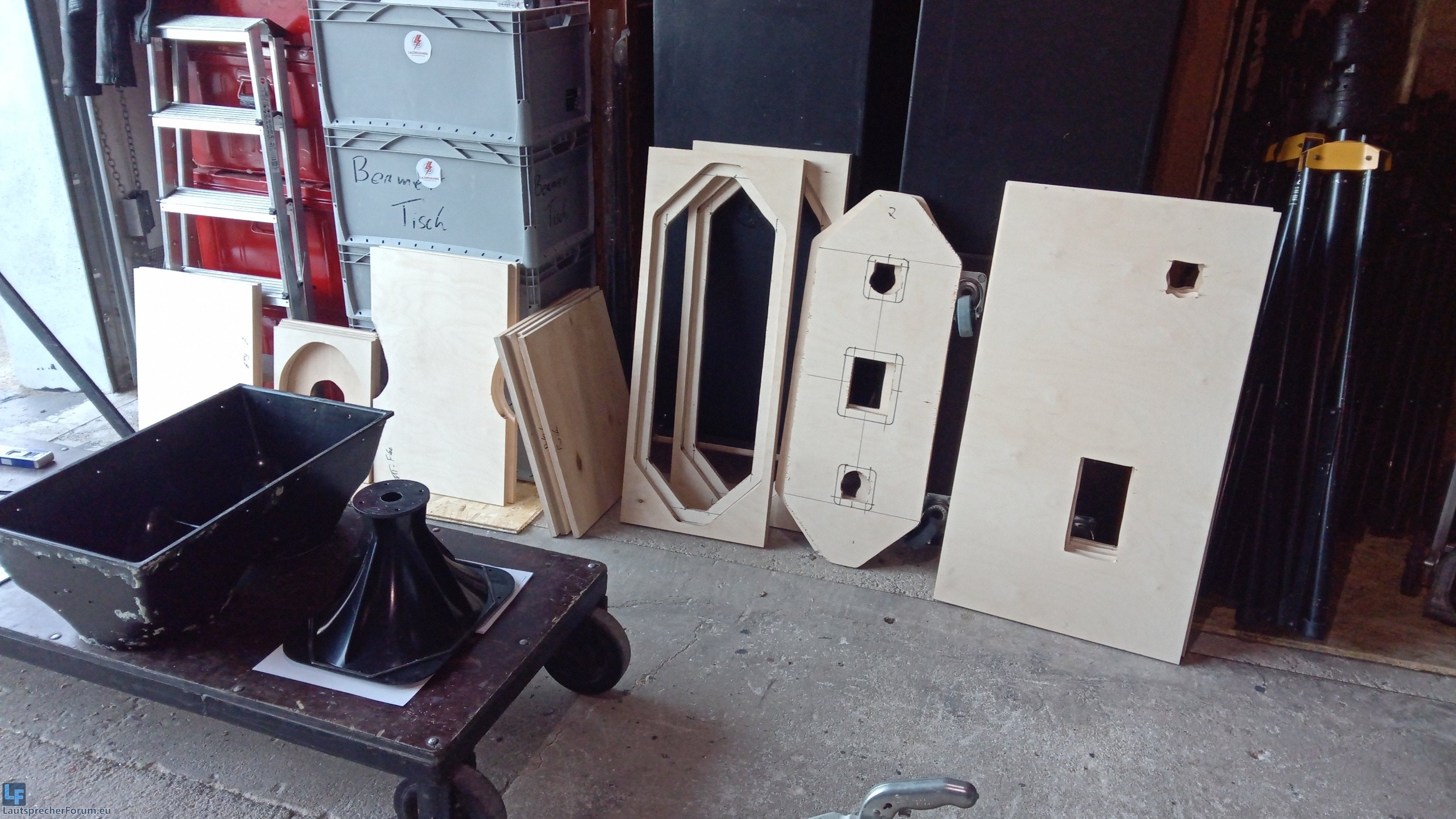

Es geht looooos :catch:
Gestern viel der Startschuss für die H212 Tops! Hier und da gestalte ich etwas anders (beispielsweise die Serviceluke), grundsätzlich gestaltet sich das Gehäuse aber sehr ähnlich.
Für das erste habe ich nur den groben Zuschnitt fertig gemacht. In der kommenden Woche sollte ich das Top aber schon fertig bauen.

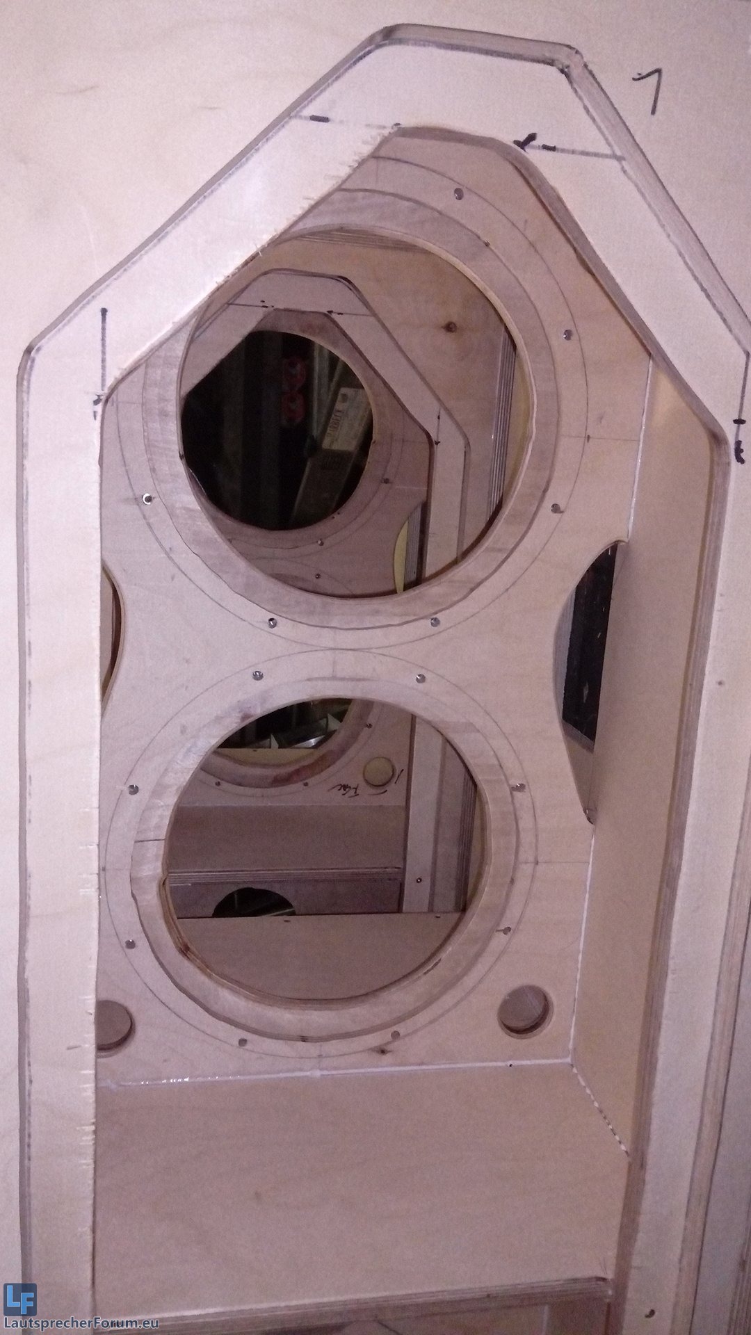

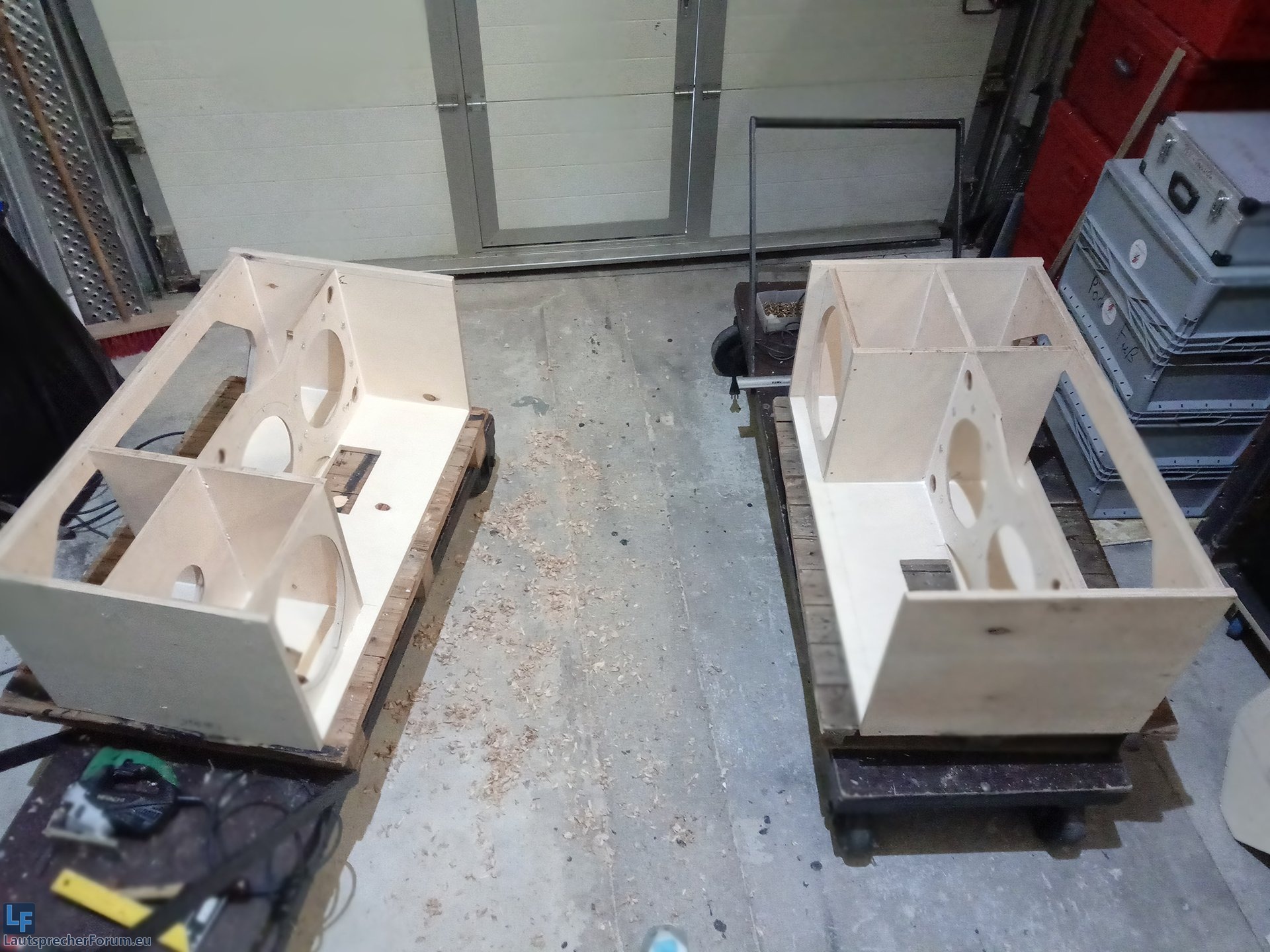

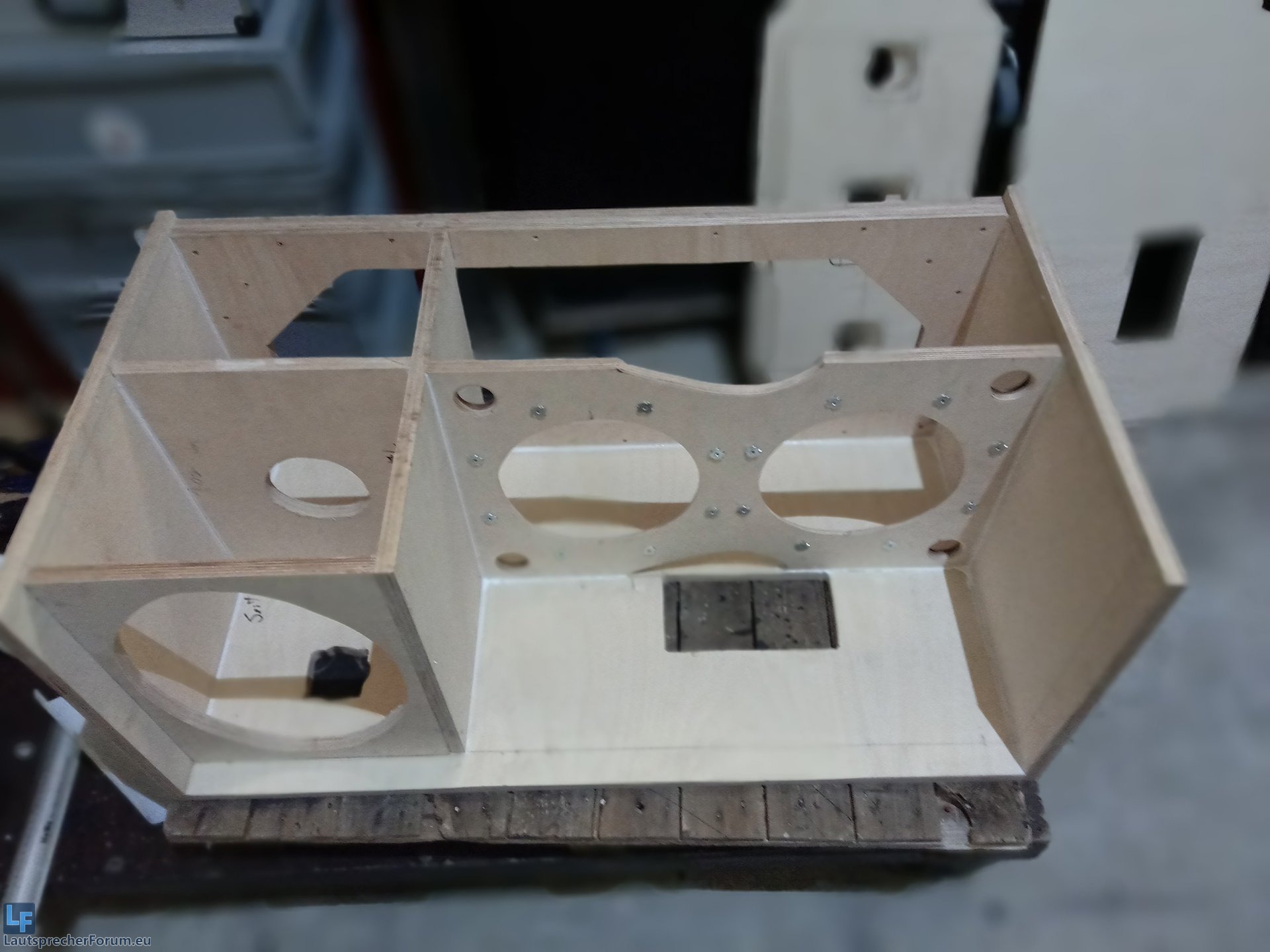

UPDATE:
Nach etlichen fräsen und sägen ist nun der Rohbau zusammengesetzt. Ich staune immer wieder wie aufwendig Topteile sind. Je Top kann man sicher auch gut und gerne in der selben Zeit zwei Bässe bauen :lol2:
Kurz zu den Details:
Für den Hochton habe ich hinter dem Horneinsatz noch ein zweites Brett angebracht, den dem der Treiber mit Gummis fixiert wird. Das hilft um dynamische Kräfte beim Transport abzufangen. Diesen Aufbau kennt sicher noch der ein oder andere von früher, als die HTs noch gute 15kg gewogen haben uglygaga:
Auch wenn das bei dem Treibergewicht vll. übertrieben ausschaut, so weiß ich aber dass das Horn nicht wegbricht (z.B. beim unsachgemäßen fallen lassen des Gehäuses von der Laderampe)
Weiterhin sieht man an der Platte für die 12" TMTS ebenfalls runde Löcher. Diese dienen zum gleichmäßigen ausschäumen des Flare von der Rückseite aus. Das "was, warum und wieso" erkläre ich später, sobald ich entsprechende Bilder davon machen kann.
Diese halbrunden Ausschnitte auf der Gehäuseseite und der Rückplatte sind für die Adam Hall 5801B Flugösen. Ich habe ja noch das ganze Fluggeschirr von d&b da, weshalb die Flugkonstruktion vom F2 Gehäuse direkt nachgebaut wird. Auch hierzu gibt es später mehr Informationen :geek:
Im nächsten Schritt folgt das schleifen und fräsen der gesamten Außenseite des Gehäuses und dann kann ich endlich Warnex auftragen!
