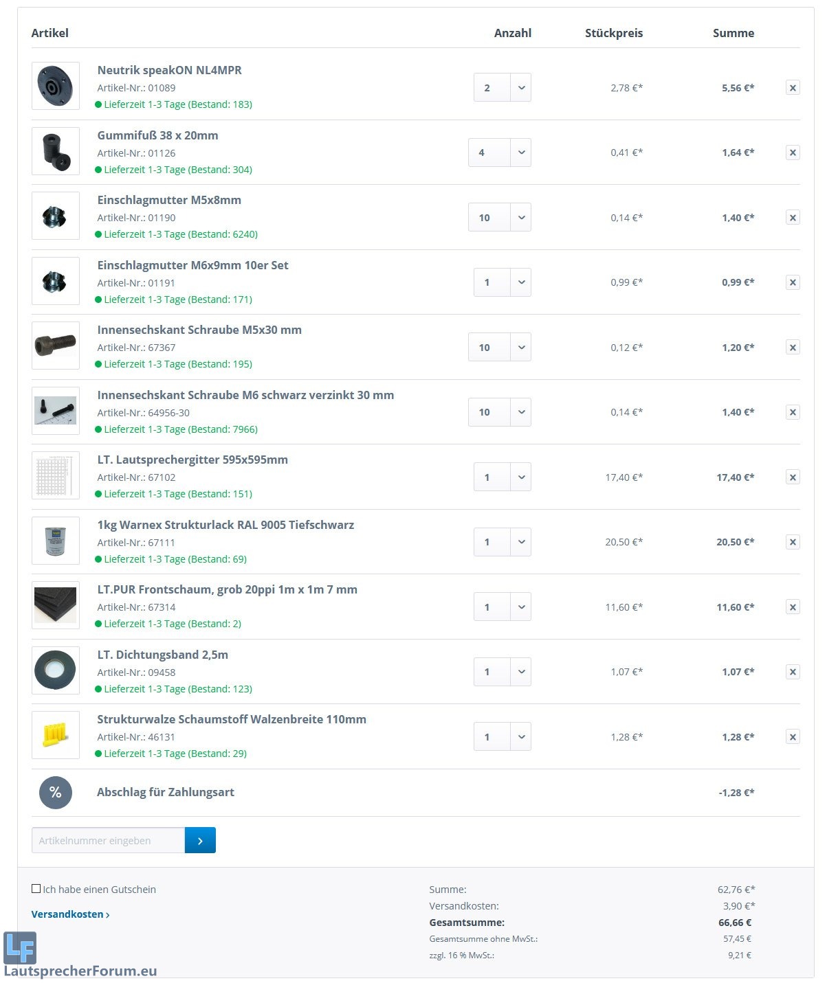

Ich habe spaßeshalber die Baukosten einmal überschlagen. Für einen 18er Sub braucht man ca. 2,3 Quadratmeter Holz, das kostet hier im Baumarkt als Multiplex dann ca. 80 Euro. Dazu kommen 135 Euro für das Chassis (the box Speaker 18-500/8-A) sowie 67 Euro für Zubehör. Wenn man dann noch 25 Euro für Schrauben, Leim, Malerabdeckung, Kabel, Kabelschuhe etc. rechnet, kommt man in Summe auf gut 300 Euro. Für 130 Euro mehr gibt es den fertigen TP 118/800, der zusätzlich noch Flansche für Distanzstangen hat. Wenn man natürlich gleich mehrere baut, gibt es gewisse Synergieeffekte, aber die liegen bei unter 5 Prozent.
Für diesen Beitrag von JoPeMUC bedankten sich 2 Nutzer:

Und wer dann noch den Wiederverkaufswert miteinbezieht, kommt drauf, dass der Selbstbausub teurer ist als der gekaufte und da ist noch nicht einmal die Arbeitszeit dabei.
Beitrag von JoPeMUC »
Ja, das ist richtig. Für die TP 118/800 zum Beispiel bekommt man nach ein paar Jahren noch 50% des Kaufpreises, auch wenn sie schon ein paar Macken haben. Für Selbstgebautes bekommt man oft nicht einmal den Materialwert, selbst wenn der Lack gerade erst trocken ist.
Eine andere Möglichkeit wäre es, nicht viel mid-budget zu bauen, sondern wenig, aber potent. Da könnte man erstmal über einen Sub mit 18NTLW5000 nachdenken. Dann kostet aber alleine das Chassis 600-650 Euro.
