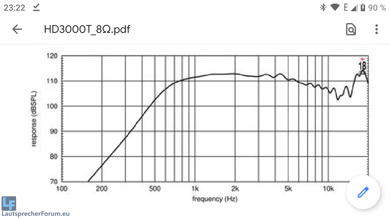

So hier mal ein Vergleich mit dem HD3000T am Limmer 250m und am JBL Horn.
Grün ist am Limmer Horn und Orange am JBL.
Der Jan (Heini) hat auch Polarmessungen von den Kombinationen gemacht und dabei ist raus gekommen, dass das Limmer ab 10kHz wesentlich stärker einschnürt als das JBL Horn.

Also wenn man Wert legt auf den HT, ist beides nicht akzeptabel. Wenn die Einschnürung an beiden Hörnern sehr ähnlich auftritt, wird es möglicherweise an dem liegen, was gleich bleibt, dem Treiber?
Vom Datenblatt. 12-13kHz Reso, dip im fg und klar sichtbar bei der Impedanz, Reso im Rückvolumen oder eher part. Schwingung oder Reflexion im Phasen Element. Ein dsp oder anderes horn kann ds nicht lösen. Kann was anderes sein, ein schneller test mit einem fitzel damping 10 oder Bondum 800 im Volumen zeigt schnell was es ist.

Leider hab ich grad nur Smaart zur Verfügung
Habe heute noch einen HF-Treiber aus der TW-Audio T24N bekommen (müsste der B&C DE800 NEO sein).
Hier mal der B&C und der HD3000 am Limmer 250m im Vergleich. Was haltet ihr davon? Messung vom B&C am JBL Horn gibts auch, sieht aber leider etwas buckeliger aus als am Limmer.
