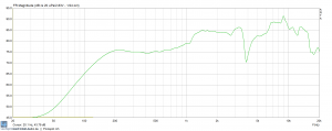

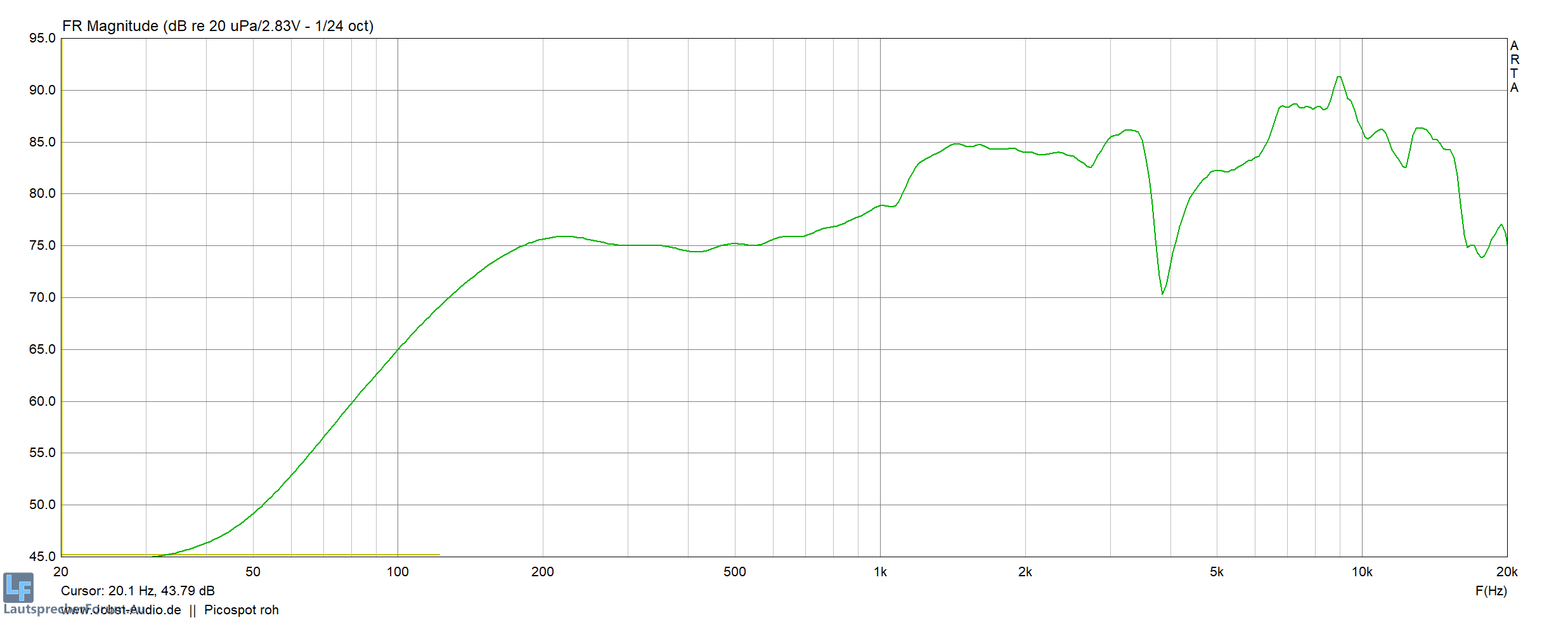

So ein roher 16 Ohm Picospot (hier ein Nachbau mit Faital, der dem Original entsprechen sollte?) schaut so aus:
Man sieht, dass die Dinger nicht wirklich laut sind (auf die Messung +6dB draufrechnen), als auch massig DSP/EQ benötigen.
Ich habe auch schon so kleine Kiste gebaut und bin da eindeutig für andere Chassis, als auch dafür, dass Gehäuse net würfelfärmig und parallelen Wänden zu machen.

Faital hat keinen 5" Coax im Programm, so weit ich das sehen kann. Und um eine 5" Pappe so leise zu bekommen muss man sich auch schon echt anstrengen.Jobsti hat geschrieben: ↑11. Nov 2020 17:11 So ein roher 16 Ohm Picospot (hier ein Nachbau mit Faital, der dem Original entsprechen sollte?) schaut so aus:
Man sieht, dass die Dinger nicht wirklich laut sind, als auch massig DSP/EQ benötigen.
- Beiträge: 8859
- Bedankung vergeben: 344 Mal
Re: AD-Systems Pico Spot
Oha, da habe ich mich wohl einwandfrei vertan und ne andere Kiste im Kopf gehabt, zudem 4" non-CX.
Das sollte als Beispiel dienen für die ganzen non-CX Spots, eben dass man ohne Ende DSP benötigt.
Info: Pegel der Messung ist übrigens 6dB zu niedrig.
