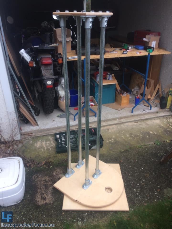

Ich habe mir jetzt endlich mal einen vernünftigen Drehteller gebaut. Weil ich bis vor kurzem nicht wusste, wie man hier Bilder einfügt, stelle ich ihn erst jetzt hier vor:
Gelagert ist das Ganze mit so einem Ring, der laut Hersteller mit 300 kg belastbar ist:
Das Teil ist etwa 160 cm hoch, die Höhe lässt sich aber variieren, indem man einfach andere Rohre einsetzt.

Beitrag von Azrael »
Es ist halt ein bisschen exakter, als einfach nur an den Boxen zu drehen:
  • Der Drehteller hat eine ziemlich genaue Winkelskala, zu beiden Seiten hin geht's in 5°-Schritten von 0 bis 180°.
  • Die zu messende Box wird auf Höhe gebracht, so dass man ein nicht so kurzes Messfenster setzen kann.
  • Die Drehachse ist an der Boxenfront, so dass sich der Abstand der Treiber zum Messmikro beim Drehen nicht ändert.
Man muss das alles nicht unbedingt zwingend haben, es macht die Messerei aber komfortabler.
Zur Konstruktion? Rohre und Rohrverbinder habe ich hier bezogen und den kugelgelagerte Drehbeschlag hier.
In der Gestaltung ist man ja relativ frei, aber man sollte ein paar Dinge beachten:
  • Es handelt sich ja hier um zwei MPX-Platten, die gegeneinander verdreht werden können. Es ist einfach, den Ring auf eine Platte zu schrauben. Dann die andere Platte mit ihm zu verbinden erfordert aber entsprechende Öffnungen in der ersten Platte. Da reicht im Grunde ein Loch (bei mir sind's zwei) von einer Größe, dass man da hindurch etwas festschrauben kann, denn das Ganze ist ja drehbar, so dass man sich von Schraube zu Schraube hangeln kann.
  • Die Vorderkante des Brettchens, auf das die Box gestellt wird, steht genau über dem Drehpunkt der Konstruktion, so dass sich unter Drehen der Abstand der Treiber zum Messmikrophon nicht ändert.
Für die Skala habe ich mir eine Vorlage aus dem großen weiten Web heruntergeladen und ausgedruckt und die Winkel dann mit einem Edding auf die untere Platte aufgetragen, so dass sie - wie man sieht - durch ein Loch in der oberen Platte sichtbar ist.
Eine Motorisierung habe ich nicht vorgesehen: dann hätte ich wohl einen Drehbeschlag mit einer Zahnung, an der der Motor ansetzen kann, wählen müssen. Da ich Boxen ja nicht gerade am laufenden Band entwickele, reicht mir das aber so.
