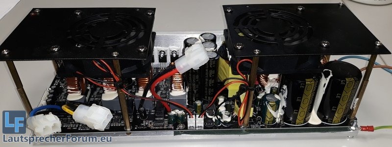

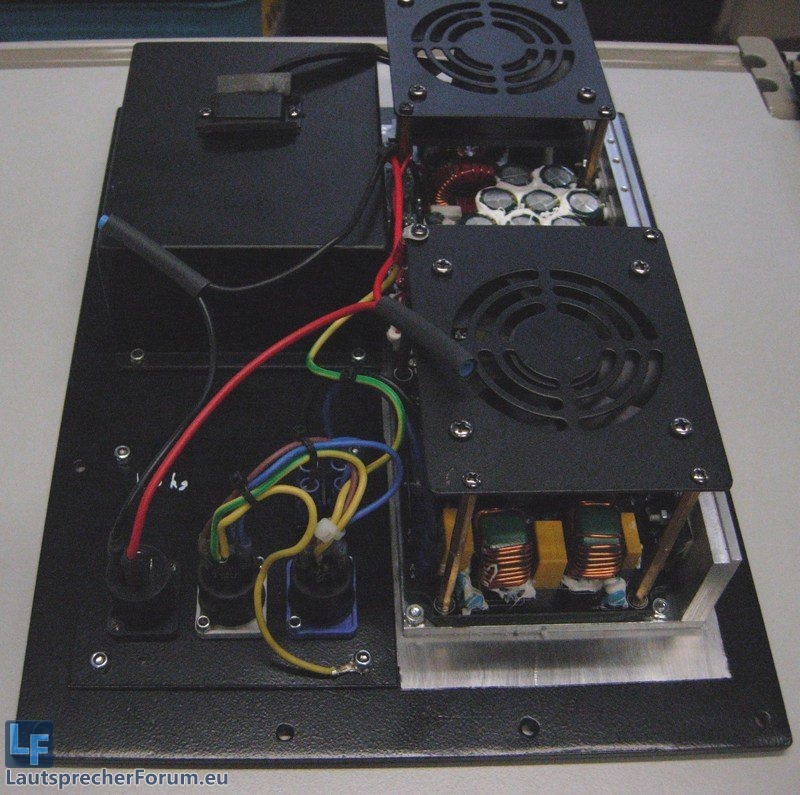

Habe das Modul ohne extra Abteil, sprich offen eingebaut, Ziel war es möglichst wenig Volumen im Sub zu verlieren und den Sub inklusive Aktiv-Modul unter 35Kilo zu halten.
Bei dem chinesischen sind eh alle größeren Bauteile mit einer weißem silikonartigen Masse zusammengeklebt worden, da wackelt und rappelt nichts. Beim Pascal hatte ich da eh keine bedenken, PL-Audio hat das auch so gemacht..
Gibt es hier beim Bilder hoch laden eine Größenbeschränkung? Wenn ich es vom Handy probiere bekomme ich immer eine Fehlermeldung.
Ich krieg noch die Krise seit zwei Stunden versuche ich Bilder vom Handy auf den neuen Laptop zu ziehen um sie zu verkleinern, aber nichts geht.

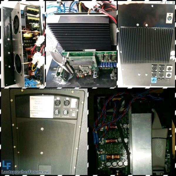

Nun halt als mini Collage vom Handy, ein paar Bilder vom "zusammenbau" meiner beiden Module mit dem Xillica XP2040-P DSP.
Ich habe einen neuen Halter ohne Schutzgitterfunktion und leisere Lüfter bei dem China Modul verbaut, nun hört man es nur noch ganz leise wenn die Musik aus ist.
Am Pascal Modul sitzt ein Drehzahlgeregeltes Radialgebläse auf einem Hohlrippenkühlkörper, von dem hört man nix, der schicke Kühlkörper stammt von einem 4-Acoustic Modul.
Das China Teil ist durch die Lüfter wesentlich tiefer im eingebauten Zustand als das Pascal, deswegen sitzt beim China Modul der DSP senkrecht drin, beim Pascal liegt er unter dem Flachbandkabel.
Bei dem ersten verbauten China Modul habe ich auf ausenliegende Kühlkörper verzichtet ( es war hat gerade nichts passendes da) und die lauten Originallüfter verquirlen die entstehende Wärme in der Box. Das wird dann außen im Betrieb ordentlich warm, deswegen habe ich beim aktuell verbauten jeweils einen Kühlkörper innen und außen drauf gepackt, ob es hilft wird sich irgendwann im nächsten Jahr mal zeigen. Leider war auf dem Bild von der Außenseite des China-Moduls der DSP gerade nicht eingebaut, von daher sieht man da wo die beiden XLR-Eingänge rechts neben dem Kühlkörper sein sollen nur Löcher in der Alu-Platte.
