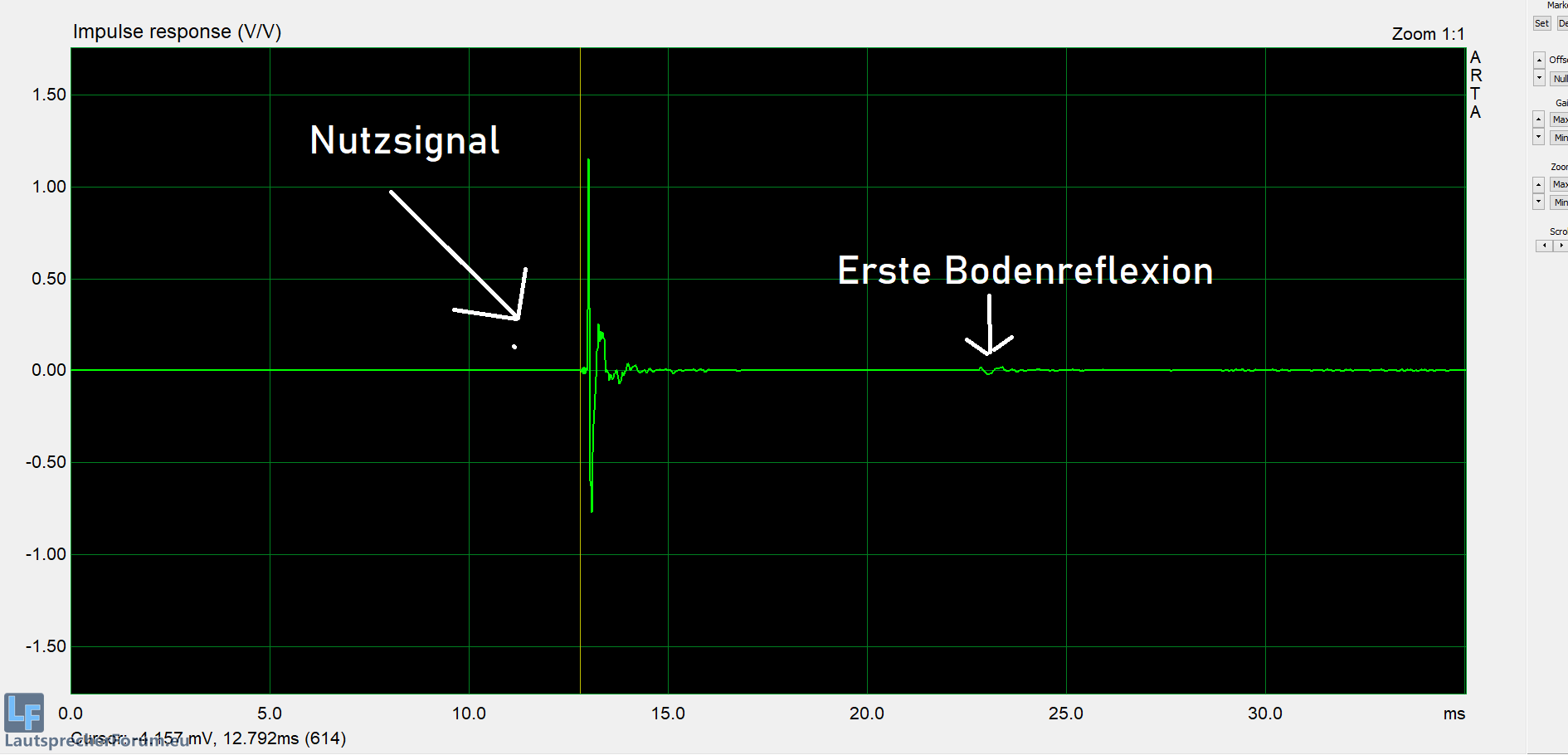

Azrael hat geschrieben: 5. Dez 2020 18:53 Das hängt vom Abstand zur nächsten reflektierenden Fläche ab. Ganz gut abschätzen lässt sich das mit Jobstis Messabstands-Rechner.
Man sieht gerade bei Hochtönern in der Darstellung des Impulses sehr gut, wann die ersten Reflexionen auftreten. Das Gate muss dann natürlich zeitlich vor der Reflexion enden.
EDIT: Um für keine Verwirrung zu sorgen: Im Bild steht Bodenreflexion, das kann in eurem Fall aber auch jede andere Reflexion sein. Bei mir stand die Box nur draußen auf einem Stativ, daher das "Boden" einfach ignorieren.
