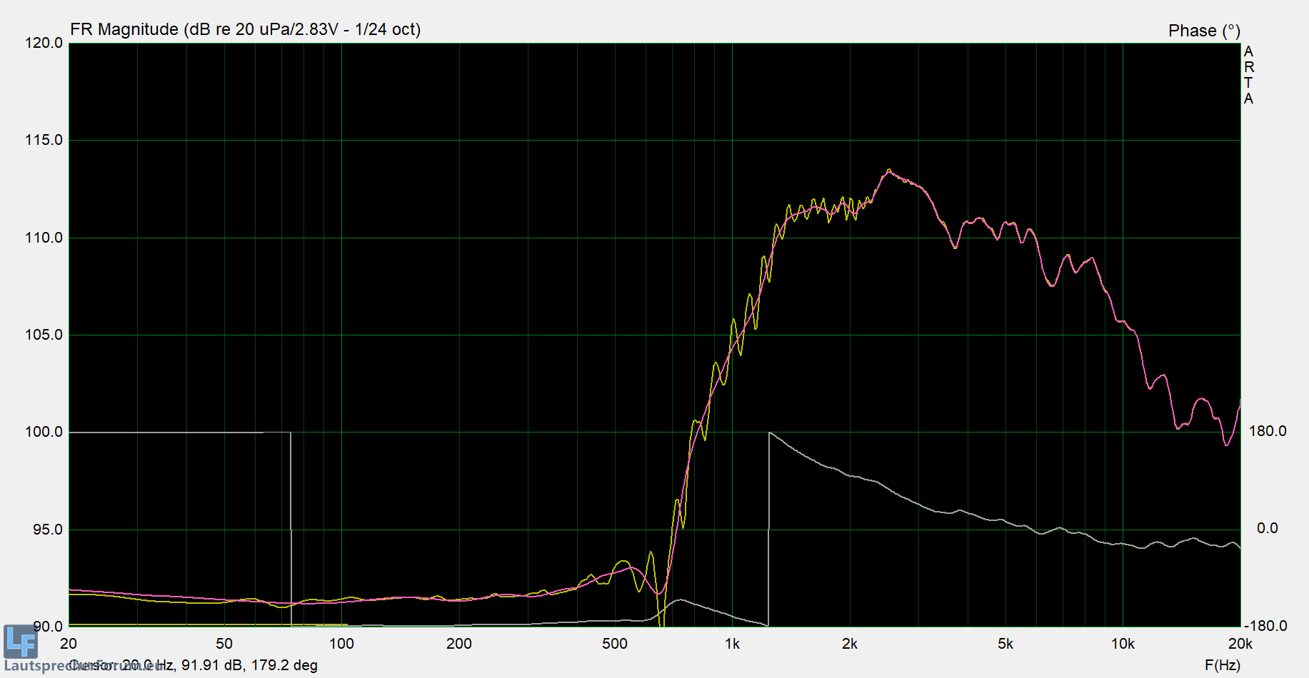

So hier jetzt mal ein Versuch mit Arta.
Gelb = HD3000 an Limmer 250m
Grün = DE800 Neo an Limmer 250m
Wird daraus mehr ersichtlich?
- Beiträge: 644
- Bedankung erhalten: 34 Mal
Re: Hochton aufhübschen bei alten JBL Tops
musst halt das Ausschwingverhalten anschauen. Das sieht bei 'Blechdeckeltreibern' meist recht wüst aus besonders oben rum was auch den schlechten Klang dann erklärt. Über 12kHz ist da 'Sense' was Detailreichtum und Auflösungsvermögen angeht. Der B&C Treiber scheint überhaupt net zum Limmer Horn zu passen. Warum wird nun das JBL Horn nicht einfach weiter verwendet ? Adapter noch nicht gefertigt ? Das Limmer Horn bringt hier überhaupt nichts und kostet bloß viel Geld.
