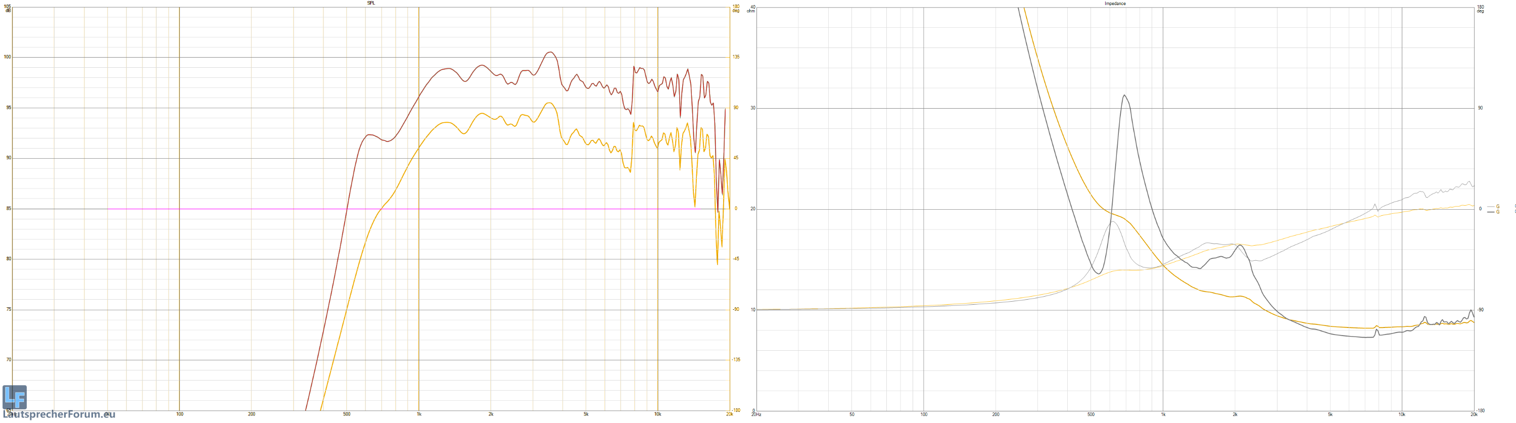

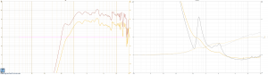

Wenn ich das ganze mit 6dB Crest simuliere, komme ich auf einen Max Wert von 17W vom 10R (Parallel) und 15,5W vom 3,9 R (Reihe).
Mit 3dB Crest 35W und 31W, allerdings unterhalb 1kHz.
Jeweils mit 120W rms 8R.
DU solltest mit 20W Widerständen also keine Probleme haben, willst du auf Nummer-Sicher gehen,
nimm jeweils 2 Stück, also 40W.
Achso, habe mal mit nem RCF 1,4"er simuliert.
Als Kondensator würde ich mindestens 33µF nehmen, damit der dir nicht in's Handwerk Pfuscht.
Da der als C1 aber recht groß ist, würde ich parallel zu diesem einen 0,1 oder 0,01µF als sogenannten Glimmercap schalten.

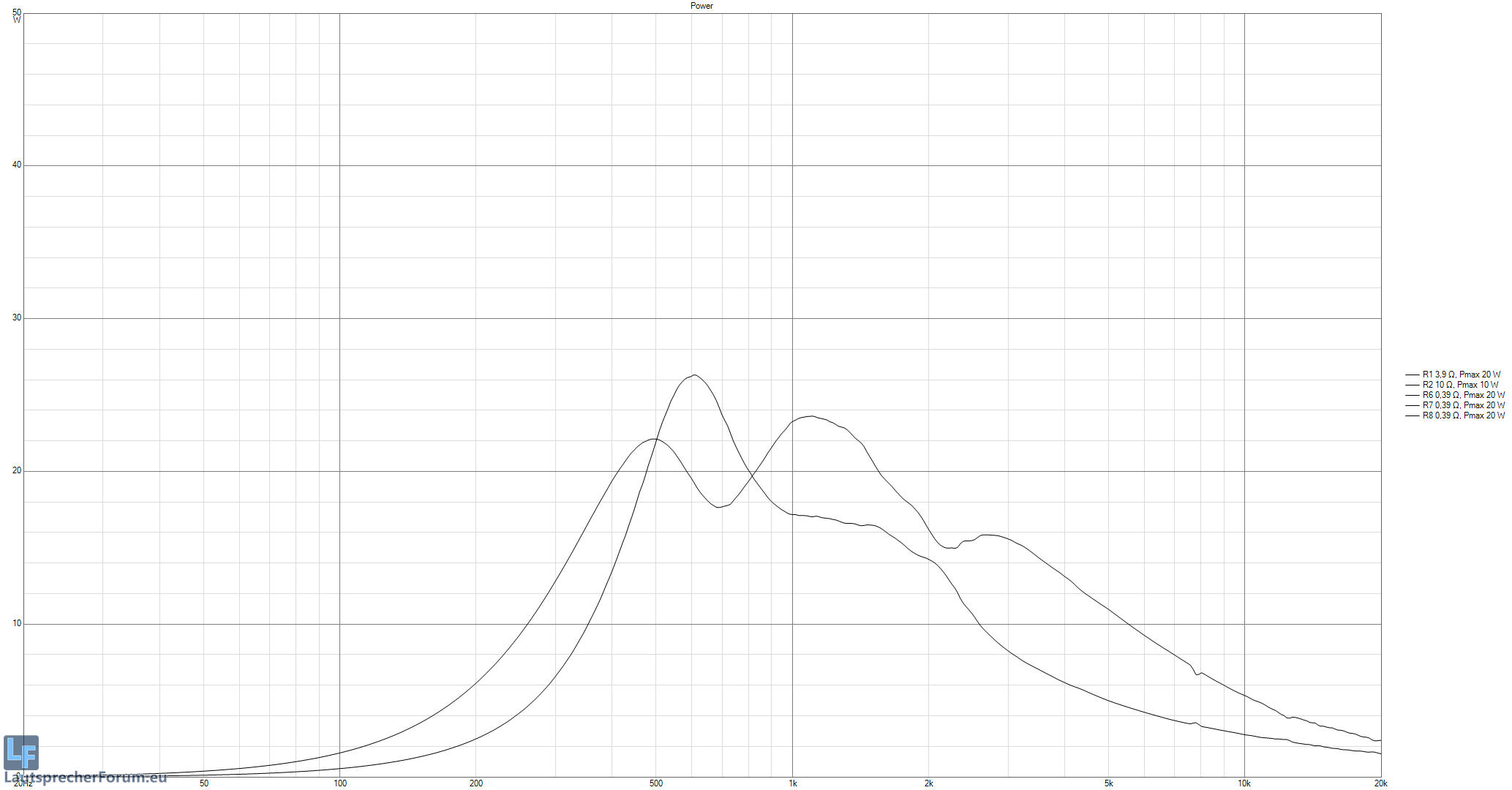

Mit 3dB Crest schaut die Geschichte dann so aus:

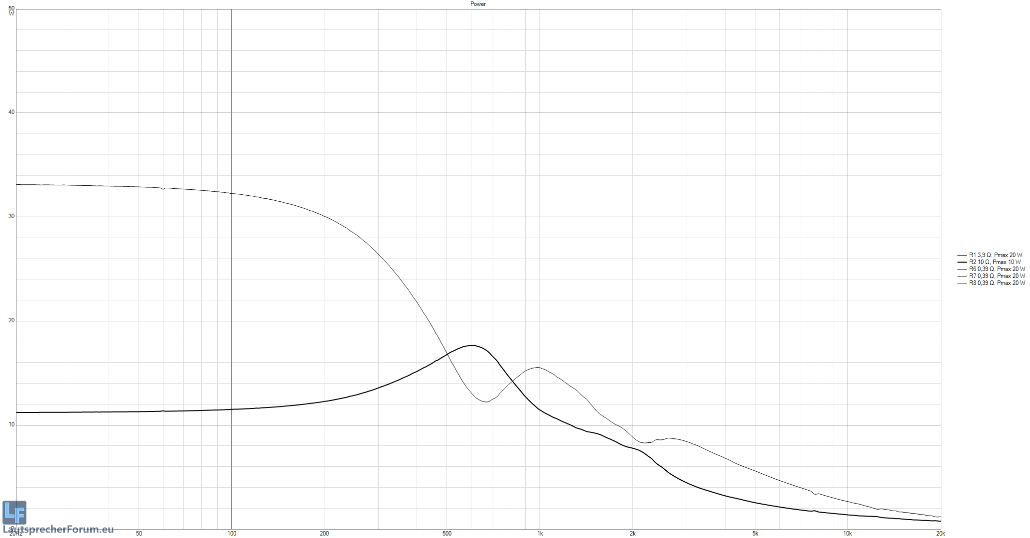

Mit 6dB Crest, was eher der Praxis entspricht, ist der Peak bei 13,2W, bzw. oberhalb 1kHz nur 11,84W
Megaphon hat geschrieben: 11. Dez 2020 11:19 Die Widerstände werden mehr oder weniger heiss und können auch was ankokeln. Biege die so, dass die oberhalb der Platine stehen.
Wenn man seine Widerstände so auslegt, dass diese heiß werden, hat man ganz klar unterdimensioniert.
Übliche Platinen haben auch mit 140°C keine Probleme, ist dein R so heiß, isser schon tot.
Klar kann man Widerstände nutzen, welche hoch stehen und somit auch an der Unterseite gekühlt werden,
ich persönlich finde das Unsinn, einfach licht überdimensionieren uns gut is.
In diesem Fall hier sollte er mit 20W absolut keine Probleme haben, solange da nicht minutenlang ein Feedback drüber geht.

Jobsti hat geschrieben: 11. Dez 2020 14:38 Wenn ich das ganze mit 6dB Crest simuliere, komme ich auf einen Max Wert von 17W vom 10R (Parallel) und 15,5W vom 3,9 R (Reihe).
Kannst du mir hierzu mal bitte den Rechenweg aufzeigen?
Und: Was ist ein Glimmer CAP?? :geek:
Aber vielen Dank für deine Mühen! Ich werde berichten wie sich die Schaltung schlagen wird!
#60
Rechenweg habe ich keinen, ich simuliere das einfach mit VituixCAD.
Ansonsten kannst du das so rechnen, dass du PN drauf gibst, dieses hat pro Oktave einen 3dB Leistungsverlust,
Wobei das hier ja nicht viel ausmacht, da wir nur den HF alleine betrachten, 120W und gut is.
Ansonsten kannst du GANZ grob Pi*Daumen für den Crestfaktor von 3dB 50% Belastung abziehen.
Sprich du nimmst meinen LPAD Rechner und gibst statt 120W nur 60W ein, wobei ich das auch so für 6dB machen würde, sonst wird das oft zu wenig bei Rp.
So 100% genau wird das ja nicht, da der Rechner von einem Festwiederstand als Last ausgeht, unser HF aber ja eine Impedanz hat, sprich
der Widerstand ist bei jeder Frequenz anders.

Jobsti hat geschrieben: 11. Dez 2020 17:55 Rechenweg habe ich keinen, ich simuliere das einfach mit VituixCAD.

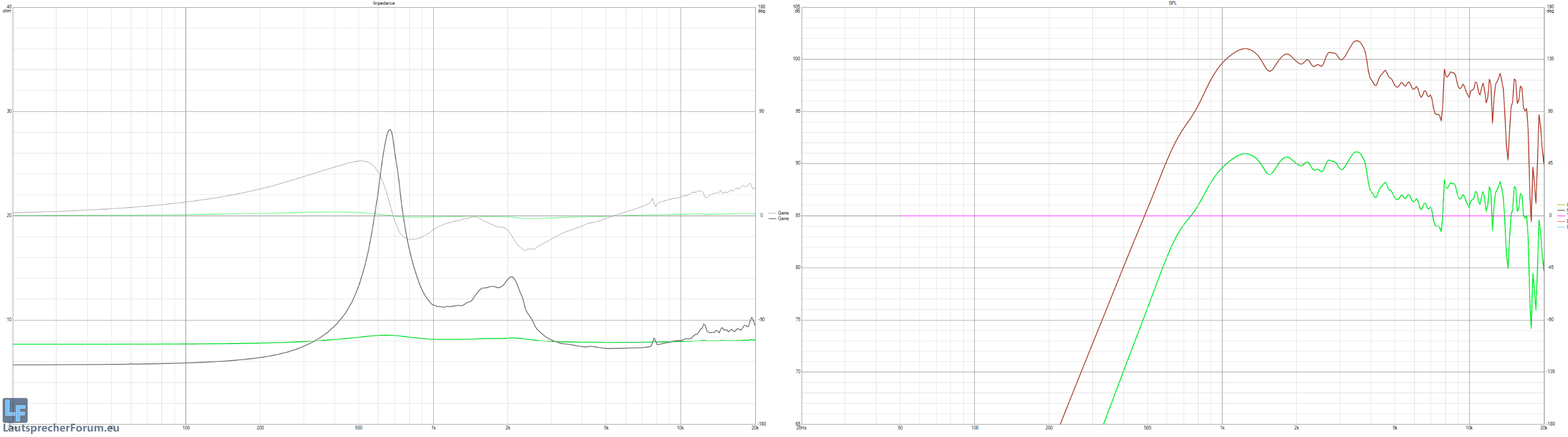

Aber auch da unterscheidet sich die Last von deiner Rechnung sehr zu dem was die LPAD Rechnung ausspuckt. Da komme ich auf knapp 53 Ohm bei 120W anliegender Last.
Crestfaktor hin oder her, immerhin handelt es sich um ein dichtes nicht ventiliertes Gehäuse. Du bist dir aber sicher das ich mit 50W Widerständen absolut sicher bin?!

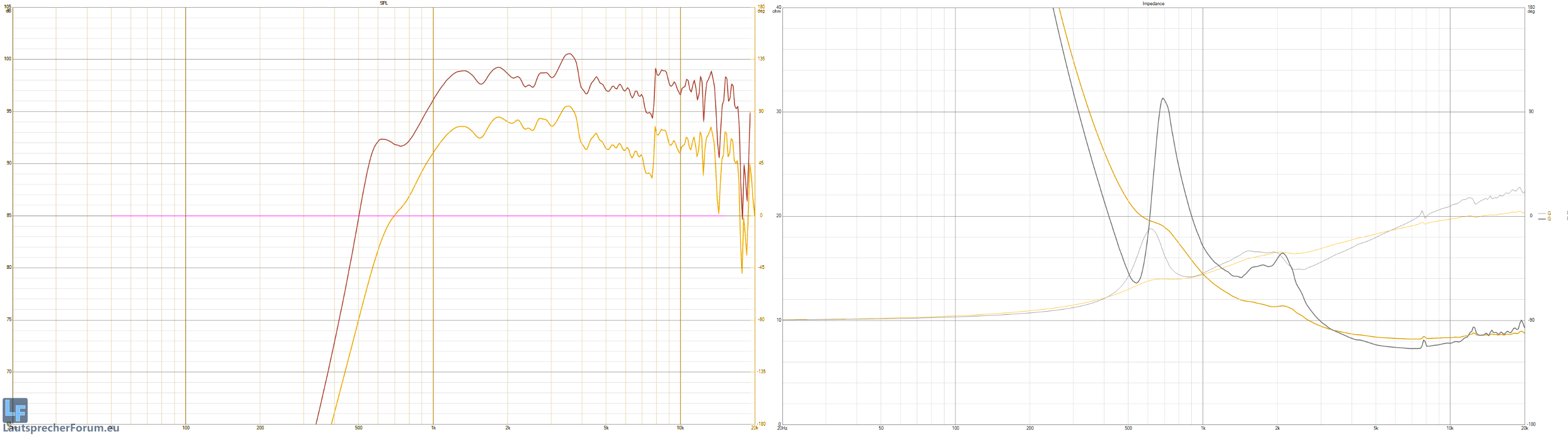

Also wenn ich das mit meinem LPADd berechne komme ich linear auf 53W Rs und 27W Rp.
Wir haben in der Praxis aber kein Sinus und auch keine dauerhafte, feste Last/Spannung. ebenso keinen Festwiederstand.
3dB bedeutet halbe Last, 6dB viertel Last.
Übliche Musik ist im Bereich von 12-6dB Crestfaktor, 3dB wäre schon harter Tobak, vor allem wenn's über den gesamten Frequenzbereich des HF ausgedreht wäre ;)
Gehen wir im LPAD Rechner von -3dB aus, kommt das Circa mit der 6dB Crest Simulation hin.
Ich sage ja, das ist so P*Daumen wenn man's nicht genau simuliert.
Was die Simulation ausspuckt ist allerdings absolut genau, das habe ich schon mehrfach nachgeprüft (Zwar nicht gemessen, aber einige Minuten Signal drauf und Wärmeentwicklung beobachtet)

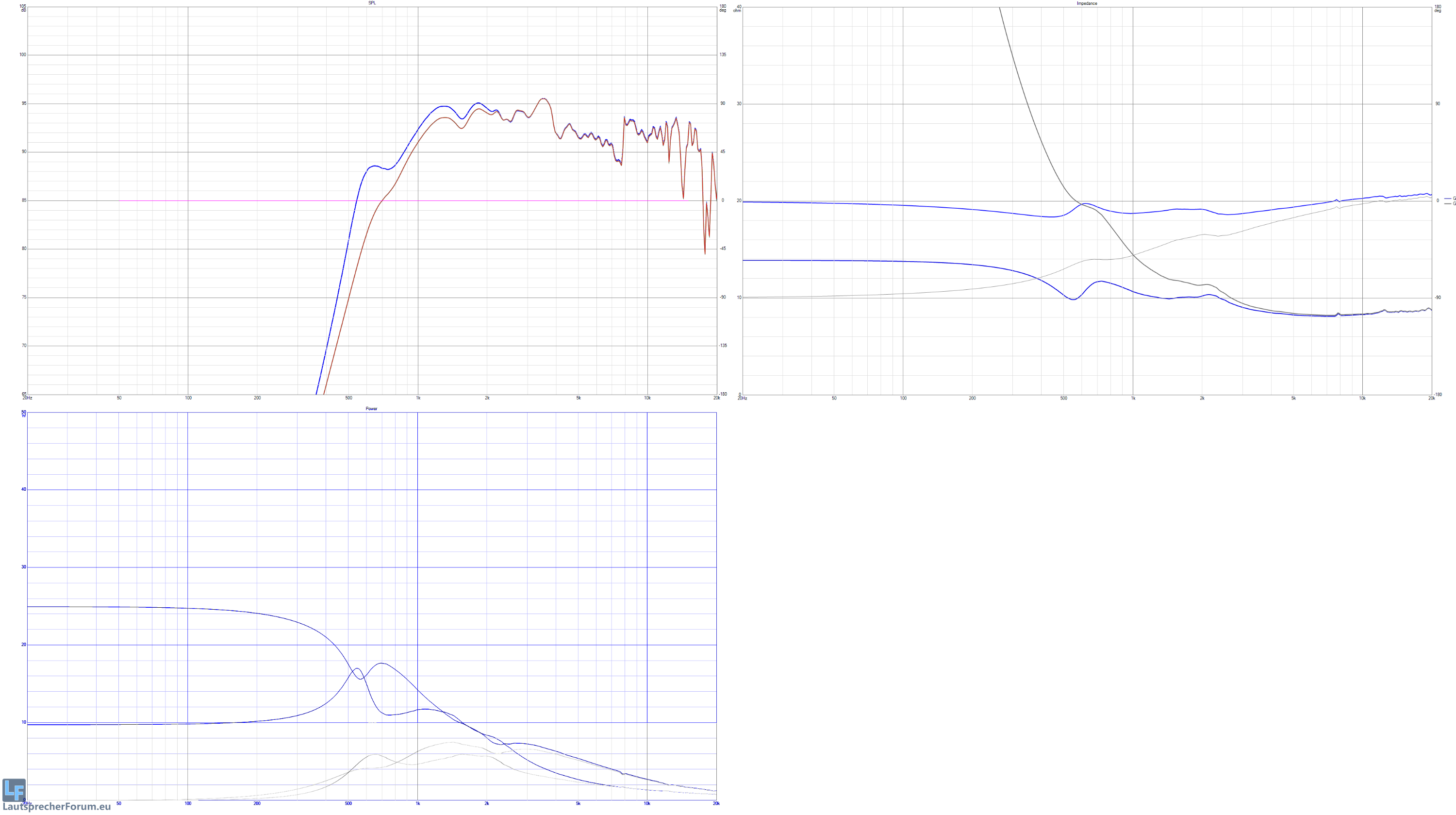

#65
Immer davor, somit wird auch das LPAD weniger belastet, siehe oben die 2te Simulation.
Auch würde dein LAD sonst völlig anders ausfallen müssen, da du einen anderen Impedanzverlauf hast.

#81
Hier der Vergleich vom Verlauf, Impedanz (mit El. Phase) und Belastung der beiden Widerstände,
wenn der Hochpasskondensator wie üblich vor dem LPAD sitzt, oder nach dem LPAD (Blau)
Zur besseren Veranschaulichung hier mit 15µF statt wie vorgeschlagen 33F-47µF
Macht in meinen Augen also keinen (oder sehr selten) Sinn, den Cap nach dem Lpad zu setzen.
Floh hat geschrieben: 12. Dez 2020 10:53 Weiterer Punkt: Durch den Parallelwiderstand wird die Impedanz des Hochtöners ein gutes Stück weit linearisiert. Das hilft bei einem dem Spannungsteiler vorgeschalteten Kondensator als 6dB Weiche.
Korrekt, um so kleiner RP ausfällt, desto kleiner wird vor allem der untere Impedanzbuckel,
desto "sauberer" arbeitet unser Cap.
Orage: mit LPAD
Orage: mit LPAD

Ein LPAD macht nix Schlimmes, linear ausgelegt glättet es uns sogar die Impedanz (Wir nähern uns also der Nominellen), was eigentlich immer Positiv auffällt,
vor allem wenn wir Class-D Amps nutzen.
Hier mal recht linear ausgelegt versus kein LPAD.
Am Frequenzverlauf tut sich so gut wie überhaupt nix, es dämpft ganze 10dB und der Impedanzverlauf wird fast glatt,
im relevanten Bereich durchgängig fast glatte 8 Ohm.
Wie viel sich das auf den Frequenzverlauf am Ende auswirkt ist von der Auslegung des LPAD abhängig (Stärke der Dämpfung als auch Verhältnis von Rp zu Rs), vor allem aber dem Impedanzverlauf des Treibers,
auch ein Grund, warum man keine einfachen Rechner dafür verwenden sollte, sondern den Kram vermessen oder zumindest simulieren.
