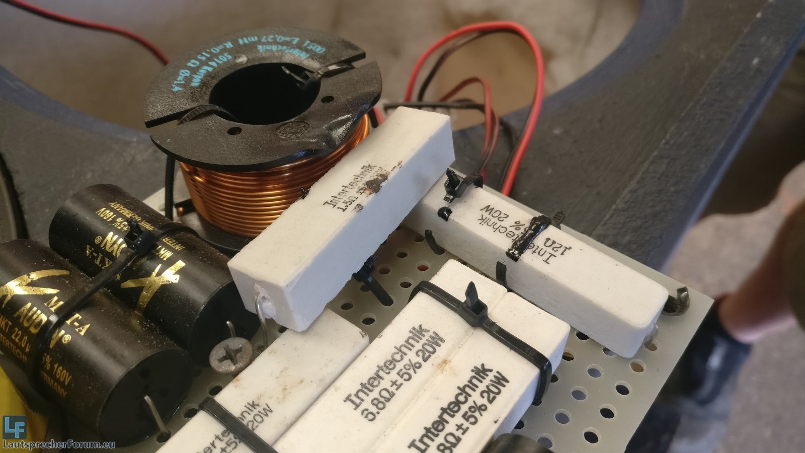

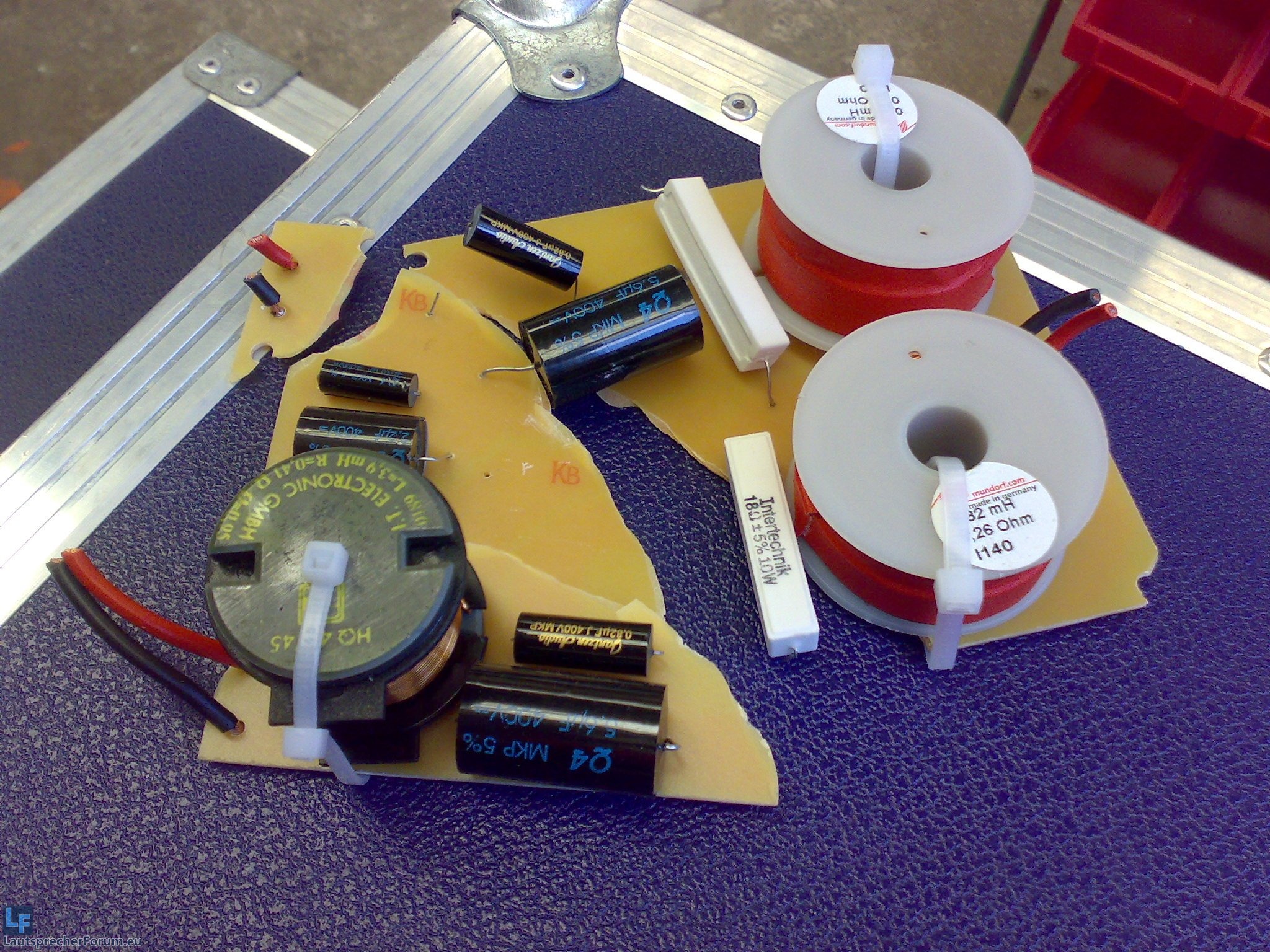

Da habe ich einige Experimente hinter mir. Mit der FR4 Platine kannste fast alles anstellen bis da überhaupt mal was passiert,
was als erstes eintritt ist, dass sich das Kupfer vom FR4 löst und als erstes "schmilzt", da darf man aber schon mehrere Minuten 450°C auf die CU-Schicht geben bis sich was löst.
Dass FR4 mal schwarz wird, oder wirklich anfackelt, da gehört mehr dazu als ein abgebrannter Keramikwiderstand,
denn das hatte ich schon schon öfters, das ist alles schwarz, kannste wieder abwischen und gut is

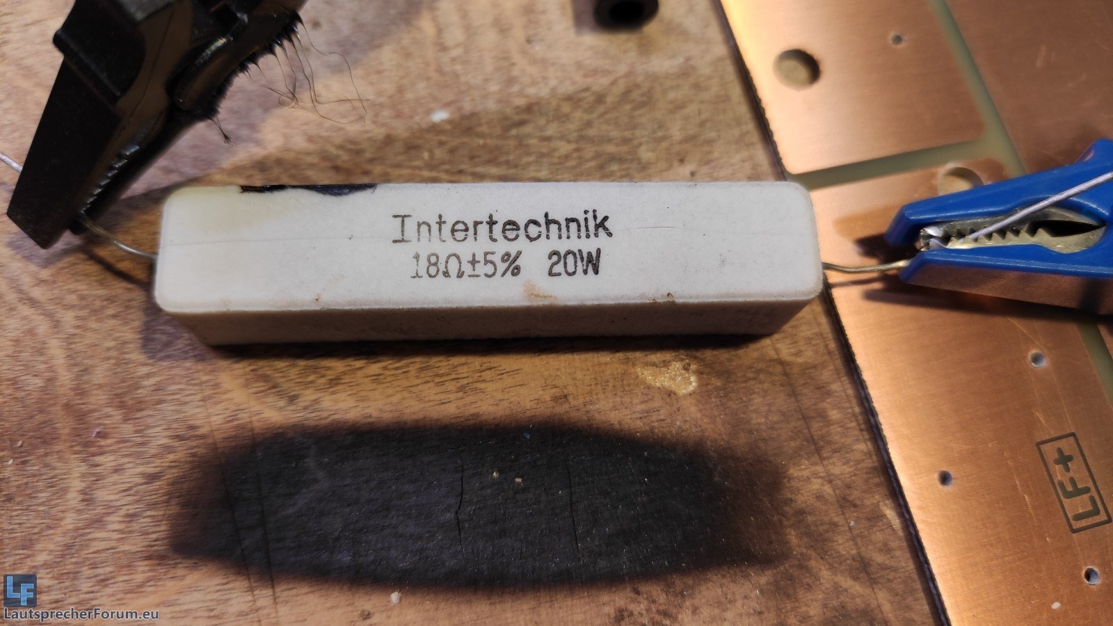

Achso, die R werden übrigens nicht "rotglühend" wie du weiter vorne schriebst, sondern im Regelfall platzt die Keramik auseinander und das war's.

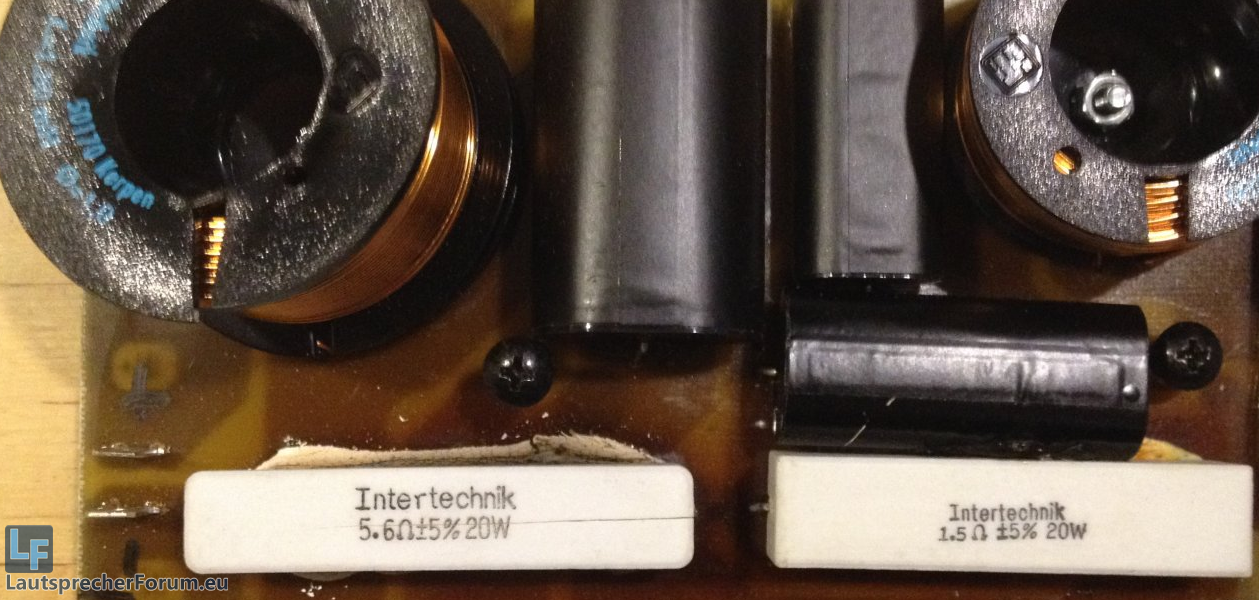

Sieht man hier z.B.
Die Platine ist leicht braun, ging aber wieder abwischen und sah danach frisch aus.
Da waren aber keine 20W drauf, sondern locker das 3-fache und zwar dauerhaft

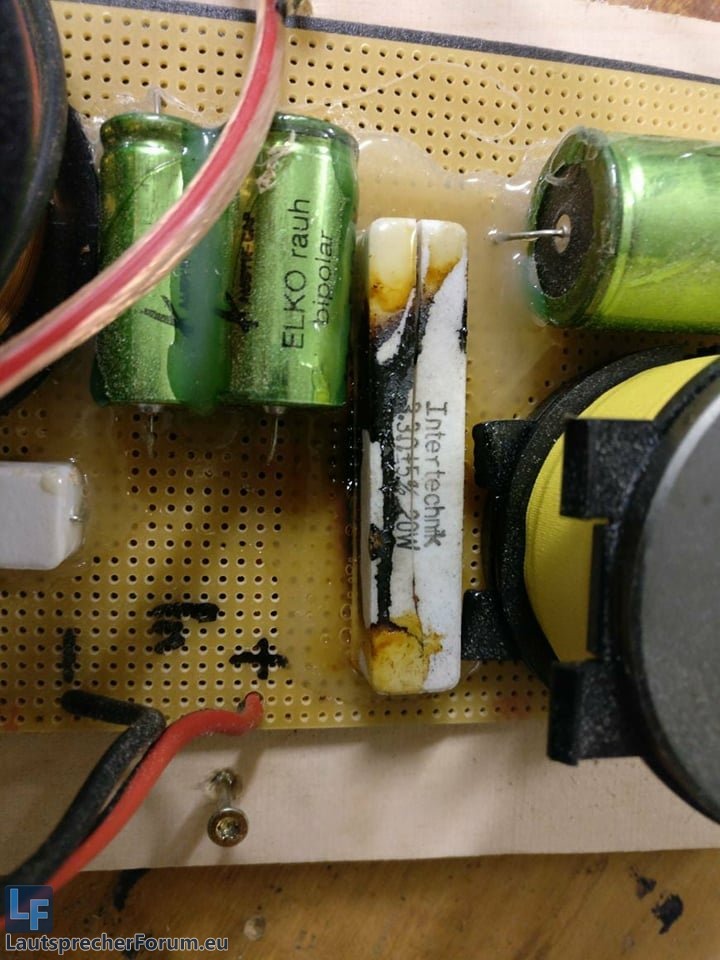

Nicht meine. Schwarz afaik nur der Kleber, Hartpapierplatine hat wenig abbgekommen.
Solche Spielchen gibt's aber auch, da kostet's nur die Kabelbinder
Der Platine ist das total egal. Man sieht auch, dass der R oben am heißesten wurde, logo, Wärme steigt nach oben und die Innereien sitzen
auch weiter oben als unten in der Keramik.

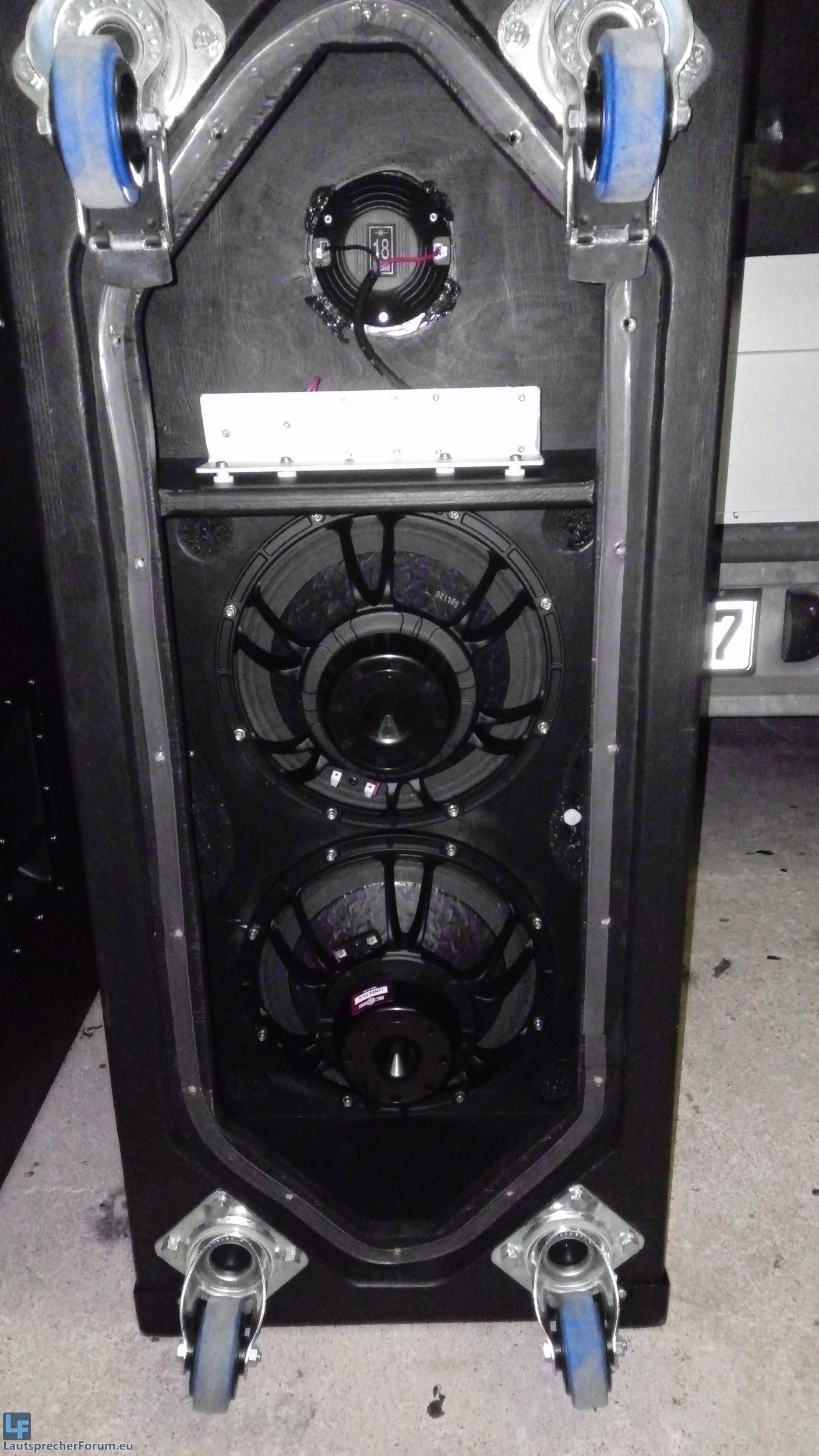

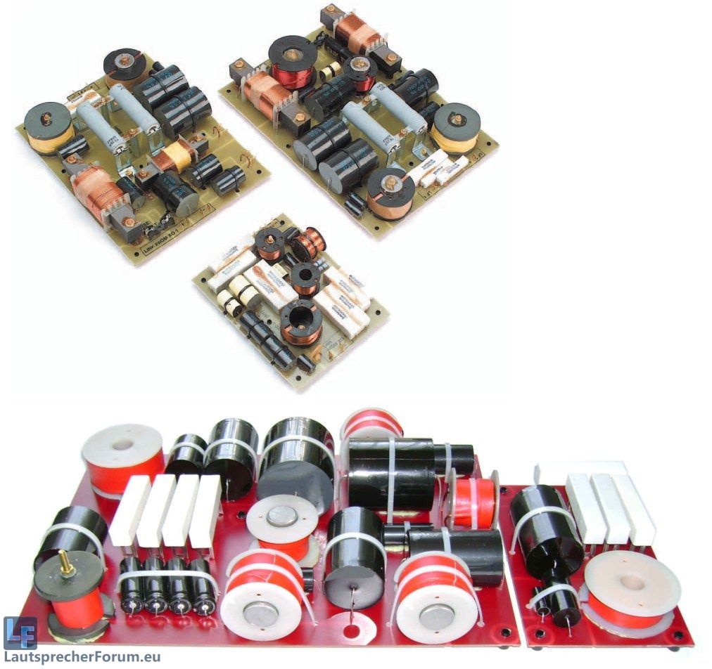

Auf der PAF Weiche sah das Ganze dann so aus:
Oben drüber sieht man Weichen von K&F, die verbauen gleich ne Nummer fetter

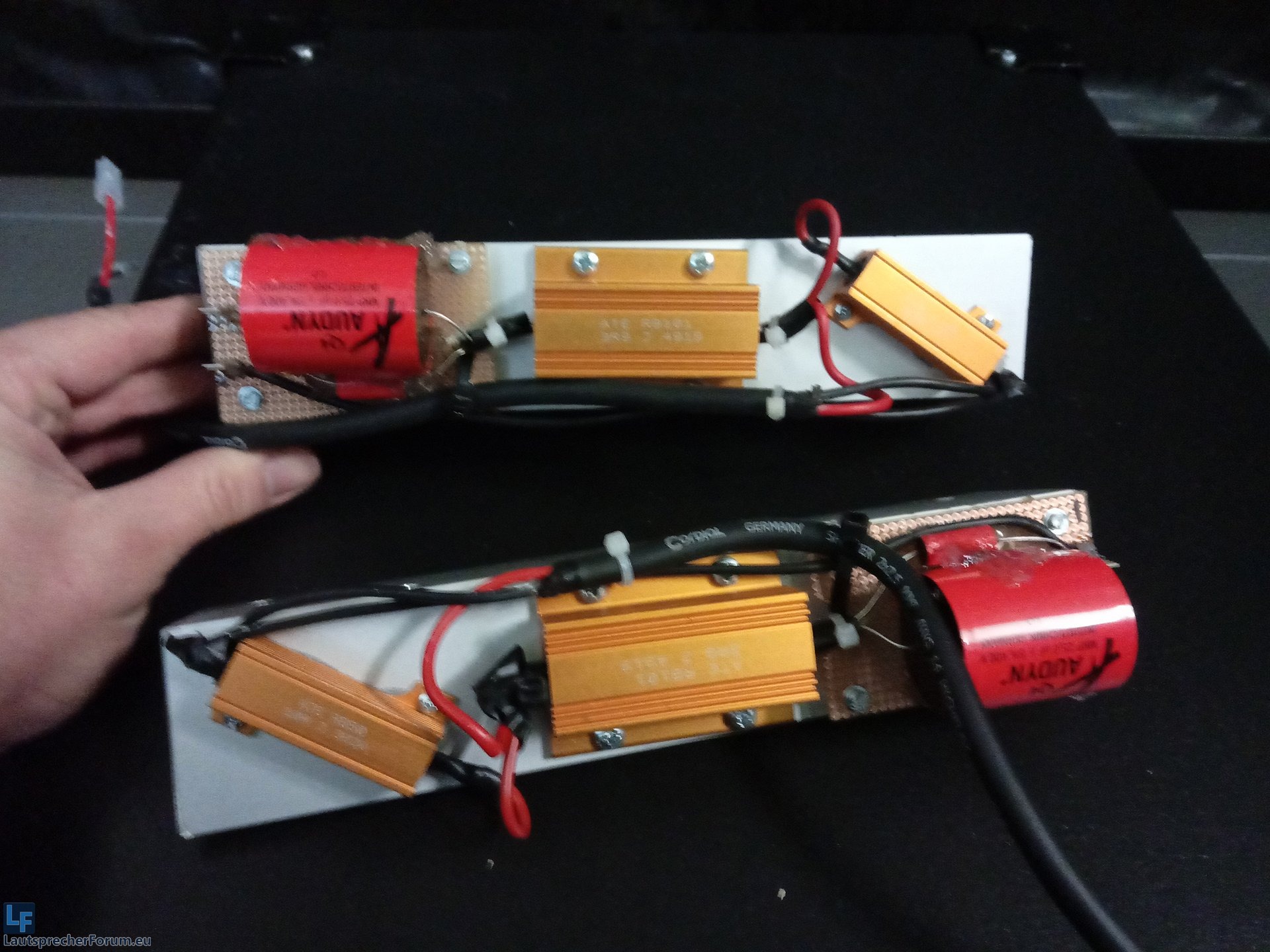

Trotzdem hätten die Widerstände eine bessere Wärmeableitung wenn sie mit Wärmeleitpaste auf eine Platine mit viel Kupfer geklebt worden wären. Bei LED Platinen und Spannungswandlern ist das schon Standard. Beim Lautsprecherbau wird das wohl deshalb nicht gemacht, weil nen zweiter Widerstand und ein kleiner Abstandshalter günstiger sind als ne ordentliche Platine mit viel Kupfer oder Alu drin.
- Beiträge: 8843
- Bedankung vergeben: 337 Mal
Re: Planung Hochleistungstopteil - Tips / Erfahrungen gesucht
Ich finde Vergleiche mit anderen Geräten hier immer sehr schwierig,
gerade da wir bei üblichen Geräten die Belastung recht genau ausrechnen können und diese auch dauerhaft besteht.
SpaWas ist auch wieder eigentlich ein ganz anderes Thema, diese sind oftmals auch ausgelegt für ein Betrieb im Bereich 90-100°C, siehe MoBos,
da kommt's auf jedes Grad weniger an und einfach mal 1-2 Spawas dazukloppen ist idR. nicht drin, da das riesen Aufwand beim Layout macht,
noch ne Schaltung davor sitzt (Phasen) und oftmals auch kein Platz über ist.
Bei einer Lautsprecherbox fahren wir nicht nur verschiedene Pegel, sondern haben auch dynamische, teils extrem dynamische Musik,
allgemein Signal mit viel Crestfaktor. Unbeständig, bei unterschiedlichen Temperaturen und Bedingungen, bei jedem fällt dies anders aus.
Die Keramikwiderstände werden primär an der Oberseite Heiß, ein Ankleben mit WLP oder WLK würde da nicht so mega viel bringen (außer direkt an eine Kühlkörper),
zumal die Platine jetzt die Wärme auch nicht so mega toll abführt. Auch wäre mit WLK ein Bauteiltausch im Fehlerfall echt ein Graus (jedenfalls wird mein WLK extrem fest).
Auch ist das Kupfer immer an der Unterseite, sprich mindestens 1,6mm FR4 ist hier erst mal dazwischen bevor das Kupfer kommt.
Das wäre hier halt sehr viel Aufwand, der mit Mehrkosten verbunden ist, für vielleicht gar keinen Vorteil. Und wenn's hart auf hart kommt, sind das auch nur wenige Cent Aufpreis für 2 statt 1 Widerstand, auf die paar cm mehr Größe kommt's bei einer Frequenzweiche zudem auch nicht an.

Hier im Forum schon seit mehreren Jahren predige ich und andere das, samt Beispielen was mit Hartpapierplatinen passieren kann, dazu
habe ich schon sehr oft folgendes Bild gepostet. Ich denke, gerade im roadtauglichen PA-Bereich muss man das nicht ständig widerholen.

Keramik selbst glüht erst ab circa 650°C ganz leicht nach meinen Infos.Überlast, werden die Rs tatsächlich rotglühend
Würde gerne einen R sehen, der genau das aushält bevor er aufplatzt.
Ausschließen mag ich das nicht, gerne mache doch ein dokumentiertes Experiment, das sehe ich mir gerne an.
Wenn du magst kann ich das morgen/übermorgen auch mal schnell selbst machen.
Irgendwelche Wünsche, außer Widerstand auf den Tisch legen und nachgemessene Leistung drauf geben, samt Termpereaturüberwachung an der Oberfläche?

Wir sehen also, dass beide R aus dem letzten Bild aus Beitrag #86 weit über Limit waren und mindestens die maximalen 220°C geknackt haben.
Mit diesen (sicher mehr als) 220°C hat der Untere die Kabelbinder geschmolzen,
der Obere hatte gute 3x Überlast und damit ganz leicht den ABS Träger der Spule mit weich gemacht, welcher ab 105° schmilzt, aber im Abstand von weniger als 10mm.
Ganz klar sieht man hier auch, dass der Großteil der Wärmeentwicklung an der Oberseite vom R stattgefunden hat, bei beiden R erkennt man dies.
Der untere Widerstand ist übrigens so ausgelegt, dass er im Normalbetrieb mit 600W rms und 6dB Crestfaktor gut 15W abbekommt, der Obere 25W. (Risikospiel, ich weiß)
Angeklemmt war eine E800 im Dauerclip (kein Blink Blink, sondern Dauerrot) über mehrer Stunden.
Somit entfernen wir den Crestfaktor auf sagen wir 1dB und 500W, daraus ergibt sich eine Belastung des unteren R von mindestens 40W und 70W des Oberen.
Mehr als 3-fache Überlast, da darf auch mal der 10mm entferne ABS Träger der Spule weiche werden.
Wir können also davon ausgehen, jedenfalls in diesem Fall, dass die Widerstände weit von ihren 220°C bei 20W Belastung entfernt sind.
Die beiden zusehenden 6,8 Ohm, welche press aneinander sind, haben hierbei jeweils 19W gesehen, der 1,8 Ohm daneben, auch press dran, 30W.
Einsatz der beiden schwarzen Kisten war übrigens im Sommer in der prallen Sonne, somit war's in der Kiste auch recht warm
Kurzum: Betrieb weit oberhalb des Datenblattes, wenn auch "nur" durch Clip statt durch reine Überlast.
Die Bauteile machen sowas also problemfrei mit, die Befestigung in diesem Fall nicht.

Temperaturmessung von Intertechnik Wax20 Widerstand
Heute nachgemessen:
Wärmesonde unter den R (lag also press auf), seitlich an den R und auf den R oben drauf.
Jeweilig mittig positioniert, hier sind nachgemessen die heißesten Punkte. Nur 2-3 cm nach vorne/hinten verringert gleich um 10-20°C.
Dabei habe ich haargenau 20W DC per Labornetzteil draufgegeben.
Nach 10-15 Minuten ist die Max Temperatur erreicht.
Diese entspricht:
Oben: 240°C
Seite: 234°C
Unten 234°C (wenn wenig Füllung, dann auch 240°C)
In 10mm Abstand zur heißesten Stelle: 78°C (oben drüber gemessen)
Somit auch kein Problem mit ABS Spulenträgern oder Kondensatoren wenn diese nah dran sind,
hier muss also schon extreme Überlast anliegen.
Das heißt, bei absolut voller Auslastung, allerdings mit DC, kommen wir knapp über den Wert aus dem Datenblatt.
Eine FR-4 nimmt hier noch keinen Schaden, bei einer FR2 kann's kritisch werden.
Schwarz wird hierbei noch garnix, hab den Widerstand erst auf einem Holzbrett gehabt, danach auf einer FR2,
rein optisch keine Schäden.
Den Widerstand habe ich kalt und bei 220°C nachgemessen,
zu meinem Erstaunen gab's nur eine Änderung von 0,02 Ohm.
Die PPM/K laut Datenblatt zählen somit wohl erst außerhalb des angegebenen Temperaturbereichs.

Überlast-Messung von Intertechnik Wax20 Widerstand
Überlastmessungen:
Diese habe ich nur an der Oberseite und teilweise Unterseite durchgeführt, Unterseite aber etwas ungenauer.
Bevor die Leistung erhöht und Werte abgelesen wurden, habe ich jeweils ca 5 Minuten heizen lassen.
31,21W = 330 °C
36,05W = 384 °C <- Ab hier wird das Holz leicht dunkel
40,15W = 416 °C / 363 °C Unterseite <- Holz raucht
45,00W = 446 °C / 400°C <- Genau hier war er tot, gerissen von links nach rechts.
Von Glühen keine Spur, das ist von den 650°, ab wann Keramik glüht, noch weit entfernt.
Belastung und Erwärmung sind also circa ähnlich, hieße für 650°C müssen hier grob 65-70W drauf.
Wir können den Widerstand also um 50% Überlasten, ohne dass eine FR-4 Platine Schaden nimmt.
Ein Defekt tritt erst oberhalb der doppelten Belastung ein.

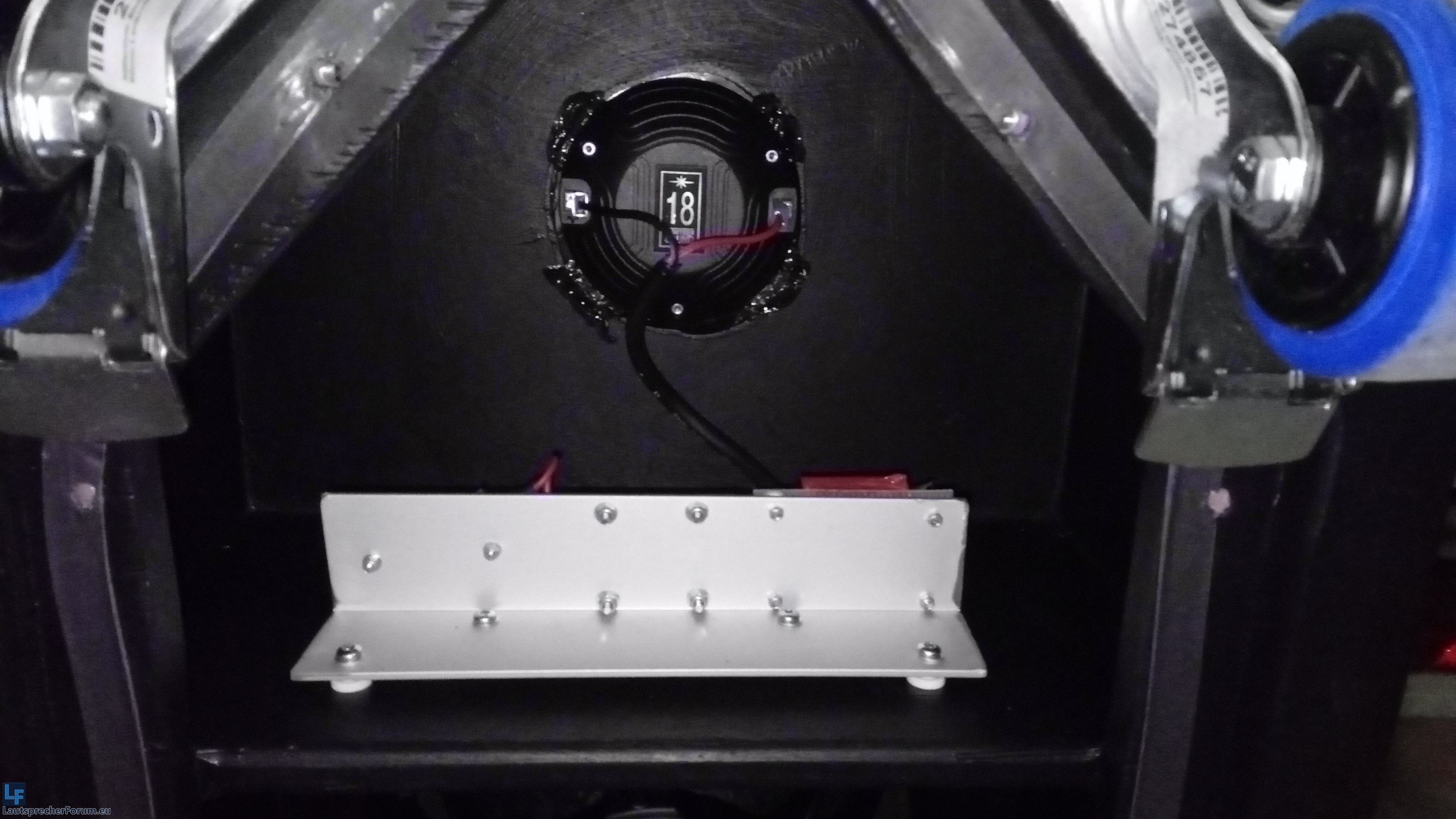

Nach gut 4? Wochen sind nun alle Teile endlich mit dem Lieferdienst eingetroffen und ich konnte den Spannungsteiler zusammen bauen
So schaut es nun aus:
Zu sehen ist hierbei der 100W Widerstand (3,9 Ohm - Reihe) und 50W Widerstand (10 Ohm - parallel), welche auf einem Aluminiumprofil fest verschraubt worden. Darunter befindet sich entsprechend die WLP, so das die Wärme auf den gesamten Block abgeführt werden kann. Es mag zwar etwas übertrieben wirken, mir sind die paar zusätzlichen Euro aber das gute Bauchgefühl Wert
Die Kondensatoren wurden auf einer Platine fest verleimt und entsprechend verlötet. Die Platine "schwebt" wiederum mittels Abstandhalter auf dem Aluminiumprofil.
Im Gehäuse habe ich alles wiederum mit Abstandhaltern verbaut, so dass das Aluminiumprofil auch größtmöglich Wärme abtransportieren kann.

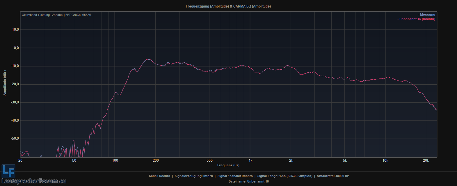

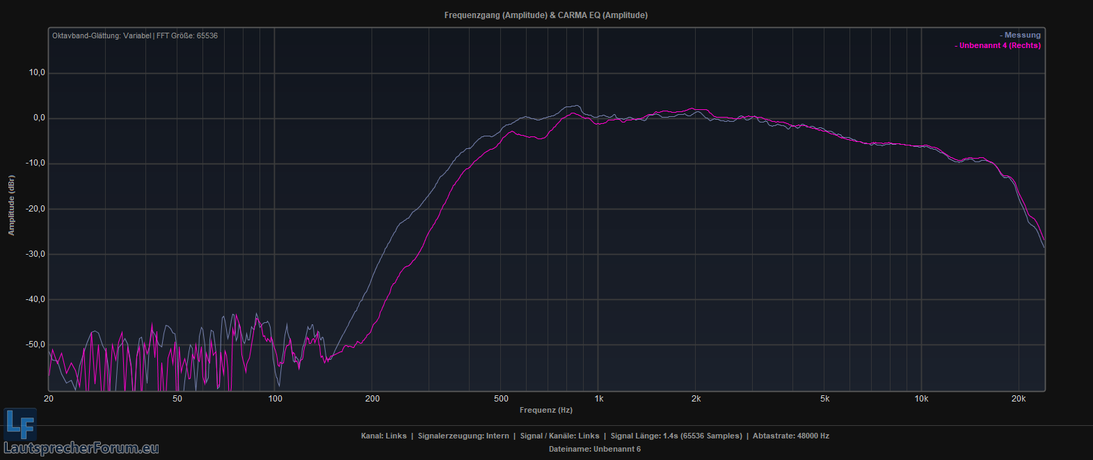

Messungen:
Ziel war ja hierbei, dass mir die Kondensatoren nicht den F-Gang von der elektrischen Trennung versauen. Und das ist meiner Meinung nach auch super gelungen!
Messungen:
In der Messung habe ich vorsichtshalber mit BUT48 bei 200Hz getrennt! Der pinke Graf zeigt hierbei die Messung mit L-PAD und Kondensator, der gräuliche Graf ohne Trennung direkt am Verstärker. (Lautstärkeunterschiede von 5,5dB bereits ausgeglichen!)
Hörneindruck
Ich bin mit dem Ergebnis zu 200% zufrieden! Das Grundrauschen ist praktisch nicht mehr hörbar und trotzdem klingt der HT grundsätzlich völlig unverändert! Es ist genau so geworden wie ich es mir vorgestellt habe!
Daher einen großen Dank an die Community
Sobald es die Temperaturen wieder zulassen, werden die Tops und Bässe mal Outdoor vernünftig messen und einstellen. Bisher sind leider nur "Quick&Dirty-Messungen" im Lager möglich, wo auch noch die ganzen Anhänger überwintern und für ordentlich Reflexionen sorgen
So schaut es erstmal aus:
Der HT wurde bei 1260Hz But 24 getrennt, der TT irgendwo um 890Hz But 24 und nach unten bei 180Hz But 24.
