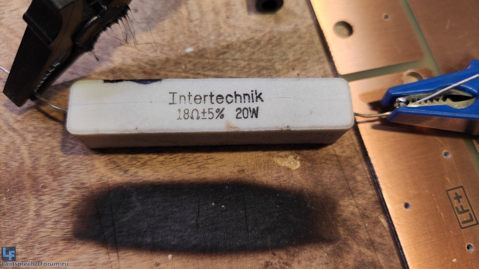

Messung an 18 Ohm Intertechnik WAX20:
Wärmesensor unter den R (lag also press auf), seitlich an den R und auf den R oben drauf.
Jeweilig mittig positioniert, hier sind nachgemessen die heißesten Punkte. Nur 2-3 cm nach vorne/hinten verringert gleich um 10-20°C.
Dabei habe ich haargenau 20W DC per Labornetzteil draufgegeben.
Nach 10-15 Minuten ist die Max Temperatur erreicht.
• Oben: 240°C
• Seite: 234°C
• Unten 234°C (wenn wenig Füllung, dann auch 240°C)
• In 10mm Abstand zur heißesten Stelle: 78°C (oben drüber gemessen)
Somit auch kein Problem mit ABS Spulenträgern oder Kondensatoren wenn diese nah dran sind,
hier muss also schon extreme Überlast anliegen.
Das heißt, bei absolut voller Auslastung, allerdings mit DC, kommen wir knapp über den Wert aus dem Datenblatt.
Eine FR-4 nimmt hier noch keinen Schaden, bei einer FR2 kann's kritisch werden.
Schwarz wird hierbei noch garnix, hab den Widerstand erst auf einem Holzbrett gehabt, danach auf einer FR2,
rein optisch keine Schäden.
Den Widerstand habe ich kalt und bei 220°C nachgemessen,
zu meinem Erstaunen gab's nur eine Änderung von 0,02 Ohm.
Die PPM/K laut Datenblatt zählen somit wohl erst außerhalb des angegebenen Temperaturbereichs.

Überlastmessungen:
Diese habe ich nur an der Oberseite und teilweise Unterseite durchgeführt, Unterseite aber etwas ungenauer.
Bevor die Leistung erhöht und Werte abgelesen wurden, habe ich jeweils ca 5 Minuten heizen lassen.
31,21W = 330 °C
36,05W = 384 °C <- Ab hier wird das Holz leicht dunkel
40,15W = 416 °C / 363 °C Unterseite <- Holz raucht
45,00W = 446 °C / 400°C <- Genau hier war er tot, gerissen von links nach rechts.
Von Glühen keine Spur, das ist von den 650°, ab wann Keramik glüht, noch weit entfernt.
Belastung und Erwärmung sind also circa ähnlich, hieße für 650°C müssen hier grob 65-70W drauf.
Wir können den Widerstand also um 50% Überlasten, ohne dass eine FR-4 Platine Schaden nimmt.
Ein Defekt tritt erst oberhalb der doppelten Belastung ein.
