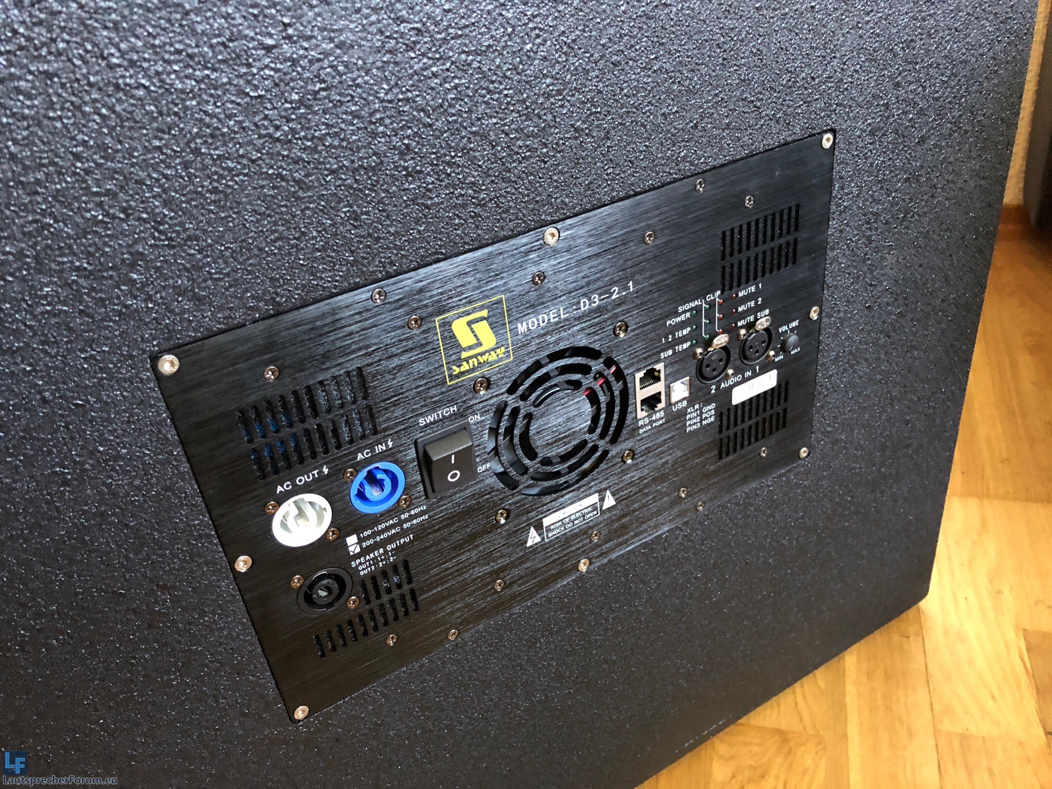

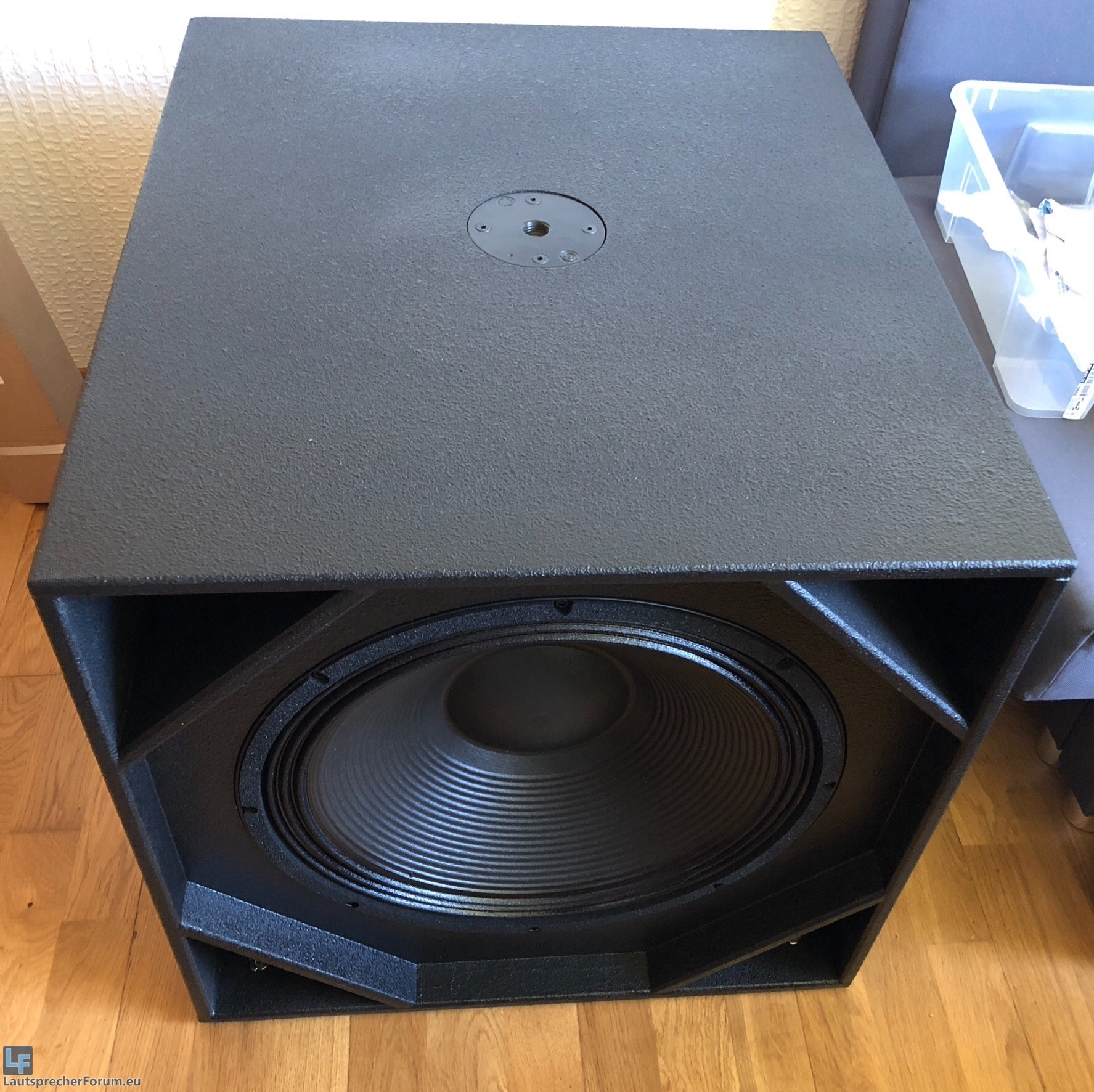

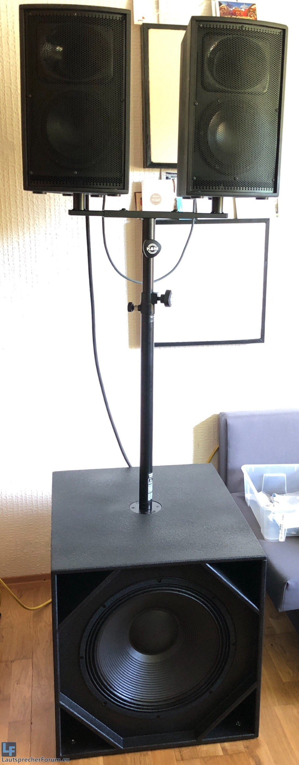

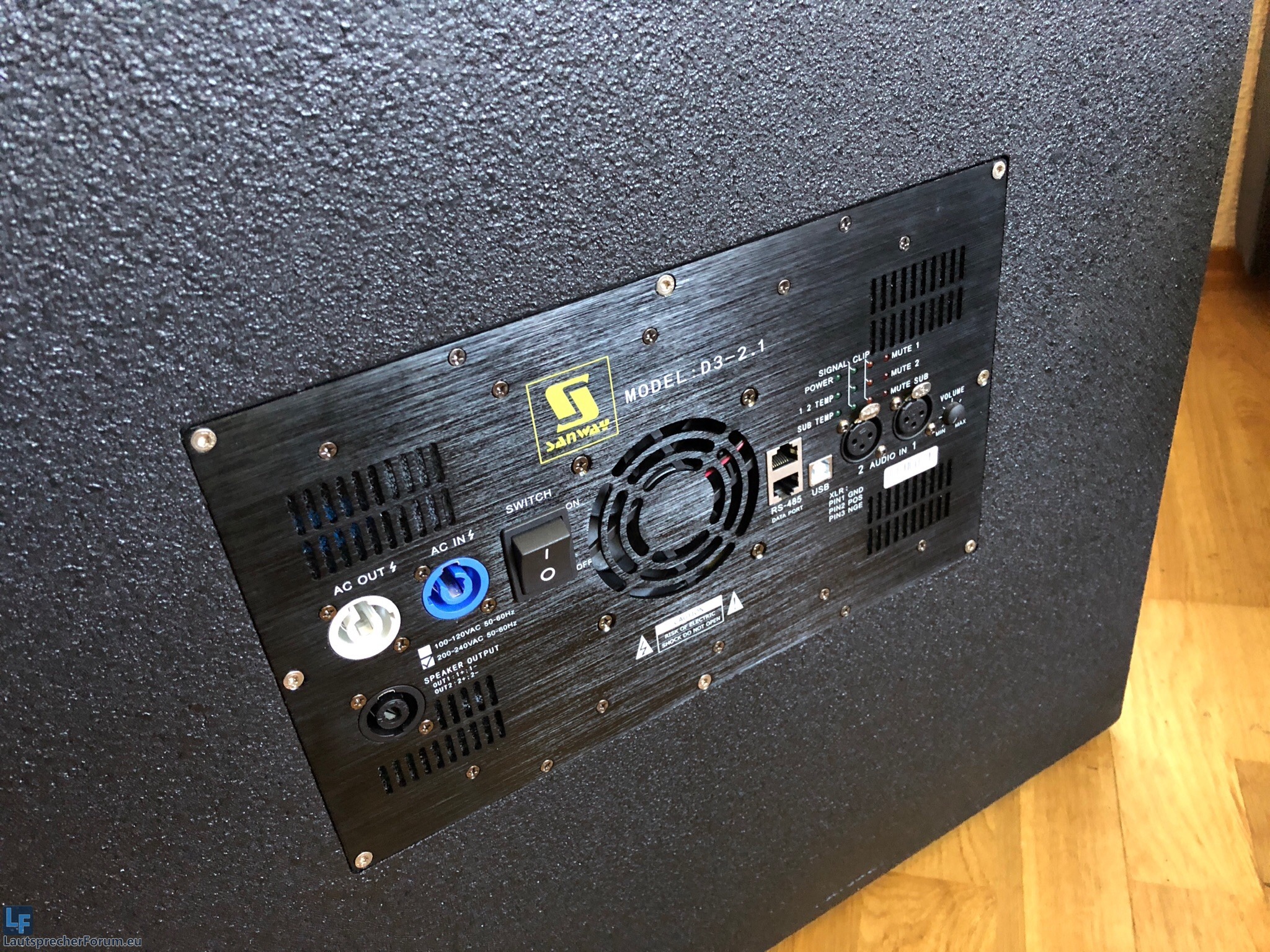

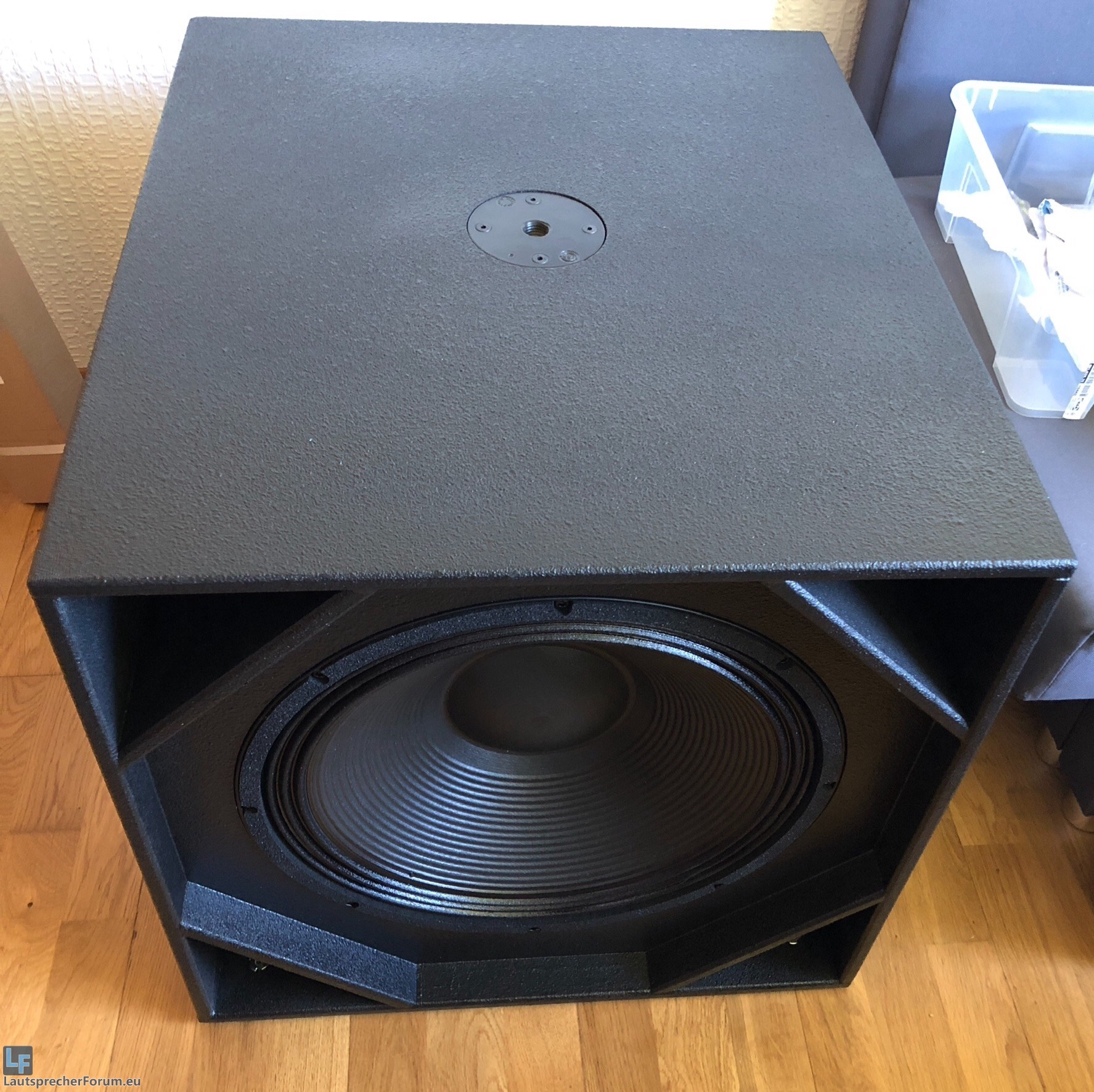

Beitrag von Birdman »
pysos hat geschrieben: 23. Dez 2020 16:34 Wenn man auf reine Infraunterstützung setzt kann man sich auch mal den B&C Sub 18 anschauen dann auch mit B&C SW100,
da geht dann einfach nochmal deutlich mehr untenrum...
Wenn man doch den Achenbach mit 35Hz wegen dem LOOK bevorzugt empfiehlt sich der 18 SW 115
LG & Frohes Fest
Habe den großen Achenbach mit 35hz-Tuning und 18SW100 als Aktivversion gebaut und bin damit sehr zufrieden. Der läuft mit einer Sanway D3-2.1 und 8“/1“ als 2.1 System. Getrennt wird bei 80hz.
Birdman
Für diesen Beitrag von Birdman bedankte sich:
#54
Beitrag von pysos »
Sauberes System - sieht fein aus. :top:
Aber warum trennst du mit den 8er Tops (sind die closed?)so tief?
