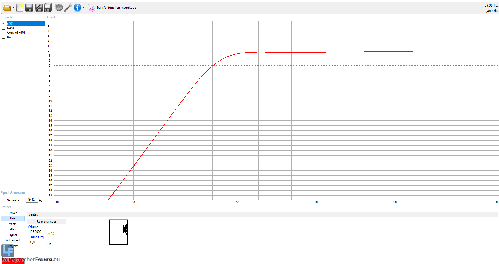

Habe eine Gehäuse das netto 135 Liter hat, und eine Tuningfrequenz von 39Hz.
Jetzt versuche ich als Anfänger zu Simulieren :shock: das Chassis von RCF LF18X401.
Was sagt euch dieser Frequenzgang :rolleye:
Vielen Dank für die Mühe. :toptop:
Beitrag von haxxe »
Gegenfrage, was sagt er dir?
Beitrag von alexfruehling »
Das der Frequnezgang Linear ist, aber nicht sehr tief Spielt.

135,000 m³ sind knapp an den 135l vorbei. Wobei mich hier die Angabe in m^3 etwas verwirrt - ist das tatsächlich so angegeben? Das sind doch normal Liter...
So sieht bei mir die 135l netto bei 38,8 Hz in 4 Pi aus. Ob einen die Überhöhung und der leichten Einbruch um 80 Hz stört...
Ich hab mir das nicht wirklich genauer angeschaut, aber evtl. spielt das Ding in mehr Volumen und/oder höher getuned lauter.
Die Frage ist auch, wie die Ports aussehen und ob die irgendwann mit Pusten anfangen.

Die Abstimmung gibt einen gut handlebaren Subwoofer mit ca. 50 x 60 x70 cm,
der klassiche "Controller" BR wie man ihn von den großen Herstellern kennt.
Ich hatte mal auch mit dem 18X401 mehrere Protos gebaut un vermessen,
war 150l netto mit 38Hz und 42Hz Varianten. Die 38Hz-Version hat besser gefallen (allen die ihn gehöhrt haben)
Somit sollte 135l / 39 Hz gut passen klanglich.

alexfruehling hat geschrieben: 26. Dez 2020 15:50 Das der Frequnezgang Linear ist, aber nicht sehr tief Spielt.
Was erwartest du denn bei einer Tuningfrequenz von 39Hz? Der -3dB liegt knapp unter 40Hz, gemessen am Output im relevanten Bereich. Das passt für mich gut zu 39Hz Tuning.
