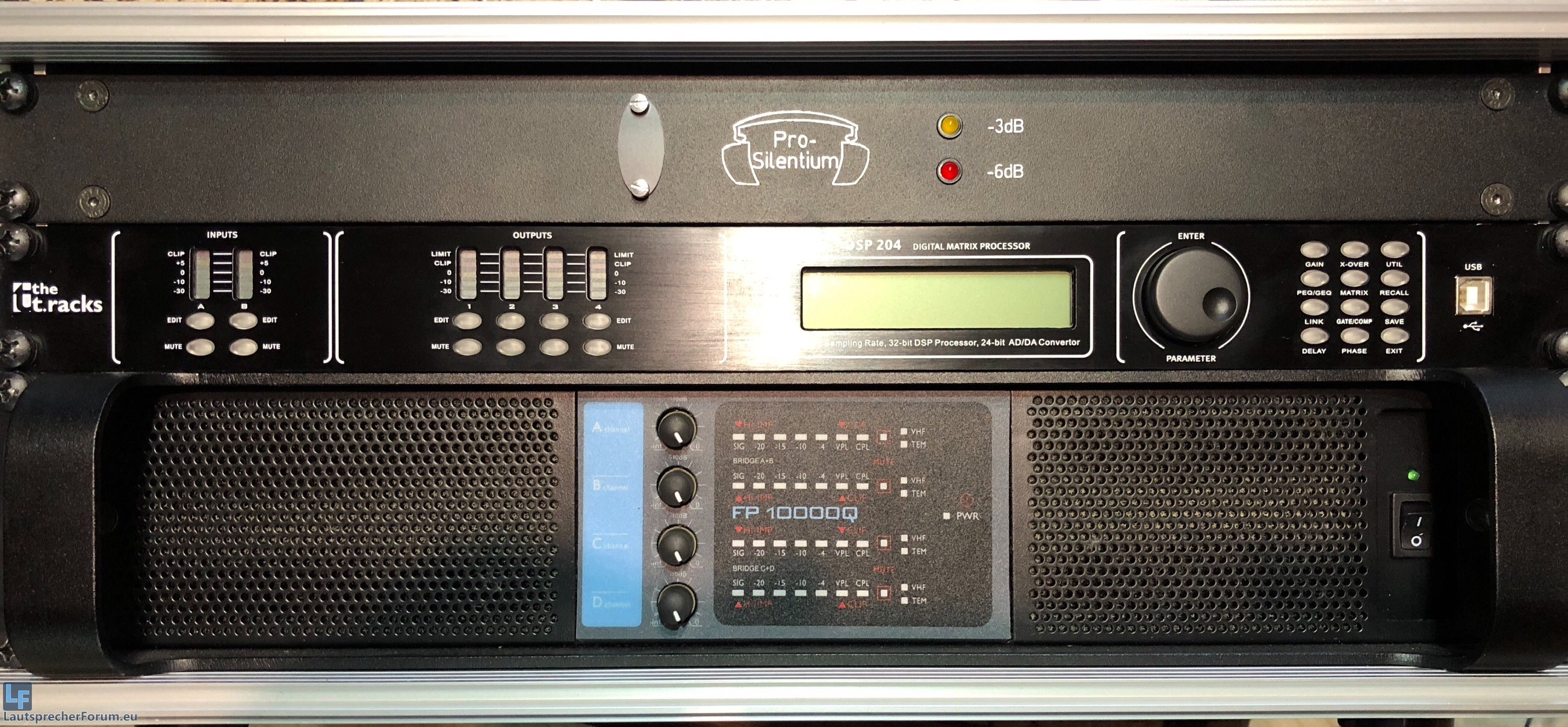

Hier mal kurz zur Orientierung wie ich das gelöst hab:
Kleine Racks mit 1xfp10 oder Tsa und Dsp haben Powercon IN und Out wenn davon mal 2 auf einem haufen stehen und da nicht Vollgas gefahren wird sondern nur Sprache /leise Musik usw. schleif ich die auch einfach mit Powercon durch und steck sie an eine Schuko.
Mein „großes“ Rack mit Proline 3000, Tsa4000 und Dsp hatte bisher einen Verteiler mit Cee16 Stecker auf 6 mal Schuko. Wenn Cee 16 vorhanden ganz praktisch und für so mitellgroße Sachen auch völlig ausreichend da vorne noch ne Schuko mit dran ist und man da das restliche gedöns (dj Kram, amp für delay, paar led pars usw...) mit einstecken kann und alles einigermaßen sauber auf 3 Phasen Verteilt hatte.
Allerdings ist halt ab und zu mal doch keine cee vorhanden dann musste ich das Zeug immer hinten im Rack ausstecken und in ne Mehrfachsteckdose umstöpseln. Soweit kein Problem, läuft auch an einer Schuko (natürlich dann nicht Vollgasfest!) aber halt nervig.
Da ich mir jetzt aber nen neuen Stromverteiler mit Powercon Outs vorne dran gebaut habe, hab ich jetzt in das Rack zwei Powercon In gebaut.
Auf dem ersten Powercon In hängt die Tsa4000, der Dsp und eine Powercon Out. Auf dem zweiten Powercon In die Proline.
Wenn Vollgas gefahren wird bekommt das Rack 2 mal ne Powercon Zuleitung vom Verteiler.
Wenn ich es mal für was kleines oder nur zum was testen einstecke wird einfach mit nem kurzen Powerconkabel der zweite Eingang von dem Out vom ersten versorgt.
Nochmal zum Thema zurück. Die Proline und die tsa liefen mit 4subs/2tops schon öfters mal zusammen an einer Schuko und haben dabei nie Probleme gemacht. Also würde ich in deinem Fall da einfach einmal Powercon In dran machen und fertig;)

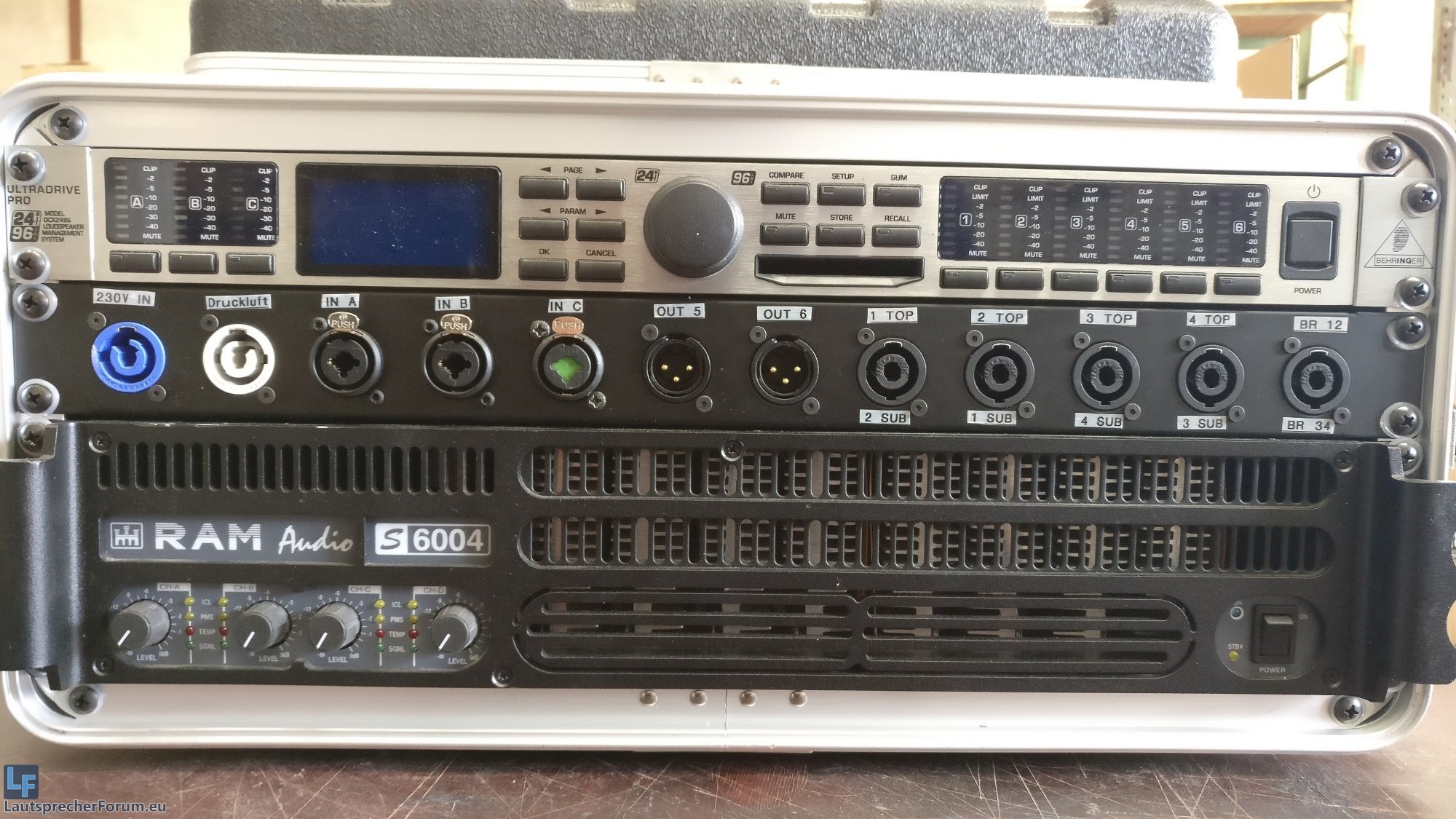

Ich bin auch der Fan von Powercon an den Racks und eben ein separaten Stromverteiler mitschleppen, damit ist man wesentlich flexibler.
Ich habe idR. 2-3 Stück Ram Audio S6004 an einer Phase und hatte damit bisher noch keine Probleme,
somit gehe ich von aus, dass die E800 nen Duppen hat.
Als Verteiler gleich einen 32er CEE nutzen und dann einen 16er CEE - 32er CEE Adapter mit in's Verteiler-Rack legen.
Aber hier bitte immer nachprüfen (auch wenn eigentlich Standard), ob die 16er CEE Dose vernünftig abgesichert ist, wenn ja, ist das mit dem Adapter kein Problem,
handhabe ich genauso im Notfall. Ansonsten habe ich noch'n CEE 16-Schuko Verteiler.

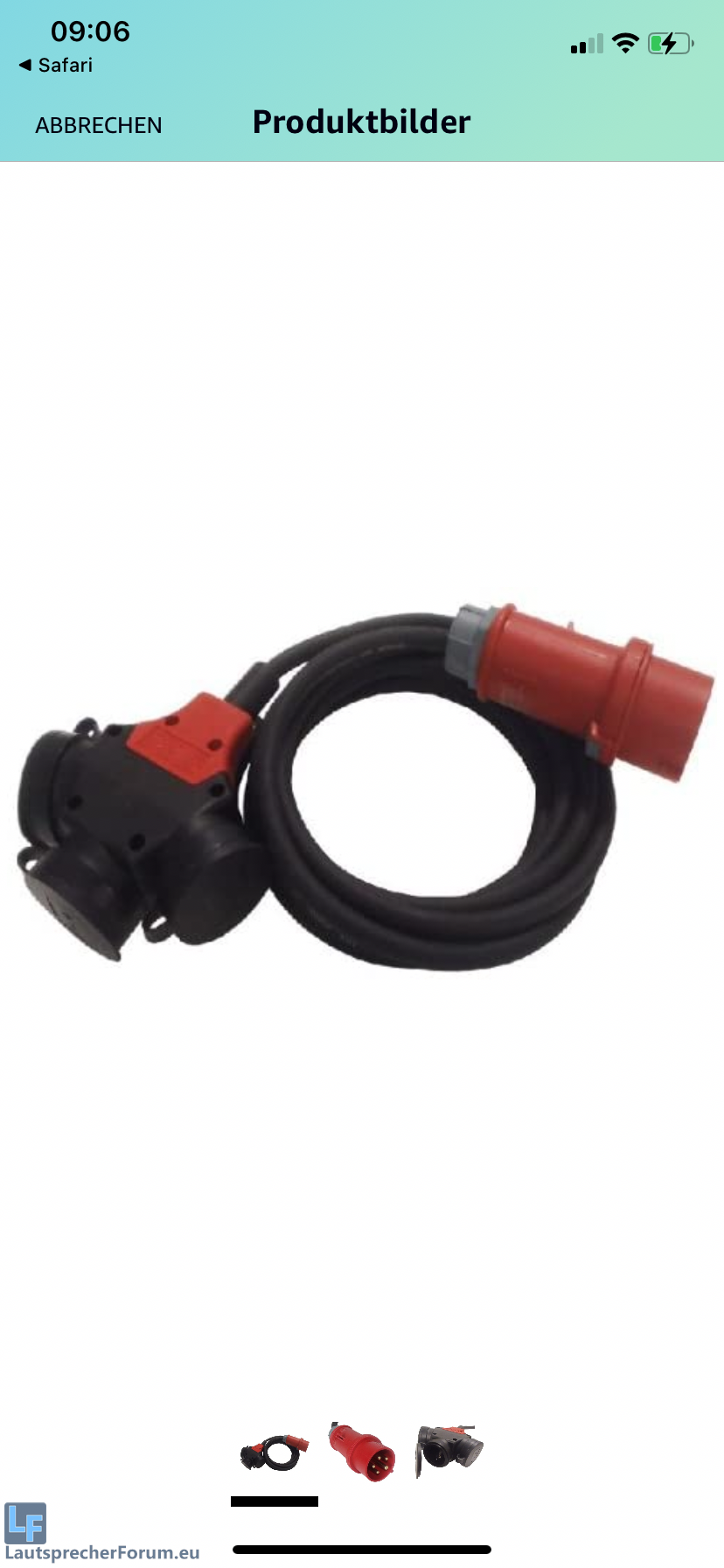

Was man noch machen kann, ist einen kleinen 16er CEE-Schuko-Würfel zu kaufen, falls man B-Automaten in der Location hat,
is eh sinnvoll PA, FOH, Licht, Bühne auf eigene Phasen zu legen. Und dann verteilt man lieber ganz woanders als im Amprack
Das mit den 20A ist für uns eigentlich nicht relevant.
WENN, dann könnte man ne 32er Zuleitung nehmen und in den Verteiler einen 20er Automat stecken, sofern man sowas bei uns findet.
Ansonsten gibt's auch 32er Powercon, die hatte ich früher im fetten Class AB Amprack.
Dennoch, Powercon gehört wie ich finde an alle Ampracks, In und Out.
Das ist ne vernünftige Verbindung.
Ich handhabe das so:
Ich nehme eine 6er Schukoleiste, teile die Leitung in der Mitte.
Die Leitung mit Dose kommt an Powercon In, die Leitung mit Schuko kommt an Powercon Out.
Die Leiste liegt dann im Amprack hinten und alle Geräte, wie auch Powercon Out werden reingesteckt. Fertig
Wichtig:
Amprack von hinten, mit z.B. Lüftungsgittern, verschließen, dann zählt das Amprack als ein geschlossenes Gerät,
dann muss man sich kein Stress mit dem Powerconanschluss (von hinten) machen und bei DGUV V3 muss nur das gesamte Rack statt alle Einzelgeräte geprüft werden.

Was ich jetzt bei einem Rack gemacht habe und bei allen machen möchte:
Powercon In/Out hinten samt 1-2 Schukodosen in die Rückblende.
Das finde ich total praktisch.
Habe oft 2-3 Ampracks dabei, die bekommen 1x Powercon-Zuleitung,
dann wird per Powercon von Rack zu Rack geschleift.
Und bei kleinen Geschichte habe ich dann gerne noch Stagebox oder Funkgeschichten auf dem Amprack stehen,
deswegen noch Schuko hinten rein, dann hab ich da keine Mehrfachdosen mehr rumfliegen.
Zur Info:
Ich nutze keine großen Ampracks, sondern nur mehrere 4HE Kunststoff-Racks, jeweils mit nur einer 4-Kanal + DSP dazu,
ist für mich so sehr flexibel und decke damit große VA bis mini Privatfeiern ab.

Als richtiger Stromverteiler würde mir an dem Teil ne Cee16a Dose fehlen.Hobbypabastler hat geschrieben: ↑28. Dez 2020 13:33 Würdet ihr dann ein Strom Rack mit etwa so einem Gerät https://www.thomann.de/de/botex_psa_322_s.htm und noch ner Anschlussblende (mit Powerkon und Schuko) zusammenstellen oder einfach einen Baustromverteiler?
Aber cee32 brauchst du eigentlich nur bei größeren Va‘s da wären mir alleine schon die dicken kabel zu unhantlich zum immer rum schleppen und ne Cee32 dose findet man auch nicht in jeder Garage.
Für kleine Sachen oder mal Strom in die Truss wenns mehr Licht ist finde ich so ein 3fach SchukoVerteiler mit 15m Kabel und Cee16 Stecker ideal:

Ich mach die Powercon bei mir immer in die Anschlussblende da halt so wieder ein HE gespart ist und auch günstiger.
Verschließen musst du das Rack nicht unbedingt, es muss halt ein zugelassener Berührungsschutz an den Kontakten gewährleistet sein.
Aber Racks hinten zu verschließen macht wenn die Anlage auch an Selbstabholer vermietet wird auf jeden fall sinn, weil da gibts genug so Experten die wenn was nicht funktioniert erst mal hinten alle Stecker ziehen und dann kein plan mehr haben wo was hingehört.

Hier 32er CEE bitte IMMER vorher durchmessen, denn da gibt's gerne den sogenannten Bauerndrehstrom (Bereich 3L+PE, 6h) teils an üblichen 5 Poligen CEE, statt der eigentliche 4 poligen.
Ruckzuck haste im schlimmsten Fall 400V druff oder sonstige Späße (IdR. teils sich's je nach Belastung der Phasen auf)
Alleine deshalb würde ich hier schon einen externen Stromverteiler nutzen, am besten mit einer Lampe/LED pro Phase,
klemmste an, eine Leuchte ist aus oder heller = nix weiteres anklemmen. Hier fehlt nämlich der Nullleiter N.
Kurzum: Duspol oder MM mitnehmen und vorher immer alles messen.
Wenn's Rack von hinten zu ist, sehe ich eigentlich kein Problem Powercon anzuklemmen.
Flachstecker auf die Litzen und ordentlich vercrimpt und gut is, wenn das Rack hinten zu ist, benötigt man auch keine Tüllen und nix, SCDR kann man sich sparen.
Dennoch mache ich immer Schrumpfschlauch drüber, nen großen, dann nen kleinen, das dient wenigstens als minimale Zug- und Rüttelentlastung
Eine Zugentlastung ist optional und kein Muss, jedenfalls bei geschlossenem Rack.
Ist das Rack von hinten zu, ist das ganze Amprack ein einzelnes Gerät, wie jedes andere Elektrogerät auch.
Ich selbst mache fast nie Zugentlastungen in meine Racks und hatte noch nie Probleme, die Kabel werden ja auch nicht mehr angefasst
Allerdings mache ich dann gerne die Strippen zu 2 Bündeln und per Kabelbinder irgendwo nochmals fest,
z.B. an den Rückseitigen Rackohren der Endstufe (Rechts Strom, Links XLR). Oder zumindest alle Strippen jeweils miteinander verzurrt.
Ansonsten nimmt man eine Blende mit Zugentlastung, oder baut eine optionale mit dran, z.B. Penn Elcom R1268/XU-CTB.
Die Strippen werden hier einfach per Kabelbinder fixiert.
Schon tausendfach erlebt wenn da einer auf den Festen was anschleppt.

Find ich gut. Mache das ähnlich, allerdings finde ich die Verkabelung an der Front - auch wenn das der Standard ist und ich es anfangs auch so verbaut hatte - immer etwas unpraktisch...
