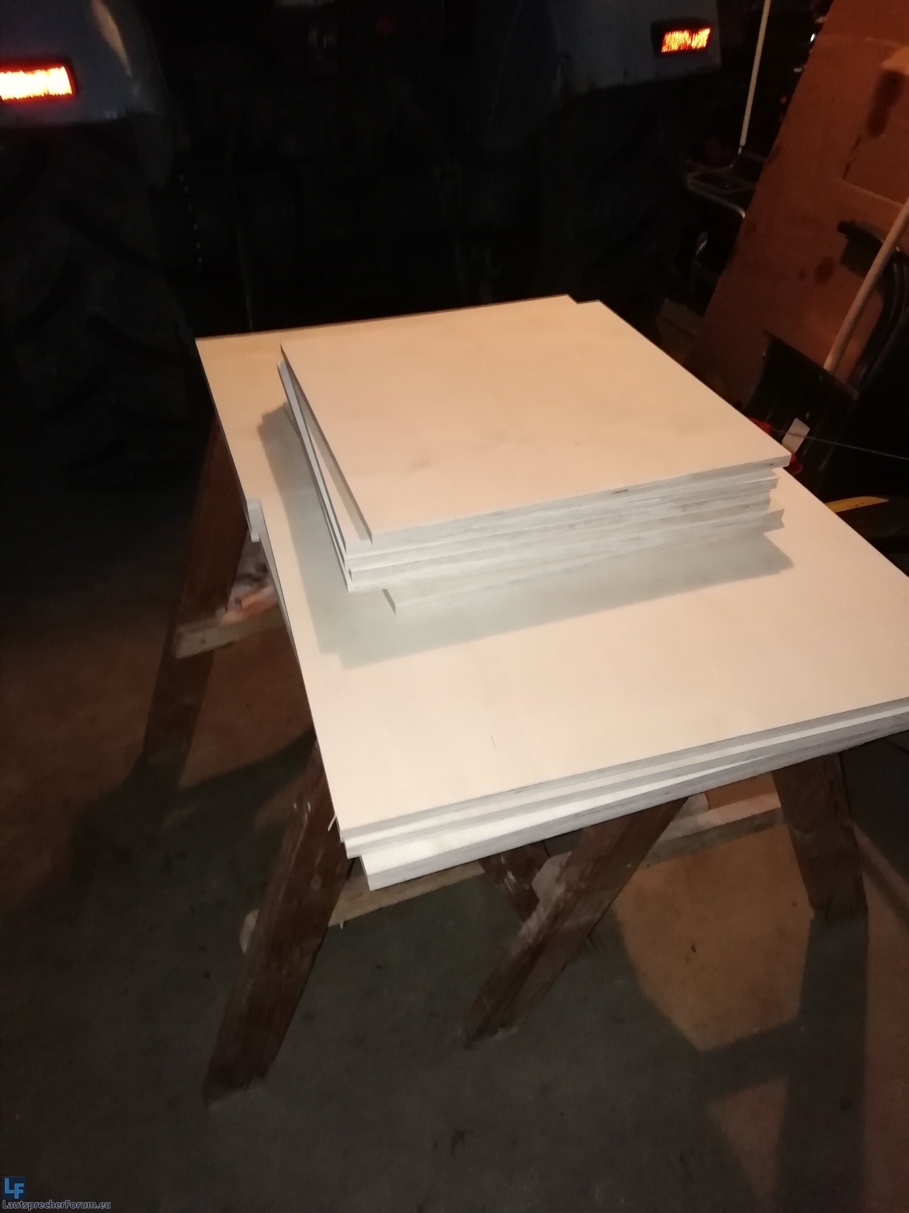

So
Ich bin Heute auch mal ein bisschen weiter gekommen und habe die Platten schonmal zusammengeschnitten.
Ich hoffe das mit dem Bild funktioniert jetzt
Ich mache jetzt die Tage noch die Br Ports (das wird ein Spaß) und dann geht es ans zusammenbauen.
Ich habe auch vorgestern bei Thomann noch Kleinteile bestellt die sollte die Woche auch noch kommen.
Wie macht ihr das als erst die Br Ports oder als erst der Griffkasten?

Kasten und gucken wo der Port hinsoll, vor allem bei Eckports. Hatte damals die Eckports nicht bedacht und dann war da ein Stück Griff im weg...Hobbypabastler hat geschrieben: ↑29. Dez 2020 23:50 Wie macht ihr das als erst die Br Ports oder als erst der Griffkasten?

Als Anfänger würde ich zuerst eine Seite hinlegen, die Schallwand vorne dran halten, dazu den Deckel der Boden, Ports auflegen und dann alles innen anzeichnen.
So kann nix schief gehen mit den Griffen.
Ist bereits alles im Plan eingzeichnet, kann man sich das sparen.
Rein vom Bau her würde ich ähnlich vorgehen.
Erst alles sägen und Fräsen, dann Seitenwand hinlegen, Boden, Deckel, Rück und Front drauf, 2te Seite drauf.
Dann durch den Bafflecut die Ports anbringen, danach die Verstrebungen und Griffkäsen.
PS: Welcher Bass wird's denn jetzt?

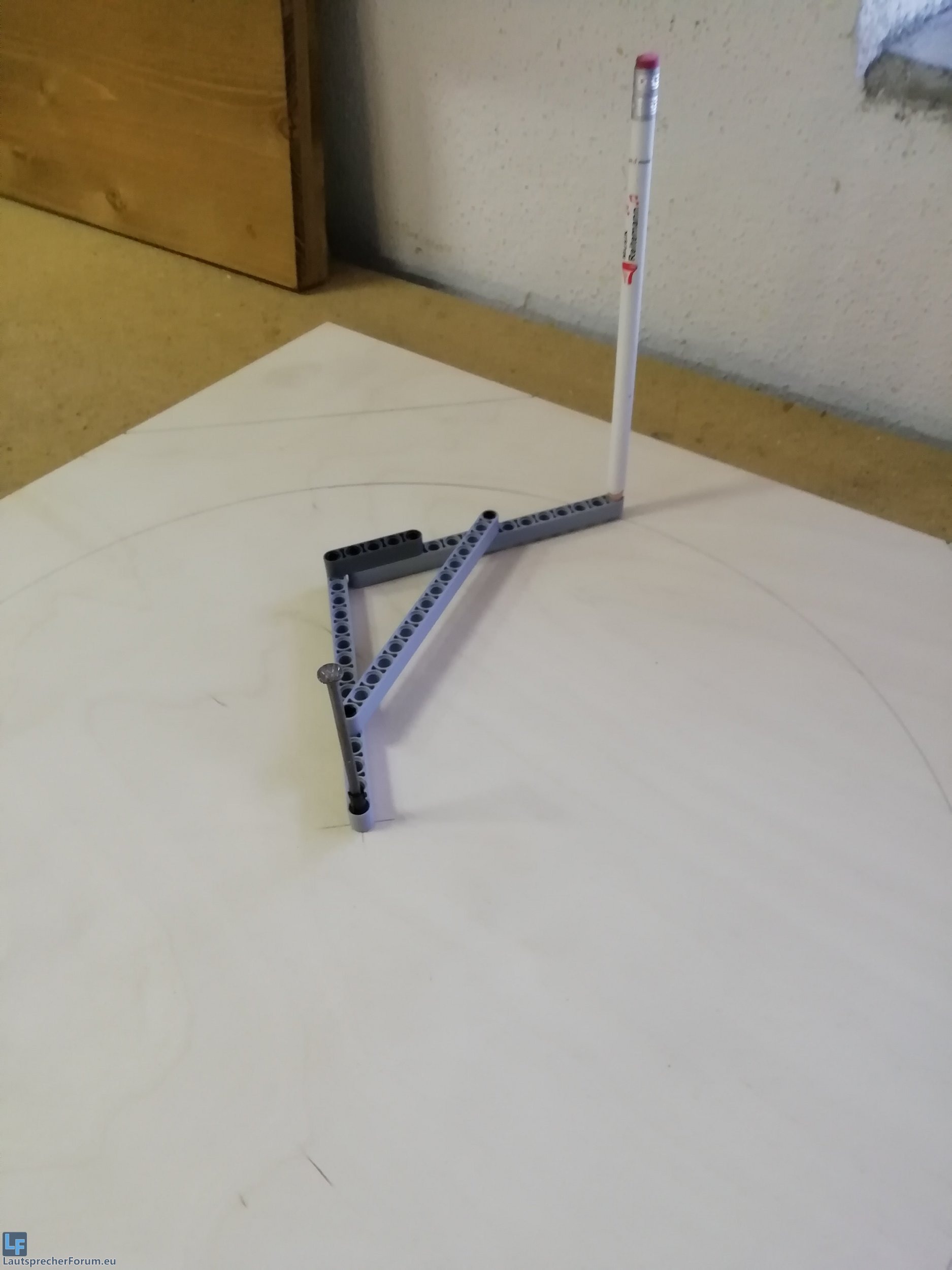

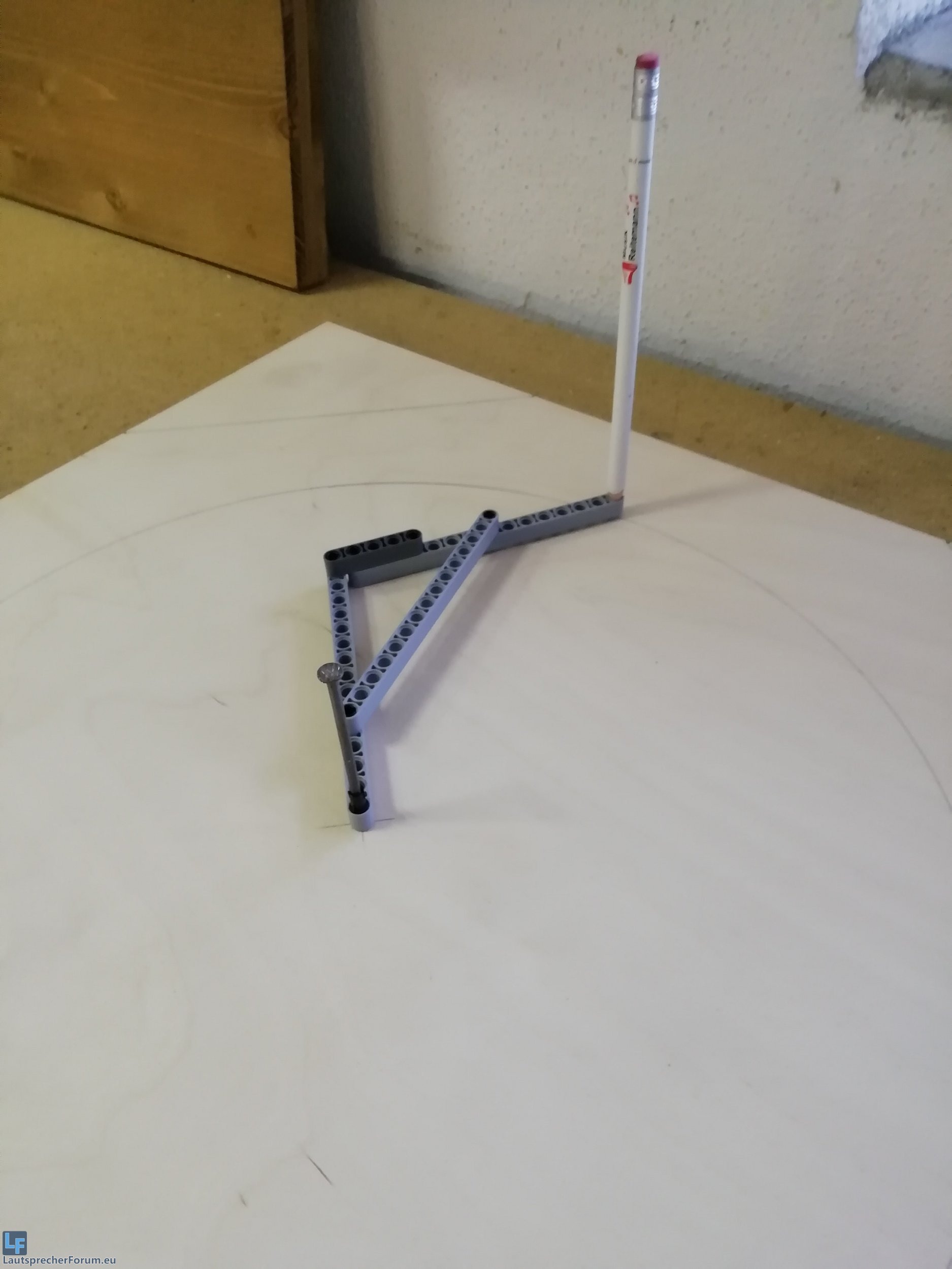

Heute nachmittag ist es auch vorwärts gegangen.
Ich hatte kein Zirkel da. Dann war ich etwas kreativ und hab kurzerhand drei alte Lego Technik Teile zweckentfremdet und passend eingestellt. Ich muss sagen hat sehr gut funktioniert besser als wie ne Schnur mit nem Stift (hab ich auch Probiert).
Soweit ist jetzt alles angezeichnet und wird mit der Tischkreissäge weiterverarbeitet.
