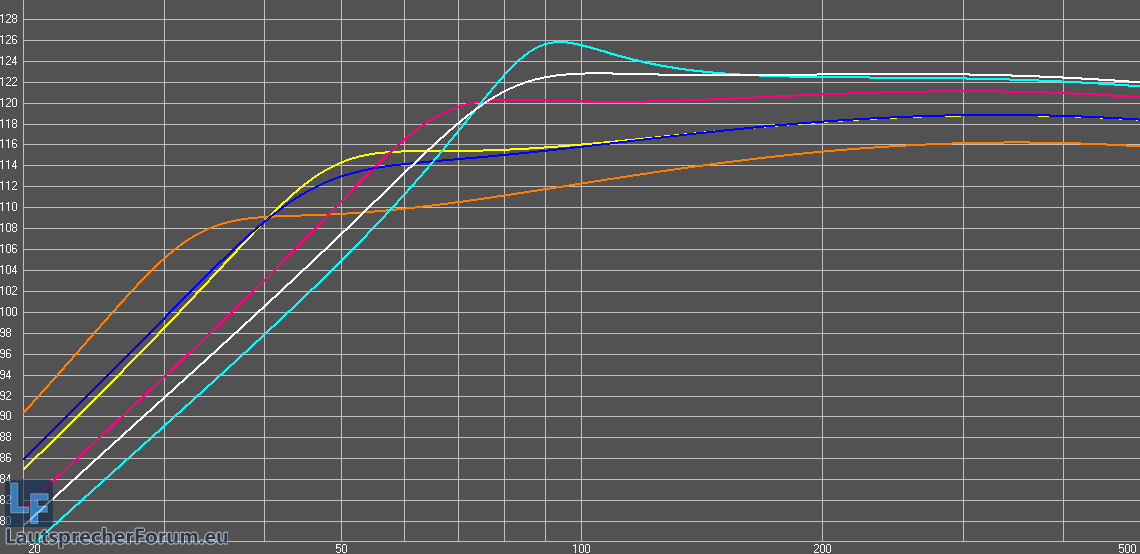

80L finde ich etwas viel, das wird totale Verschwendung
Hier muss man für einen flachen Verlauf schon bei 38Hz tunen, besser wäre sogar 35Hz.
Das kostet Pegel (bei 50Hz ca 87dB 4pi) und richtig MaxSPL, da man ab 170W schon am Xmax kratzt, somit sind nur noch 109-110dB max drin.
"Verschwendung" wäre aber bezüglich des Tiefgangs, so getrennt, dass man einen flachen Verlauf von 31Hz-128Hz (-3dB) erhält,
verschwendet man meines Erachtens haufenweise Pegel, da unterhalb der fs sowieso nix los ist, bzw. man nur noch unkontrollierte Pappenbewegung, statt sauberes Signal erhält.
Heißt man hat hier knapp 15-20Hz mit denen man nix Dolles anfangen kann, außer, dass sie in der Messung schön aussehen
Mit 60L@49Hz landet man bei -3dB 45Hz und kann zumindest 300W reinpfeffern, MaxSPL ist dann ganze 5-6dB höher, sprich doppelter Pegel,
klanglich besser wären sicher 50L@45Hz, auch wenn's 1-2dB kostet.

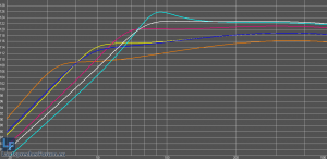

| Simu: | 1x 12W750 |
| Hellblau | Pseudo-Fullrange 50L |
| Blau | Fullrangebox per DSP anschubsbar 50L |
| Weiß | Typisches Topteil/MuFu, erst hier sind volle 650W drin. 33L |
| Pink | Reiner Kickfiller 45L |
| Gelb | Sub/Kickfiller mit 60L@49Hz |
| Orange | Verschwendung mit 80L@35Hz |
| Info | Simu bis jeweils Xmax 6mm |

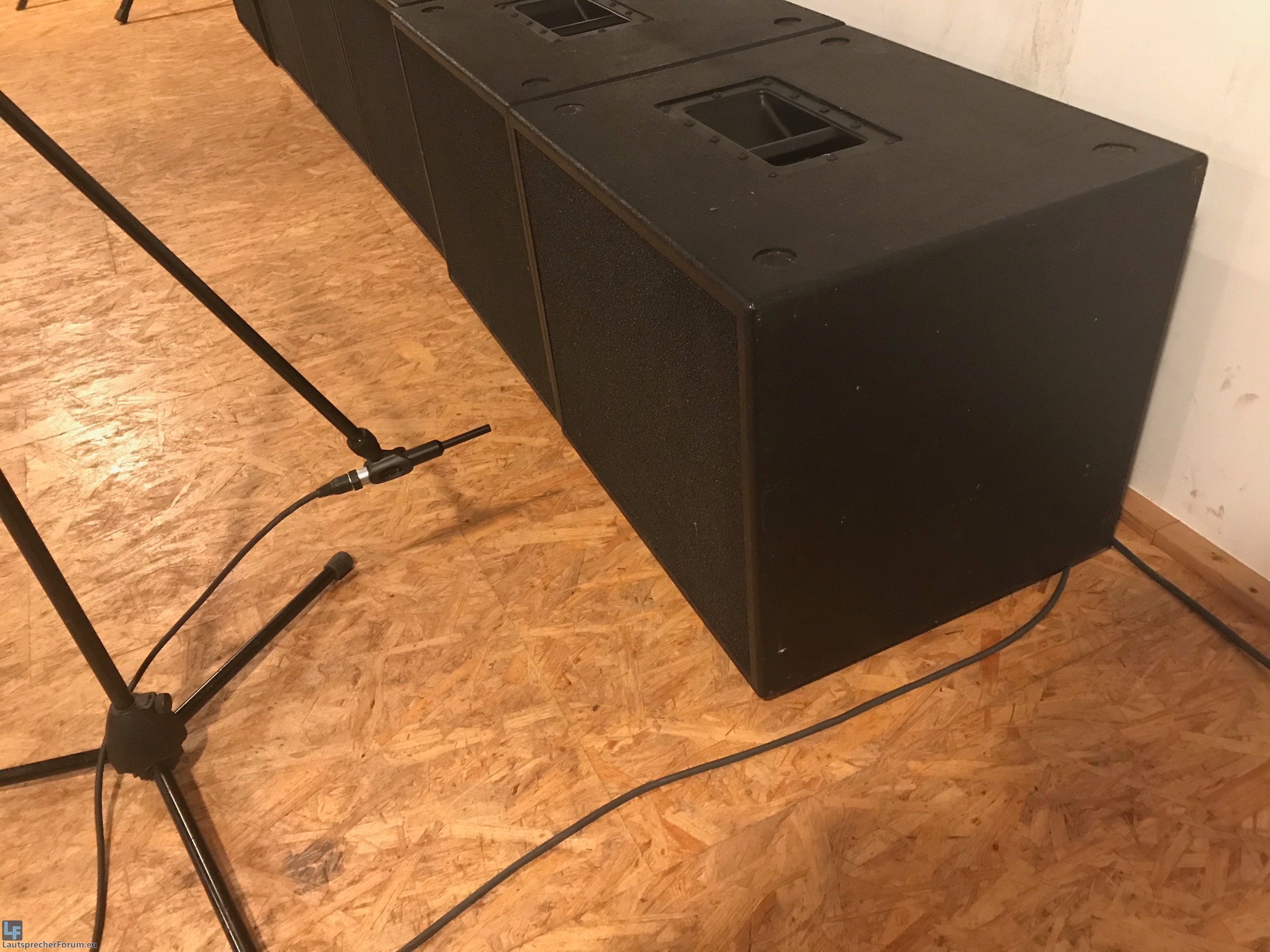

Ich habe 15er in betrieb ( ich sage mal noch nicht welche )... ... ja jeder findet seinen Eigenen Lautsprecher Boxen am tollsten und besten und wenn da noch ein toller Name drauf steht sind die eh über jeden zweifel erhaben
Diese 15er haben nun, laut Simu, noch mal viel schlechtere MaxPower Ergebnisse ( 120W statt der beworbenen 700W )
Jetzt zur Frage: Die Lautsprecher werden von mir seit Jahren mit entsprechend 700W befeuert. Die Simu sagt 120W in den entsprechenden Frequenzen. Was sagt mir nun das ganze ? Zerstört sind die Chassis nicht...

Ich habe die x!max BR115 ( ohne EX ) mit 15w700 bestückt. Könnt ihr mal schauen ob ihr auch nur 120Watt MaxPower raus bekommt ?
Jetzt gebe ich ab an euch.

Da ich mir sowas im Selbstversuch besser vorstellen kann, hab ich mal die Meßorgel angeworfen.
Meine Annahme: Leistung soweit erhöhen bis die Verzerrungen zunehmen und somit ein Übergangsbereich sichtbar wird.
Naja. Letztendlich haben sich nur noch mehr Fragen aufgeworfen.
Beyer MM1 -> Presonus Firebox -> Macbook
Mikro wurde nur Quick and Dirty vor die Box drapiert. Abstand nicht mehr bekannt. Box steht mit Rücken direkt an der Wand.
Eine Box hat Nominal 8Ω und wird meist mit einer zweiten parallel Betrieben.
Darum gibt es Messungen für 4Ω und 8Ω. Das Messsignal wurde in 3dB erhöht.
Die Leistung habe ich indirekt über einen Stromteiler mit 1kΩ und dem nominellen Widerstand bei 100Hz errechnet ( also nicht zu genau nehmen ).
Hier noch die Messung:
https://www.dropbox.com/sh/90mhnrufhbso ... DnMga?dl=0
Ich habe Schwierigkeiten mit der Vergleichbarkeit.
Wenn man die Verzerrung in dBr anzeigen lässt kann man die 3dB Veränderung, in den Einzelmessungen, nachvollziehen.
In % Steigen die Verzerrungen auch mit der Leistungserhöhung.
Ist das ein Messfehler oder wie ist dies zu erklären ?
so und nun wetzt die Filetiermesser, ich bin über jede Kritik dankbar.

- Beiträge: 8859
- Bedankung vergeben: 344 Mal
Re: 12w750 für Subwoofer
Gude,
also mit .mdat kann ich nix anfangen
Aber deine Messposition ist suboptimal, erstens liegt das Mikro nicht am Boden und du bist hier schon lange im Nahfeld,
das wird null aussagekräftig. mit dazu kommt noch die Rückwand.
Ebenfalls stehen noch Bässe daneben, welche die Messung verfälschen, diese müssen mindestens kurzgeschlossen sein,
bei BR besser sogar noch weit weg gestellt werden.
Wenn was vernünftiges raus kommen soll, gehe raus in den Hof/Parkplatz, mindestens 4 Meter weg von der nächsten Wand und lege das Mikro auf den Fußboden in mindestens 1m Entffernung.
discodude
Themenstarter - Neuling
- Beiträge: 13
- Registriert: 5. Sep 2016 09:23
Danke für das schnelle Feedback.
Es wird ein paar tage dauern bis ich dazu komme.
.mdat wird von REW erzeugt. Dachte das haben die meisten weil Kostenlos.
Vielleicht kann dennoch jemand was zu der kontinuierlichen THD Erhöhung sagen. Messfehler?
