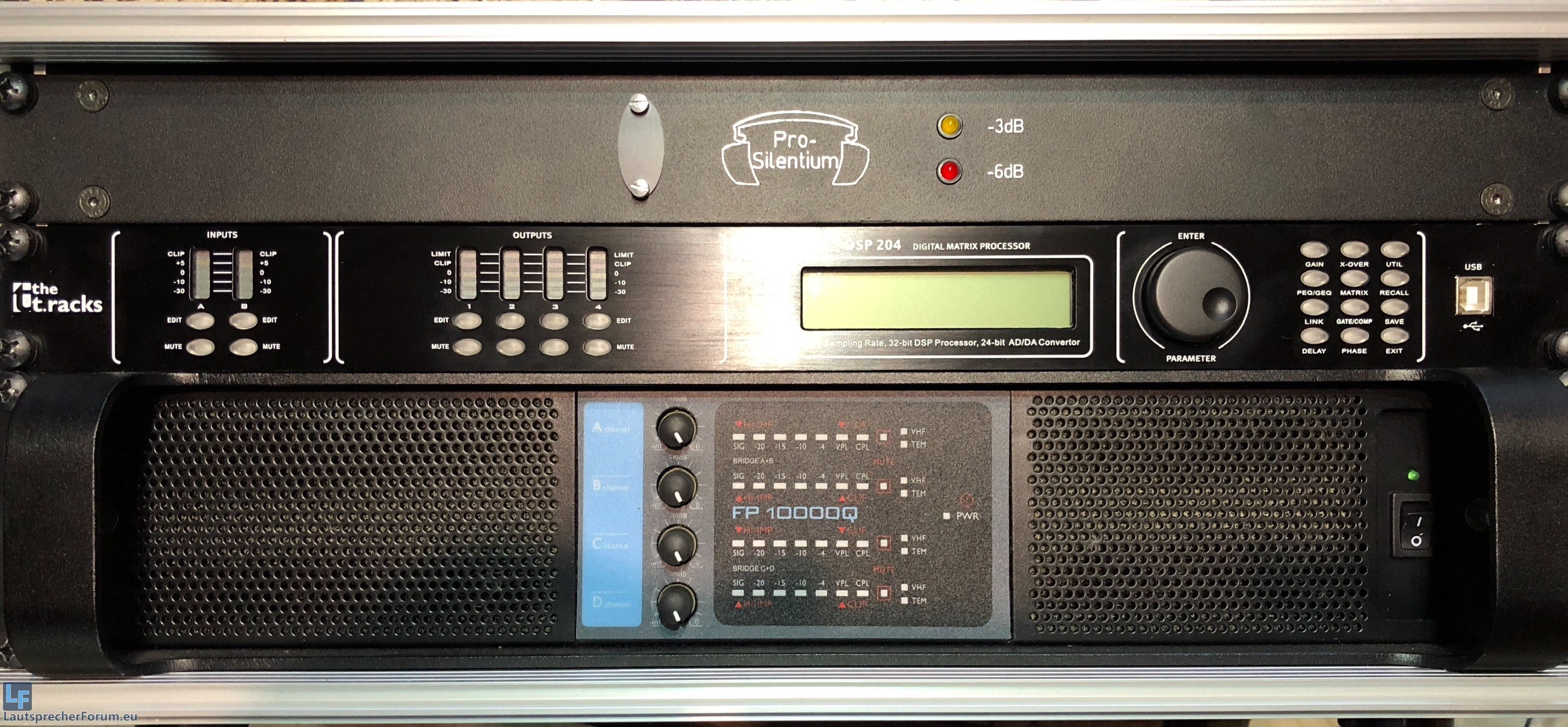

Hier mal kurz zur Orientierung wie ich das gelöst hab:
Kleine Racks mit 1xfp10 oder Tsa und Dsp haben Powercon IN und Out wenn davon mal 2 auf einem haufen stehen und da nicht Vollgas gefahren wird sondern nur Sprache /leise Musik usw. schleif ich die auch einfach mit Powercon durch und steck sie an eine Schuko.
Mein „großes“ Rack mit Proline 3000, Tsa4000 und Dsp hatte bisher einen Verteiler mit Cee16 Stecker auf 6 mal Schuko. Wenn Cee 16 vorhanden ganz praktisch und für so mitellgroße Sachen auch völlig ausreichend da vorne noch ne Schuko mit dran ist und man da das restliche gedöns (dj Kram, amp für delay, paar led pars usw...) mit einstecken kann und alles einigermaßen sauber auf 3 Phasen Verteilt hatte.
Allerdings ist halt ab und zu mal doch keine cee vorhanden dann musste ich das Zeug immer hinten im Rack ausstecken und in ne Mehrfachsteckdose umstöpseln. Soweit kein Problem, läuft auch an einer Schuko (natürlich dann nicht Vollgasfest!) aber halt nervig.
Da ich mir jetzt aber nen neuen Stromverteiler mit Powercon Outs vorne dran gebaut habe, hab ich jetzt in das Rack zwei Powercon In gebaut.
Auf dem ersten Powercon In hängt die Tsa4000, der Dsp und eine Powercon Out. Auf dem zweiten Powercon In die Proline.
Wenn Vollgas gefahren wird bekommt das Rack 2 mal ne Powercon Zuleitung vom Verteiler.
Wenn ich es mal für was kleines oder nur zum was testen einstecke wird einfach mit nem kurzen Powerconkabel der zweite Eingang von dem Out vom ersten versorgt.
Nochmal zum Thema zurück. Die Proline und die tsa liefen mit 4subs/2tops schon öfters mal zusammen an einer Schuko und haben dabei nie Probleme gemacht. Also würde ich in deinem Fall da einfach einmal Powercon In dran machen und fertig;)

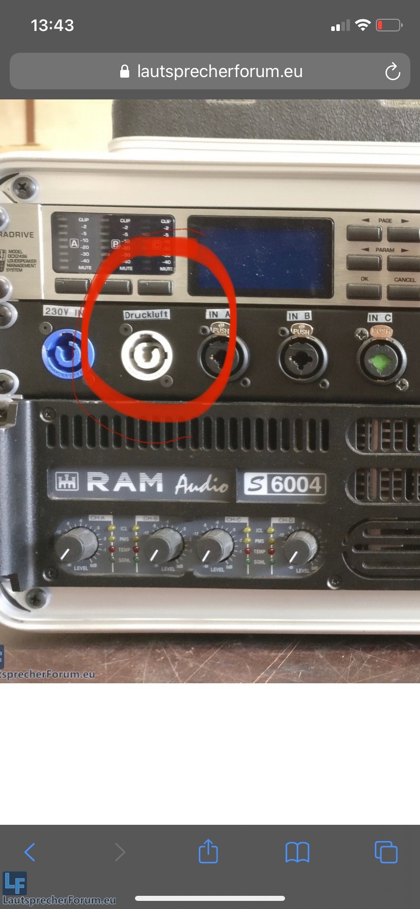

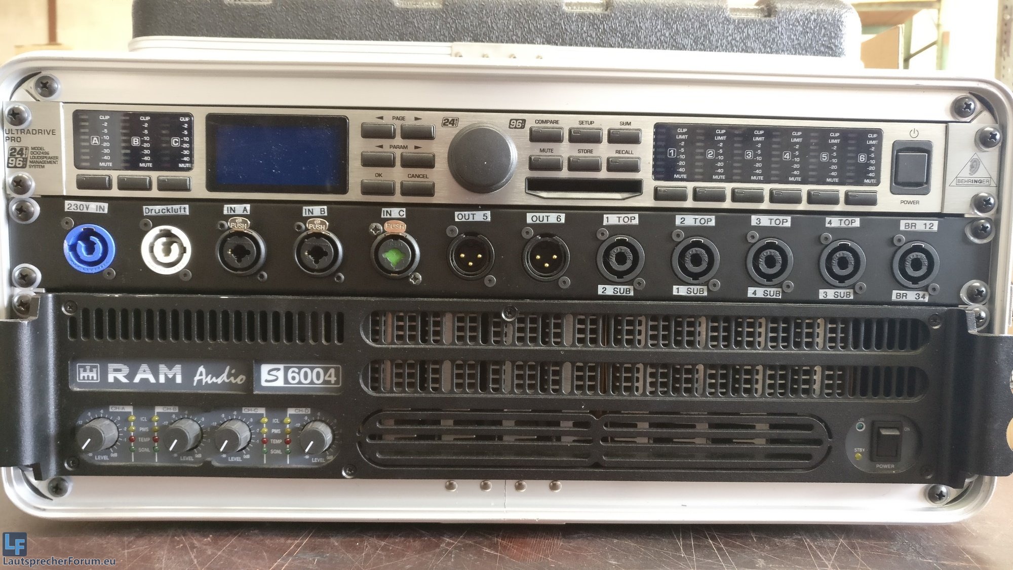

Ich habe idR. 2-3 Stück Ram Audio S6004 an einer Phase und hatte damit bisher noch keine Probleme,
somit gehe ich von aus, dass die E800 nen Duppen hat.

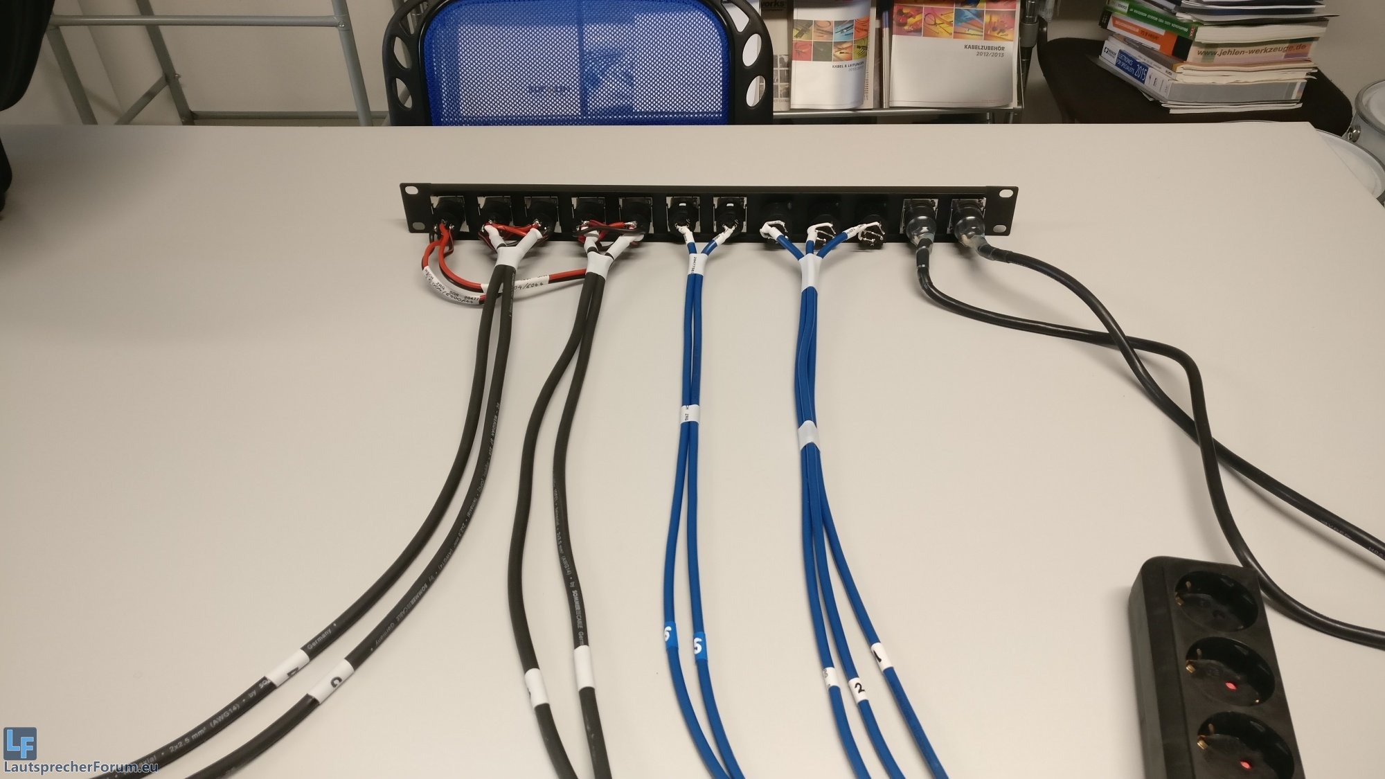

Ich handhabe das so:
Ich nehme eine 6er Schukoleiste, teile die Leitung in der Mitte.
Die Leitung mit Dose kommt an Powercon In, die Leitung mit Schuko kommt an Powercon Out.
Die Leiste liegt dann im Amprack hinten und alle Geräte, wie auch Powercon Out werden reingesteckt. Fertig 8-)

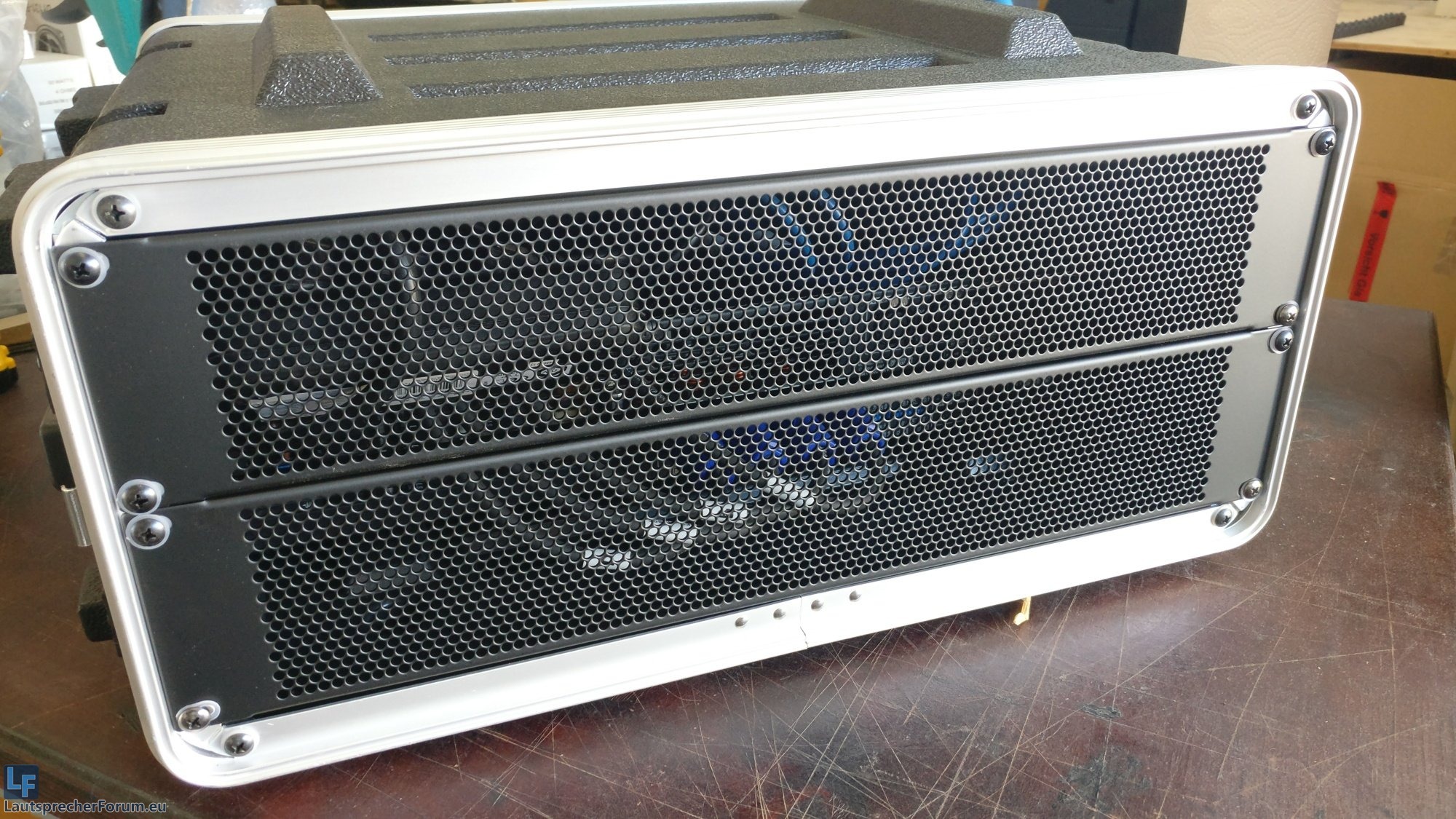

Amprack von hinten, mit z.B. Lüftungsgittern, verschließen, dann zählt das Amprack als ein geschlossenes Gerät,
dann muss man sich kein Stress mit dem Powerconanschluss (von hinten) machen und bei DGUV V3 muss nur das gesamte Rack statt alle Einzelgeräte geprüft werden.

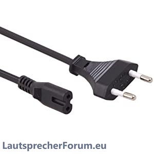

Nugget hat geschrieben: 28. Dez 2020 12:51 Für ne E800 würde ein 2A Stecker locker reichen (wenn es so etwas gäbe)
Na der Eurostecker mit Kleingerätebuchse C3 bis C8, mit 2,5 Ampere ;-) (Gibt's auch mit PE, nennt sich dann C5. Der Mickey-Maus-Stecker/Kupplung)
Beitrag von Nugget »
Dann vergiss was ich gesagt habe. Das ist ein Stecker bei dem ich mir noch nie die Spezifikationen angeschaut habe. Ich hätte gedacht irgendwann wird der Übergangswiderstand zu groß, als dass ein Stecker zugelassen wird, da im Falle eines Kurzschlusses dann möglicherweise der Stecker brennt bevor die Sicherung fliegt. Soweit ich weiß, ist dass bei zu dünnen Zuleitungen so geregelt.
Die Rasiererstecker (C1-C2) sind sogar nur 0,2A.
Da fackelt auch eher der Stecker/Buchse oder Zuleitung bevor'n Automat fliegt :D

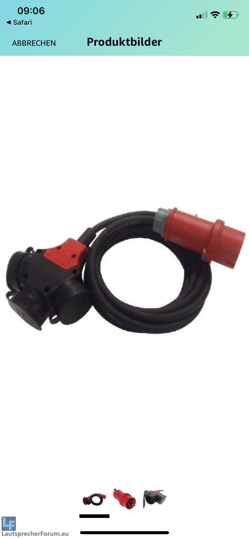

Würdet ihr dann ein Strom Rack mit etwa so einem Gerät https://www.thomann.de/de/botex_psa_322_s.htm und noch ner Anschlussblende (mit Powerkon und Schuko) zusammenstellen oder einfach einen Baustromverteiler?

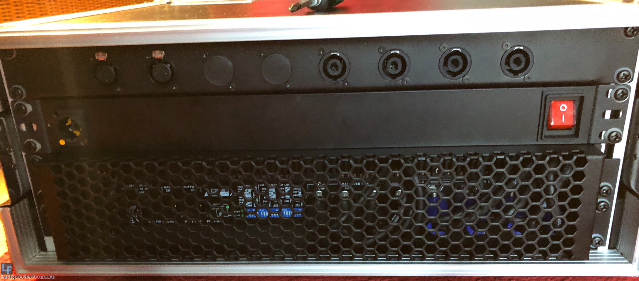

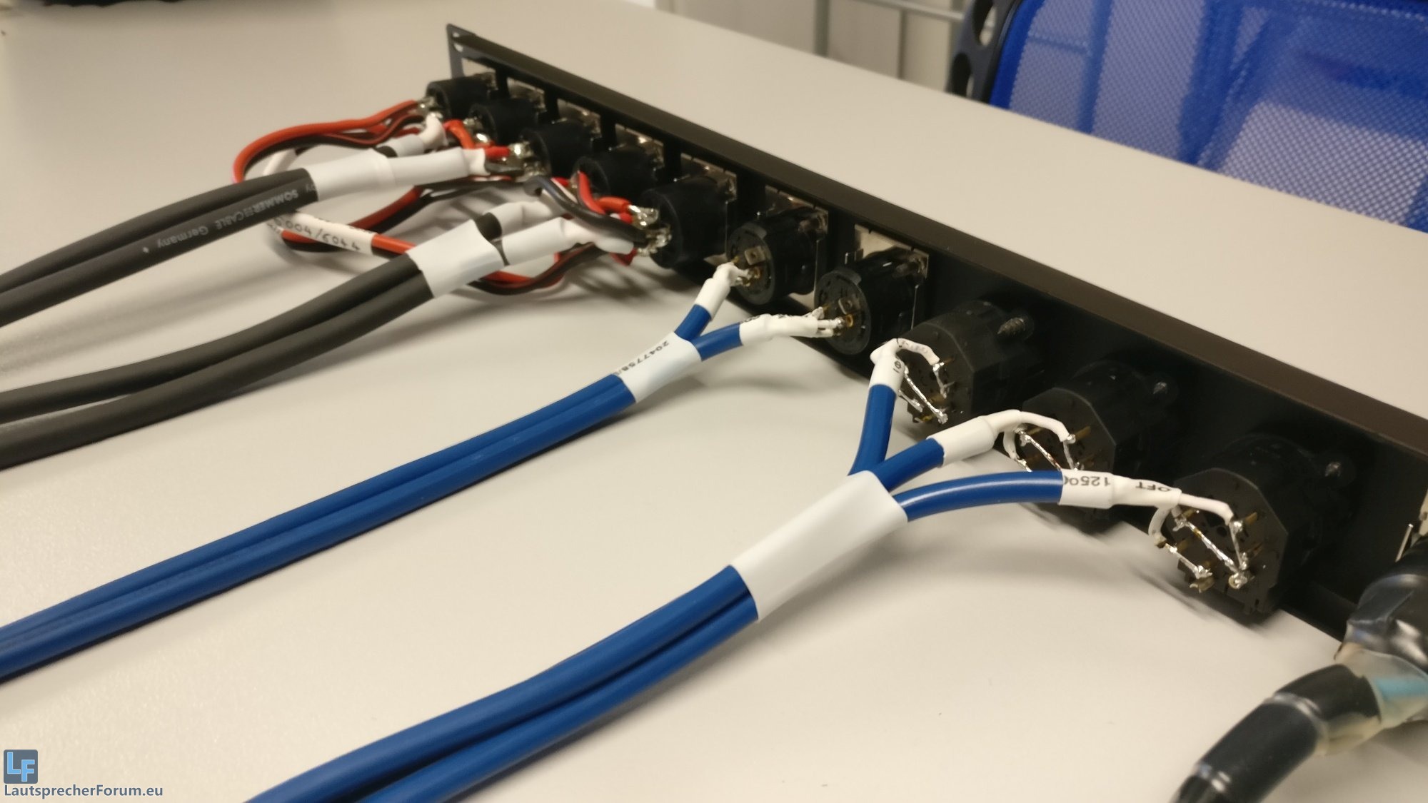

Was ich jetzt bei einem Rack gemacht habe und bei allen machen möchte:
Powercon In/Out hinten samt 1-2 Schukodosen in die Rückblende.
Das finde ich total praktisch.
Habe oft 2-3 Ampracks dabei, die bekommen 1x Powercon-Zuleitung,
dann wird per Powercon von Rack zu Rack geschleift.
Und bei kleinen Geschichte habe ich dann gerne noch Stagebox oder Funkgeschichten auf dem Amprack stehen,
deswegen noch Schuko hinten rein, dann hab ich da keine Mehrfachdosen mehr rumfliegen.

Hobbypabastler hat geschrieben: 28. Dez 2020 13:33 Würdet ihr dann ein Strom Rack mit etwa so einem Gerät https://www.thomann.de/de/botex_psa_322_s.htm und noch ner Anschlussblende (mit Powerkon und Schuko) zusammenstellen oder einfach einen Baustromverteiler?
Als richtiger Stromverteiler würde mir an dem Teil ne Cee16a Dose fehlen.
Aber cee32 brauchst du eigentlich nur bei größeren Va‘s da wären mir alleine schon die dicken kabel zu unhantlich zum immer rum schleppen und ne Cee32 dose findet man auch nicht in jeder Garage.
Für kleine Sachen oder mal Strom in die Truss wenns mehr Licht ist finde ich so ein 3fach SchukoVerteiler mit 15m Kabel und Cee16 Stecker ideal:

Die Powercon Buchsen werden mit Flachsteckhülsen angeschlossen und in die kann nur eine Litze gecrimpt werden, das heißt würde man an die Powercon Out nicht den Stecker (den man ja sonst eh weg schmeißt) machen müsste man noch ne Abzweigdose ins Rack schrauben.

Verschließen musst du das Rack nicht unbedingt, es muss halt ein zugelassener Berührungsschutz an den Kontakten gewährleistet sein.
Aber Racks hinten zu verschließen macht wenn die Anlage auch an Selbstabholer vermietet wird auf jeden fall sinn, weil da gibts genug so Experten die wenn was nicht funktioniert erst mal hinten alle Stecker ziehen und dann kein plan mehr haben wo was hingehört.

Wenn du kein übliches "All in One DJ-Rack" haben willst (wovon ich immer abrate),
würde ich da garnix mehr mit rein machen ;)
4HE: 2HE Amp, 1HE DSP, 1HE Blende. Fertig. (Oder eben 6HE mit 2 Amps)
Alles Weitere macht man einfach extern, so bleibt man flexibler und spart Platz.
Jaja ich weiß, mega schief geklebt, musst' schnell gehen ;)

Jobsti hat geschrieben: 30. Dez 2020 13:01 4HE: 2HE Amp, 1HE DSP, 1HE Blende. Fertig. (Oder eben 6HE mit 2 Amps)
Find ich gut. Mache das ähnlich, allerdings finde ich die Verkabelung an der Front - auch wenn das der Standard ist und ich es anfangs auch so verbaut hatte - immer etwas unpraktisch...
