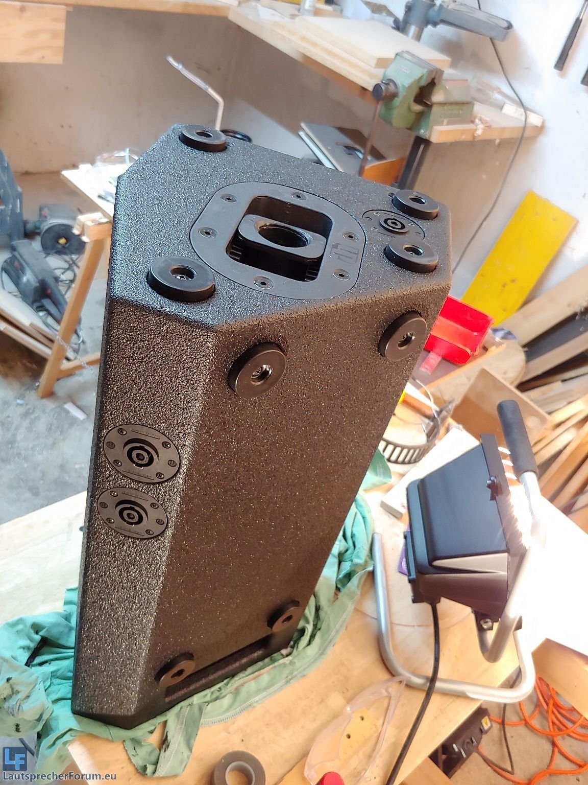

Moin zusammen,
habe doch noch eine kurze Nachfrage zum Strukturlack. Ich habe meine 4 Cubos alle fertig gemacht, war kein Problem, 2 Lagen gerollt und dann gespritzt, sieht super aus, bin super happy.
Jetzt muss ich noch schnell nen 12er fertig machen und die Zeit rennt mir davon. Als ich das erste mal gesprizt habe, habe ich ein Testbrett genommen um die Struktur einzustellen. Am Ende war das Brett komplett schwarz ohne vorherigen Anstrich. Stoßfest ist es auch, musste schon nen Schraubenzieher mit all meiner Kraft reinrammen um aufs Holz durchzukommen. Gibt es irgendeinen Grund außer Farbverschwendung, weshalb ich den kleinen Sub nicht nur mit der Unterbodenschutzpistole einlagig spritzen kann (ohne vorheriges Rollen)? Irgendeine Todsünde die ich übersehe?
Ich weiß, es dauert ein bisschen, aber mit wenig Abstand und genug Druck kriegt man das mMn gut deckend hin, die Schicht wird dann halt extrem dick und man verbraucht endlos viel Lack, aber bei der kleinen Kiste find ich das jetzt nicht so tragisch.
Merci für alle Antworten
