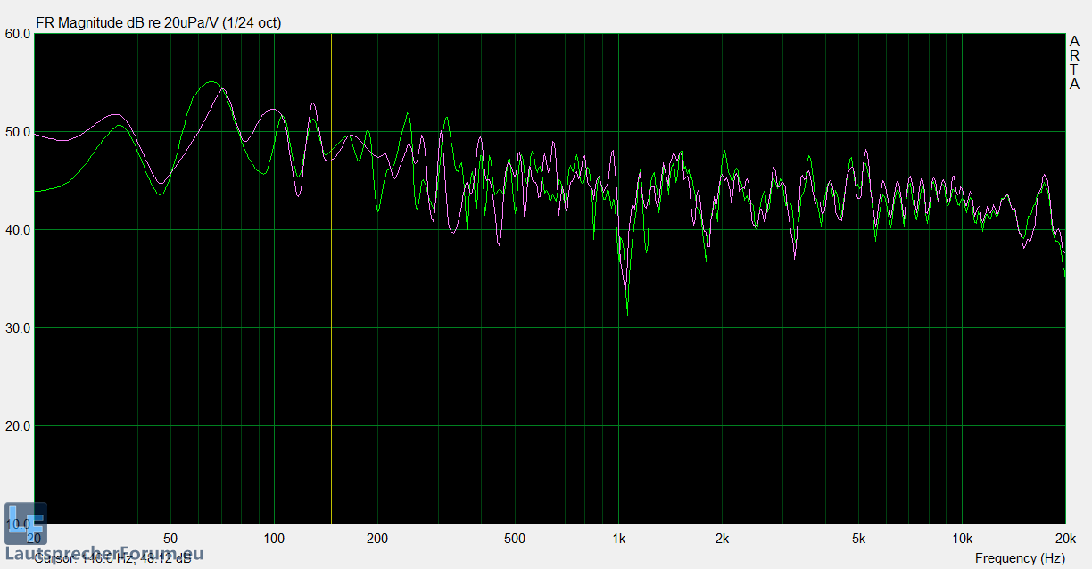

vor kurzem habe ich mir 3 Wege Bass Reflex Lautsprecher selbst gebaut und bin mir nicht sicher, ob alles soweit okay ist hinsichtlich z.B. Verpolung...
Daher habe ich mir ein kalibriertes Messmikrofon eines Freundes ausgeliehen und mit REW gemessen.
Siehe folgendes Ergebnis (rot = rechter LS, grün = linker LS):
Fällt euch hierzu etwas Signifikantes auf?
Danke für die Unterstützung.

Schwer zu sagen, da wir deine Messbedingungen nicht kennen. Also wie wurde wo gemessen usw.
Wo sind die Kisten getrennt und wie beweicht, wo sollte da ne Auffälligkeit sein? Was in deiner Messung ist noch raumbedingt?
Am einfachsten ist erst mal, wenn du eine Kiste misst, dies als Overlay, dann verpolst du das entsprechende Chassis und misst nochmals.
Wenn du die komplette Box verpolst, misst du keinen Unterscheid (außer in der Phase oder wenn beide nah genug aneinander stehen und beide zusammen gemessen werden)

Hi Jobsti, danke für deine Antwort.
Gemessen wurde im Wohnzimmer, die Lautsprecher sind ganz normal an einem AV-Receiver angestöpselt, die Verdrahtung ist korrekt (rotes Kabel an jeweils roten Schraubanschluss, Kabel ohne Strich an schwarzen Schraubverschluss). Ich habe das Gefühl, dass es eventuell eine interne Verpolung geben könnte. Es ist mir dadurch aufgefallen, dass wenn Musik läuft und die Balance zwischen L und R gewechselt wird, die Musik leicht anders klingt (subjektiv). Daher wollte ich dem ganzen objektiv auf den Grund gehen -> Messmikrofon.
Raumbedingt? Keine Ahnung
Abgesehen von der Messung mit REW habe ich in einem Blogeintrag gelesen, dass man quasi den zu testenden Lautsprecher mit einer definierten Frequenz beaufschlagt, die Ausgabe mit einem Mikrofon misst und das Ergebnis (aufgenommene Frequenz) mit der Eingangsfrequenz vergleicht (2 Kanal Oszilloskop). Hat mit einem Headset-Mikrofon leider nicht funktioniert - ich werde es mal mit dem Messmikrofon probieren.

Man kann aus dem Messschrieb durchaus ablesen, dass bei dem Konstrukt etwas nicht passen kann und zwar bei beiden Lautsprechern. Über den Daumen gepeilt hast du 40 dB Pegelunterschied zwischen Hoch- und Tiefton. Raumeinflüsse haben zwar ernormen Einfluss auf Messungen, aber niemals so rum (Hochton viel lauter, als Tiefton) und niemals so gleichmäßig über Frequenz.
Lass mich raten, deine Lautsprecher bestehen aus mehr oder weniger zufällig ausgewählten Chassis in Kombination mit einer Fertigweiche? Und du hast sie im Grunde nur zusammengeschraubt, ohne vorherige Simulation und Messungen?
Dass der Bass im Grund vollkommen fehlt, erklärt sich zwar so auch noch nicht ganz, aber bevor du nicht konkret sagst, was du wie zusammengeschraubt hast, ist alles weitere nur Glaskugellesen.
Macht der AV-Reveicer irgendeine Filterung (z.B. Einstellung "small")?

Hi flix,
danke für deine Antwort! Es ist tatsächlich so, dass in dem AV-Receiver 1. ein Audyssey Messsystem integriert, eingemessen und aktiv ist und 2. die im Audyssey enthaltenen Tiefen-Filterung auf Maximum gestellt werden musste, damit den Nachbarn nicht die Ohren vom Kopf fliegen (O-Ton...).
Der Bass ist aber schon da, nur halt nicht "so krass", als wenn die Filterung ausgeschaltet ist.
Mir ging es aber hauptsächlich darum, dass sich der Ton (Musik) an sich leicht unterschiedlich anhört, wenn ich von rechts nach links fade. Und dies habe ich - möglicherweise auch aus Unwissenheit - als eventuelle Verpolung eines Chassis in Verbindung gebracht.
Die Lautsprecher sind Lautsprecher von Intertechnik, die Weiche habe ich als Bausatz selbst zusammengelötet sowie die Gehäuse selbst gesägt, gefräst und geleimt.
Zum Verständnis, wenn ich die eventuelle Verpolung mittels Messmikrofon nicht so einfach herausfinden kann:
Kann ich nicht den Lautsprecher vom AV-Receiver abklemmen, die Chassis ablöten, an das Terminal-Kabel korrekt gepolt eine 1,5 V-Mignon-Batterie verbinden und dann mittels eines Multimeters testen, welches Kabel eines jeweiligen Chassis + und - ist?
Vielen Dank, dass ihr euer Wissen mit mir teilt

so wie das aussieht hast du ganz schön 50Hz Netzbrummen auf den Lautsprechern. Alles unter 500 Hz wird stark vom Raum beeinflusst d.h. dass die Pegelunterschiede vom Raum und nicht vom Lautsprecher selbst verursacht werden könnten. Ansonsten mach jeden Filter am Receiver aus und wiederhol die Messungen so wie es Jobsti vorschlägt:
„ Am einfachsten ist erst mal, wenn du eine Kiste misst, dies als Overlay, dann verpolst du das entsprechende Chassis und misst nochmals.“
Damit kannst zumindest alles überhalb von ca. 500 Hz erschlagen. Mit der Batterie findest nur raus wo der + und - Pol der Chassis ist. Dies sollte ohnehin markiert sein. Einen Fehler oder eine Verpolung vor den Chassis wirst du so nicht finden.

Leichte Unterschiede wird es so immer geben, da:VollVerpolt hat geschrieben: ↑9. Jan 2021 20:24 Mir ging es aber hauptsächlich darum, dass sich der Ton (Musik) an sich leicht unterschiedlich anhört, wenn ich von rechts nach links fade. Und dies habe ich - möglicherweise auch aus Unwissenheit - als eventuelle Verpolung eines Chassis in Verbindung gebracht.
- Unterschiede im Quellmaterial vorhanden sind (es sei denn, du testest mit einem Mono-Signal)
- Unterschiede bei den Chassis vorhanden sind (Toleranzen)
- Unterschiede bei den Bauteilen der Frequenzweichen vorhanden sind (Toleranzen)
- Raumeffekte sich unterschiedlich auswirken (keine perfekte Symmetrie)
Die Polarität der beiden Boxen zueinander lässt sich am besten über die Impulsantwort vergleichen, im Frequenzgang der einzelnen Lautsprecher sieht man das nicht.
Ist es so schwer, einfach mal komplette Informationen zu liefern, ohne dass man dreimal nachfragen muss? Intertechnik hat nicht nur einen 3-Wege-Bauvorschlag.VollVerpolt hat geschrieben: ↑9. Jan 2021 20:24 Die Lautsprecher sind Lautsprecher von Intertechnik, die Weiche habe ich als Bausatz selbst zusammengelötet sowie die Gehäuse selbst gesägt, gefräst und geleimt.
Das klingt merkwürdig. Ich traue diesen automatischen Einmesssystemen grundsätzlich wenig. Eine sauber abgestimmte Hifi-Box sollte bei normalen Zimmerpegeln aber auch ohne Entzerrung keine Probleme für Nachbarn darstellen, oder zumindest nicht solche, die nur durch eine komplette Entfernung des Bassbereichs unterhalb von 150 Hz zu lösen sind.VollVerpolt hat geschrieben: ↑9. Jan 2021 20:24 Es ist tatsächlich so, dass in dem AV-Receiver 1. ein Audyssey Messsystem integriert, eingemessen und aktiv ist und 2. die im Audyssey enthaltenen Tiefen-Filterung auf Maximum gestellt werden musste, damit den Nachbarn nicht die Ohren vom Kopf fliegen (O-Ton...).
Passiert vom der AV-Receiver noch was? Was ist die Quelle, wird hier vielleicht zusätzlich entzerrt (EQ), was in der Messung nicht enthalten ist?
Eine Messung ohne Filter ist in jedem Fall sinnvoll.
Ich habe als Beispiel eine alte Messung meines Heim-Setups mit 2 12"-Subs am Hörplatz gefunden, mit dem ich auch bei teils gehobenen Pegeln bei Filmen keine Probleme mit den Nachbarn hatte: Im Raum hast du normalerweise immer einen zum Bass hin ansteigenden Frequenzgang, wenn du ohne Gate misst. Denn die Lautsprecher strahlen zu höheren Frequenzen gerichteter ab, dass heißt, am Messmikrofon kommt in Summe (Direktschall plus Reflexionen) weniger davon an. Bei dir ist es aber genau umgekehrt.
Oder hast du bei der Messung ein Gate gesetzt?

Ob ein Chassis verpolt wurde, kannste easy feststellen.
Einfach das Mikrofon in 50cm Abstand auf Höhe zwischen 2 Chassis, wie High und Mid (oder High/Lowmid, oder Low/Mid) positionieren,
sind die Chassis größer und/oder weiter auseinander, dann besser 1m Abstand.
Besser wären 1-2 Meter Abstand (je nach Boxgröße) und auf Hörachse gemessen, die sich oftmals zwischen Hochtöner und darunter liegendem Chassis befindet;
je nach Raum und XO könnte dann aber eventuell dein Gate zu klein werden um sinnvoll was abzulesen, das musst du also entscheiden.
Allerdings nicht vergessen das Gate in deiner Software zu setzen, damit du keine Reflexionen mehr drauf hast.
Falls du das schlecht erkennen solltest, kannst du auch meinen Rechner zur Hilfe nehmen: http://www.jobst-audio.de/tools-akustik/messabstand

Guten Abend zusammen,
vielen Dank für eure ausführlichen Antworten. Vorhin habe ich noch mal gemessen, in circa 40 cm Abstand einmal "richtig" gepolt (rot an rot und schwarz an schwarz), roter Verlauf und dann einmal verpolt (rot an schwarz und schwarz an rot), grüner Verlauf.
Rechter Lautsprecher Linker Lautsprecher Das Netzbrummen lag an einem schlechten Klinke-Cinch-Kabel...habe es ausgetauscht und dann war auch das Netzbrummen weg.

Welches Kabel hast du verpolt, das zwischen Verstärker und Lautsprecher oder eines innerhalb des Lautsprechers? Du betreibst bei der Messung auch nur jeweils einen Lautsprecher?
Die Ergebnisse sehen nun wie übliche Messungen im Raum aus. Messung 2 sieht so aus, als hättest du zwischen Verstärker und Lautsprecher verpolt (was keinen Unterschied ergeben darf), was bei Messung 1 passiert ist, ist mir vollkommen unklar. Das sieht eher wie 2 Messungen an unterschiedlichen Positionen aus.

Hi flix,
genau, das Kabel zwischen Lautsprecher und Receiver habe ich getauscht. Korrekt, nur ein Lautsprecher wurde gemessen, der andere Lautsprecher war während der Messung abgeklemmt.
Okay, es darf keinen Unterschied geben, wenn die Kabel vertauscht werden?! Das verstehe ich nicht; ich habe vermutet, dass ich genau dann einen Unterschied feststellen kann, so wie es auch bei Messung 1 passiert ist. Bei Messung 1 wurde die Mess-Position auch nicht verändert.
Soll ich die Messung einfach noch mal machen?!
Bezüglich Bass: Nachdem wir gemeinsam den Fehler gefunden haben, würde ich wieder mit dem Audyssey MultEQ-XT 32 einmessen und dann dort den Bass wieder rausnehmen - danach kamen ja keine Beschwerden mehr

Die Polarität des gesamten Lautsprechers darf bei der Messung des Betragsfrequenzgangs keine Rolle spielen. Die Polarität ist immer relativ zu einem Bezugspunkt zu sehen. Betreibst du 2 Lautsprecher oder 2 Chassis gleichzeitig, ist es relevant, ob ihre Polarität identisch oder gegensätzlich zueinander ist. Bei nur einem Lautsprecher gibt es keinen Bezug, er interferiert ja nicht mit sich selbst.
Genau das sagt ja Messung 2. Messung 1 kann so nicht sein, eine Wiederholung ist angeraten.
