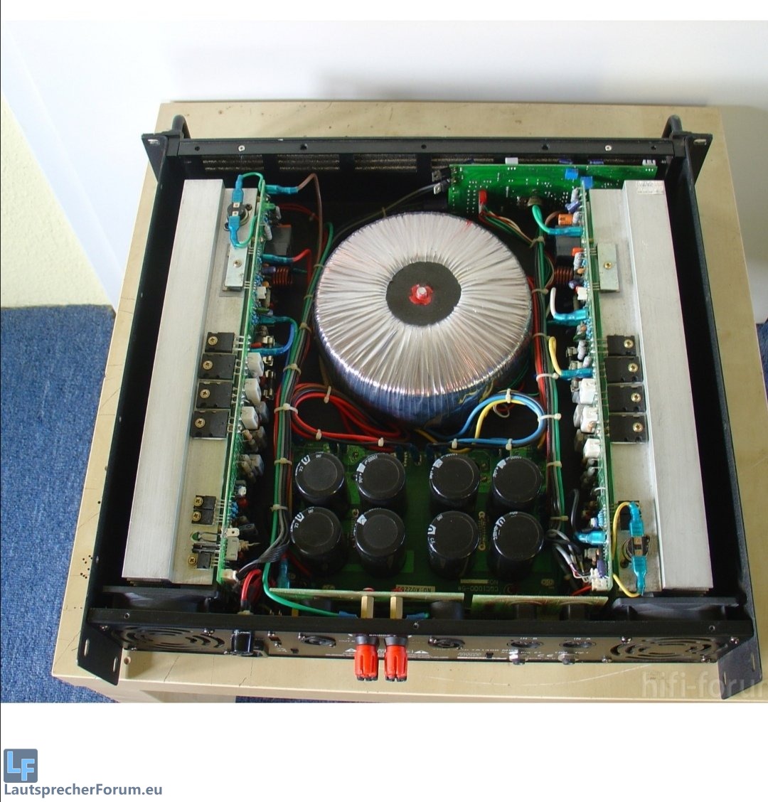

Also hier im Forum gibt es Berichte das die Ta 2400 und die Tl 1200 die gleichen sein sollen(innenleben) . Deswegen könnte das auch für die kleineren der Serien sein. Ich hab mir mal die innenleben angeschaut die tl 400 ist sehr ähnlich mit der Ta 1400 kann das sein?
Sie haben schon ne gewisse ähnlichkeit oder? Wenn man jetzt noch davon ausgeht das die großen zwei gleich sind könnte das schon sein.

Anzahl und Art der Transistoren? Keine Ähnlichkeit. Anzahl/Position Emitterwidersrände? Keine Ähnlichkeit. Ausführung und Kühlung der Gleichrichter? Keine Ähnlichkeit. Temperaturüberwachung? Keine Ähnlichkeit.
Gemeinsamkeiten: 19“ Endstufe mit Ringkerntrafo vorne und 8 Elkos hinten.

Auch die TL-700 und TA-2400 sind nicht identisch. Mag sein dass der selbe Chinese beide baut, der selbe Amp ist es nicht.
Sieht man auch sofort, Bestückung ist anders, Layout anders, die haben auch wenig gemein ausser dem 19“ Einbaumaß, Trafo vorne, Elkos hinten.
Einfach nicht alles nachplappern sondern mal selbst drüber nachdenken...
